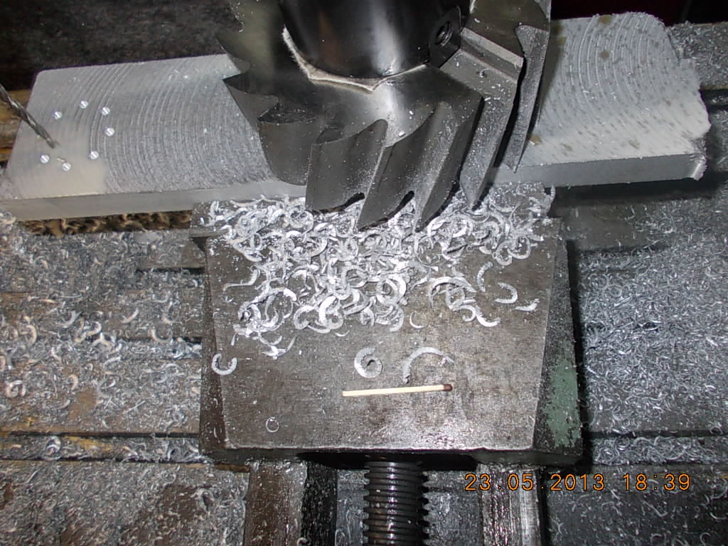

Решил прикинуть, как рассчитать подачу.
Скорость резания должна быть 200 м/мин по ал.
Получается ~650 об/мин.
Шаг зубов 6,28 мм, глубина примерно 5 мм, имеем площадь зуба и канавки 6,28*5 = 31,4 мм2.
Зуб занимает 60% этой площади, канавка оставшиеся 40%, канавку можно заполнить на 50% стружкой, получаем, что каждый зуб может снять материал площадью 31,4 * 0,2 = 6,28 мм2.
Сектор в котором работает фреза при максимальном заглублении примерно 20%. Получается, что длина резания у фрезы равна 20% от длины окружности = 0,2 * 100 * 3,14 = 62,8 мм. Значит, зуб проходя это расстояние должен покрыть площадь равную 6,28 мм2. Получим расстояние на которое должен надвинуться зуб = 6,28 / 62,8 = 0,1 мм.
Тогда получаем, что подача на 50 зубов составит 0,1 мм на зуб * 50 зубов = 5 мм.
Значит подача = 650 * 5 = 3250 мм/мин.
Полная херня получилась
интересно почему.............

Хороша подача для 100 мм диска

sr480 писал(а):подача составит 0,1 мм на зуб
нипадецки так.
еще бы любопытно мощность шпинделя прикинуть для такого режима.

Думаю нужно предположить, что стружка увеличивается в объеме раз в так в 10, тогда и подачу нужно будет уменьшить раз в 100. и Получится нормальная подача.

не, нужно исходить не из объема стружки и величины канавки а из подачи на зуб.

а как определить подачу на зуб?
Я так понимаю, что подача должна быть такова, чтоб канавка могла отводить стружку, при этом зуб должен срезать достаточный объем материала, чтоб фреза не грелась, а объема материала было достаточно для отвода тепла.

подача на зуб, как правило, дается в рекомендации производителя.
например guehring.
все эти цифры, как я полагаю, находятся экспериментально и потом некое среднее значение дается как рекомендация.
при этом можно предположить, что фреза бует работать N-ное время до затупления.
тот-же солидкам писал, что в процессе разработки iMachining они сломали огромное количество фрез, пока нашли подходящие значения. но и их можно/нужно корректировать по результатам пробной партии.

Попробовал так, обороты 500, подача 140, съем по 4 мм
Шпиндель работает без напряга
Пильный диск надо смазывать иначе потихой липнет стружка
Походу без сож не обойтись, пилькал 4 мм 3 зубовой, на 15000 стружка забивает пазы
Причем то забивает , то нет
Либо закупаться Длсками на все размеры

Может еще оборотов подбавить? У меня 3х зубые фрезы 4мм Без всяких покрытий на 16000 не забиваются.

ну дык скорость резания у 4х мм фрезы и пилы 100мм разные.sr480 писал(а):У меня 3х зубые фрезы 4мм Без всяких покрытий на 16000 не забиваются.
или снижатьsr480 писал(а):Может еще оборотов подбавить?
Съем 2мм, 300 об/мин, подача 500, фреза многозубая(лень считать) диаметром 125мм. Стружка хрустом разлетается толщиной со спичку

Не , большие обороты не катят, если снизить до 8000-10000 и
чуть смазывать маслом, то идет нормуль
