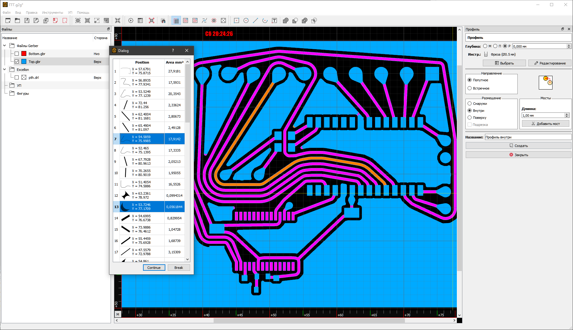

X-Ray
Сообщения: 598
Репутация: 275
Настоящее имя: Дамир
Re: Grber2GCode (фрезеровка печатных плат на ЧПУ)
Сообщение X-Ray »
semen72 писал(а): ↑ Просто траектория мешает визуальному поиску непройденных выборкой мест, вот и хотелось бы иметь возможность _оперативно_ ее включать/выключать.
Прототип теста есть, скоро сама ругаться и показывать будет не пройденные места.

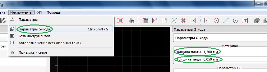

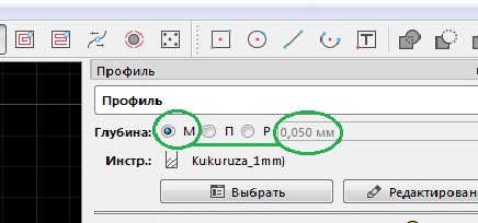

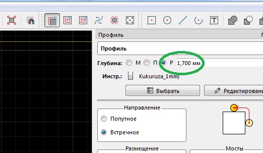

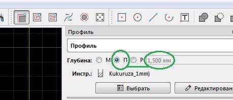

semen72 писал(а): ↑ Вы всерьез считаете что это надо учитывать? Я при сверлении плат всегда задаю +1мм к толщине стеклотекстолита и не парю мозг.
Для Вас (и для меня) в G2G есть возможность выставлять глубину сверления (фрезерования) самостоятельно. Это глубина пользователя (P):
Глубина - копия.jpg (2420 просмотров) <a class='original' href='./download/file.php?id=185700&mode=view' target=_blank>Загрузить оригинал (44.97 КБ)</a>
Для других пользователей есть возможность сделать предустановки толщины меди (М) и платы (П) и больше не возвращаться к вопросам глубины:
Глубина_1 - копия.jpg (2420 просмотров) <a class='original' href='./download/file.php?id=185701&mode=view' target=_blank>Загрузить оригинал (28.66 КБ)</a>
Глубина_2 - копия.jpg (2420 просмотров) <a class='original' href='./download/file.php?id=185702&mode=view' target=_blank>Загрузить оригинал (29.76 КБ)</a>
Глубина_3 - копия.jpg (2420 просмотров) <a class='original' href='./download/file.php?id=185703&mode=view' target=_blank>Загрузить оригинал (64.27 КБ)</a>
И вот чтобы у таких пользователей не было проблем со сквозным сверлением ПП, есть возможность в G2G учитывать угол заточки свёрл....
То есть в данном случае (учет заточки сверл) функции G2G шире, чем нам с Вами нужно, вот и всё....

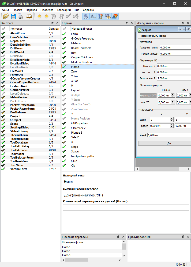

Любой желающий может скачать Qt Linguist и сделать свои текста в окнах.
Снимок.PNG (2403 просмотра) <a class='original' href='./download/file.php?id=185714&mode=view' target=_blank>Загрузить оригинал (88.8 КБ)</a>

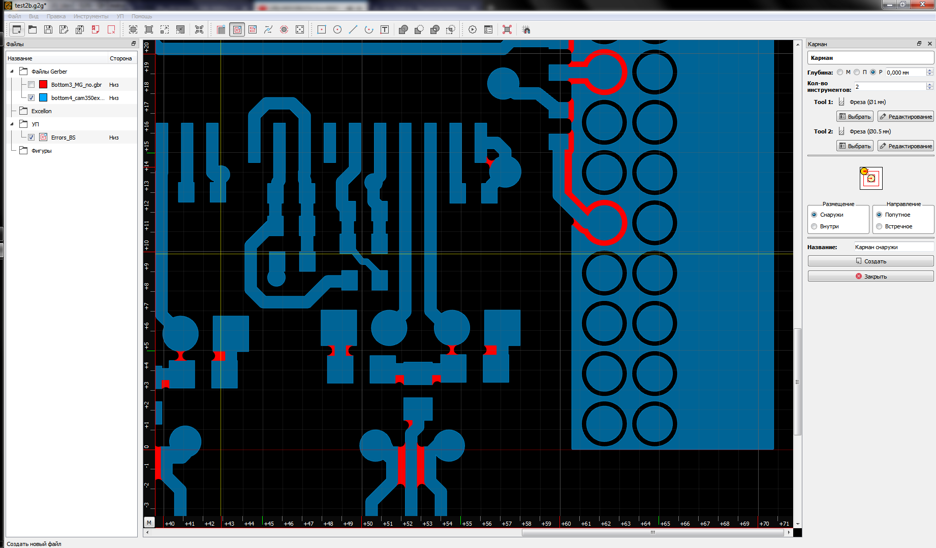

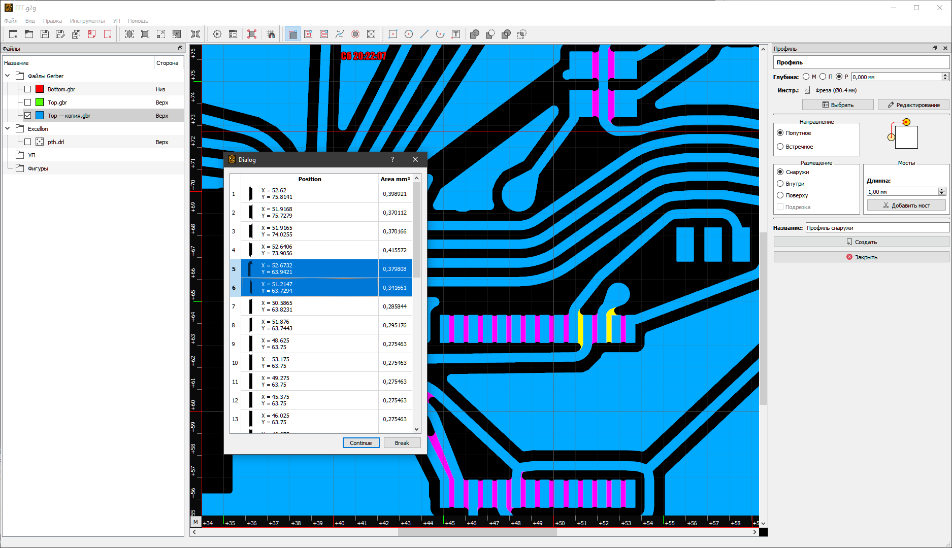

Залил на диск версию с проверкой "непротравов".

X-Ray писал(а): ↑05 сен 2020, 20:26 Залил на диск версию с проверкой "непротравов".
:good:, а есть возможность добавить функцию выборки только "непротравов", было бы очень удобно, выбрал, сначала, гравер 0,3мм, прошел им плату, а потом только в этих местах, допустим, уже 0,1мм?

PRomanS писал(а): ↑ :good:, а есть возможность добавить функцию выборки только "непротравов", было бы очень удобно, выбрал, сначала, гравер 0,3мм, прошел им плату, а потом только в этих местах, допустим, уже 0,1мм?
Это для кого тогда?
Снимок.PNG (2192 просмотра) <a class='original' href='./download/file.php?id=185810&mode=view' target=_blank>Загрузить оригинал (29.35 КБ)</a>

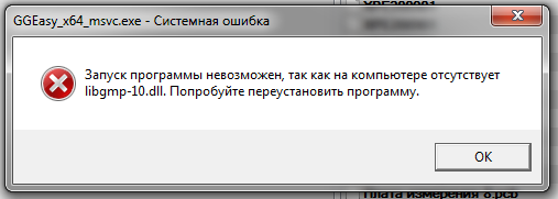

виноват, пропустил.
Попробовал установить версию от 06.09, выдает ошибку:
Screenshot_6.png (2172 просмотра) <a class='original' href='./download/file.php?id=185811&mode=view' target=_blank>Загрузить оригинал (24.9 КБ)</a>
Винда - 7, VC_redist 2015-2019

PRomanS писал(а): ↑Попробовал установить версию от 06.09, выдает ошибку:
На диске всё лежит.

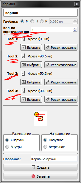

Добрый день. Нельзя ли в режиме Карман при выборе двух и более инструментов оставить рабочими количество шагов.
Например хочу сделать только зазор 0.5 мм то вместо 10 проходов гравером 0.1 можно было бы сделать 2-3 прохода двумя инструментами.
X-Ray
Сообщения: 598
Репутация: 275
Сообщение X-Ray »
s_erg писал(а): ↑08 сен 2020, 16:09 Добрый день. Нельзя ли в режиме Карман при выборе двух и более инструментов оставить рабочими количество шагов.
Нельзя, иначе оставил бы. Оно по разному работает. Хотя... попробую, но скорее всего глючная УП выйдет.
Пы.Сы.
Бяка выходит.
ГГГ-3 шага.zip
(601.2 КБ) 192 скачивания
