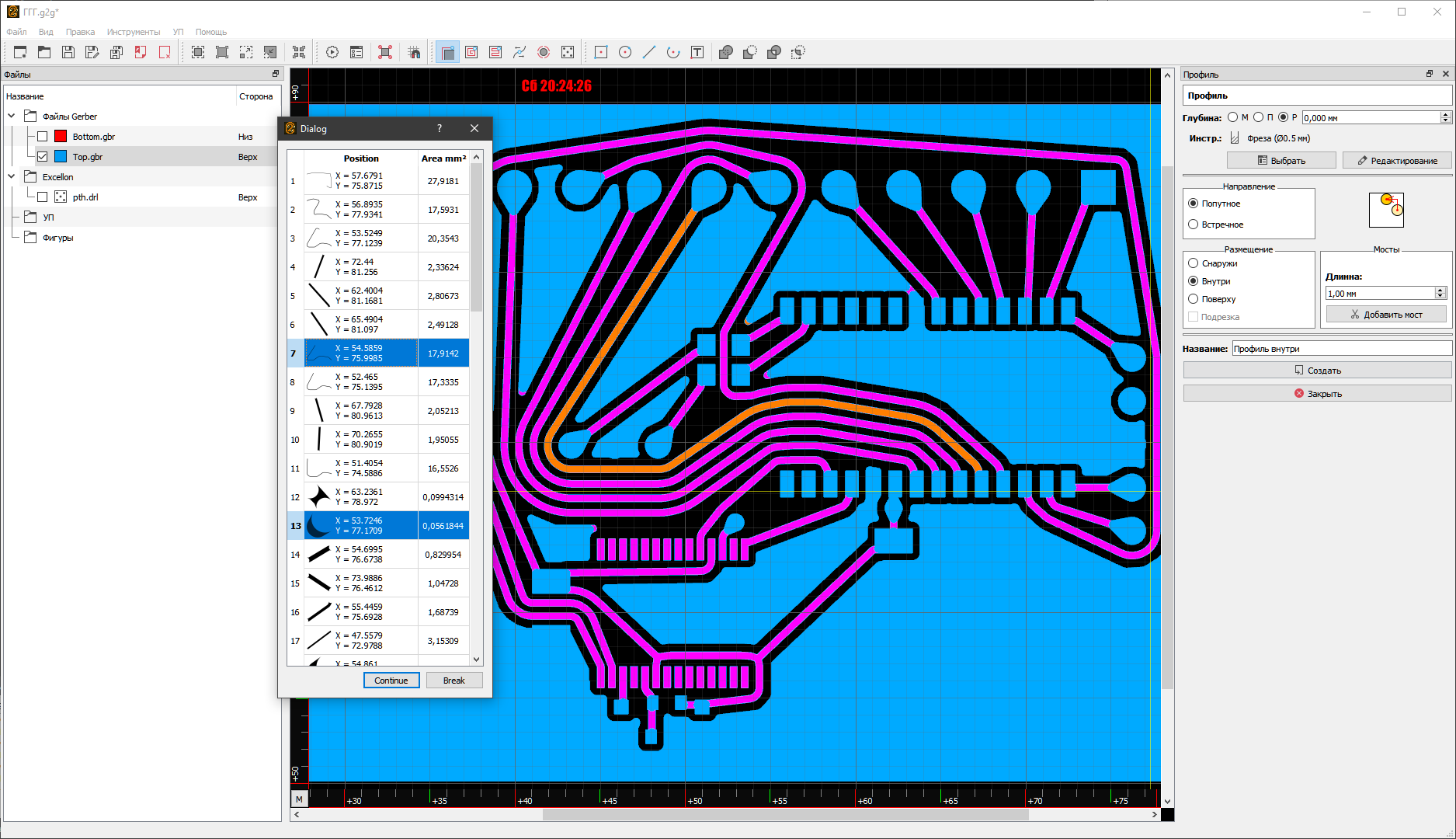

semen72 писал(а): ↑ Просто траектория мешает визуальному поиску непройденных выборкой мест, вот и хотелось бы иметь возможность _оперативно_ ее включать/выключать.
Прототип теста есть, скоро сама ругаться и показывать будет не пройденные места.

Залил на диск версию с проверкой "непротравов".

X-Ray писал(а): ↑05 сен 2020, 20:26 Залил на диск версию с проверкой "непротравов".
:good:, а есть возможность добавить функцию выборки только "непротравов", было бы очень удобно, выбрал, сначала, гравер 0,3мм, прошел им плату, а потом только в этих местах, допустим, уже 0,1мм?

PRomanS писал(а): ↑ :good:, а есть возможность добавить функцию выборки только "непротравов", было бы очень удобно, выбрал, сначала, гравер 0,3мм, прошел им плату, а потом только в этих местах, допустим, уже 0,1мм?
Это для кого тогда?

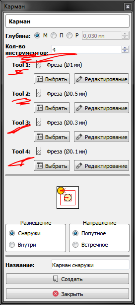

Добрый день. Нельзя ли в режиме Карман при выборе двух и более инструментов оставить рабочими количество шагов.
Например хочу сделать только зазор 0.5 мм то вместо 10 проходов гравером 0.1 можно было бы сделать 2-3 прохода двумя инструментами.

s_erg писал(а): ↑08 сен 2020, 16:09 Добрый день. Нельзя ли в режиме Карман при выборе двух и более инструментов оставить рабочими количество шагов.
Нельзя, иначе оставил бы. Оно по разному работает. Хотя... попробую, но скорее всего глючная УП выйдет.
Пы.Сы.
Бяка выходит.
