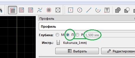

semen72 писал(а): ↑ Вы всерьез считаете что это надо учитывать? Я при сверлении плат всегда задаю +1мм к толщине стеклотекстолита и не парю мозг.
Для Вас (и для меня) в G2G есть возможность выставлять глубину сверления (фрезерования) самостоятельно. Это глубина пользователя (P):
Глубина - копия.jpg (2428 просмотров) <a class='original' href='./download/file.php?id=185700&mode=view' target=_blank>Загрузить оригинал (44.97 КБ)</a>
Для других пользователей есть возможность сделать предустановки толщины меди (М) и платы (П) и больше не возвращаться к вопросам глубины:
Глубина_1 - копия.jpg (2428 просмотров) <a class='original' href='./download/file.php?id=185701&mode=view' target=_blank>Загрузить оригинал (28.66 КБ)</a>
Глубина_2 - копия.jpg (2428 просмотров) <a class='original' href='./download/file.php?id=185702&mode=view' target=_blank>Загрузить оригинал (29.76 КБ)</a>
Глубина_3 - копия.jpg (2428 просмотров) <a class='original' href='./download/file.php?id=185703&mode=view' target=_blank>Загрузить оригинал (64.27 КБ)</a>
И вот чтобы у таких пользователей не было проблем со сквозным сверлением ПП, есть возможность в G2G учитывать угол заточки свёрл....
То есть в данном случае (учет заточки сверл) функции G2G шире, чем нам с Вами нужно, вот и всё....

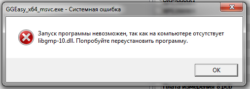

Попробовал установить версию от 06.09, выдает ошибку:
Screenshot_6.png (2180 просмотров) <a class='original' href='./download/file.php?id=185811&mode=view' target=_blank>Загрузить оригинал (24.9 КБ)</a>
Винда - 7, VC_redist 2015-2019

PRomanS писал(а): ↑Попробовал установить версию от 06.09, выдает ошибку:
На диске всё лежит.
