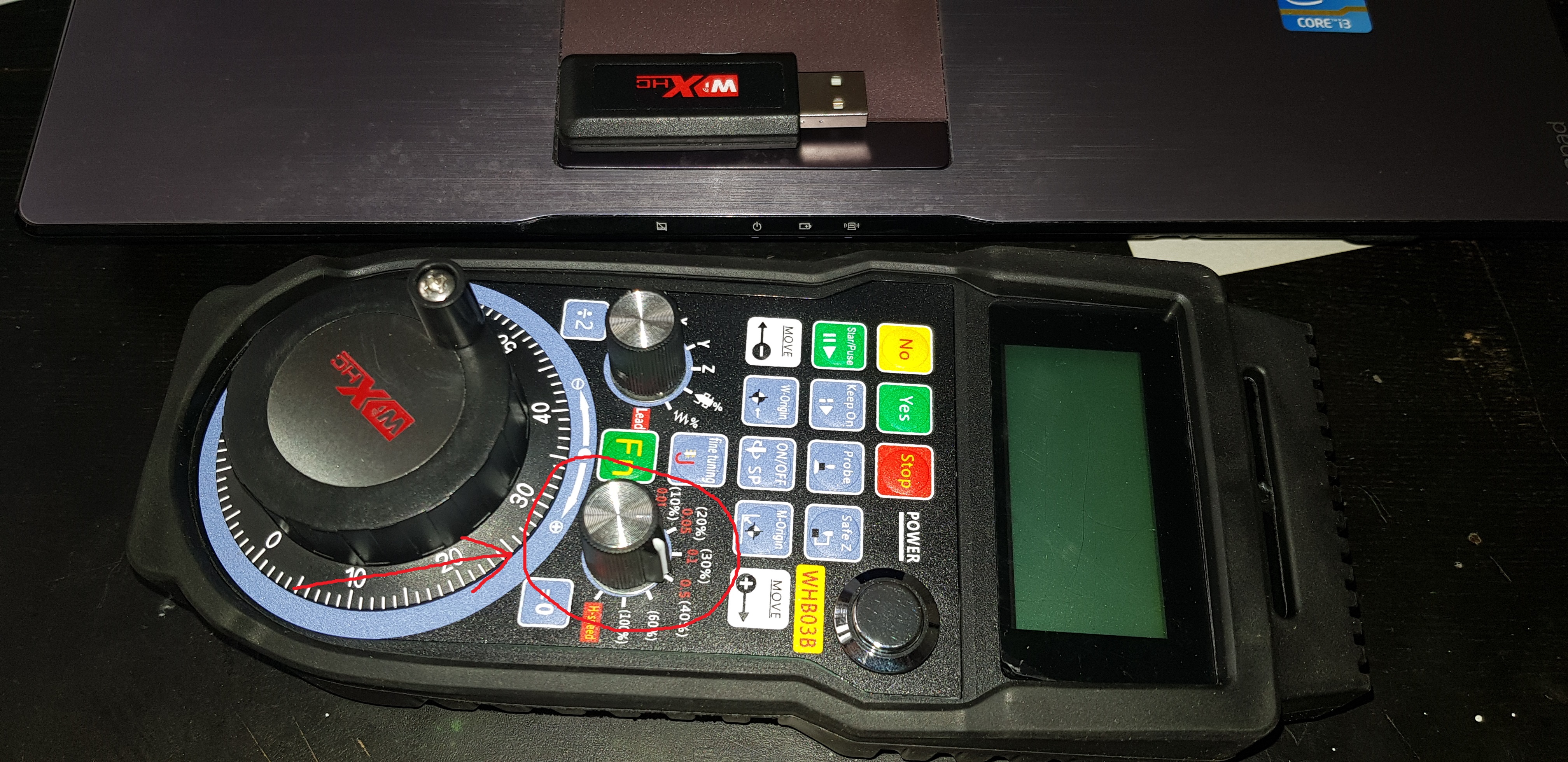

Здравсвуйте. Пришел с Али вот такой пульт:
1.jpg (15264 просмотра) <a class='original' href='./download/file.php?id=169381&mode=view' target=_blank>Загрузить оригинал (2.64 МБ)</a>
Не работает переключение размера шага. И энкодер при режимах работает не корректно. Причем на разных драйверах по разному. Так понимаю решения такой проблемы нет?

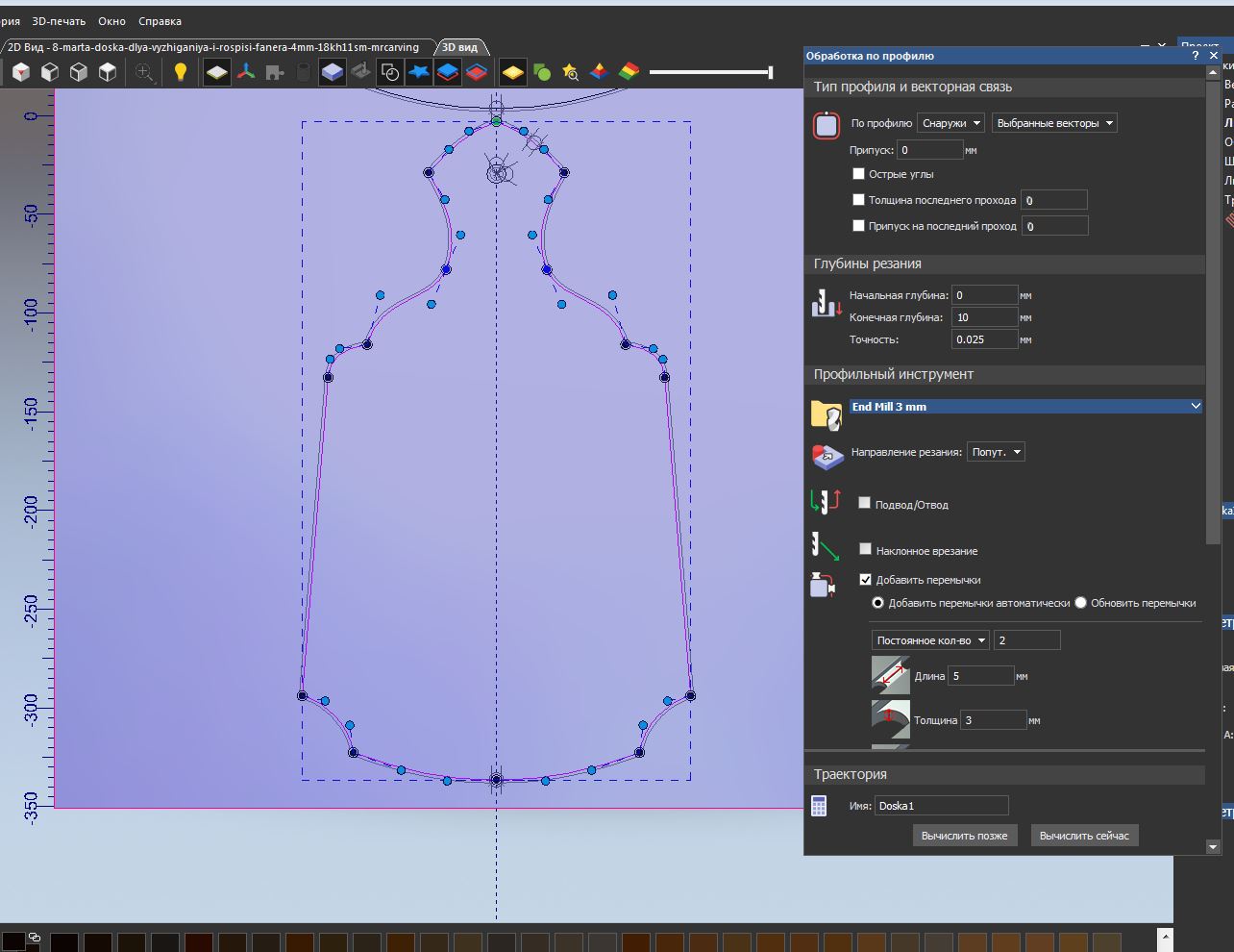

Уважаемый Belorez подскажите по пульту dm500 как он отрабытывает кривые линии плавно, или есть дискретность?

Я в основном рельефу пилю, но однажды делал делал доски из фанеры. Вроде было плавно... Обычно тормоза проявляются на дугах, а у меня была кривая Безье.
Снимок1.JPG (13912 просмотров) <a class='original' href='./download/file.php?id=178176&mode=view' target=_blank>Загрузить оригинал (123.95 КБ)</a>

А можно попросить сделать уп с кругами и по воздуху прогнать программу, будет сразу понятно плавно проходит траекторию или есть рывки. Хочу купить этот пульт , все устраивает в нем пока и вот этот момент очень для меня важен.

Спасибо огромное,видно что плавно отрабатывает дуги. Теперь опять сомнение чего брать dm500 или dm800 думаю всетаки dm500 лучше будет для маленького станка с полем 300х400 мм.
