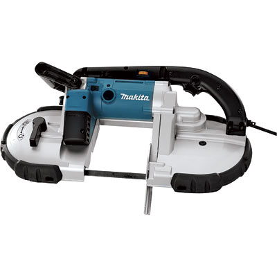

Сегодня отпиливал детальку от заготовки, размер 80*35
Пилькало 24 минуты, не айс
Походу надо лентопильный станок все же покупать

да, мячтаа...nik1 писал(а):Походу надо лентопильный станок все же покупать
или хотябы такую:
