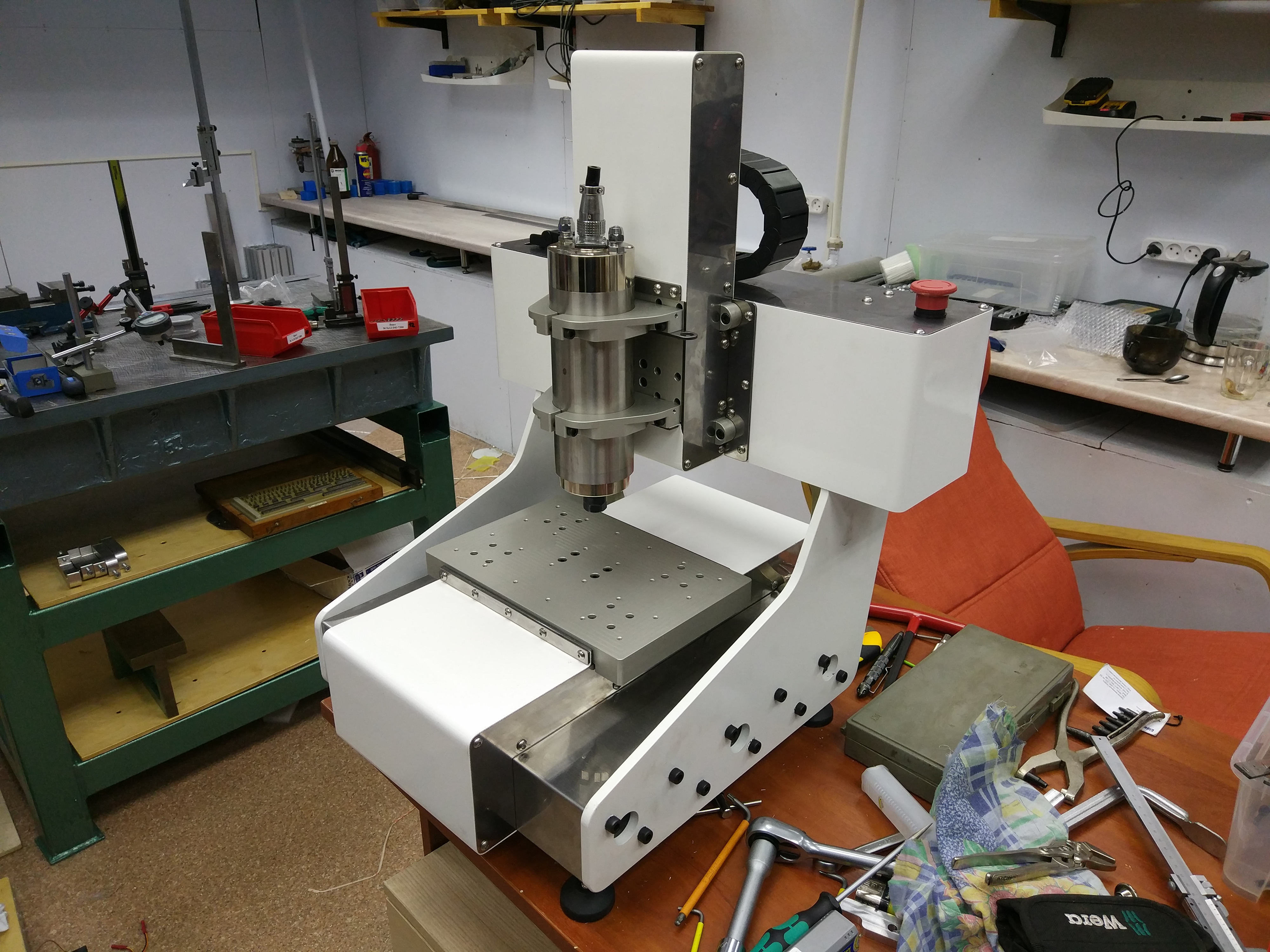

Дубль 3 с мелкими поправками в проекте.

Кожух из нержи на профиль только в декоративных целях?
А вообще, круто!
Re: Мелкий станочек 300х200х100
frezeryga писал(а):Дубль 3 с мелкими поправками в проекте.
А что за мелкие поправки кроме нерж. на профиле?
Да уже писал раньше. Гдето мяска добавил а гдето лишние болты выкинул.
Dimka_almighty, кожух из нержи на профиль в первую очередь чтобы пазы заткнуть а то в них стружка набивается.

А что это за штучка на хомуте шпинделя? Держалка трубки подачи воздуха?

frezeryga писал(а): кожух из нержи на профиль в первую очередь чтобы пазы заткнуть а то в них стружка набивается.
А чем пластиковые заглушки не подошли?
Да ухо для воздуха. Пластиковые которые продаются даж не пробовал так и не купил.

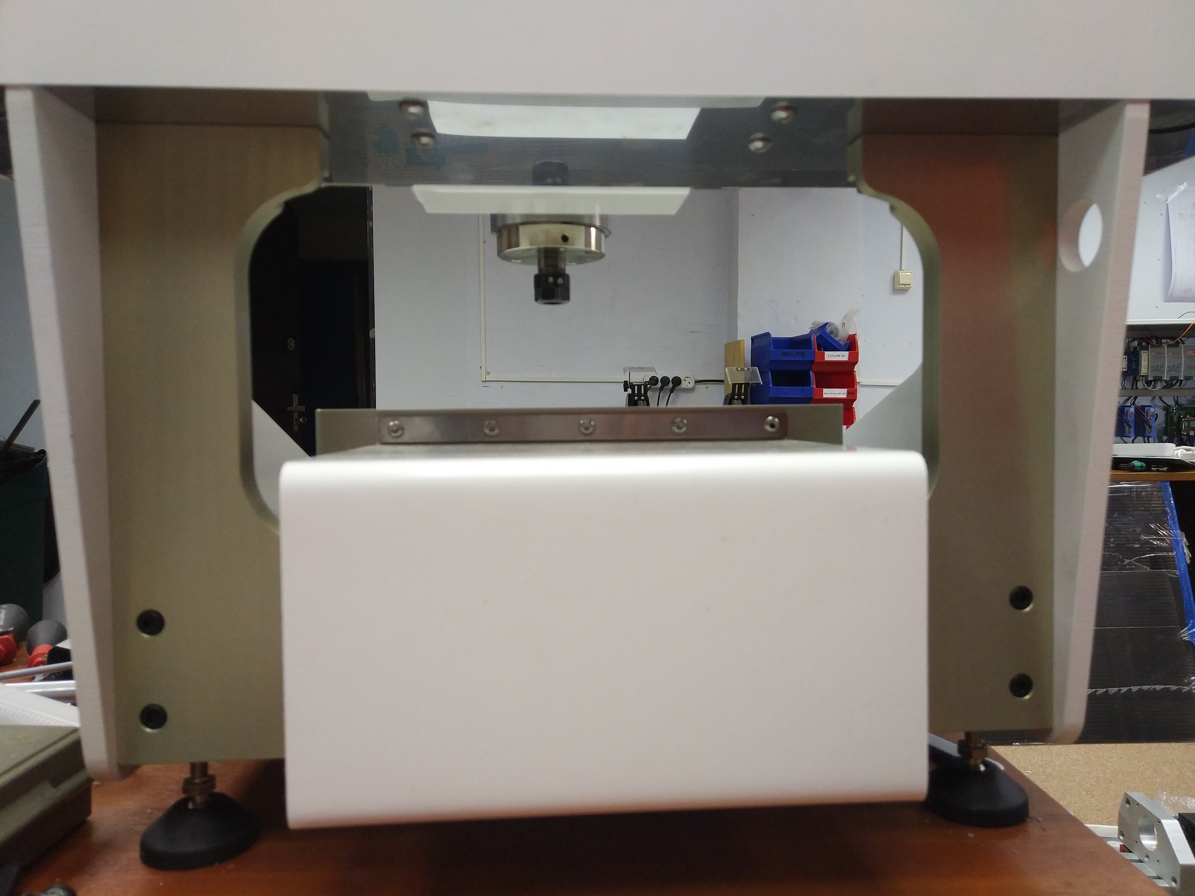

Мне нравится идея с лентами, хотя по Y она лишняя, логичнее увеличить площадь стола..Но не нравятся стойки портала, они будут сильно гнуться по X, к ним хорошо бы прикрепить ребра жесткости полукруглой формы ..возможно даже не вертикально а под углом..
А что даст увеличеная площадь стола? Как она спасет от стружки? По части стоек портала сильных деформаций не обнаружено с внутреней стороны есть ребра сечением 50х19мм и уширениями до 80мм в точках стыковки со станиной и порталом.

Ну как бы под стол на ШВП стружка уже не попадет никак, а что еще нужно?..Тем более у стола можно бортики сделать и лить охлаждающую жидкость..А жесткость, если представить себе что станок из картона и нажимать на портал вбок-что погнется?..Стойки, точно посередине..Эти ребра то что есть хорошо, но они должны привинчиваться во многих точках к стойкам чтобы быть одним целым, иначе ребра будут гулять по Y,а стойки по X отдельно друг от друга
Чтобы полностью закрыть швп без ленты стол должен быть 600мм а это бред. Бортики и прочие корыта не спасают от мелкой стружки летящей повоздуху никак. Болтики которые типа прижимают ребра к стальной боковине в первых станках были но выброшены за ненадобностью как и много других болтиков.
