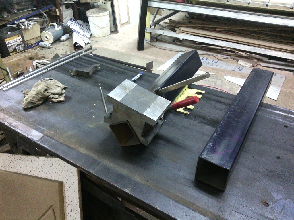

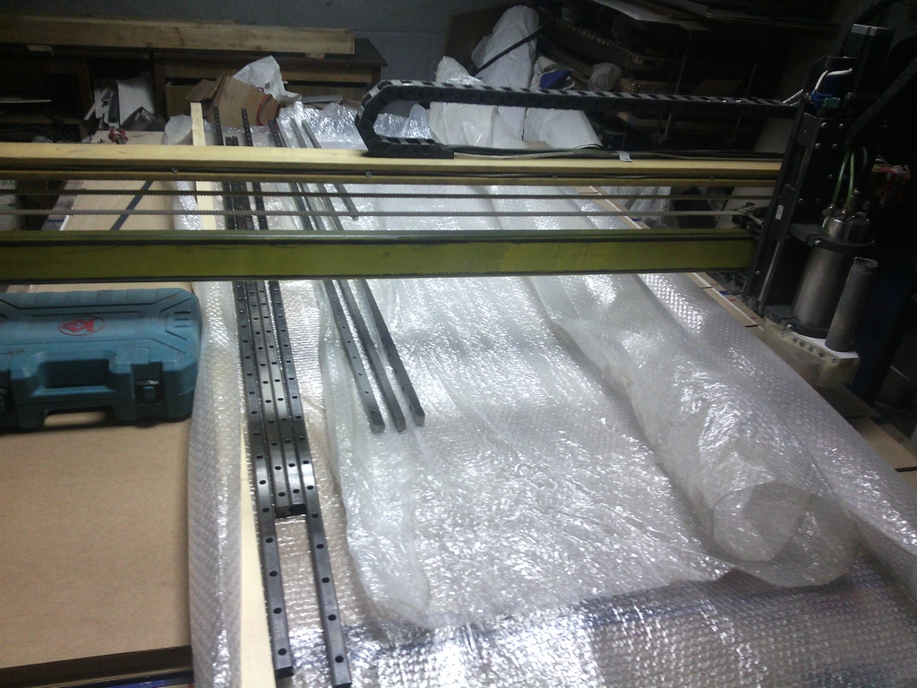

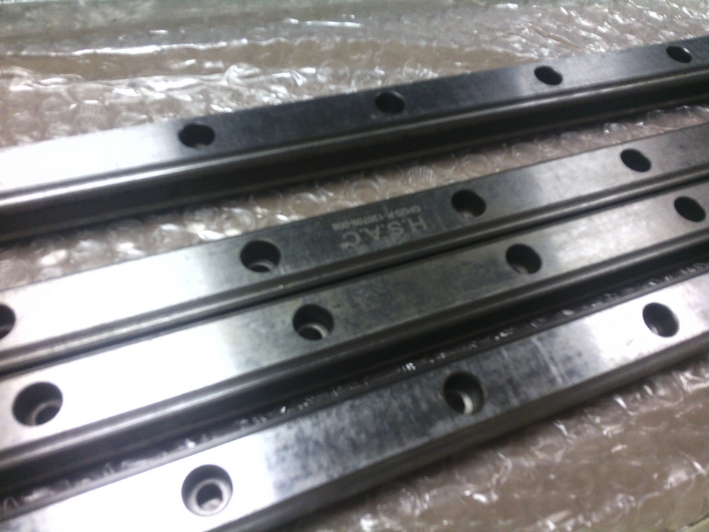

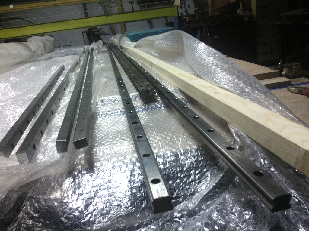

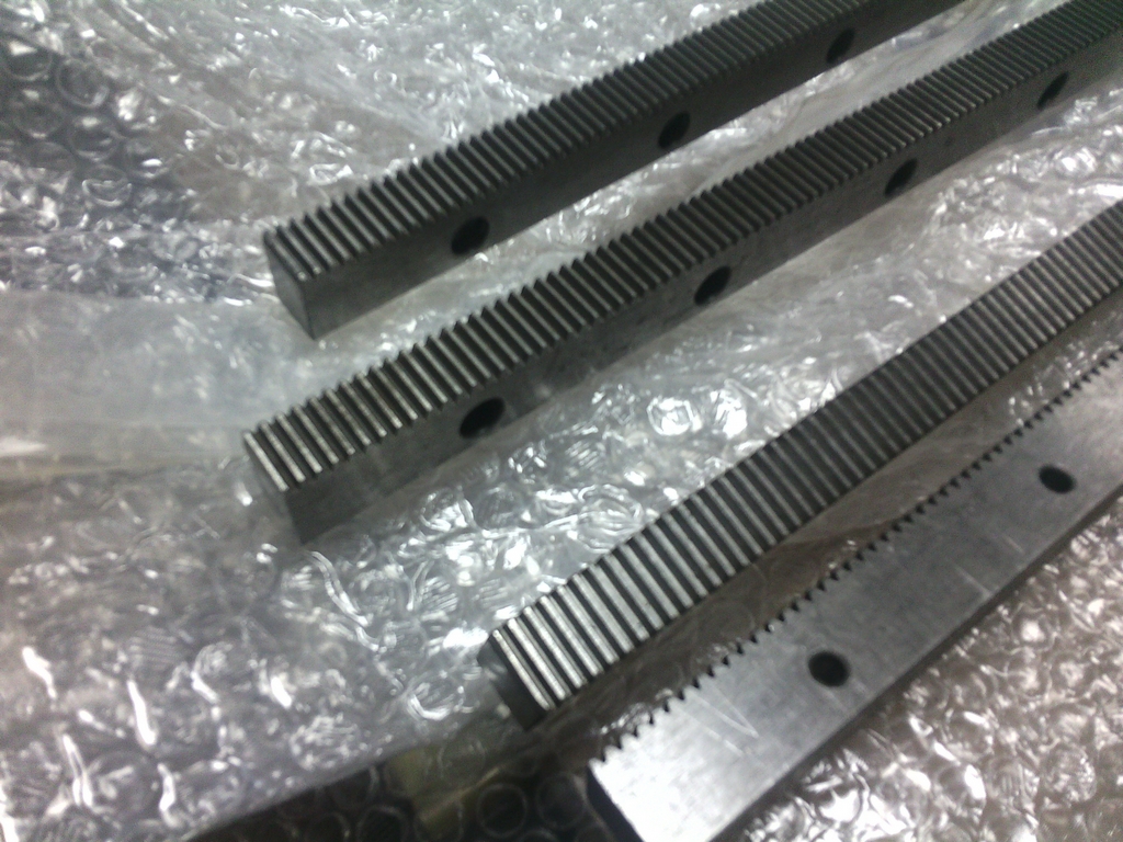

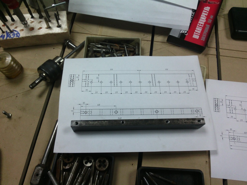

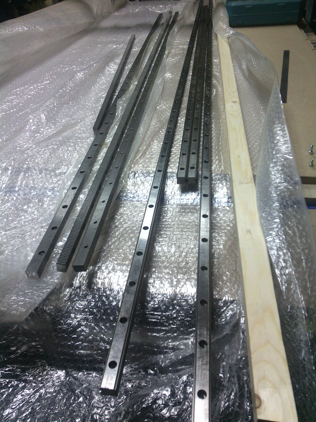

вот распоковал рельсы , и рейки . отфрезировал 1 плоскостть пластин
. доделаю чертижи и настанок на обработку

Pavel-84 писал(а):Круто, кажется размеры рабочего поля опять увеличатся.
на 10 см всеволишь . но както так получается. :D
у кареток опоры будут шире , у Х было 200 сстанет 350ьь , у У было 150 , станет 250мм
длина рельс 2640 на Х и 1920 на У. так в пкрике режут . но меня вполне устраивает
хотя надо было брать 3м
еще дозанять и все
но на что хватило на то и ладно.
эо просто доработка своего станка
работает хорошо радует
жескасти манеха не хватает

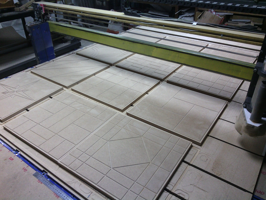

. ал дерет по 0.3 мм с шагом 4 мм на скотости 6 м в мин.

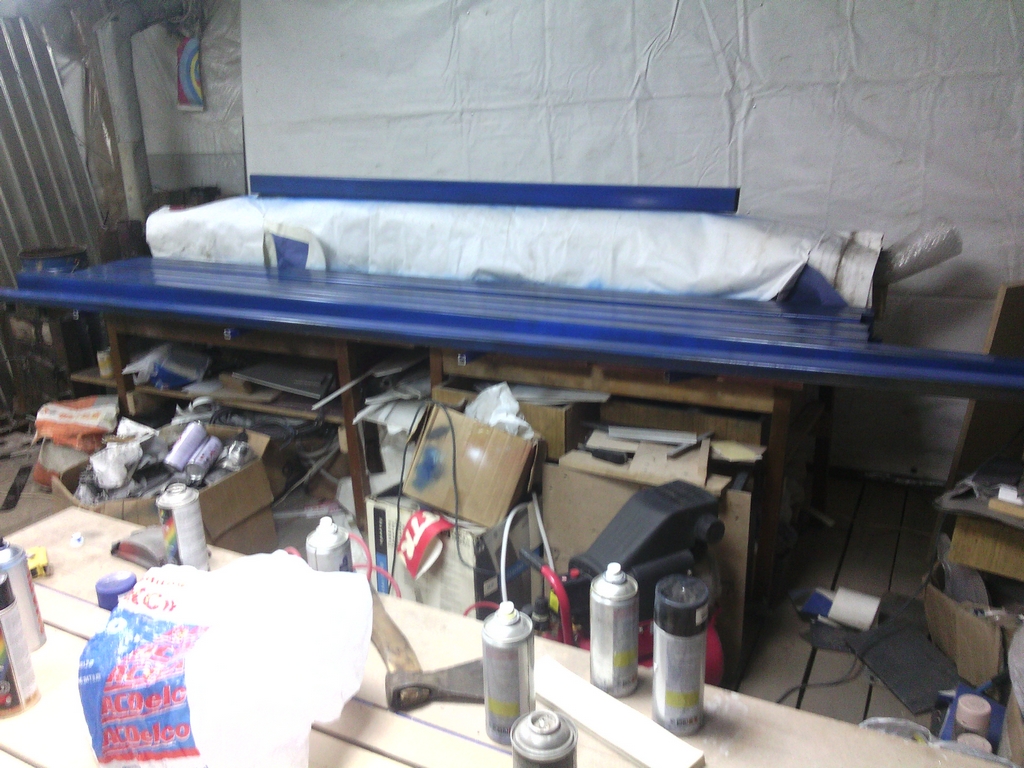

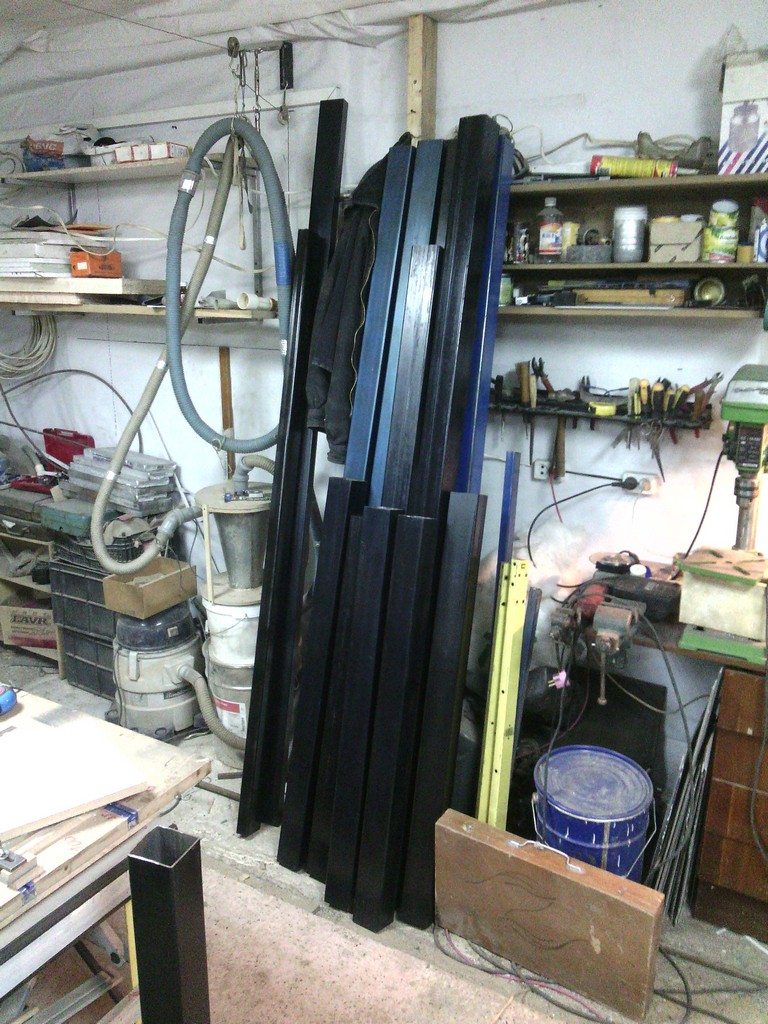

вот уже немного трубы покрасил для рамы и направляющих.
IMG_20140131_004343a.jpg (4654 просмотра) <a class='original' href='./download/file.php?id=24146&mode=view' target=_blank>Загрузить оригинал (598.3 КБ)</a>

я так понял был расчет чтобы сразу положить цельный лист ДСП на стол.
master_70
Сообщения: 1922
Репутация: 317
Откуда: Московская_обл
Re: Бюджетный ЧПУ 1150х660мм с пос. модернизацией до 2160х15
Сообщение master_70 »
Pavel-84 писал(а):я так понял был расчет чтобы сразу положить цельный лист ДСП на стол.
не цельный к сожелению для обработки . а половина . но как оказалось это очень удобно
обычно так удобнее перевозить материал . не целеком а пополам.
а целиком ложу если привезут и прост с после обработки первой полоаины сдвигаем и вторую обрабатываем.

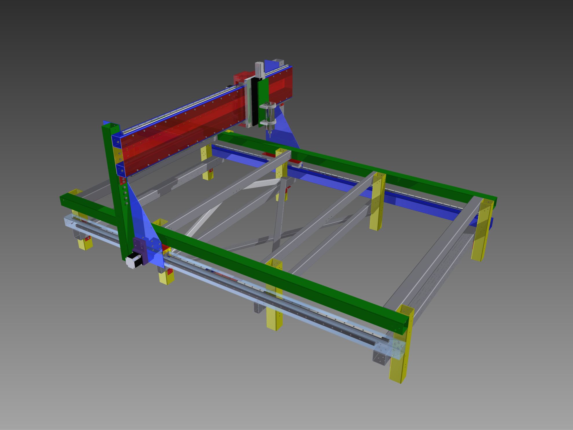

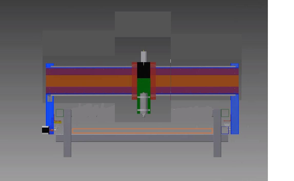

а вот рабочий проект станка . сделал типа скрина .
А зачем рельсы так низко поставил?
master_70
Сообщения: 1922
Репутация: 317
Nick писал(а):А зачем рельсы так низко поставил?
поясни ? а что лучше выше поставить?
поменять местапи.
у меня мысль была как можно больше спрятать от стружки.
http://www.zavetrom.ru
От сружки прячутся, но рычаг на них больше получается...
master_70
Сообщения: 1922
Репутация: 317
Nick писал(а):От сружки прячутся, но рычаг на них больше получается...
подумаю над этим . может подниму повыше . если позволит конструкция
или что нить придумаю . надо еще чтоб был доступ к болтам и ремонту . всяко бывает

aaleksander
Сообщения: 567
Репутация: 118
Откуда: г. Ухта
Сообщение aaleksander »
Можно верхний ряд балок убрать, а борта оставить и зашить листовым материалом. Тогда портал можно понизить и стружка через боковушки меньше лететь будет. Правда доступ к заготовке усложнится. Надо выбирать, чем жертвовать: запачканым пузом или загаженной механикой.
Безымянный.png (4059 просмотров) <a class='original' href='./download/file.php?id=25144&mode=view' target=_blank>Загрузить оригинал (126.67 КБ)</a>

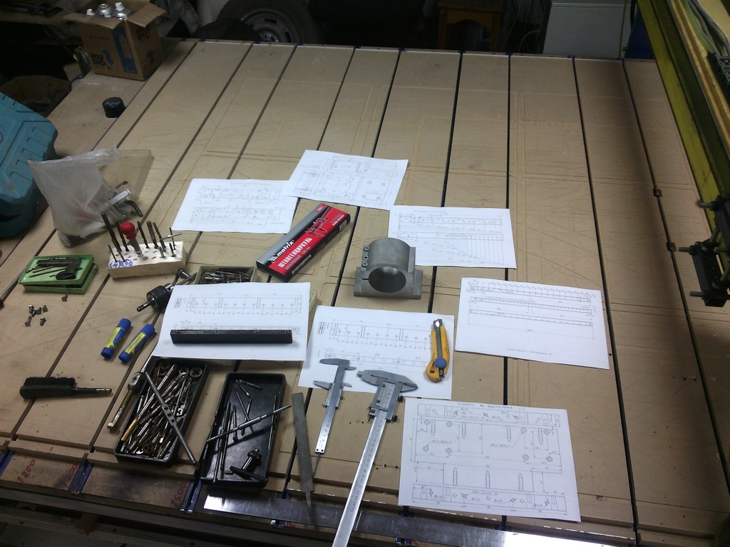

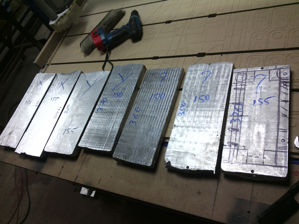

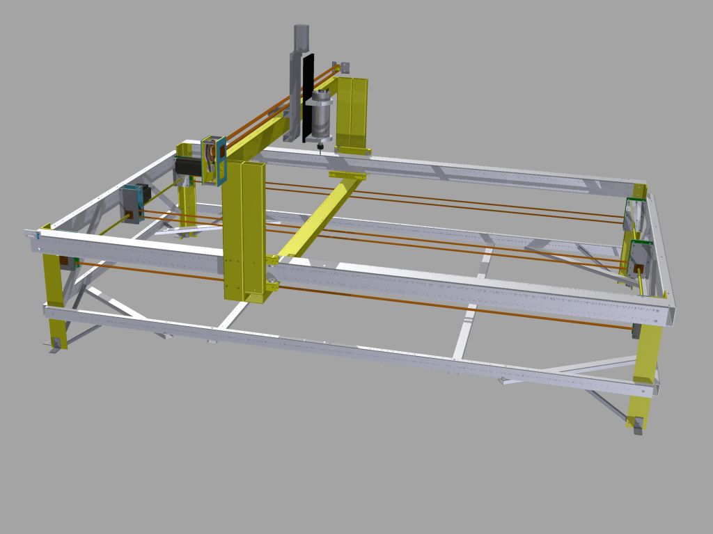

Всем привет ,
давненько меня небыло -болел .
теперь спроектировал станок CNC4 и переложил в чертежи и началась движухва
итог по финансам + 80000р учитывая что купил новые больее мощьные движки взамен имеющимся, новый шпиндель , можно было и не поккупать но упил . и нестал пока разбирать свой CNC3, пришлось потратиться на железо для нового станка заного .
Image00020.jpg (3806 просмотров) <a class='original' href='./download/file.php?id=25910&mode=view' target=_blank>Загрузить оригинал (262.21 КБ)</a>
Image00022.jpg (3806 просмотров) <a class='original' href='./download/file.php?id=25911&mode=view' target=_blank>Загрузить оригинал (164.2 КБ)</a>
Image00025.jpg (3806 просмотров) <a class='original' href='./download/file.php?id=25912&mode=view' target=_blank>Загрузить оригинал (266.01 КБ)</a>
Image00032.jpg (3806 просмотров) <a class='original' href='./download/file.php?id=25913&mode=view' target=_blank>Загрузить оригинал (203.39 КБ)</a>
вот что было .
станок CNC2 .jpg (3806 просмотров) <a class='original' href='./download/file.php?id=25916&mode=view' target=_blank>Загрузить оригинал (54.85 КБ)</a>
вот что будет
CNC 4.0  r1980.jpg (3806 просмотров) <a class='original' href='./download/file.php?id=25915&mode=view' target=_blank>Загрузить оригинал (145.17 КБ)</a>
