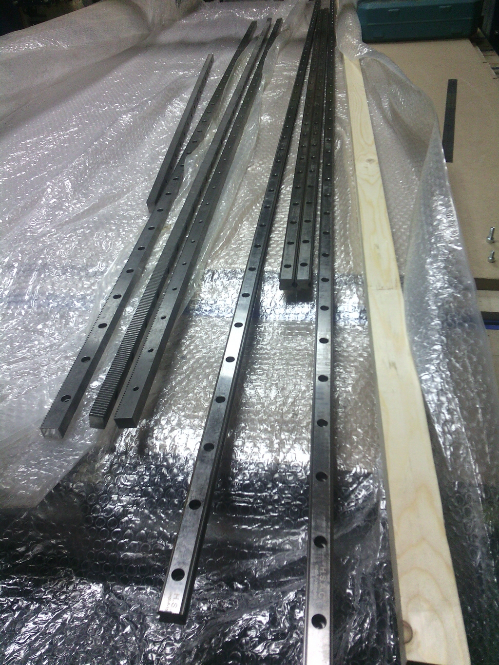

вот распоковал рельсы , и рейки . отфрезировал 1 плоскостть пластин
. доделаю чертижи и настанок на обработку

Круто, кажется размеры рабочего поля опять увеличатся.
master_70
Сообщения: 1922
Репутация: 317
Откуда: Московская_обл
Re: Бюджетный ЧПУ 1150х660мм с пос. модернизацией до 2160х15
Сообщение master_70 »
Pavel-84 писал(а):Круто, кажется размеры рабочего поля опять увеличатся.
на 10 см всеволишь . но както так получается. :D
у кареток опоры будут шире , у Х было 200 сстанет 350ьь , у У было 150 , станет 250мм
длина рельс 2640 на Х и 1920 на У. так в пкрике режут . но меня вполне устраивает
хотя надо было брать 3м
еще дозанять и все
но на что хватило на то и ладно.
эо просто доработка своего станка
работает хорошо радует
жескасти манеха не хватает
. ал дерет по 0.3 мм с шагом 4 мм на скотости 6 м в мин.
