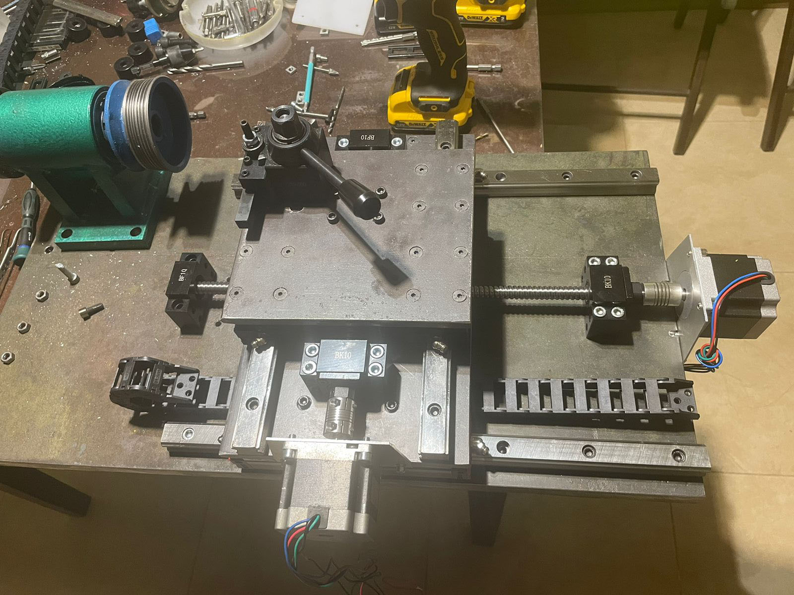

Станочек медленно но продвигается
WhatsApp Image 2023-11-29 at 14.44.58.jpg (2893 просмотра) <a class='original' href='./download/file.php?id=209855&mode=view' target=_blank>Загрузить оригинал (307.03 КБ)</a>
Контроллер будет другой

fercmann писал(а): ↑ Станочек медленно но продвигается
Станина основательная. Задняя бабка будет?
fercmann писал(а): ↑ Контроллер будет другой
Какой, если не секрет?

задняя бабка мне за 10 лет на нормальном станке не понадобилась.. а сверло в резцодератель патрон

WhatsApp Image 2023-11-30 at 21.47.14.jpg (3209 просмотров) <a class='original' href='./download/file.php?id=209861&mode=view' target=_blank>Загрузить оригинал (419.59 КБ)</a>
Осталось прикрутить мотор.
Все детали делал на чпу, так что с гоеметрией проблем нет...

fercmann писал(а): ↑ Осталось прикрутить мотор.
А разве на фото слева не мотор?
Какое устройство шпинделя? Что там за подшипники?

Курдль писал(а): ↑ Какое устройство шпинделя? Что там за подшипники?
упорные с затяжкой, говорят правильные
