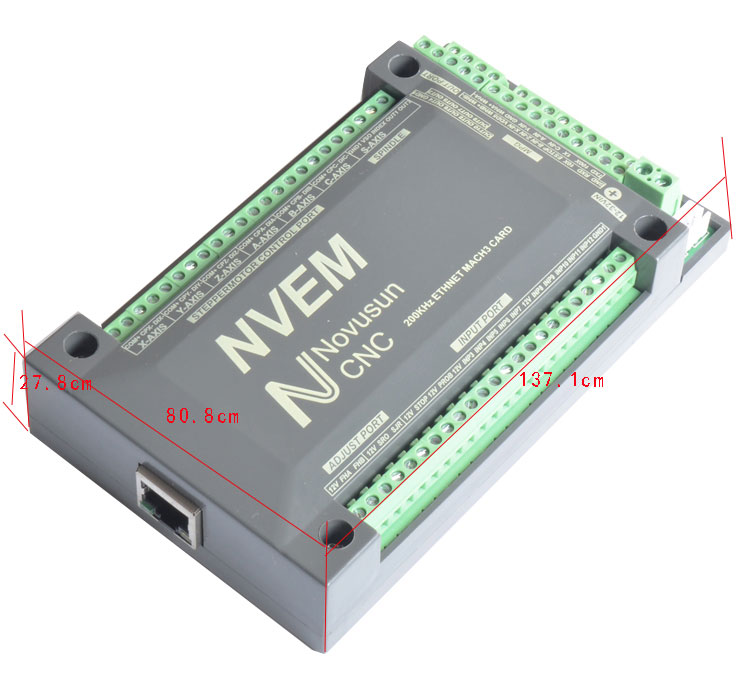

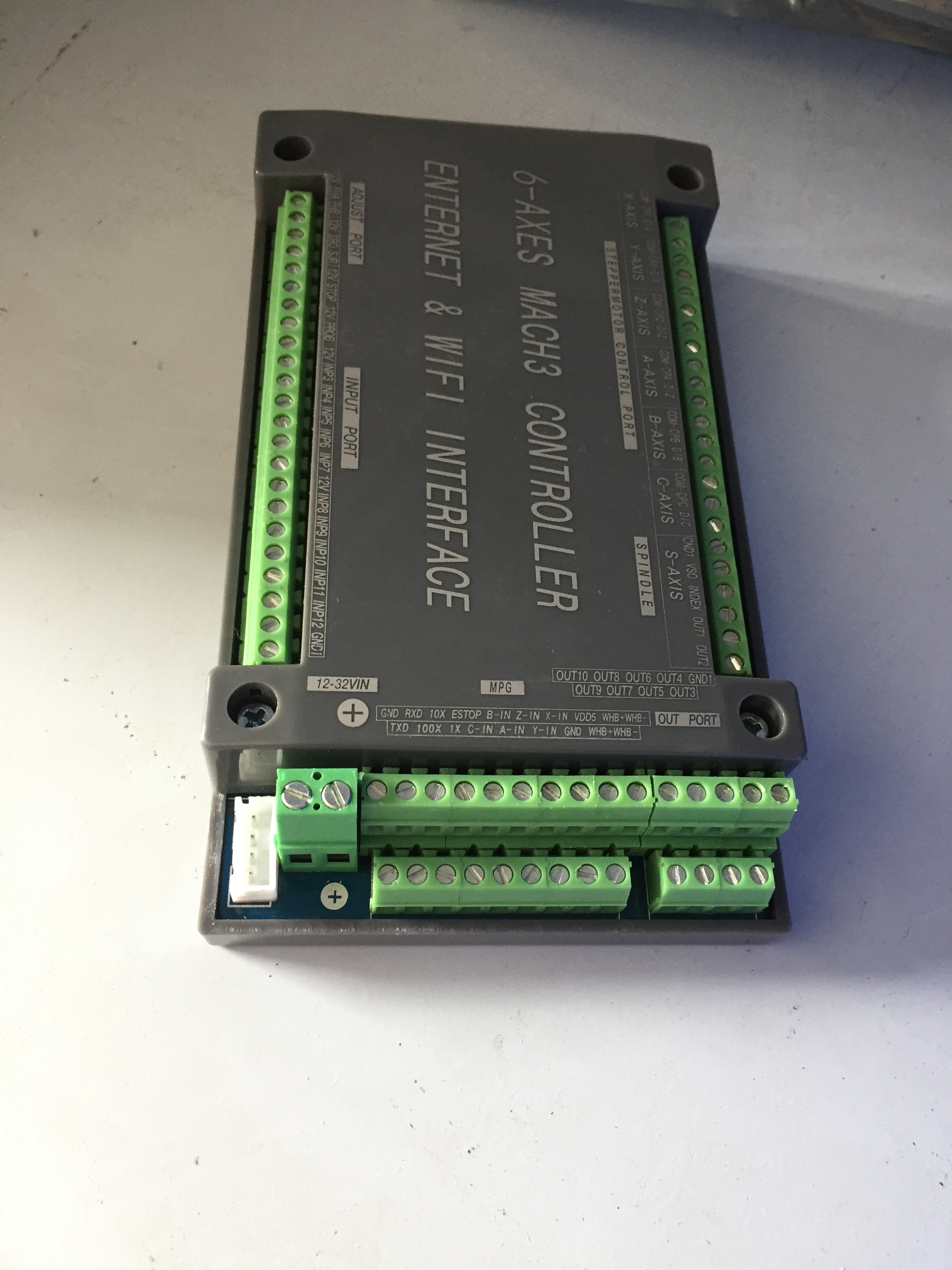

Sklific писал(а): Приобрел контроллер NVEM Ethernet Card. Если не сложно, то поделитесь пожалуйста опытом как настраивали свои контроллеры NVEM?
Фото контроллера, модель?
Sklific
Сообщения: 8
Зарегистрирован: 02 мар 2017, 17:21
Re: Помогите разобраться, контроллер DDLMV1
Сообщение Sklific »
фото контроллера (10456 просмотров) <a class='original' href='./download/file.php?id=105326&mode=view' target=_blank>Загрузить оригинал (71.73 КБ)</a>
фото контроллера
Вот фото контроллера. Версия на 5 осей - предполагалось по X два двигателя,Y,Z и на будущее подключение поворотки. Подключение через Ethernet. Получилось подключить. Почитав внимательно мануал по Mach3, драйвер порта во время установки не ставил. Настроил сетевое подключение на ноутбуке и поставил Mach3 Version 3.043.066 - все заработало. Но вот столкнулся с проблемкой как и многие тут - не двигается подчиненная ось при ручном управлении, а при запуске УП - работает. По поводу файла NVEM.dll - у меня их два - один прислал китаец вместе с контроллером и он определяет контроллер как ddream card. А другой нашел на иностранных форумах, при его установке контроллер определяется как nvem card. По свойствам файлов версии одинаковые - Mach3 plugin for NVEM, version 4.0.0.1 отличаются только чуть размерами (около 8 килобайт разницы). Думал устанавливать два раздельных датчика HOME по X, чтобы програмно можно было осуществлять выравнивание портала, но вот проблема с движением подчиненной оси. На иностранных форумах предлагалась идея скачать screen для Mach3 на 6 осей и тогда возможно получится двигать все оси. Я еще новичок и только взялся за изучение Mach3, пока разбираюсь со стандартным интерфейсом. Может кто-то поделится опытом - как организовать выравнивание портала на таком контроллере, ведь вы уже с ним работаете и отзывы о контроллере довольно положительные. Заранее спасибо за ответы... фото своего контроллера добавляю.
У меня контроллер такой же. Подчинённую ось так и не победил. Пробовал вариант с программируемой клавиатурой Logitech G13, назначал горячие клавиши оси Y и ведомой на одну кнопку. Вариант работает, но не внушает доверия по 100%-ой синхронизации. Да и при "хоумлении" оси всё равно не едут вместе. По этому два драйвера висят на пинах от одной оси. Всё работает. По поводу 6-и осевого скринсета для Mach, даже и не знаю чем он может помочь. Наверно ни чем.
По поводу плагина для контроллера. Пользуюсь плагином NVEM. Хотя когда предъявлял продавцу претензии по поводу контроллера, то китаец мне тоже скидывал плагин DDREAM, который в моём случае, в Mach3 вел себя как то не стабильно и постоянно выбивал какие то ошибки в строке состояния.
Так что вешайте подчинённую ось на пины к ведущей и обнуляйтесь по одному датчику. А ещё откройте спор (если время позволяет) и верните часть денег за дефект контроллера.

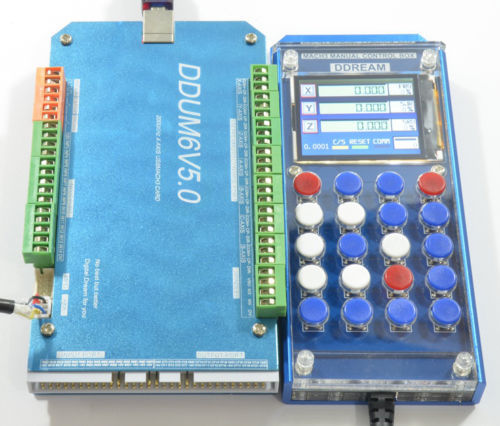

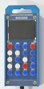

Пульт.jpg (10429 просмотров) <a class='original' href='./download/file.php?id=105385&mode=view' target=_blank>Загрузить оригинал (117.59 КБ)</a>
Хотя пока искал по просторам интернета, то нарвался вот на такой вариант:
№1.jpg (10429 просмотров) <a class='original' href='./download/file.php?id=105386&mode=view' target=_blank>Загрузить оригинал (51.89 КБ)</a>
№2.jpg (10429 просмотров) <a class='original' href='./download/file.php?id=105387&mode=view' target=_blank>Загрузить оригинал (130.7 КБ)</a>
Как можно заметить, то это контроллер DDREAM и это стандартный проводной пульт к нему. Вот думаю написать китайцу, не продаст ли мне он отдельно только пульт. Думаю он будет стоить копейки. А наши контроллеры как я понимаю сделаны на одной базе - так может и пульт подойдет.

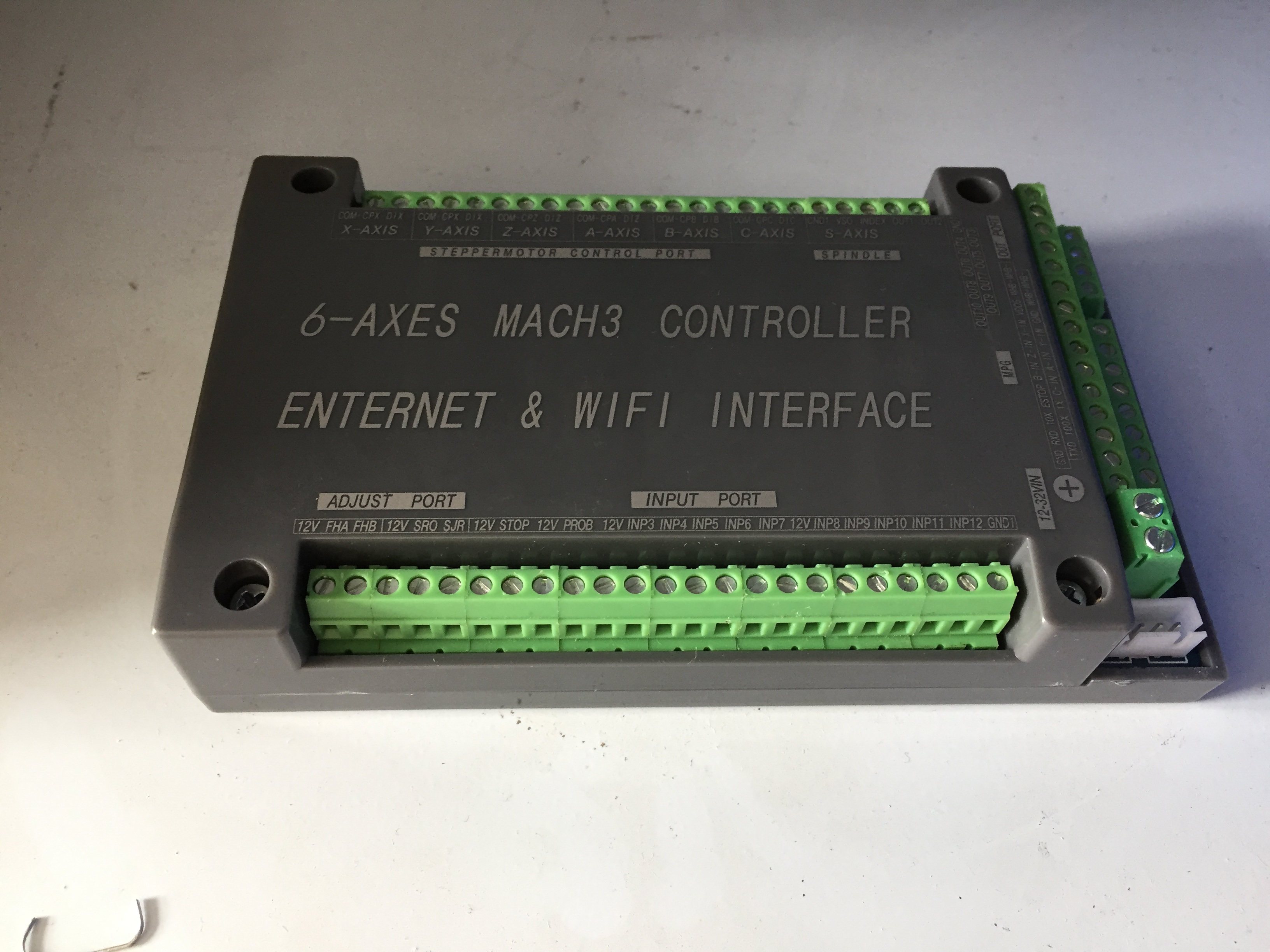

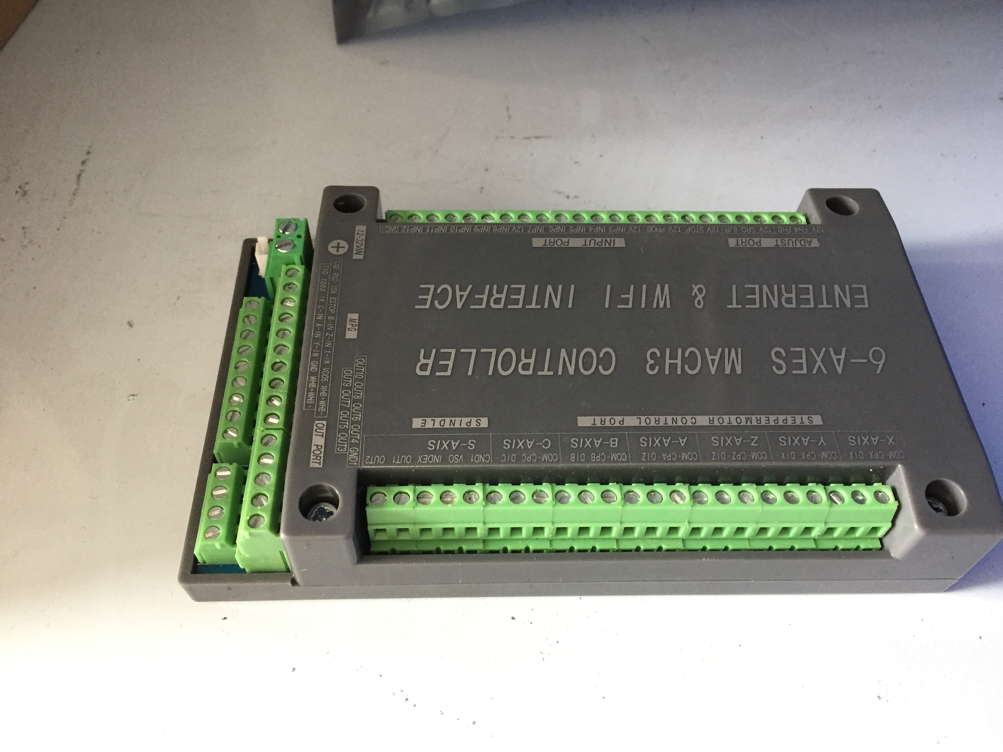

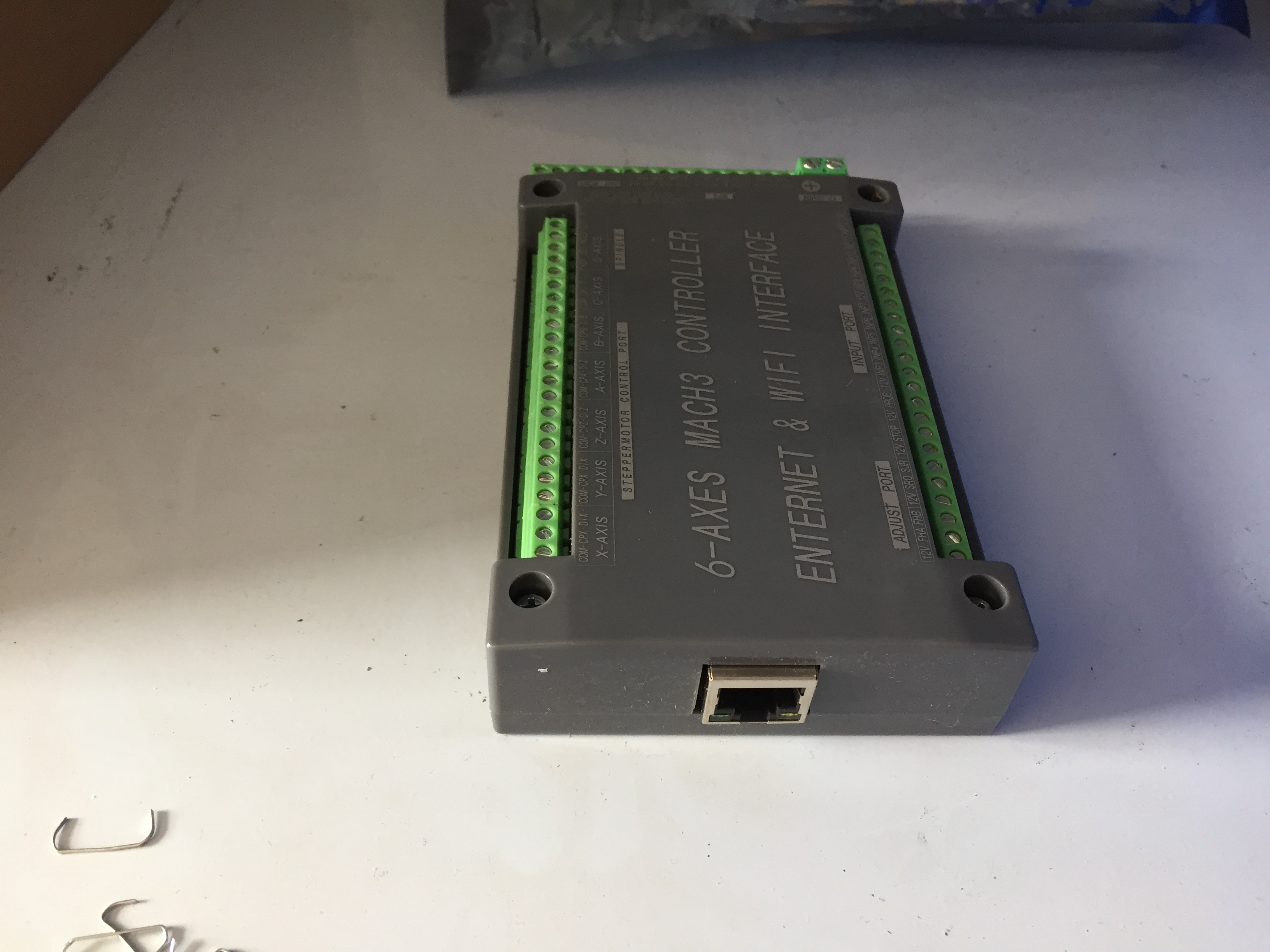

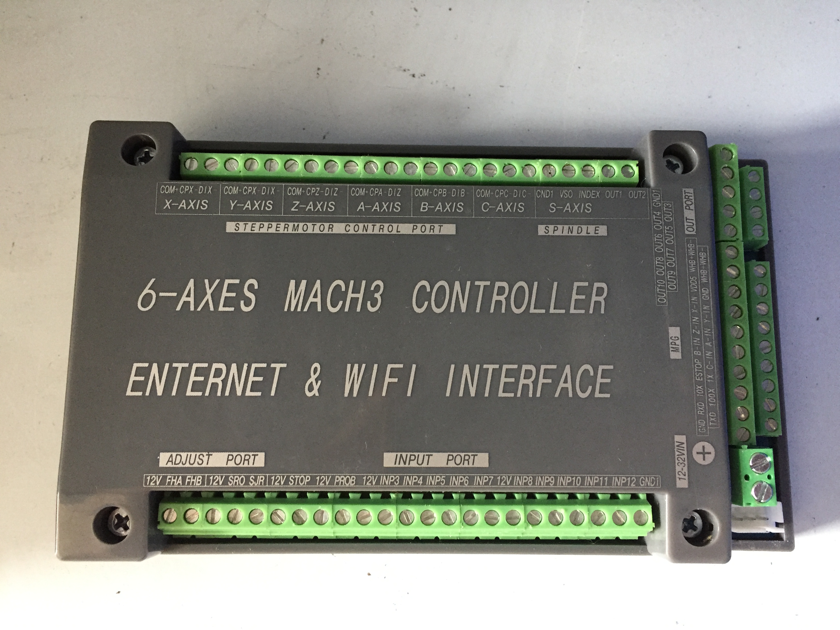

Китаец пишет "This is a China copy 6 axis CNC controller, have same function with NVUM"
получил реальные фото
IMG_0074.jpg (9819 просмотров) <a class='original' href='./download/file.php?id=116692&mode=view' target=_blank>Загрузить оригинал (1.59 МБ)</a>
IMG_0075.jpg (9819 просмотров) <a class='original' href='./download/file.php?id=116693&mode=view' target=_blank>Загрузить оригинал (1.49 МБ)</a>
IMG_0076.jpg (9819 просмотров) <a class='original' href='./download/file.php?id=116694&mode=view' target=_blank>Загрузить оригинал (1.44 МБ)</a>
IMG_0077.jpg (9819 просмотров) <a class='original' href='./download/file.php?id=116695&mode=view' target=_blank>Загрузить оригинал (1.56 МБ)</a>
IMG_0078.jpg (9819 просмотров) <a class='original' href='./download/file.php?id=116696&mode=view' target=_blank>Загрузить оригинал (1.88 МБ)</a>

olegprom19 писал(а): п.с. а можно фото внутренностей оригинального NVEM (платы под крышкой)
В 74-м посте в этой теме.

Сколько их должно быть на пяти осевом контроллере со стороны осей ? И можно ли определить по плате на сколько она осей?
Думаю вряд ли по плате можно определить количество осей (если есть у кого фото платы на 3,4,6 осей, выложите пожалуйста)
скорее всего программно обрезается (т.е. прошивкой STM контроллера).
эти три оптопары не на управление осями, скорее всего на шпиндель (там их 4, одна белая высокоскоростная)
управление осями приходит с микроконтроллера STM32F207 на шинный формирователь ALVC164245 далее на разъём
