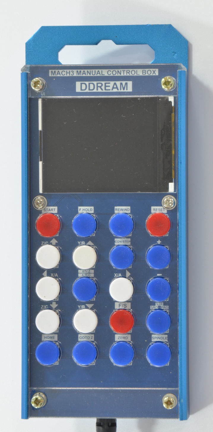

Пульт.jpg (10415 просмотров) <a class='original' href='./download/file.php?id=105385&mode=view' target=_blank>Загрузить оригинал (117.59 КБ)</a>
Хотя пока искал по просторам интернета, то нарвался вот на такой вариант:
№1.jpg (10415 просмотров) <a class='original' href='./download/file.php?id=105386&mode=view' target=_blank>Загрузить оригинал (51.89 КБ)</a>
№2.jpg (10415 просмотров) <a class='original' href='./download/file.php?id=105387&mode=view' target=_blank>Загрузить оригинал (130.7 КБ)</a>
Как можно заметить, то это контроллер DDREAM и это стандартный проводной пульт к нему. Вот думаю написать китайцу, не продаст ли мне он отдельно только пульт. Думаю он будет стоить копейки. А наши контроллеры как я понимаю сделаны на одной базе - так может и пульт подойдет.

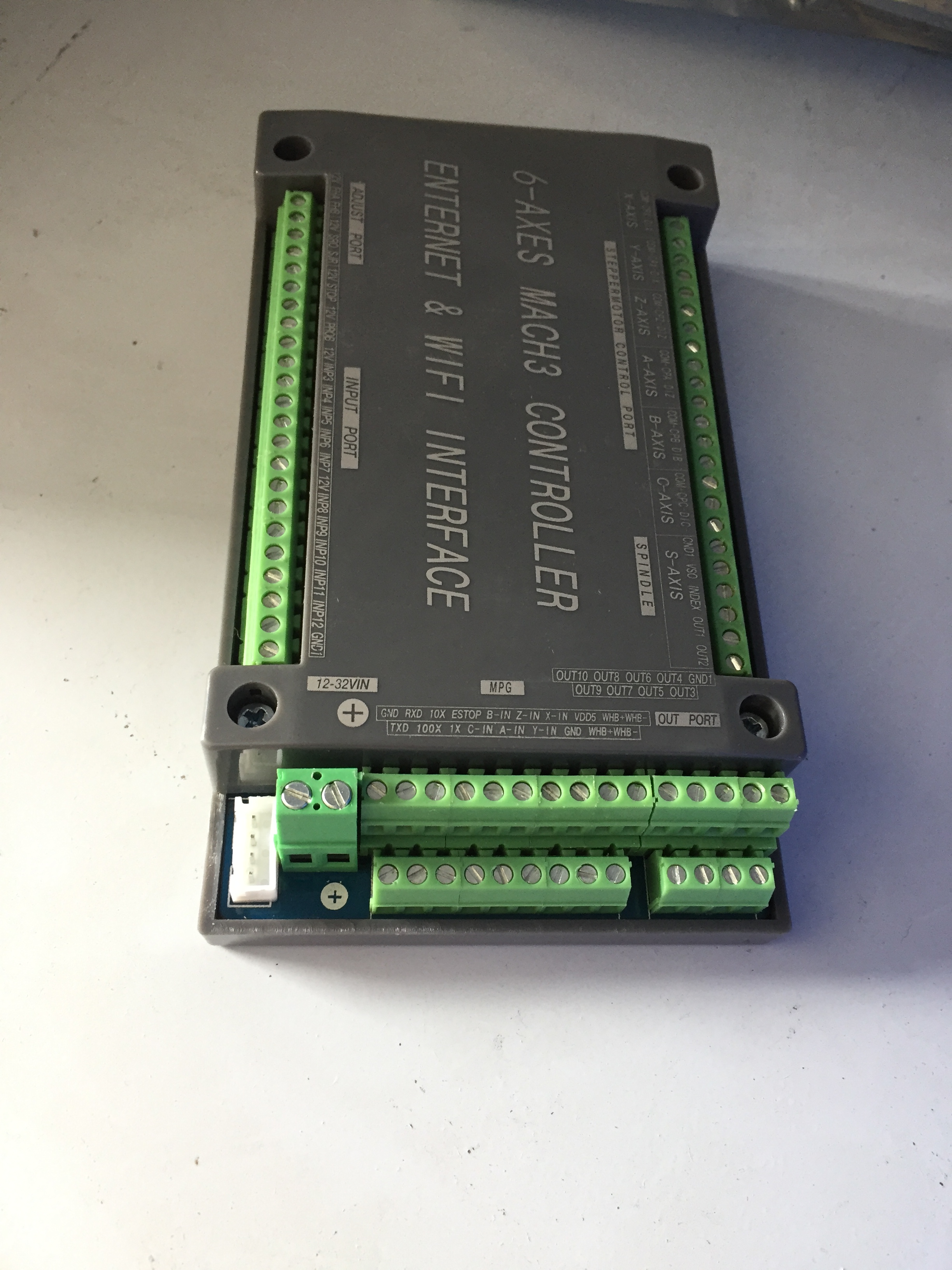

olegprom19
Сообщения: 117
Зарегистрирован: 05 июн 2017, 18:28
Репутация: 7
Re: Помогите разобраться, контроллер DDLMV1
Сообщение olegprom19 »
Китаец пишет "This is a China copy 6 axis CNC controller, have same function with NVUM"
получил реальные фото
IMG_0074.jpg (9805 просмотров) <a class='original' href='./download/file.php?id=116692&mode=view' target=_blank>Загрузить оригинал (1.59 МБ)</a>
IMG_0075.jpg (9805 просмотров) <a class='original' href='./download/file.php?id=116693&mode=view' target=_blank>Загрузить оригинал (1.49 МБ)</a>
IMG_0076.jpg (9805 просмотров) <a class='original' href='./download/file.php?id=116694&mode=view' target=_blank>Загрузить оригинал (1.44 МБ)</a>
IMG_0077.jpg (9805 просмотров) <a class='original' href='./download/file.php?id=116695&mode=view' target=_blank>Загрузить оригинал (1.56 МБ)</a>
IMG_0078.jpg (9805 просмотров) <a class='original' href='./download/file.php?id=116696&mode=view' target=_blank>Загрузить оригинал (1.88 МБ)</a>
