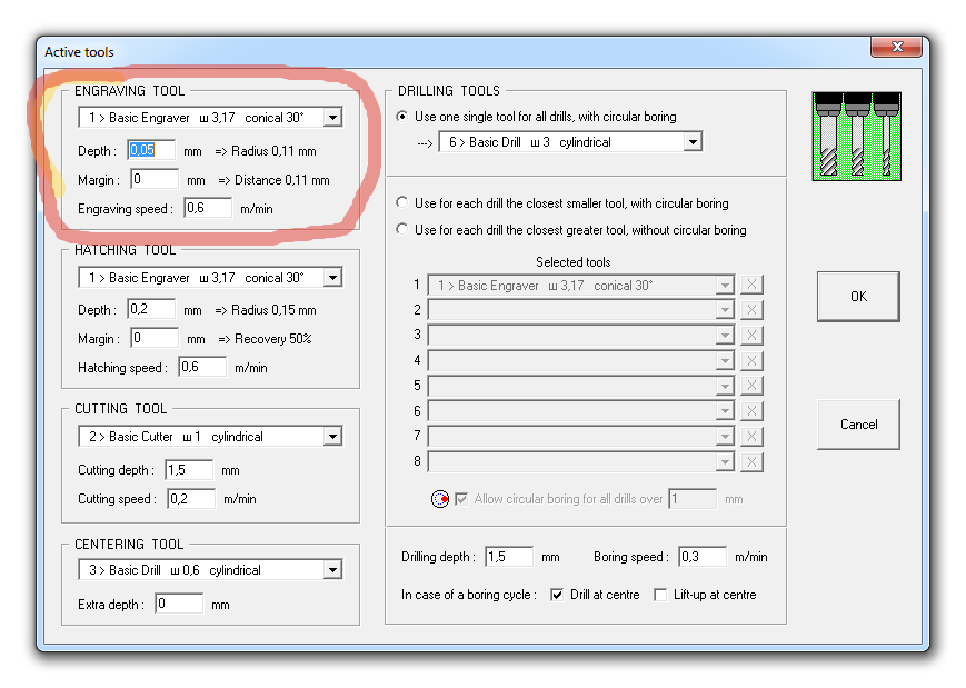

slk
Сообщения: 280
Зарегистрирован: 03 мар 2014, 09:42
Репутация: 24
Настоящее имя: Вячеслав
Откуда: РФ, НСО, Бердск
Сообщение slk »
sergey27rus писал(а):
exe писал(а): в идеале при гравере 0.2 пропил должен быть чуть больше чем 0.2
Гравер, точка 0.2мм или радиус 0.2мм? И как в софте для подготовки УП, назначаете, угол или скос, радиус или диаметр?
точка 0.2.
2016-01-16 11-43-53 Active tools.png (4912 просмотров) <a class='original' href='./download/file.php?id=68932&mode=view' target=_blank>Загрузить оригинал (32.27 КБ)</a>

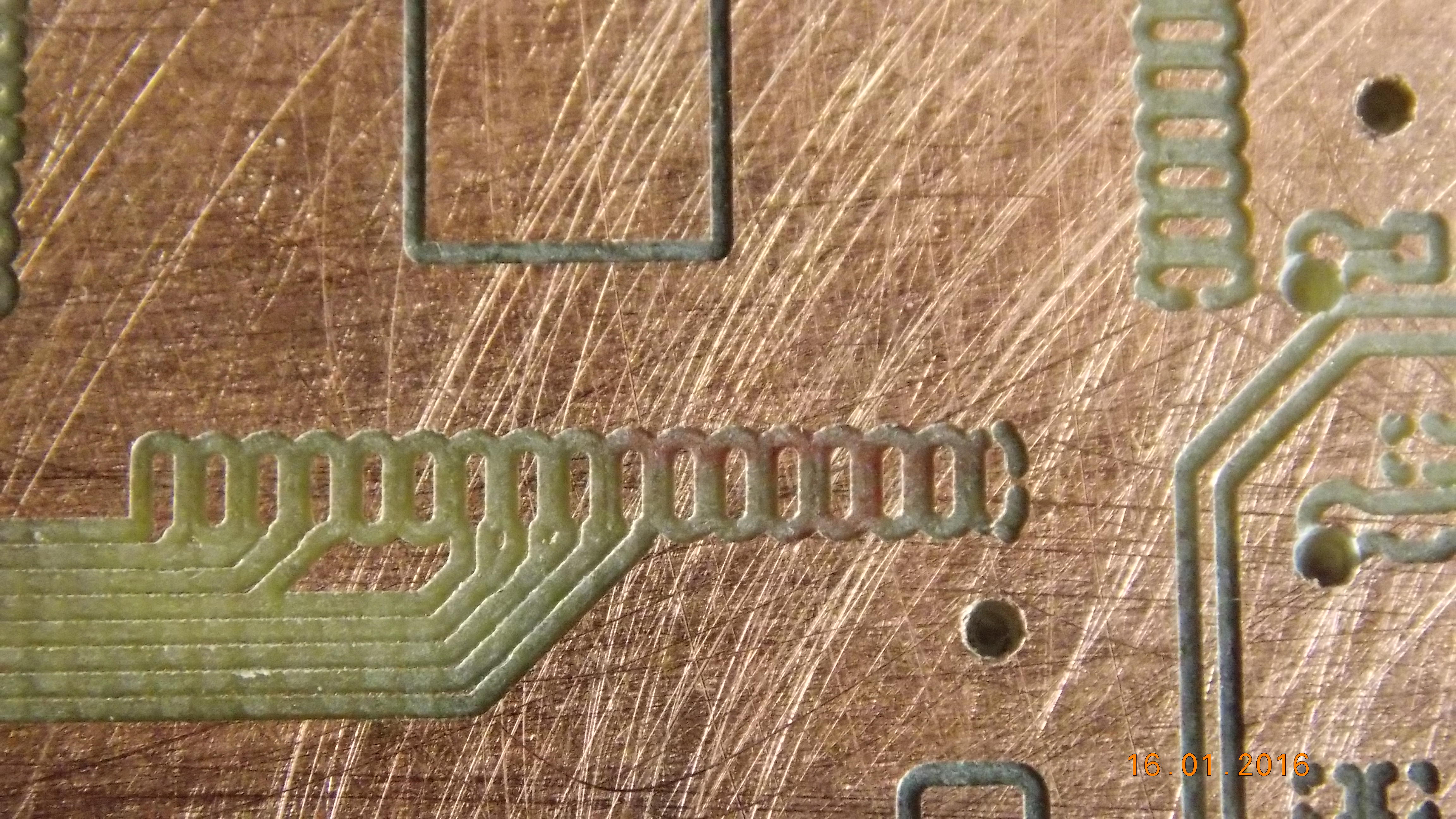

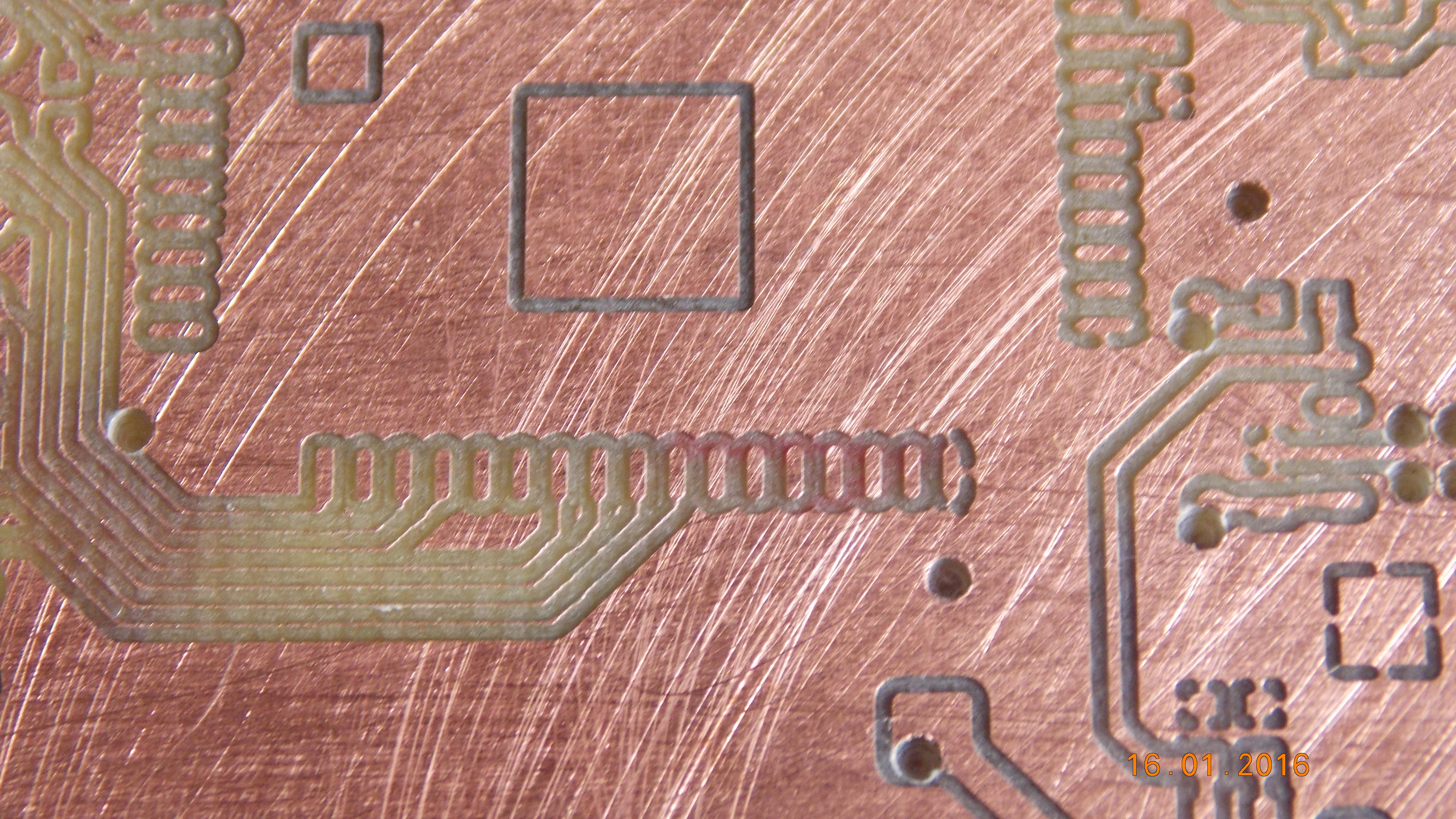

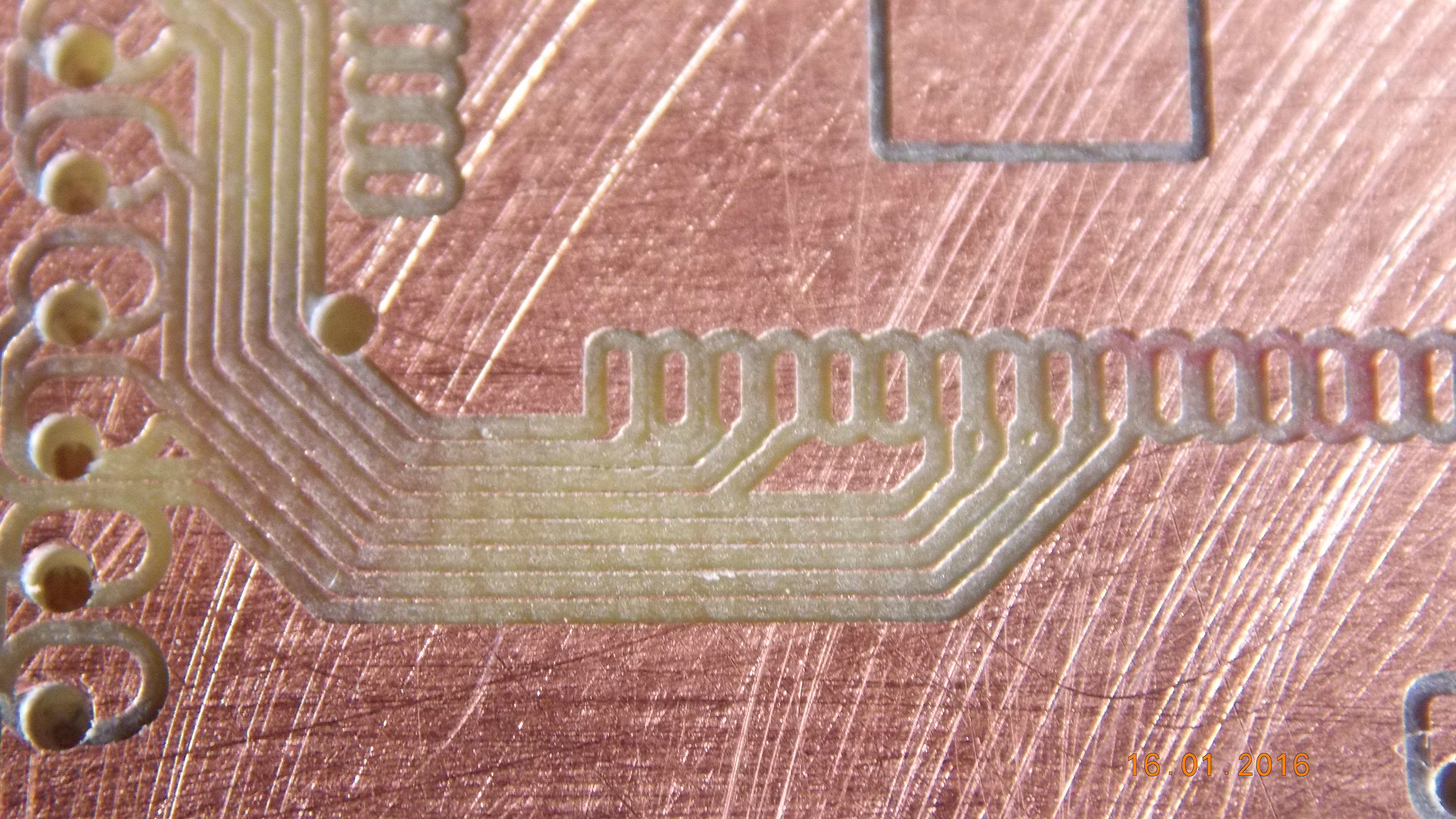

exe писал(а):на скриншоте плохо видно, скажите а рез чистый или есть задиры? -медная фольга лохматится? если да проверяйте биение
если сделать пропил в 1 шаг, какой ширины получается канавка? в идеале при гравере 0.2 пропил должен быть чуть больше чем 0.2
и чего такая плата поцарапанная? за что вы ее так? :)
рез чистый!
А плату шкурил. Если не шкурить то определение нуля работает не стабильно из-за пленки оксидной на меди
DSCN2457.JPG (4910 просмотров) <a class='original' href='./download/file.php?id=68933&mode=view' target=_blank>Загрузить оригинал (1.73 МБ)</a>
DSCN2458.JPG (4910 просмотров) <a class='original' href='./download/file.php?id=68934&mode=view' target=_blank>Загрузить оригинал (1.58 МБ)</a>
DSCN2456.JPG (4910 просмотров) <a class='original' href='./download/file.php?id=68935&mode=view' target=_blank>Загрузить оригинал (1.4 МБ)</a>

Мне что то не нравится разность кривых (возможно не только сильное биение но и люфт в оси/гайке)

есть ощущение что коррекция поверхности работает не очень корректно и добавляет глубины прохода.
Вот гравировка которую делал раньше без измерения неровности http://www.cnc-club.ru/forum/viewtopic. ... 80#p247691
sergey27rus
Сообщения: 1146
Репутация: 730
Сообщение sergey27rus »
slk писал(а):есть ощущение что коррекция поверхности работает не очень корректно и добавляет глубины прохода.
Пробуй пройти стол в ноль, и запустить УП без коррекции поверхности

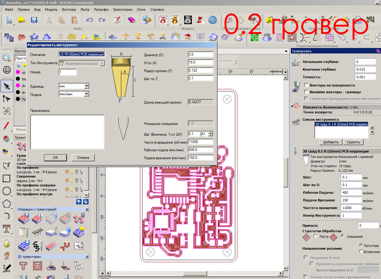

Сообщение exe »
Если рез чистый, значит у вас не правильно указаны параметры гравера, а точнее вы указали радиус режущей кромки меньше, чем он на самом деле
создайте простенькую УП, например квадрат 3х3 мм, и корректируя радиус кромки добивайтесь максимального совпадения вырезанного на плате с тем, что вы задали в программе(я замеряю штангенциркулем с цифровой шкалой), я так все китайские граверы "калибрую", у них часто радиус кромки разный и у некоторых вообще центр пятака может быть смещен
slk писал(а):А плату шкурил. Если не шкурить то определение нуля работает не стабильно из-за пленки оксидной на меди
попробуйте протирать суржей (чистящее средство), в момент съедает любые окислы, после этого плата паяется идеально.

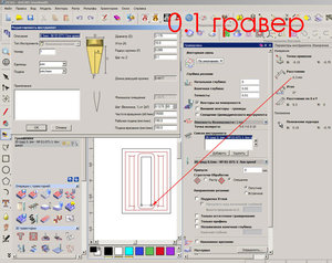

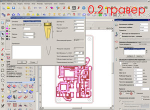

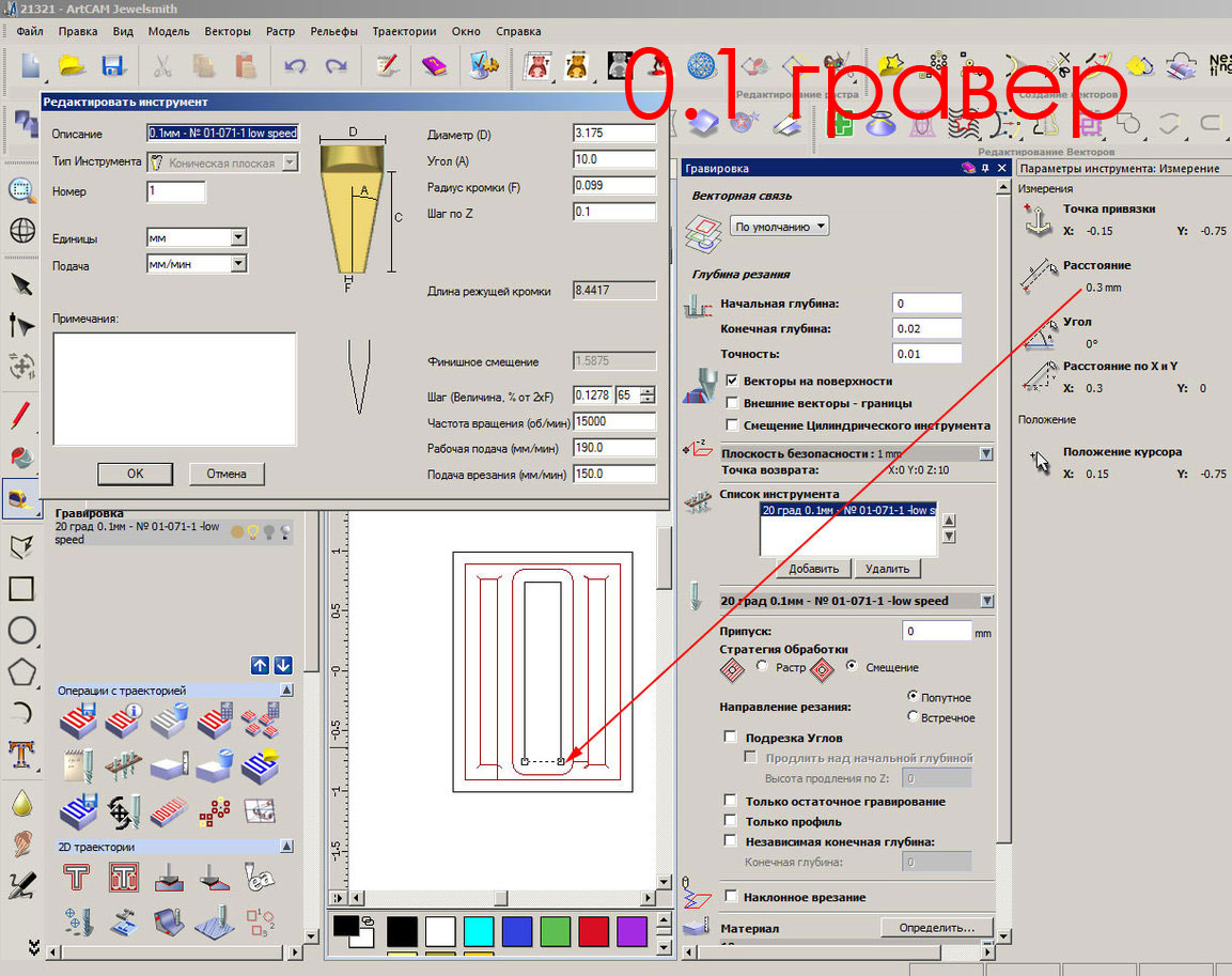

Сообщение exe »
пример тестовой траектории, гравер 0.1мм 10 градусов, гравер уже скорректированный, который при указанной глубине реза дает заданные размеры дорожек, в данном случае 0.3мм
Untitled-1.jpg (4846 просмотров) <a class='original' href='./download/file.php?id=68942&mode=view' target=_blank>Загрузить оригинал (248.17 КБ)</a>
Untitled-2.jpg (4846 просмотров) <a class='original' href='./download/file.php?id=68943&mode=view' target=_blank>Загрузить оригинал (328.49 КБ)</a>
