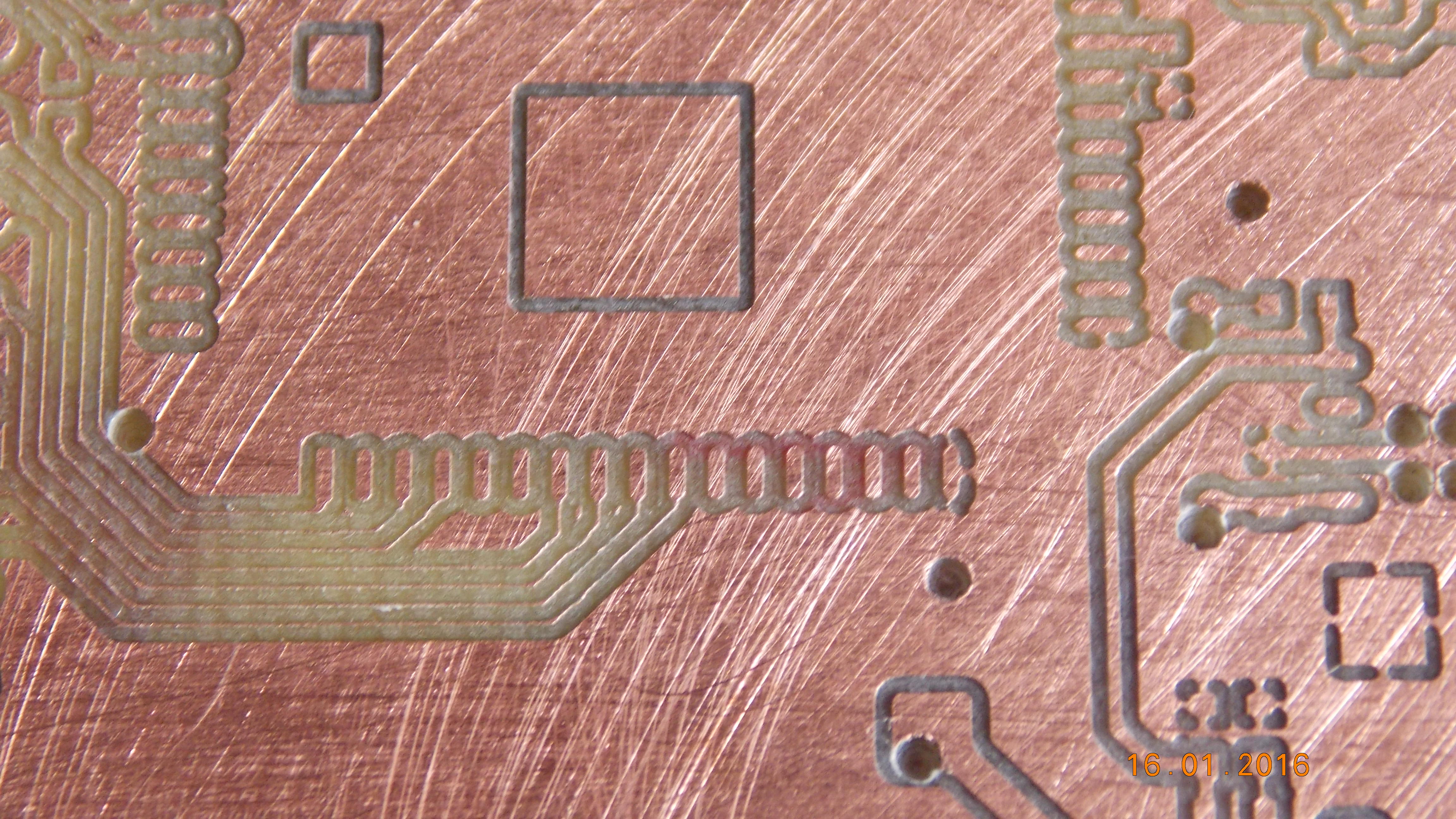

на скриншоте плохо видно, скажите а рез чистый или есть задиры? -медная фольга лохматится? если да проверяйте биение
если сделать пропил в 1 шаг, какой ширины получается канавка? в идеале при гравере 0.2 пропил должен быть чуть больше чем 0.2
и чего такая плата поцарапанная? за что вы ее так? :)

exe писал(а):на скриншоте плохо видно, скажите а рез чистый или есть задиры? -медная фольга лохматится? если да проверяйте биение
рез чистый!
А плату шкурил. Если не шкурить то определение нуля работает не стабильно из-за пленки оксидной на меди

Мне что то не нравится разность кривых (возможно не только сильное биение но и люфт в оси/гайке)

есть ощущение что коррекция поверхности работает не очень корректно и добавляет глубины прохода.

Если рез чистый, значит у вас не правильно указаны параметры гравера, а точнее вы указали радиус режущей кромки меньше, чем он на самом деле
создайте простенькую УП, например квадрат 3х3 мм, и корректируя радиус кромки добивайтесь максимального совпадения вырезанного на плате с тем, что вы задали в программе(я замеряю штангенциркулем с цифровой шкалой), я так все китайские граверы "калибрую", у них часто радиус кромки разный и у некоторых вообще центр пятака может быть смещен
slk писал(а):А плату шкурил. Если не шкурить то определение нуля работает не стабильно из-за пленки оксидной на меди
попробуйте протирать суржей (чистящее средство), в момент съедает любые окислы, после этого плата паяется идеально.
