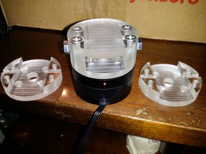

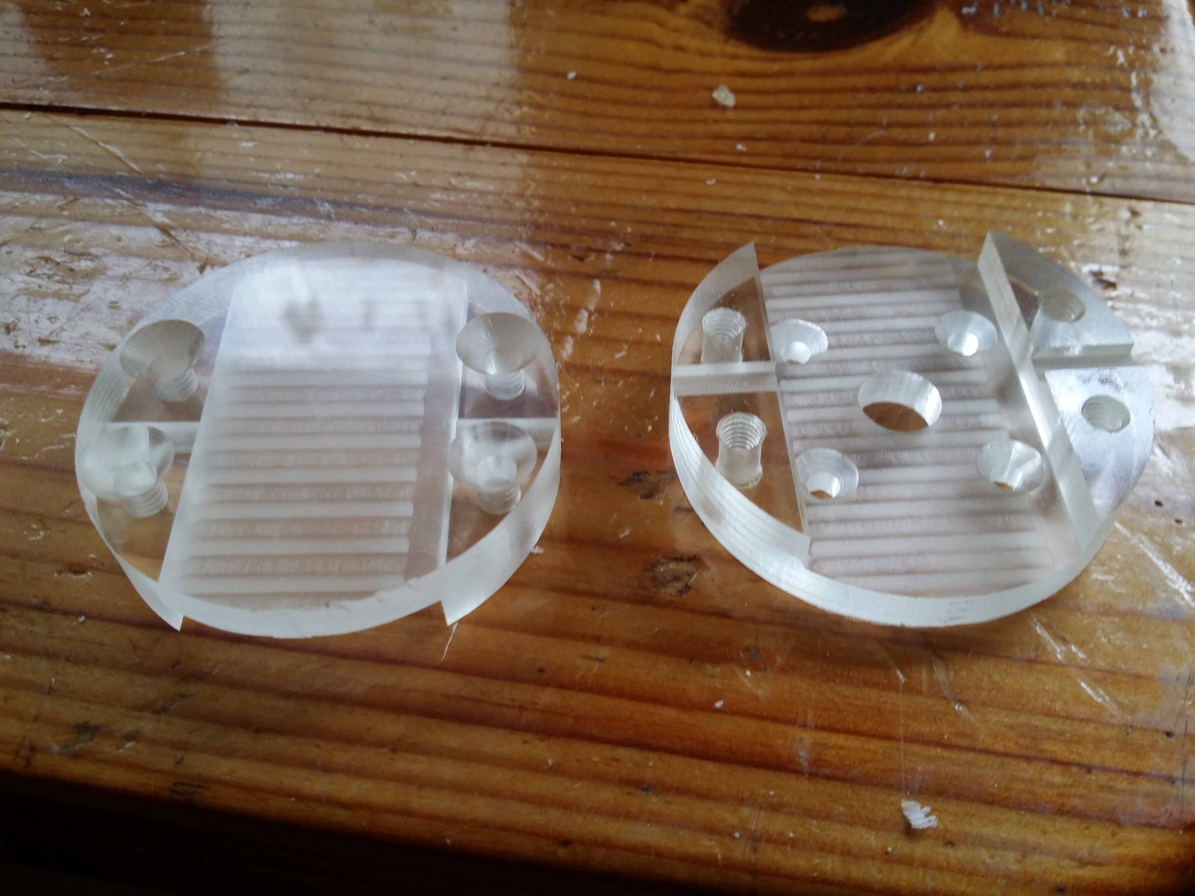

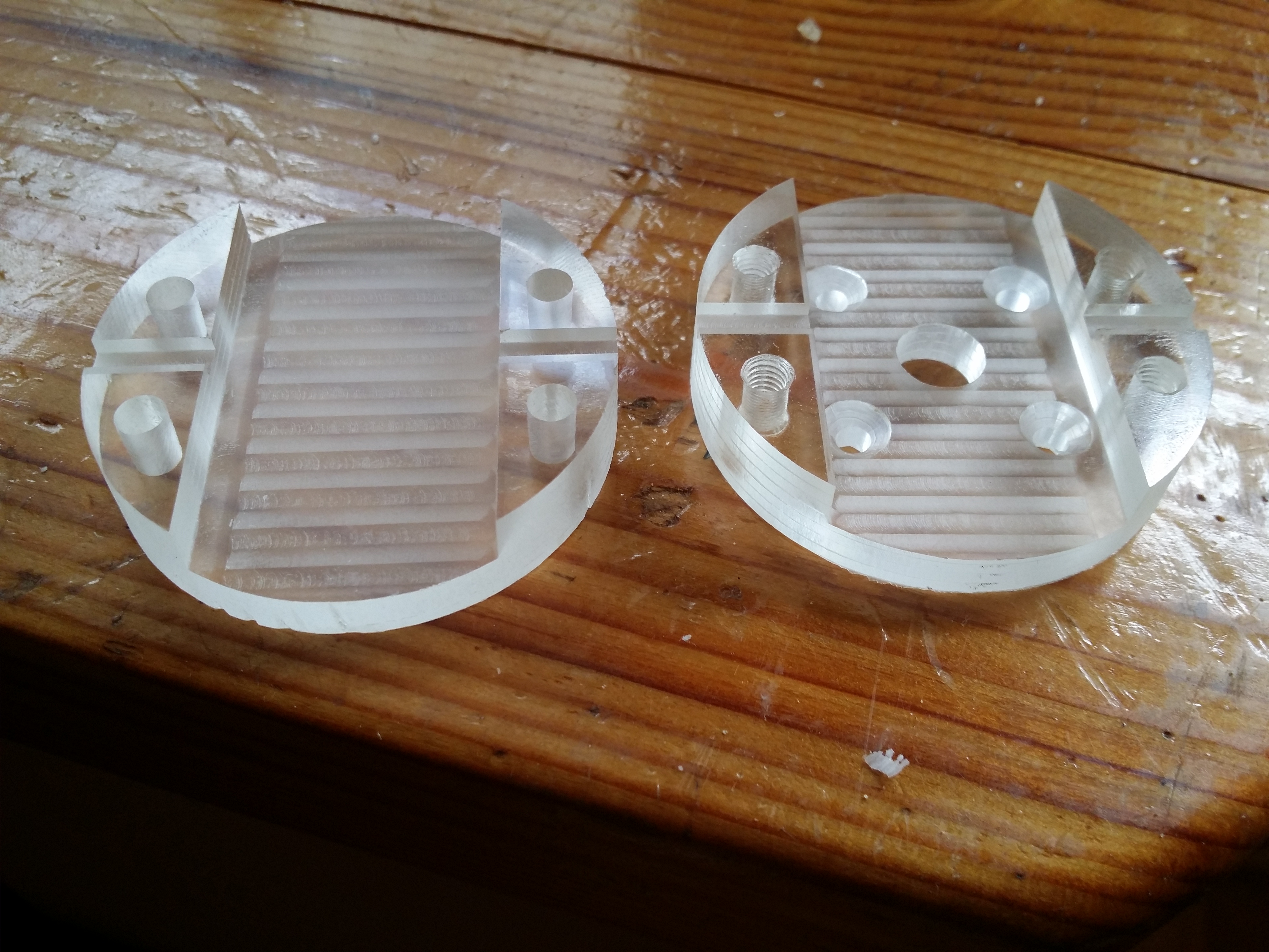

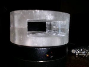

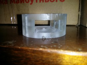

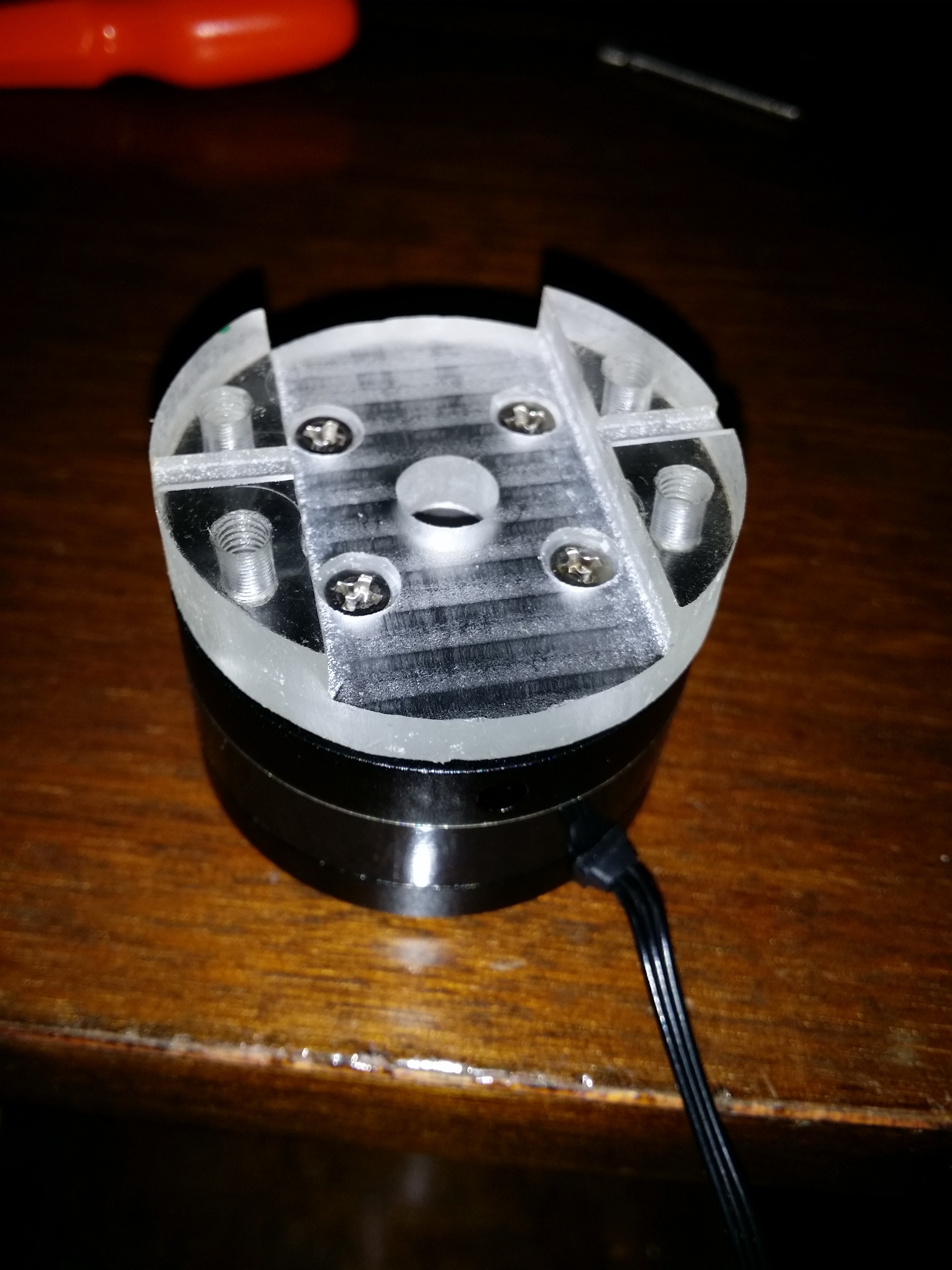

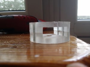

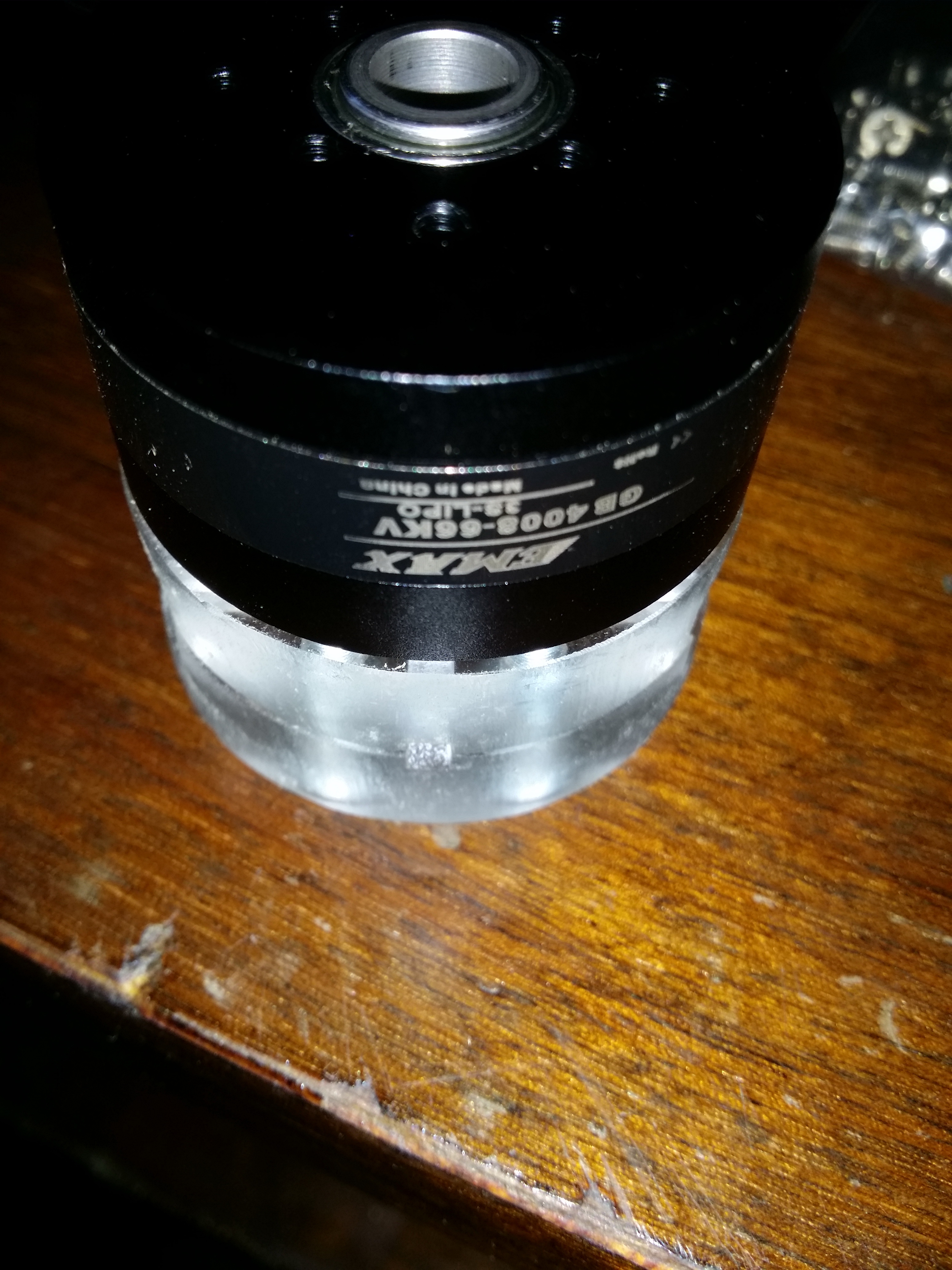

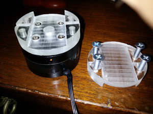

Всем привет.
Вот решил собрать одно устройство и задал на фрезерование пару деталек (боле точных чем 3d рельеф).
Вот что получилось. Параметры фрезерования были одинаковы для обоих деталей.
20160727_180119.jpg (4787 просмотров) <a class='original' href='./download/file.php?id=85768&mode=view' target=_blank>Загрузить оригинал (2.25 МБ)</a>
20160727_180140.jpg (4787 просмотров) <a class='original' href='./download/file.php?id=85769&mode=view' target=_blank>Загрузить оригинал (3.2 МБ)</a>
На первый взгляд все шикарно!
Но когда сложил все в месте....
20160727_172013.jpg (4787 просмотров) <a class='original' href='./download/file.php?id=85763&mode=view' target=_blank>Загрузить оригинал (2.59 МБ)</a>
20160727_173940.jpg (4787 просмотров) <a class='original' href='./download/file.php?id=85764&mode=view' target=_blank>Загрузить оригинал (1.98 МБ)</a>
20160727_174711.jpg (4787 просмотров) <a class='original' href='./download/file.php?id=85765&mode=view' target=_blank>Загрузить оригинал (1.6 МБ)</a>
20160727_175051.jpg (4787 просмотров) <a class='original' href='./download/file.php?id=85766&mode=view' target=_blank>Загрузить оригинал (2.28 МБ)</a>
20160727_175112.jpg (4787 просмотров) <a class='original' href='./download/file.php?id=85767&mode=view' target=_blank>Загрузить оригинал (2.39 МБ)</a>
Немного станок, а именно ременная передача подводит мои ожидания. (если я на то грешу, а может фреза, а может пропуск шага, или жесткость станка...)
При зафиксированных шаговиках фреза всё-таки "болтается-отклоняется", не смотря, что ремень натянут "нормально".
Так что повторяемость получается не ахти 0,4-0,5 мм. (если я правильно выразился)
Хотя сами детальки нормальные, но если их сложить, то не совсем совпадают.
Так что немного расстроен. В чем может быть дело?
Если я заменю ремень на шпильку строительную (или трапецию, или ШВП) то будет ли какой-то толк?
Или может линейные подшипники пошире разнести по оси Х?
Или попробовать фрезеровать с меньшей скоростью и заглублением?

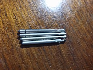

А то обрабатывалось со скорость 500 мм/мин шаг 2 мм, скорость врезания 250 мм/мин за проход 1,5 мм обороты не знаю, фреза 2-х заходная 3 мм.
20150510_195606.jpg (4727 просмотров) <a class='original' href='./download/file.php?id=85789&mode=view' target=_blank>Загрузить оригинал (4.48 МБ)</a>
Надеялся, что фанерный станок справится с несложными задачами типа этих деталек.
Но видимо не всё так просто как казалось мне, или что-то не учел.

Re: Box-1 самодельный ЧПУ станок v2.0 по дереву380х480х180 R
Сообщение Mr. Mass »
Было так же когда шпильки стерлись и гайка стала откровенно болтаться, можно было поставить новые, но их надо подбирать, одни сразу люфтят, другие еле крутятся, еще и волнами все идут. Решил вопрос заменой на трапецию с двойными гайками, но для них нужна точная настройка, недотянешь - люфтят, перетянешь - нехватает мощности моторов. Когда дотянулся до серьезных железяк и пощупал хорошие ШВП, понял насколько примитивны все эти варианты со шпильками и самодельными гайками на коленке. Так что если есть возможность заменить на ШВП - это будет лучший выбор.
Mr. Mass писал(а): Так что если есть возможность заменить на ШВП - это будет лучший выбор.
Если дело не в жесткости станка, то наверно так и поступлю, только деньжат подкоплю. (а то деньги на ветер будут, если в жесткости дело. тогда лучше собирать новый станок с ШВП, а этот продать)
А пока попробую со скоростями поиграться и однозаходной фрезой.
И что самое интересное, что внешние размеры кругов одинаковые, может фигово экспортировалась деталь? Тоже проверю.

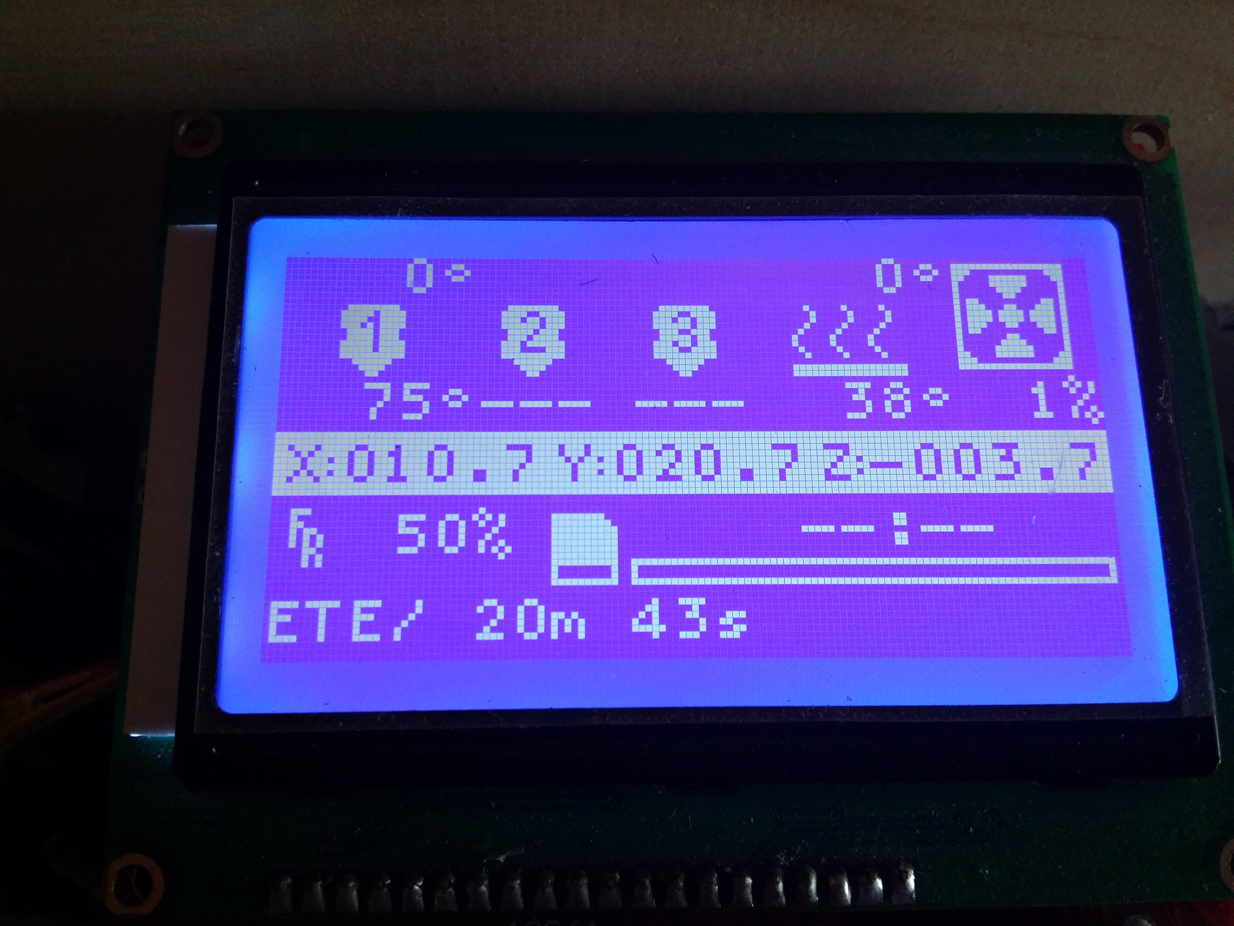

Блин...
Вчера же ещё работало.
А теперь ещё и пропуски шагов появились...
Или это не пропуски?
https://www.youtube.com/watch?v=e9WGdacYF5o
Это наверное драйвер накрывается, раз такие дела, или просто в жаре перегревается?
Было ли у кого подобное?
Попробую для начала снизить ток. Скорей всего перегрев.
Сообщения: 2096
Проверить провода к ШД и к драйверу (у меня недавно отвалился провод паяный с управления шпинделем, я уж думал что реле полетела, начал копать, оказалось дело в разъеме - отвалилась пайка).
Проверить ход привода руками предварительно отключив ШД от драйвера. У меня тоже жара сыграла злую шутку. Резал пеноплекс, на холостых по оси Y пошли жуткие пропуски. Сначала думал стружка, снизил скорость холостых и доделал. Недавно решил шпильку прочистить и смазать по новой, отключил ШД, хотел руками переместить... Двумя руками мне это сделать удалось :) в выходные думаю сниму стол и разберусь.
Так что проверяйте электрику/электронику и механику, где-то точно что-то не так. Судя по отсутствию звука попыток сдвинуть больше похоже на электрику/электронику.
nevkon писал(а):Судя по отсутствию звука попыток сдвинуть больше похоже на электрику/электронику.

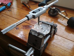

Так оно и было. (75 - это под драйвером датчик, 38 шаговик, но подимается выше)
20160728_161226.jpg (4665 просмотров) <a class='original' href='./download/file.php?id=85846&mode=view' target=_blank>Загрузить оригинал (3.47 МБ)</a>
Драйвер поменял. (тот что стоял на ось "Е" поставил на "Х")

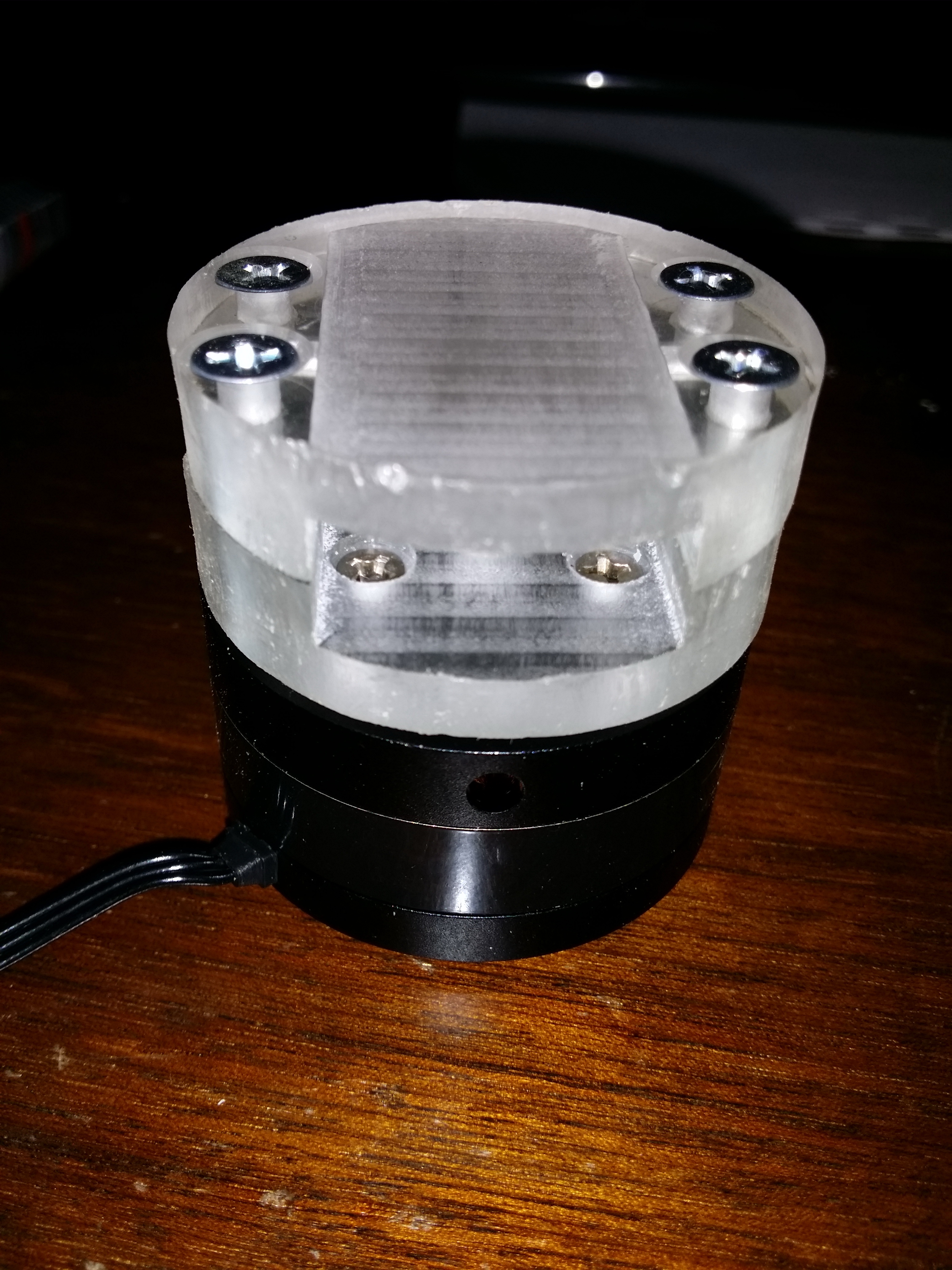

И вот результат.
20160728_164638.jpg (4665 просмотров) <a class='original' href='./download/file.php?id=85847&mode=view' target=_blank>Загрузить оригинал (3.7 МБ)</a>
20160728_165454.jpg (4665 просмотров) <a class='original' href='./download/file.php?id=85848&mode=view' target=_blank>Загрузить оригинал (3.22 МБ)</a>
20160728_165739.jpg (4665 просмотров) <a class='original' href='./download/file.php?id=85849&mode=view' target=_blank>Загрузить оригинал (3.09 МБ)</a>
20160728_165927.jpg (4665 просмотров) <a class='original' href='./download/file.php?id=85850&mode=view' target=_blank>Загрузить оригинал (2.83 МБ)</a>

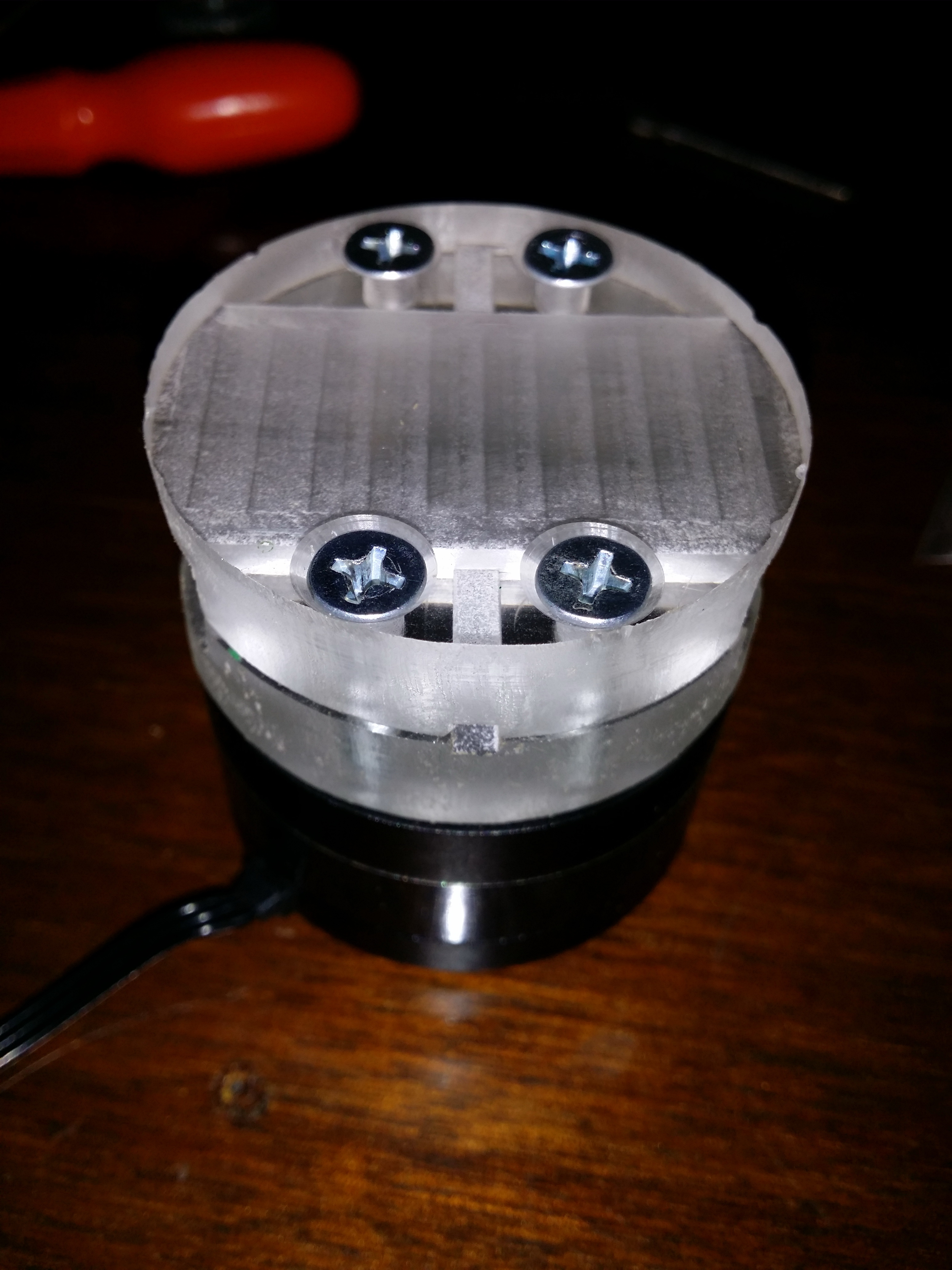

Повернул на 180 градусов верхнюю крышку.
20160728_170642.jpg (4665 просмотров) <a class='original' href='./download/file.php?id=85852&mode=view' target=_blank>Загрузить оригинал (2.51 МБ)</a>

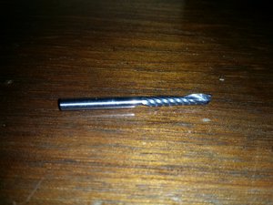

Обрабатывалось со скорость 250 мм/мин шаг 2 мм, скорость врезания 125 мм/мин за проход 1,5 мм обороты выше предыдущего, фреза однозаходная 3 мм.
20160728_170525.jpg (4665 просмотров) <a class='original' href='./download/file.php?id=85851&mode=view' target=_blank>Загрузить оригинал (3.12 МБ)</a>
