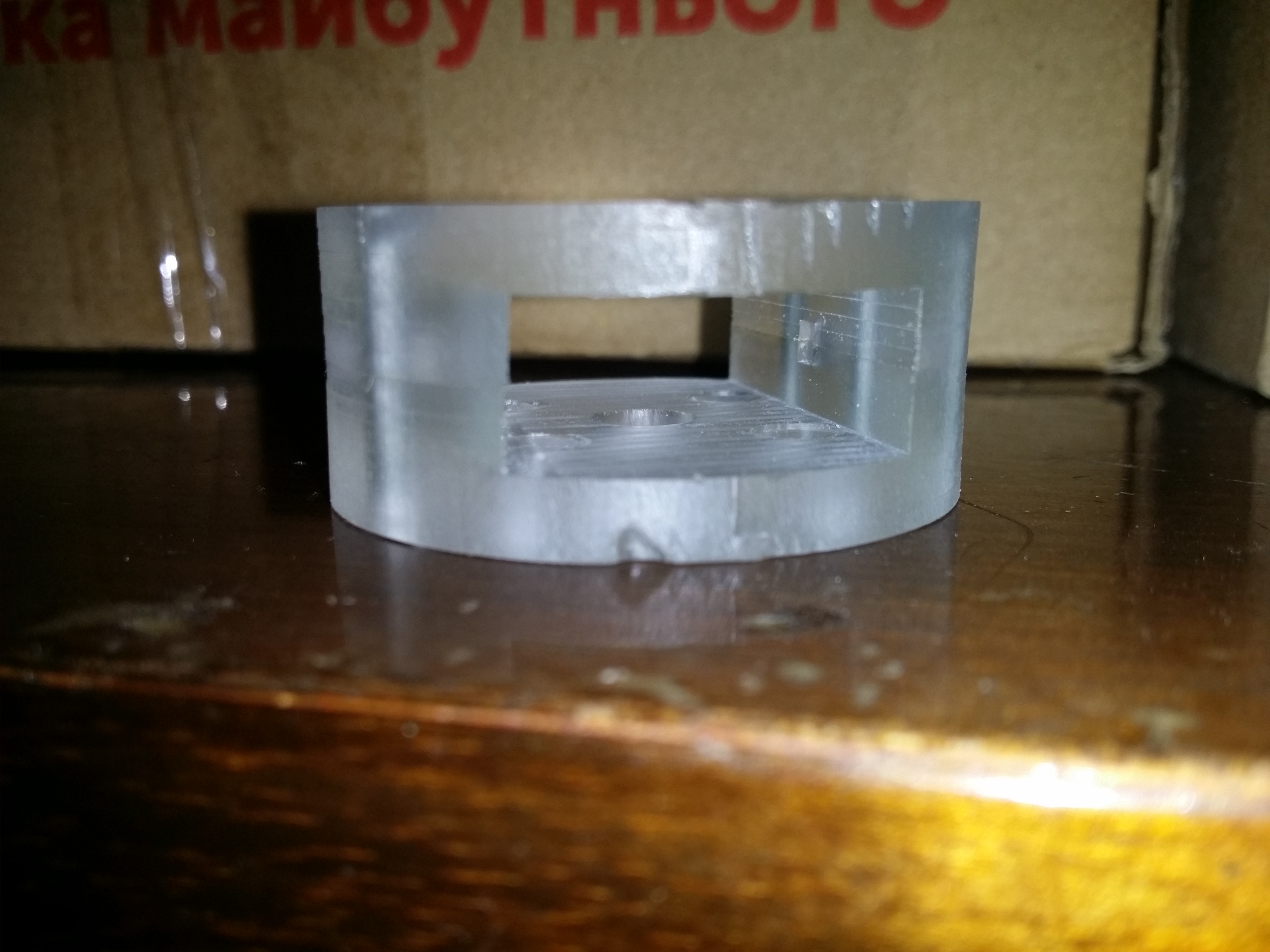

Всем привет.
Вот решил собрать одно устройство и задал на фрезерование пару деталек (боле точных чем 3d рельеф).
Вот что получилось. Параметры фрезерования были одинаковы для обоих деталей.
20160727_180119.jpg (5335 просмотров) <a class='original' href='./download/file.php?id=85768&sid=b86e4dbca6e3393964af7952041c2cf6&mode=view' target=_blank>Загрузить оригинал (2.25 МБ)</a>
20160727_180140.jpg (5335 просмотров) <a class='original' href='./download/file.php?id=85769&sid=b86e4dbca6e3393964af7952041c2cf6&mode=view' target=_blank>Загрузить оригинал (3.2 МБ)</a>
На первый взгляд все шикарно!
Но когда сложил все в месте....
20160727_172013.jpg (5335 просмотров) <a class='original' href='./download/file.php?id=85763&sid=b86e4dbca6e3393964af7952041c2cf6&mode=view' target=_blank>Загрузить оригинал (2.59 МБ)</a>
20160727_173940.jpg (5335 просмотров) <a class='original' href='./download/file.php?id=85764&sid=b86e4dbca6e3393964af7952041c2cf6&mode=view' target=_blank>Загрузить оригинал (1.98 МБ)</a>
20160727_174711.jpg (5335 просмотров) <a class='original' href='./download/file.php?id=85765&sid=b86e4dbca6e3393964af7952041c2cf6&mode=view' target=_blank>Загрузить оригинал (1.6 МБ)</a>
20160727_175051.jpg (5335 просмотров) <a class='original' href='./download/file.php?id=85766&sid=b86e4dbca6e3393964af7952041c2cf6&mode=view' target=_blank>Загрузить оригинал (2.28 МБ)</a>
20160727_175112.jpg (5335 просмотров) <a class='original' href='./download/file.php?id=85767&sid=b86e4dbca6e3393964af7952041c2cf6&mode=view' target=_blank>Загрузить оригинал (2.39 МБ)</a>
Немного станок, а именно ременная передача подводит мои ожидания. (если я на то грешу, а может фреза, а может пропуск шага, или жесткость станка...)
При зафиксированных шаговиках фреза всё-таки "болтается-отклоняется", не смотря, что ремень натянут "нормально".
Так что повторяемость получается не ахти 0,4-0,5 мм. (если я правильно выразился)
Хотя сами детальки нормальные, но если их сложить, то не совсем совпадают.
Так что немного расстроен. В чем может быть дело?
Если я заменю ремень на шпильку строительную (или трапецию, или ШВП) то будет ли какой-то толк?
Или может линейные подшипники пошире разнести по оси Х?
Или попробовать фрезеровать с меньшей скоростью и заглублением?
А то обрабатывалось со скорость 500 мм/мин шаг 2 мм, скорость врезания 250 мм/мин за проход 1,5 мм обороты не знаю, фреза 2-х заходная 3 мм.

Было так же когда шпильки стерлись и гайка стала откровенно болтаться, можно было поставить новые, но их надо подбирать, одни сразу люфтят, другие еле крутятся, еще и волнами все идут. Решил вопрос заменой на трапецию с двойными гайками, но для них нужна точная настройка, недотянешь - люфтят, перетянешь - нехватает мощности моторов. Когда дотянулся до серьезных железяк и пощупал хорошие ШВП, понял насколько примитивны все эти варианты со шпильками и самодельными гайками на коленке. Так что если есть возможность заменить на ШВП - это будет лучший выбор.
Re: Box-1 самодельный ЧПУ станок v2.0 по дереву380х480х180 R
Mr. Mass писал(а): Так что если есть возможность заменить на ШВП - это будет лучший выбор.
Если дело не в жесткости станка, то наверно так и поступлю, только деньжат подкоплю. (а то деньги на ветер будут, если в жесткости дело. тогда лучше собирать новый станок с ШВП, а этот продать)
А пока попробую со скоростями поиграться и однозаходной фрезой.
И что самое интересное, что внешние размеры кругов одинаковые, может фигово экспортировалась деталь? Тоже проверю.
Всем привет!
Хочу попросить совета.
Для моего "станка" какой ШВП посоветуете?
Я пока что присматриваюсь к SFU 1204. У меня просто рельсы д12 мм. Боюсь 1604(5) не поместится по высоте без дополнительной модификации.
Расширять и так придется 100 мм площадку по Z до 150 мм (может 200 мм), чтобы по ширине поместились супорты под ШВП, но подкладывать под каретки не охота по всем осям, что бы и по высоте подошло для 1604(5).
Хватит ли 1204 для моих задач? (по фоткам выше можете посмотреть, всякие безделушки)
