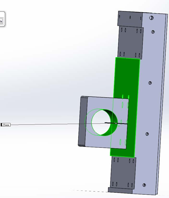

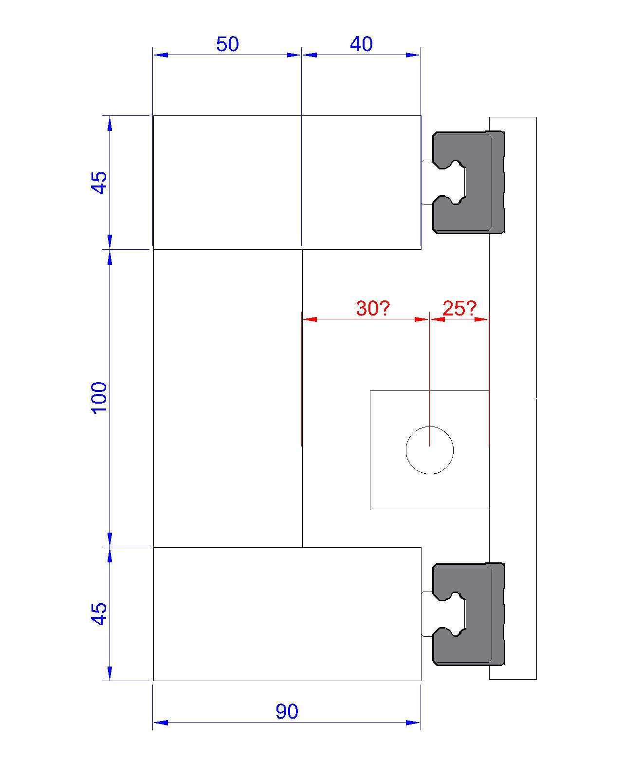

evgenyjp писал(а):это расстояние обусловлено лиш высотой кареток и креплением мотора, как компактнее получается так нада рисовать, у меня там 25мм кажись.
Почему 25мм?
У тебя же два горизонтальных профиля = 45х90 и вертикальный 50х100, так?
Т.е. от грани вертикального до плоскости дня рельс у тебя 90-50=40мм. Плюс высота рельса с кареткой, наверно, не меньше 30мм. Т.е. от грани вертикального профиля балки до грани плиты оси Z (которая уже смонтирована) не менее 70мм.

trafbite писал(а): Почему 25мм?
gaika.jpg (2735 просмотров) <a class='original' href='./download/file.php?id=63597&mode=view' target=_blank>Загрузить оригинал (44.04 КБ)</a>

А можно еще расстояние от грани вертикального профиля до этой же оси? :)
evgenyjp
Сообщения: 1483
Репутация: 802
Откуда: Japan
Re: станок по алюминию 600х400х200мм v2.0
Сообщение evgenyjp »
trafbite писал(а):А можно еще расстояние от грани вертикального профиля до этой же оси? :)
30мм

Вот я о чем :)
И еще спрошу: насколько критично при такой конструкции использование двух ШВП+движков по одной оси? Просто не уверен что у моего контроллера будет возможность как в Mach3 выставить один ШД ведущим, второй - ведомым.
12313121212121.jpg (2597 просмотров) <a class='original' href='./download/file.php?id=63722&mode=view' target=_blank>Загрузить оригинал (95.25 КБ)</a>

trafbite писал(а):Вот я о чем :)
да, все верно на картинке, 25 и 30мм.
критично, если портал больше 50см уже надо ставить 2 винта иначе будет перекашиваться при обработке в крайних положениях.

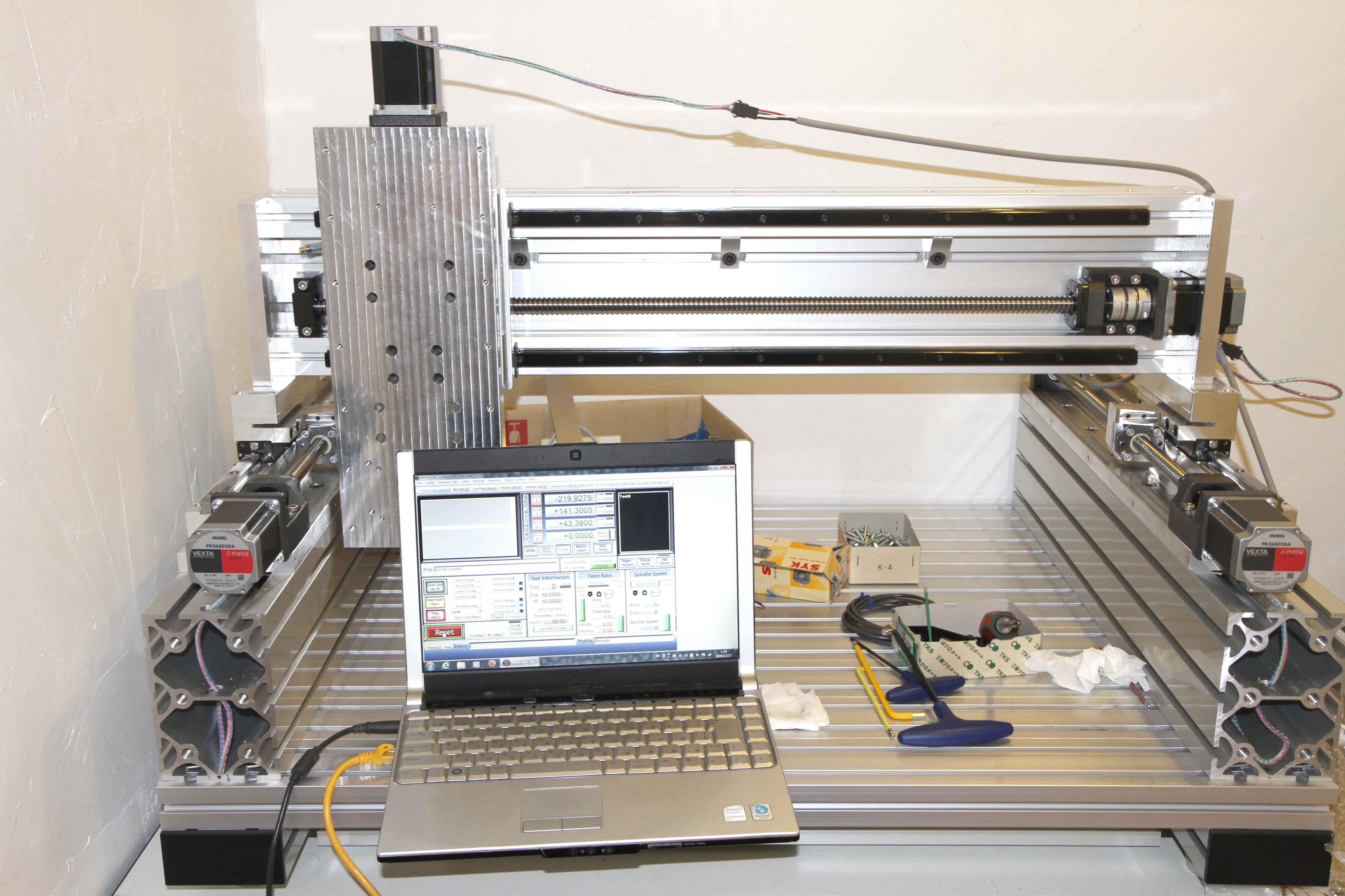

установил ШВП, накинул плиту Z и погонял оси, все крутится и вертится.
_MG_3025.jpg (2340 просмотров) <a class='original' href='./download/file.php?id=64020&mode=view' target=_blank>Загрузить оригинал (1.05 МБ)</a>

Появился вопрос:
Крепление кареток оси Y - через плиту в каретку винты.
А вот крепление кареток оси Z в плиту Y, судя по фото, наоборот - через каретку в плиту? Или как? Там же крепежные отверстия в плите оси Y для кареток Z закрыты каретками Y.
Эх, наворотил :)
evgenyjp
Сообщения: 1483
Репутация: 802
Откуда: Japan
trafbite писал(а):Появился вопрос:
Эх, наворотил :)
каретки фланцевые на зед.

evgenyjp
Сообщения: 1483
Репутация: 802
Откуда: Japan
дело двигается, подключил электронику, подвигал оси на 10м\мин.
