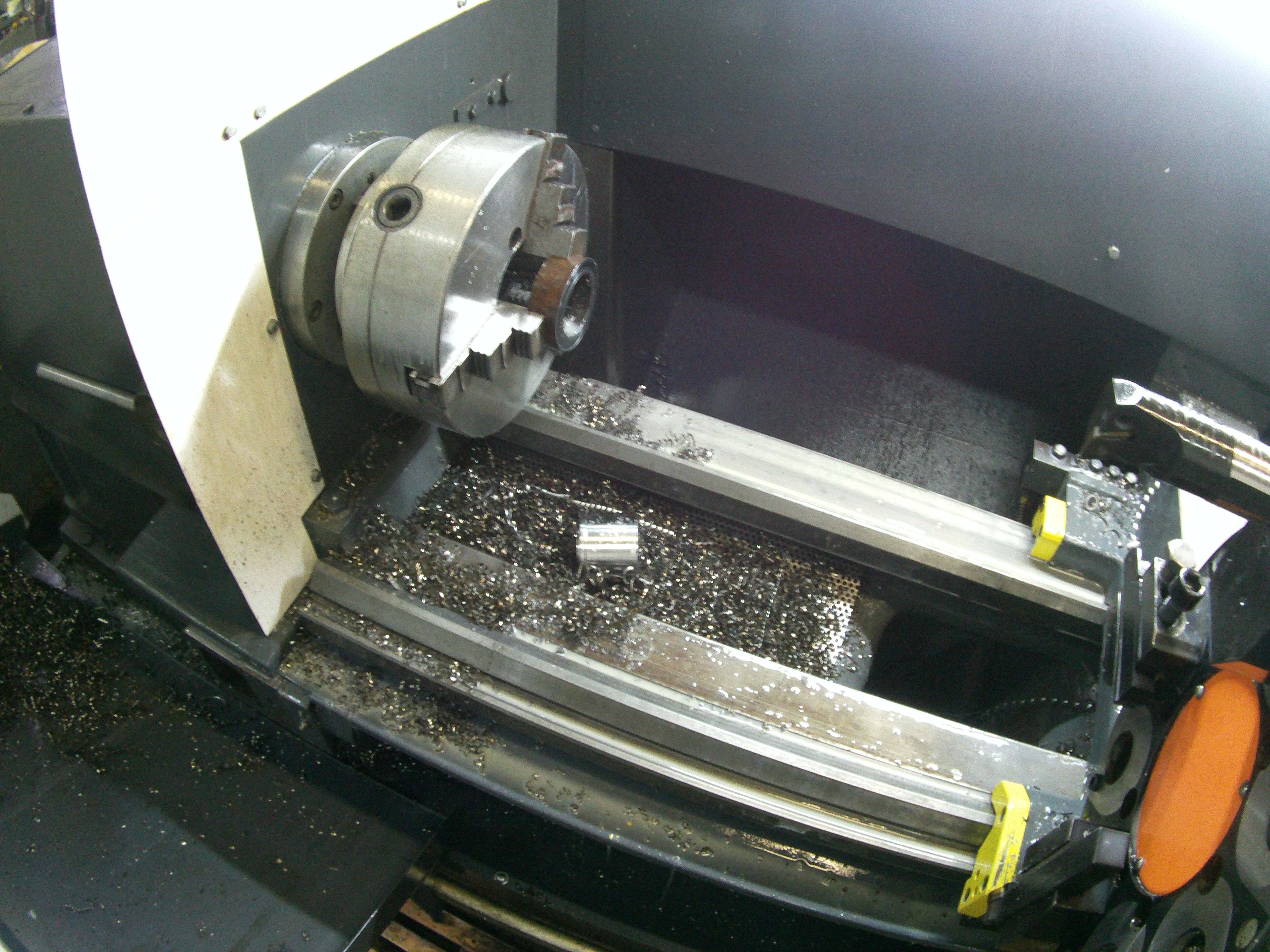

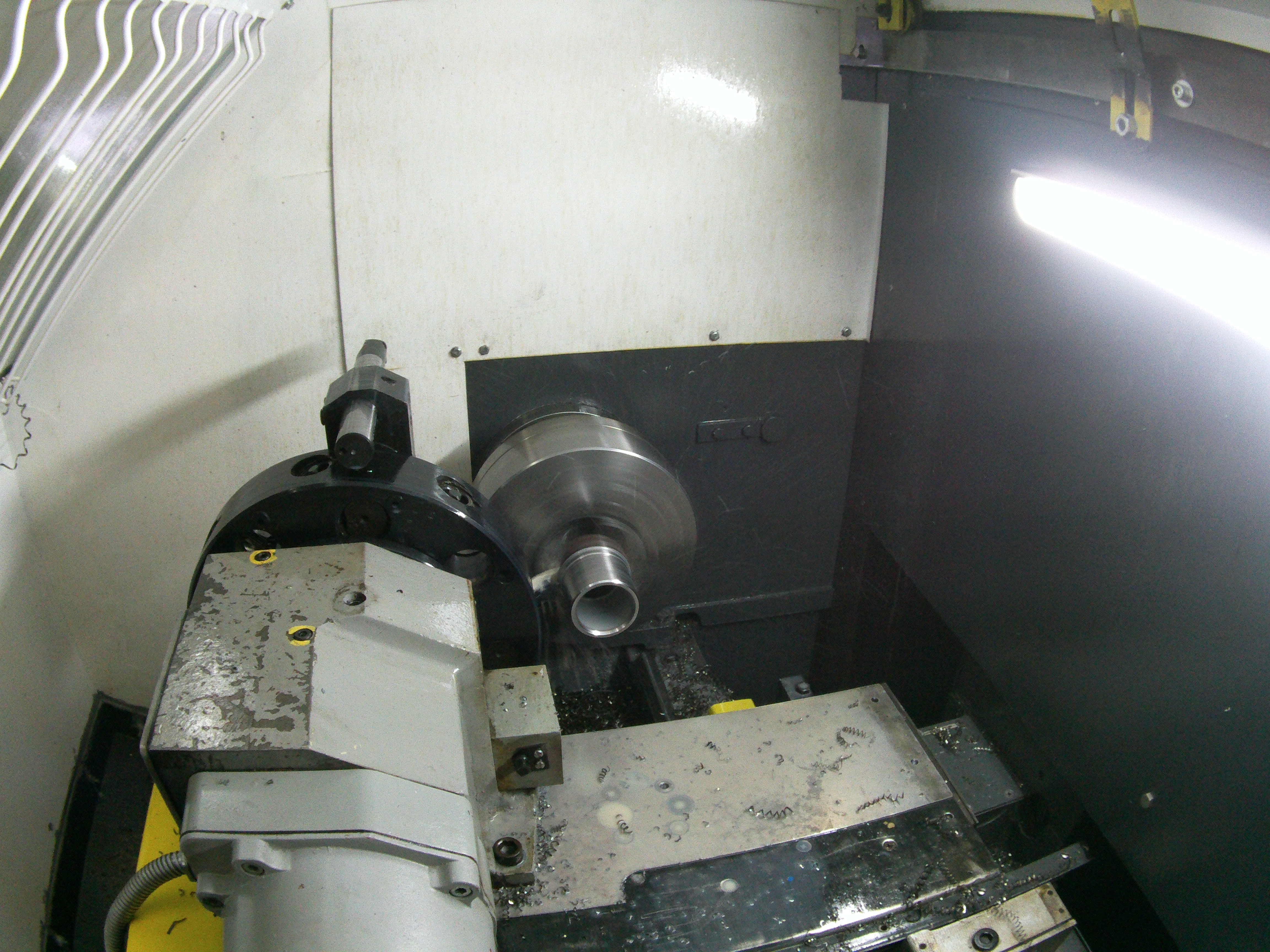

Ура!!! Первая стружка пошла!!! Закрывай уши, береги глаза!!! :headphones: :hehehe:
https://www.youtube.com/watch?v=H3Sl1nY ... e=youtu.be
Re: 16А20 "с нуля"
Что то револьверка подозрительная, на новую смахивает :)
Точишь без патрона? Там что центр воткнул и ЗБ подпер?
NKS
Сообщения: 2464
Репутация: 1233
Откуда: Волгоград
Re: 16А20 "с нуля"
Сообщение NKS »
aftaev писал(а):Что то револьверка подозрительная, на новую смахивает
Не, не новая. Прошлогодняя всего-лишь :hehehe:
http://www.cnc-club.ru/forum/viewtopic. ... 80#p283267
aftaev писал(а):Точишь без патрона? Там что центр воткнул и ЗБ подпер?
Да. Без патрона. В шпинделе-то КМ есть. Точнули оправку на универсале и штревелем через жопу притянули. Вроде как нормальная практика. Шпиндельная бабка конусит зараза маленько, полторы сотки от оси на 300мм длины. Свели до 0,07. Завтра ещё поколдуем. А вот овальности микрометр не показал вообще. Надо поискать более точный инструмент для замера.
Из раздела невыясненного: маленько плавают обороты шпинделя (на видео, если прислушаться, заметно). Надо, похоже, копать ещё настройки частотника.

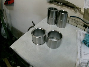

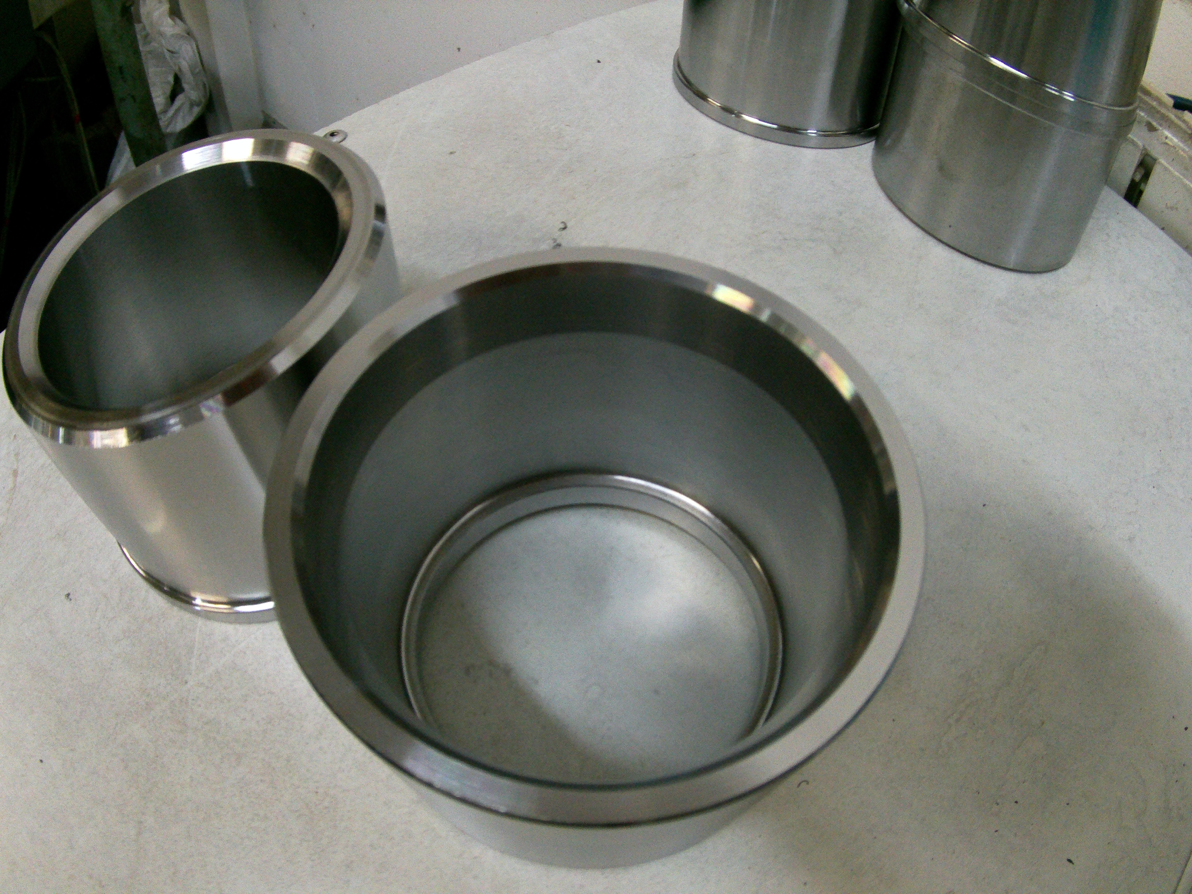

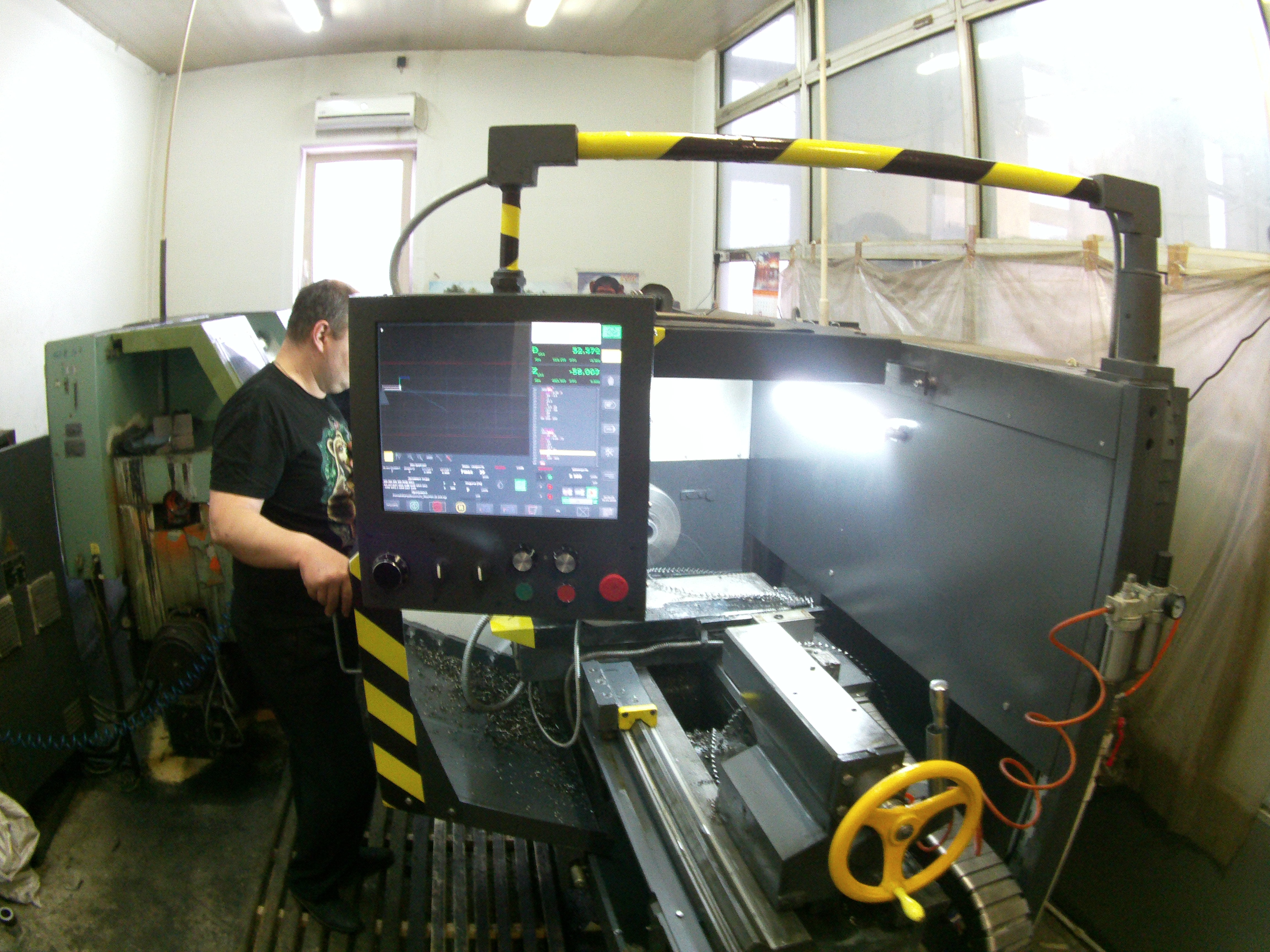

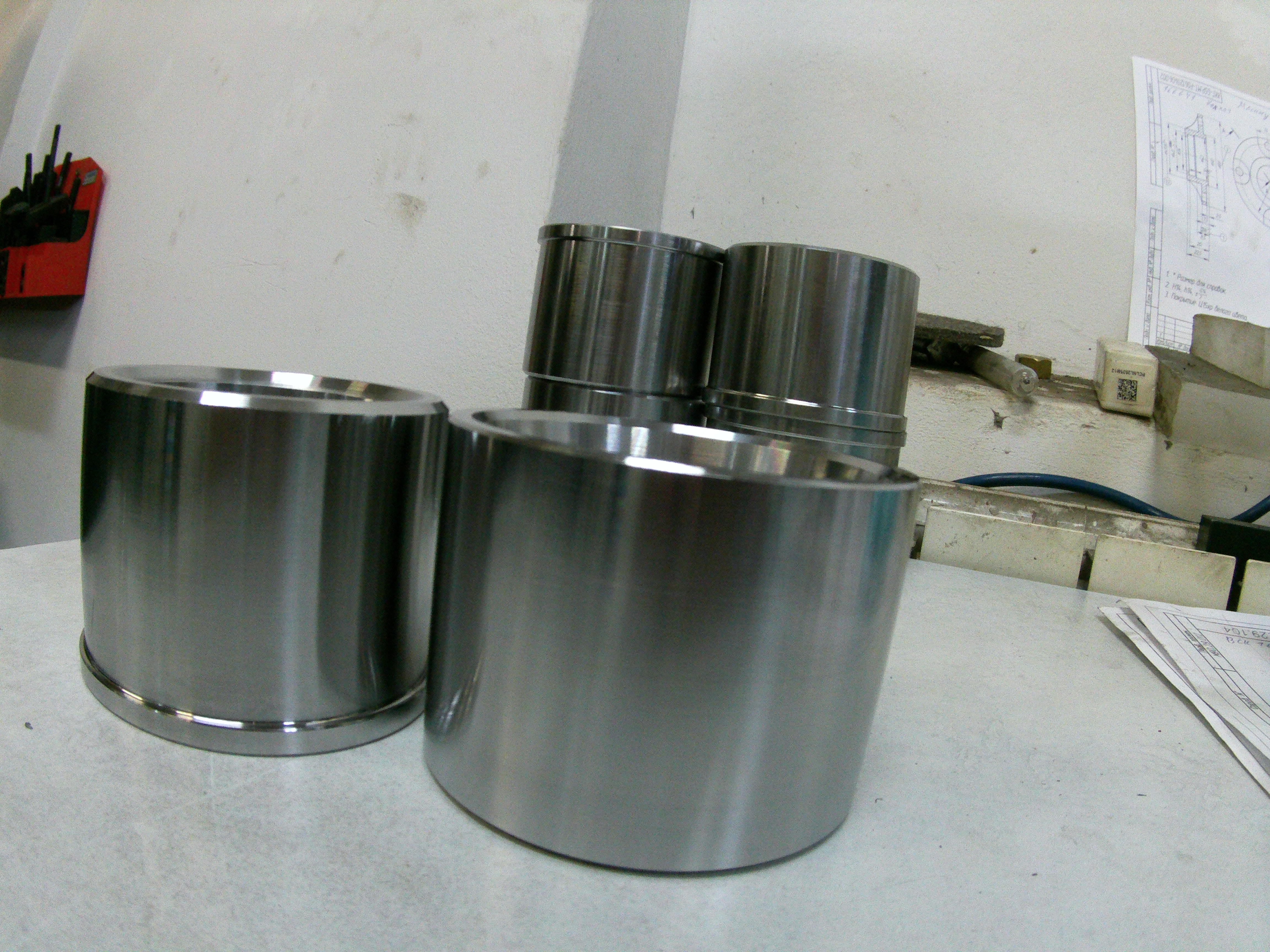

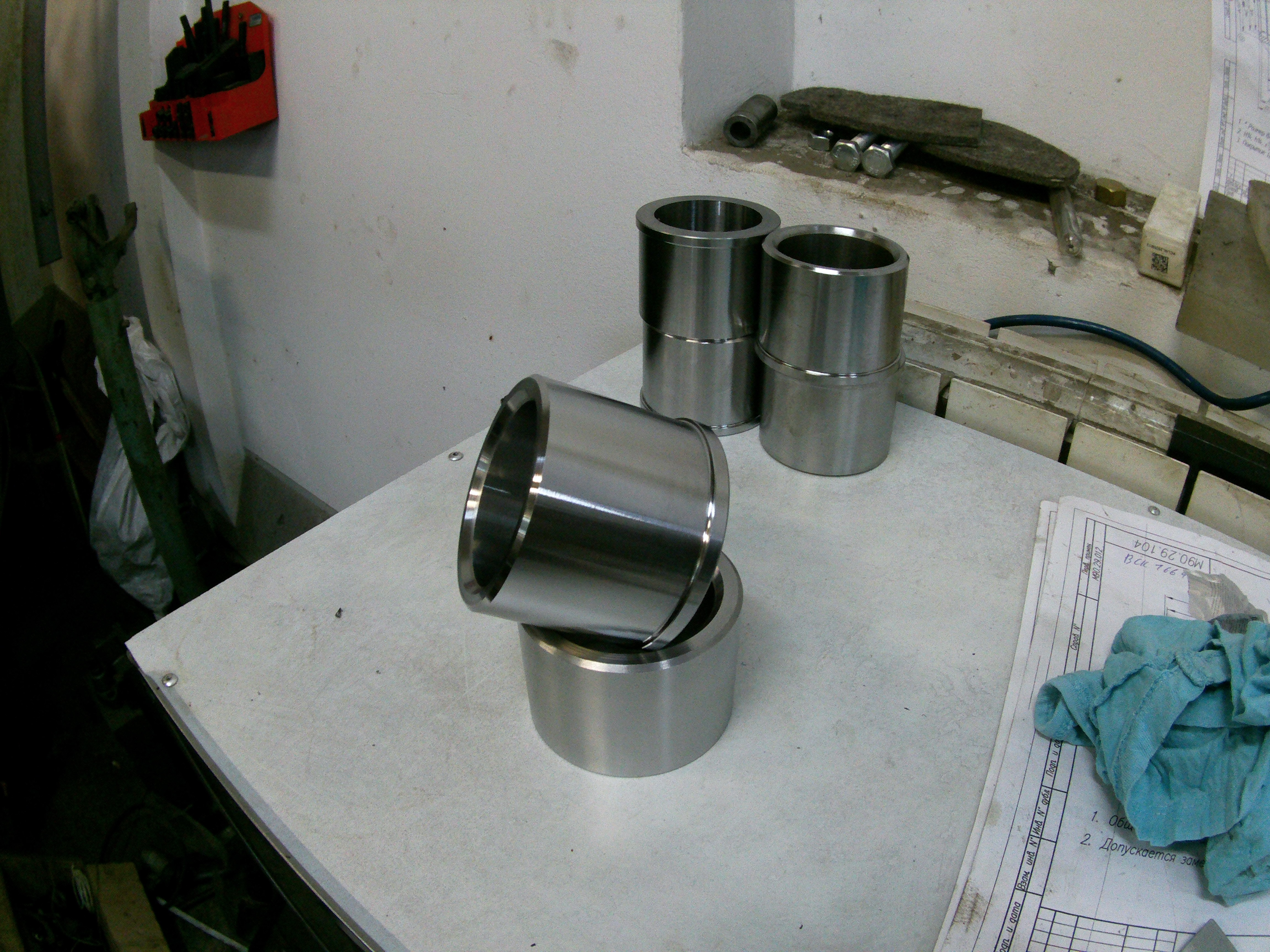

Ну вот и пришёл момент, когда станок скорее готов, чем... ...не готов :hehehe:
Сегодня прогнали первые две партии деталек. С полной уверенностью могу сказать, что результат стал для меня очень приятной неожиданностью. А-шка порадовала и точностью и повторяемостью. Геометрия выходящих деталей просто изумительная. А качество поверхности на, недостижимой нами ранее, высоте. :good:
ACTP0025.JPG (4780 просмотров) <a class='original' href='./download/file.php?id=131097&mode=view' target=_blank>Загрузить оригинал (3.25 МБ)</a>
Подробности попробую описать позже с обмерами деталек. Да и видео постараюсь снять, как только начнёт получаться качественная картинка (пока что не айс).

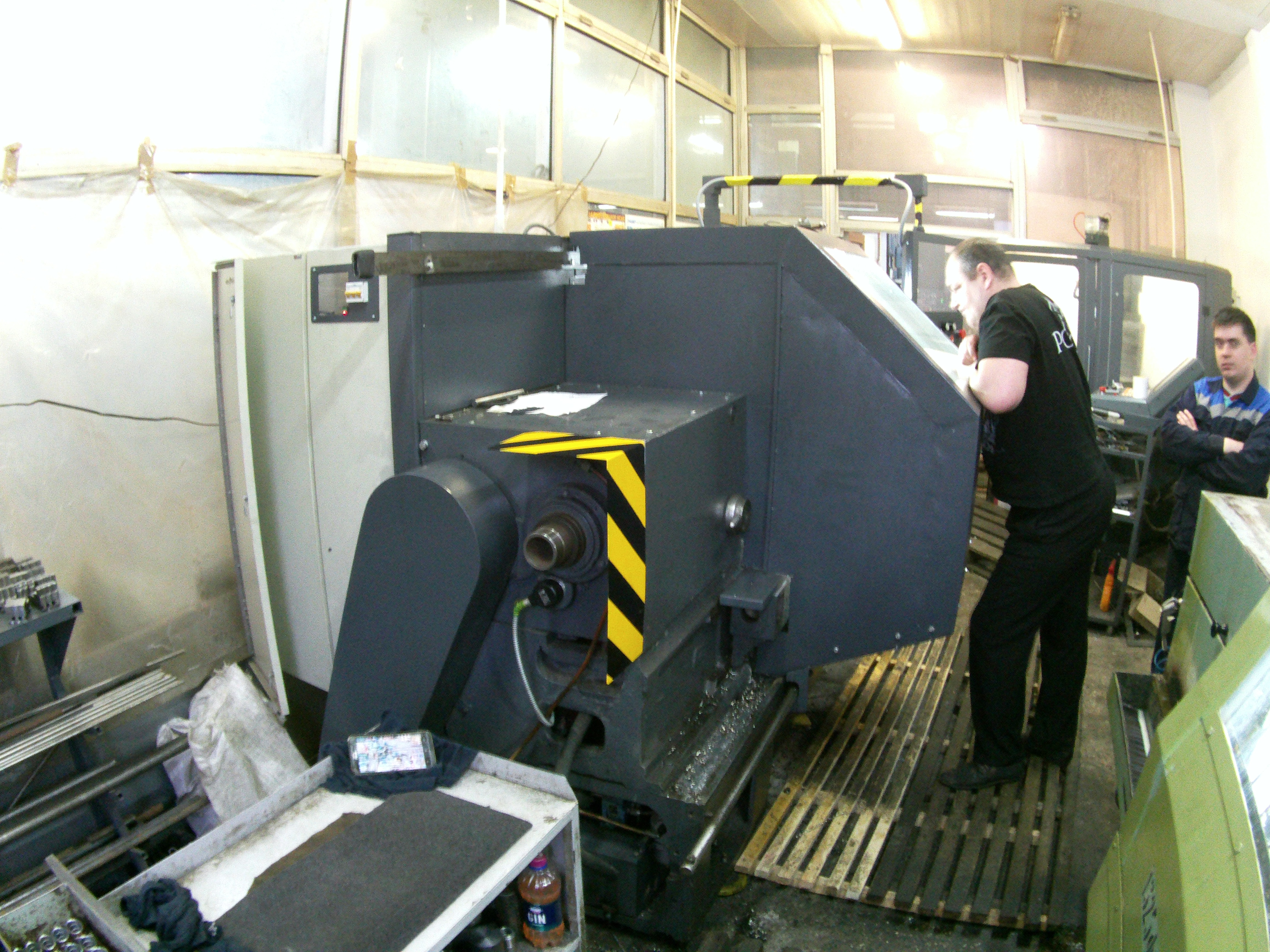

Re: 16А20 "с нуля"
NKS, у этих станков есть такой прикол: выходное отверстие шпинделя находится прям над маслостанцией. Если будите когда либо работать с СОЖ, то она может вытекать из отверстия. литься прям на маслостанцию, потом стекает в бак с маслом и масло под замену ;)
NKS
Сообщения: 2464
Репутация: 1233
Откуда: Волгоград
Re: 16А20 "с нуля"
Сообщение NKS »
aftaev писал(а):NKS, у этих станков есть такой прикол: выходное отверстие шпинделя находится прям над маслостанцией. Если будите когда либо работать с СОЖ, то она может вытекать из отверстия. литься прям на маслостанцию, потом стекает в бак с маслом и масло под замену ;)
Саш, за маслостанцию я не беспокоюсь, она утоплена в станину (самолепная станция). А вот за энкодер маленько очково, он как раз под шпинделем. Надо козырёк прилепить. Кстати, целый день работаем с СОЖ и с заднего конца шпинделя ни капли не упало ещё :) Продолжаем наблюдение :)
Re: 16А20 "с нуля"
NKS писал(а):Кстати, целый день работаем с СОЖ и с заднего конца шпинделя ни капли не упало ещё
Это до тех пор пока не начнете работать с внутренней расточкой, и стружка попадет под сопло СОЖ так, что оно точно в центр бить будет. Наступит тот момент когда из конца шпинделя польется СОЖ, начнет разлетаться. Нальется на шланг который сливной масло и побежит по нему прямиком в маслостанцию ;) Мало того попадет на ремень и он начнет квакать :)
