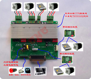

Прошу помощи по подключению автоматической проверки нуля.
Я недавно заинтересовался CNC и купил станок в Китае. Нареканий пока к нему нет. Но вот решил подключить датчик нуля и понял, что надо лезть в контроллер. Так как выхода на панели управления нет. Перебрал весь инет, но то ли я дальтоник, то ли на самом деле не смог найти свой контроллер с описанием подключений. Контроллер такой как на фотке. Понятно по рисунку, что надо подключить к данному разъему. Вот только на какие ноги?
Свою фотку выложи, там подписаны все ноги

вывел в отдельную тему и выложил фотку разъема.

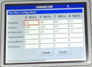

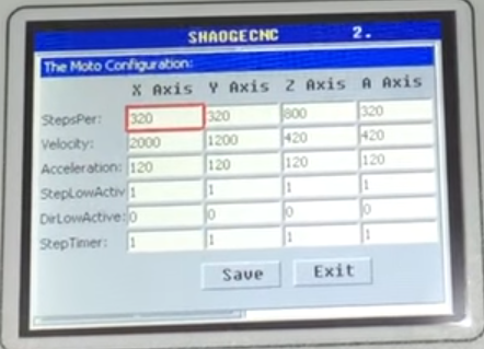

Народ, наконец-то пришел контроллер.
Подскажите, пожалуйста, что выставить в этих параметрах?
Станок: Вектроник А2-РЦ, три оси.

Безымянный.png (2075 просмотров) <a class='original' href='./download/file.php?id=66438&mode=view' target=_blank>Загрузить оригинал (241.64 КБ)</a>

Вроде бы более-менее настроил, все ездит :)
Только у одной из осей реверсивное направление отжелаемого. Можно ли как-то изменить наравление вращения ШД? Может dir или pulse провода местами поменять?

для инверсии направления вращения ШД надо инвертировать сигнал дир или на одной обмотке ШД выводы поменять местами

На твоем скрине в предпоследней строке поменять 0 на 1 для этой оси.

Попробовал поменять местами выводы одной из обмоток-помогло, спасибо за совет!
Михаил, завтра попробую поставить 1, если это поможет, то так и оставлю, что бы подключение всех обмоток всех ШД было одинаковым. Спасибо!
Народ, а еще вопрос: в CADе начертил квадрат со стороной 40мм, просто для теста. Потом в PowerMill (Михаил, с твоим поспроцессором, опять же благодарю) подготовил УП. Все врое бы ок.
Нокогда на станке эта УП выполняется, то размер детали получается ровно в два разв меньше желаемого. Подскажите где искать причину: в контроллере где-то или в софте?
Re: Очередной вопрос по подключению
trafbite писал(а):Нокогда на станке эта УП выполняется, то размер детали получается ровно в два разв меньше желаемого. Подскажите где искать причину: в контроллере где-то или в софте?
Либо в контроллере в этом окне вписать 640 импульсов / мм вместо 320,
либо микрошаг поставить в два раза крупнее на драйвере.
