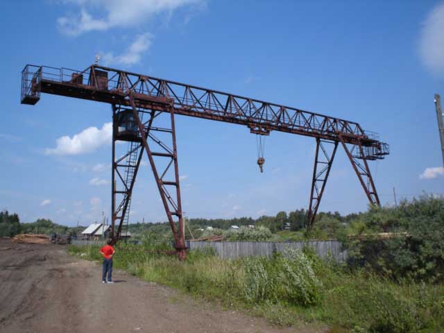

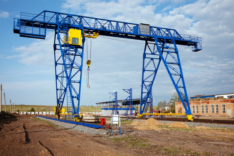

Hanter писал(а):я бы делал треугольную
Собственно говоря, Лёша прав, достаточно посмотреть на конструции козловых кранов, там всё треугольной формы ;)
3472b85023215b47eb2bc025b8ee68a1.jpg (3292 просмотра) <a class='original' href='./download/file.php?id=46559&mode=view' target=_blank>Загрузить оригинал (55.78 КБ)</a>
козловой-кран-2.jpg (3292 просмотра) <a class='original' href='./download/file.php?id=46561&mode=view' target=_blank>Загрузить оригинал (225.51 КБ)</a>
1381548206foto1_big.jpg (3292 просмотра) <a class='original' href='./download/file.php?id=46560&mode=view' target=_blank>Загрузить оригинал (44.08 КБ)</a>
И поднимают они не хилый вес между прочим...

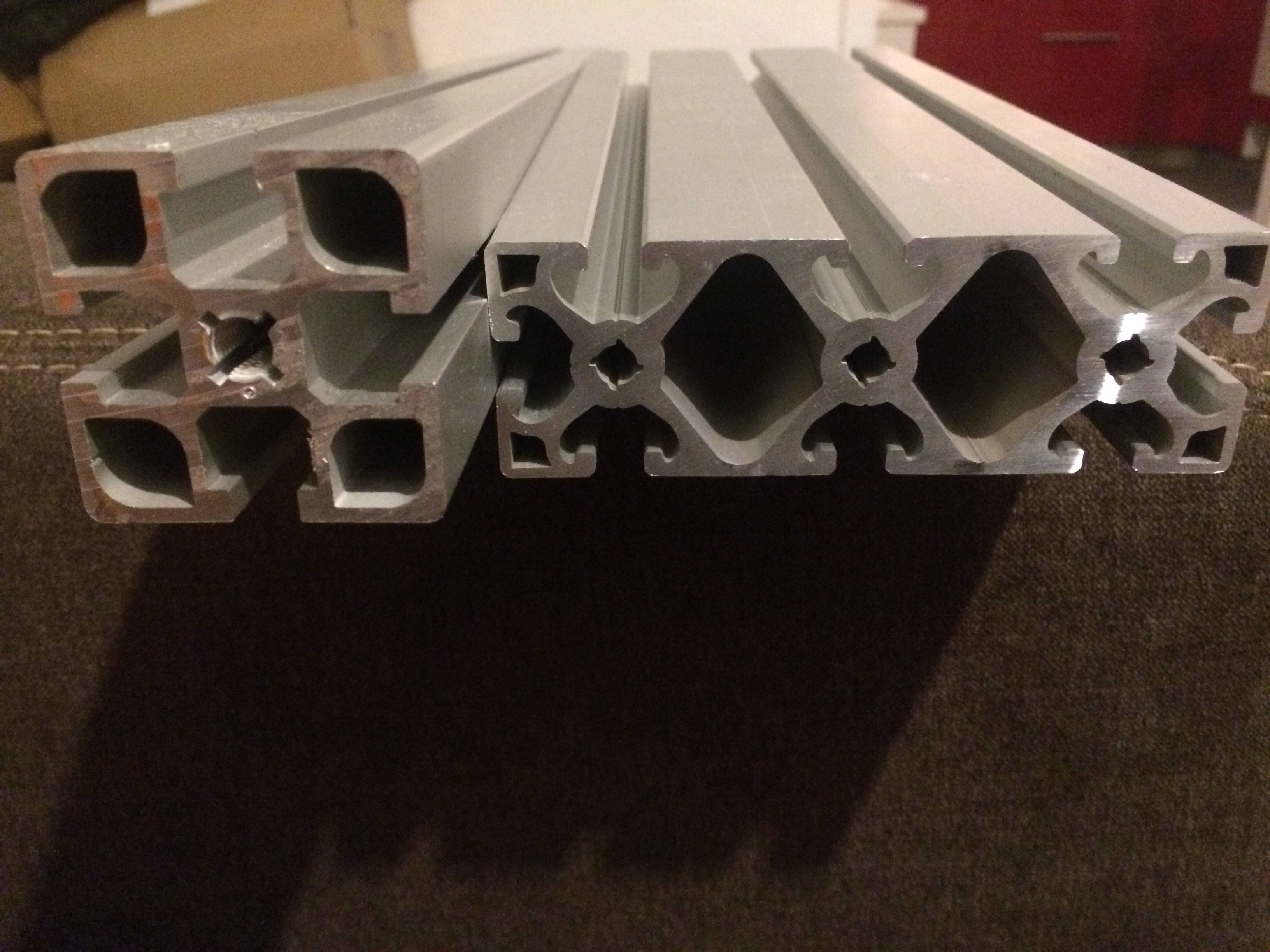

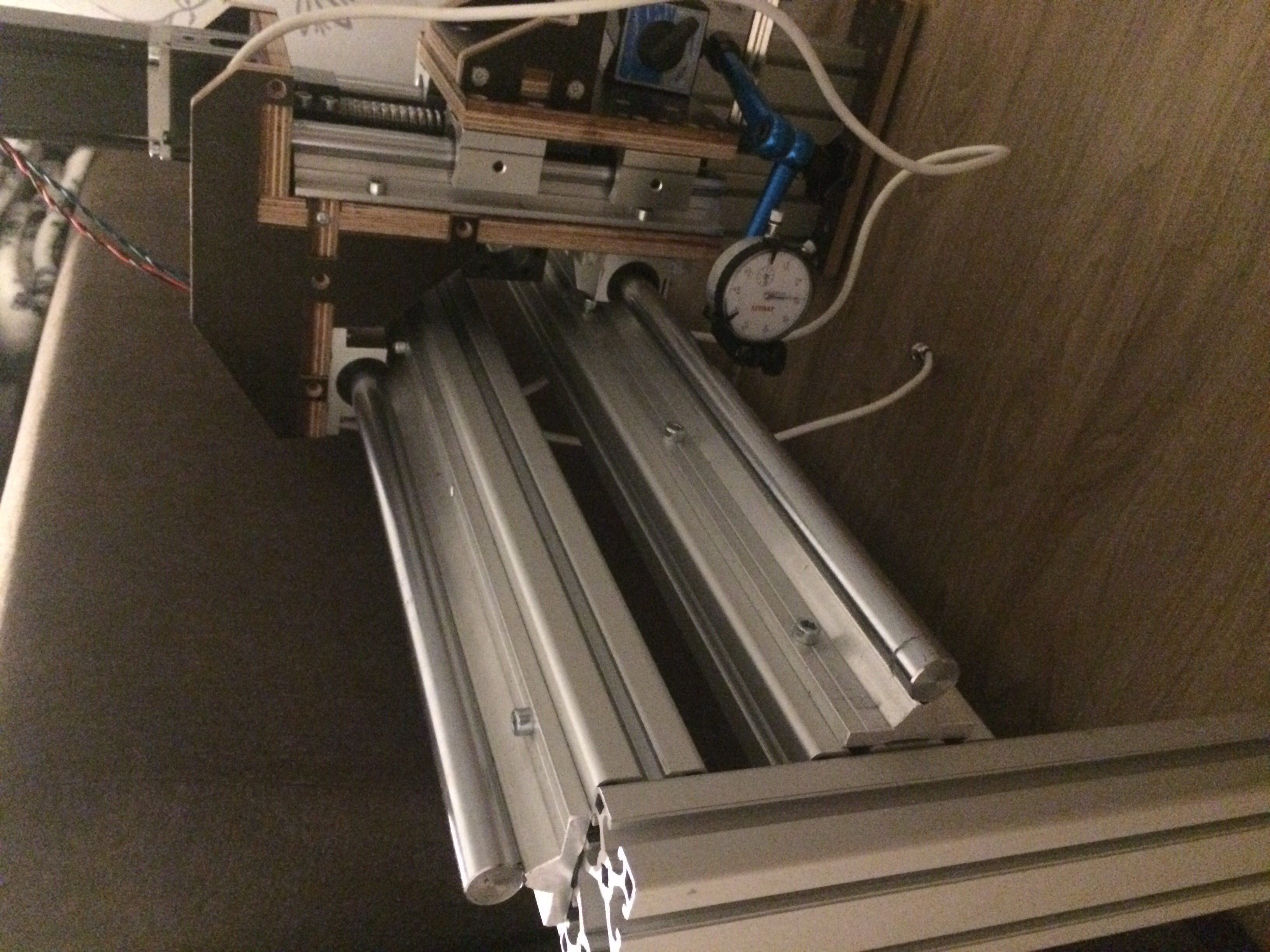

Одним словом обжился я вот такими профилями фото ниже. Хотелось бы услышать ваше мнение. Извеняюсь что в чужей теме. Хотя вопрос по теме))) :) :)
image.jpg (3278 просмотров) <a class='original' href='./download/file.php?id=46585&mode=view' target=_blank>Загрузить оригинал (1.03 МБ)</a>
Ну и что из них получилось (3278 просмотров) <a class='original' href='./download/file.php?id=46586&mode=view' target=_blank>Загрузить оригинал (1.36 МБ)</a>
пум-пурум
Сообщения: 374
Зарегистрирован: 11 фев 2015, 21:59
Репутация: 12
Настоящее имя: слава
Откуда: Тула
Re: фрезер чпу рабочее поле от 1000 по X, 800 по Y, 150-200
Сообщение пум-пурум »
какая толщина стенок и вес погонного метра 30*30?
вот на первой фотке правый профиль нравится. для полного феншуя их парочку стянуть между собой - думается будет весьма даже неплохо по жесткости..

Профили бывают конструкционные (для витрин, прилавков, офисных перегородок...), а бывают конструкционные (для станков) - не знаю всех отличий, но точность изготовления у них разная (от производителя). Из "прилавочного профиля" если собирать станок на профильных рельсах - нужно будет повозиться с выставлением допустимых отклонений по индикатору.

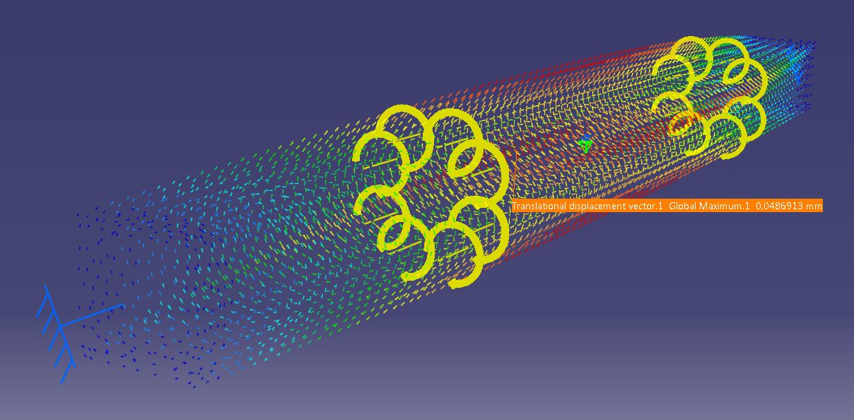

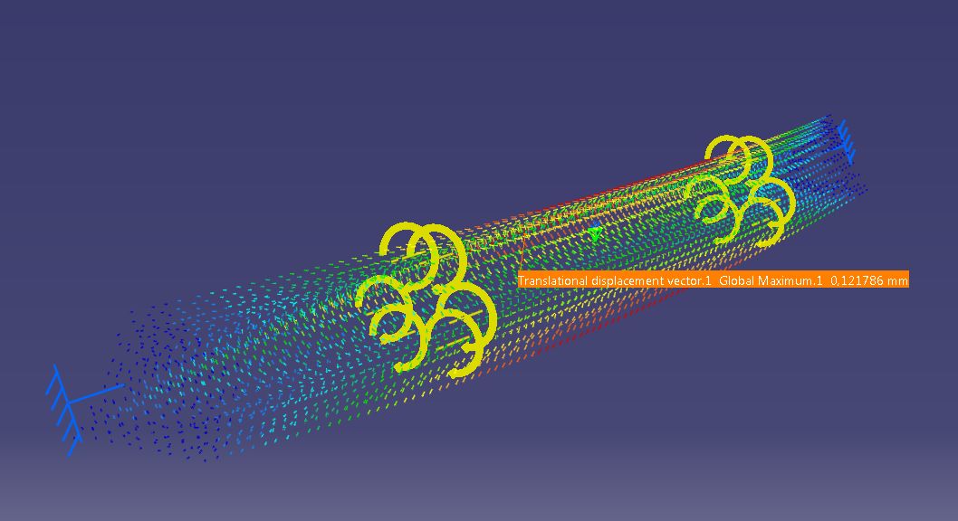

Вообще, возвращаясь к теме сечения - насколько я помню, устойчивость к скручиванию зависит от момента инерции, который, в свою очередь, зависит от площади сечения. Чем оно больше, тем при прочих равных - лучше.
Исходя из этого, треугольник никак не может работать на скручивание лучше, скажем, квадрата, при равных размерах.
Ради интереса сделал анализ двух профилей.
Квадрат 70х70 толщина стенки 5мм, длина 1м
Равносторонний треугольник со стороной 80мм (высота получилась около 70мм), толщина 5мм, длина 1м.
Схема нагружения одинаковая - заделка с двух концов и распределённый момент вдоль оси в 1000Н*м.
Получил вот такие результаты:
Максимальное смещение для квадрата (3197 просмотров) <a class='original' href='./download/file.php?id=46645&mode=view' target=_blank>Загрузить оригинал (115.05 КБ)</a>
Максимальное смещение для треугольника (3197 просмотров) <a class='original' href='./download/file.php?id=46646&mode=view' target=_blank>Загрузить оригинал (69.12 КБ)</a>
А фермы кранов, на мой взгляд, рассчитываются на изгиб.
угу.. все верно. тока вы не учитываете один момент - мы рассматриваем не "работа на скручивание" квадрата, а ВСЕ возможные деформации балки портала.. это будет прогиб вдоль оси Х, прогиб вдоль оси Z и сворачивание вокруг оси Y.... и при этом нас еще интересует габарит и вес... фермы кранов же не делают монолитными.. задача как раз таки получить максимально легкую и максимально жесткую конструкцию. при этом еще и с оглядкой на изготовление. потому как как сделать треугольную балку - я например представляю. а где купить кусок квадратной труб такого сечения - увы не очень... :( ну а раз вы умеете "покрутить и нагрузить" - просьба - покрутите скажем треугольную балку высотой (длина стороны) 200мм.. толщиной скажем из 6ки.. с лицевой панелью из 12-ки.. и вложенным треугольником из пусть 5-ки... и балку как у афтора.. скажем профильные трубы 50х80 сверху и снизу.. пусть из 5-ки.. и по центру 60х100 из 6ки.. можно даже на морду нацепить плиту миллиметров 10.. ну и подавить их в разных направлениях.. просто интересно как оно будет и правильно ли моя мысля движется..

Первый профиль 40х80 а второй 45х45 толщина стенок 5мм от Bosch Rexhrot на даймлере весь конвер из таких профилей.
пум-пурум
Сообщения: 374
Репутация: 12
Откуда: Тула
ну если стенка 5мм то это очень хороший профиль! а весит метр сколько?

Hanter писал(а):угу.. все верно. тока вы не учитываете один момент - мы рассматриваем не "работа на скручивание" квадрата, а ВСЕ возможные деформации балки портала.. это будет прогиб вдоль оси Х, прогиб вдоль оси Z и сворачивание
момент сопротивления при кручения прямоугольного сечение больше раза четыре чем у треугольного сечения, при равнозначном размере сторон, это аксиома. Фермы козловых кранов не работают на момент сил, в станках основанная нагрузка на портал это момент сил.
Сферический ватник в вакууме.

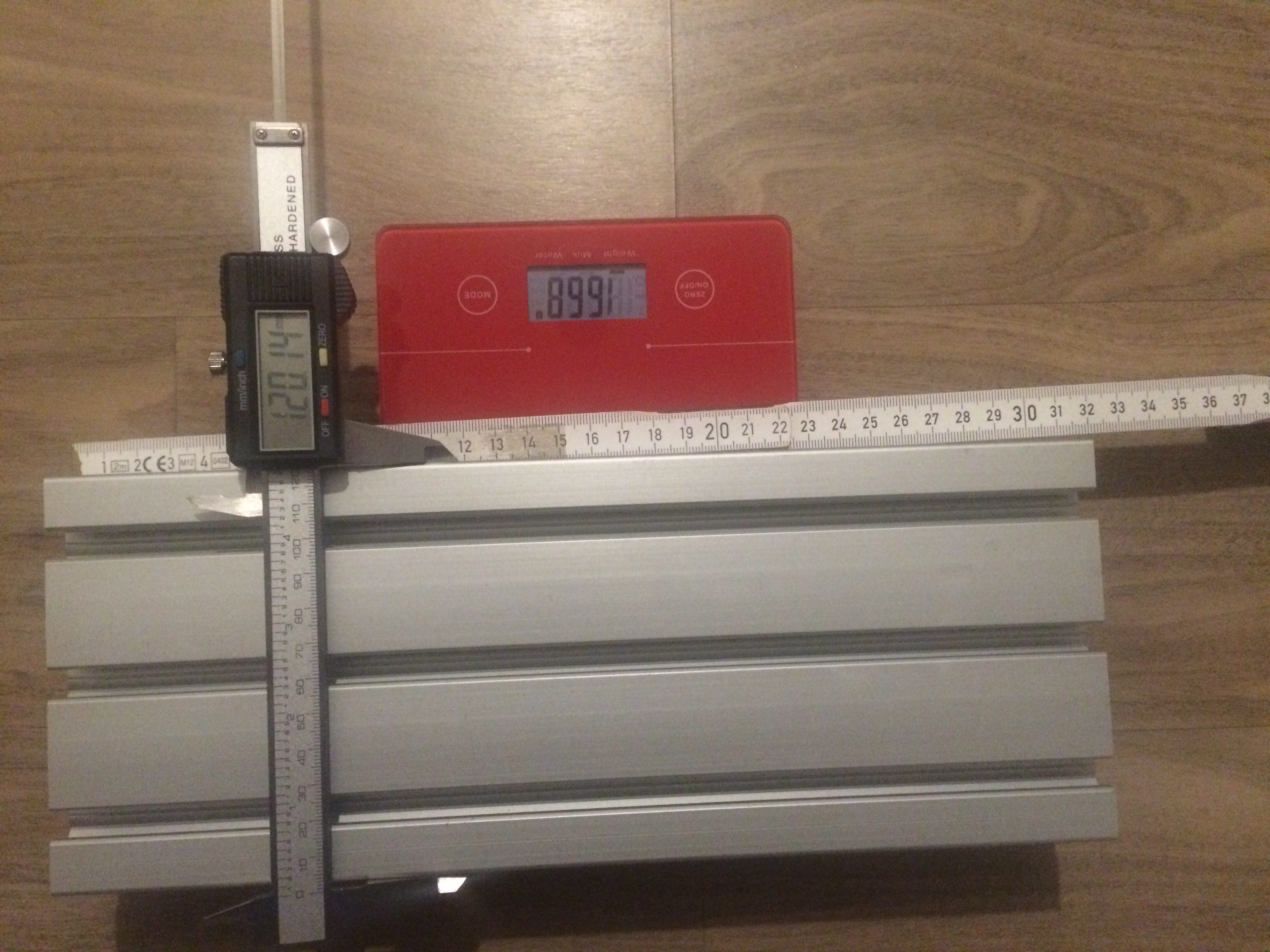

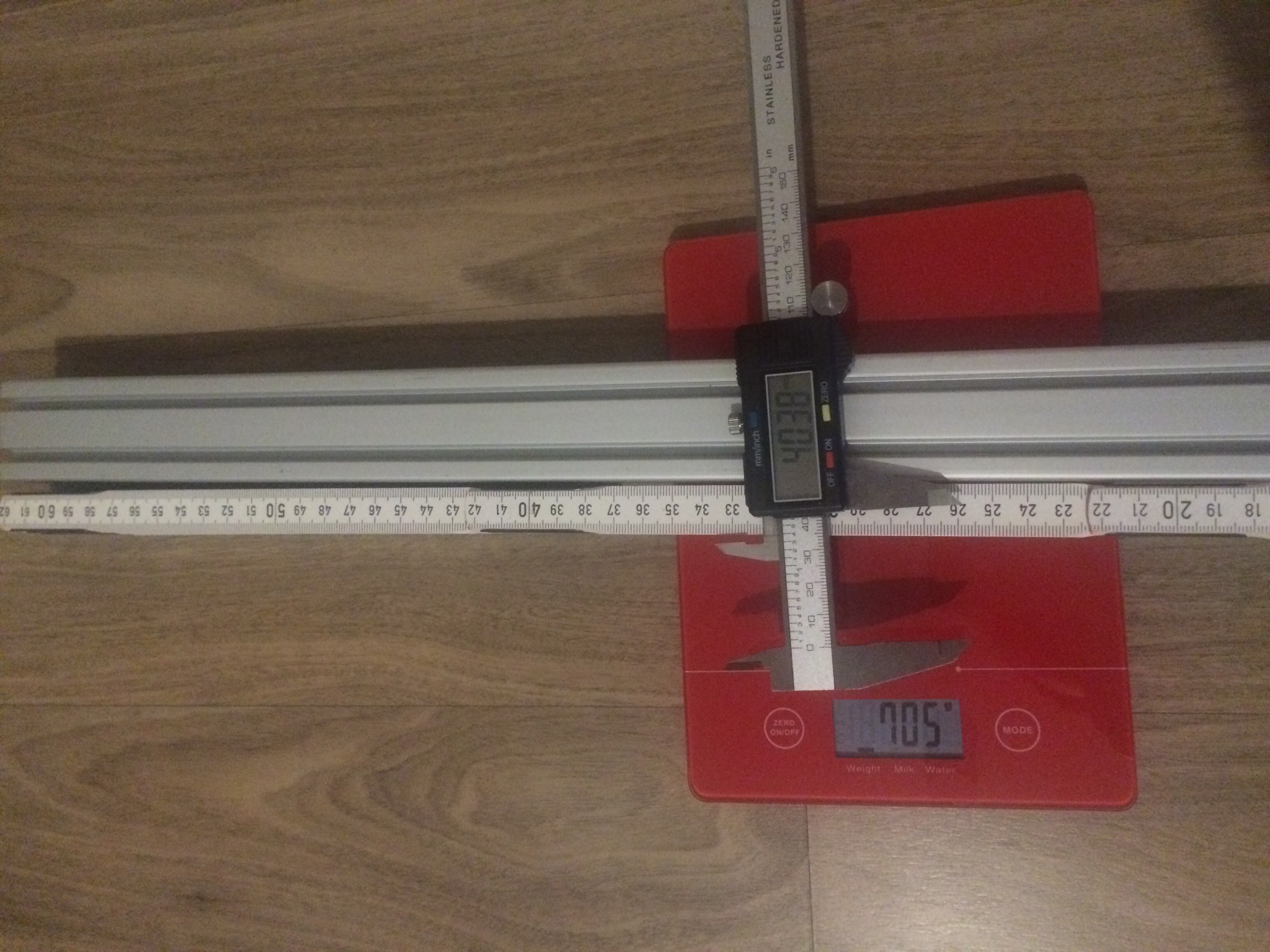

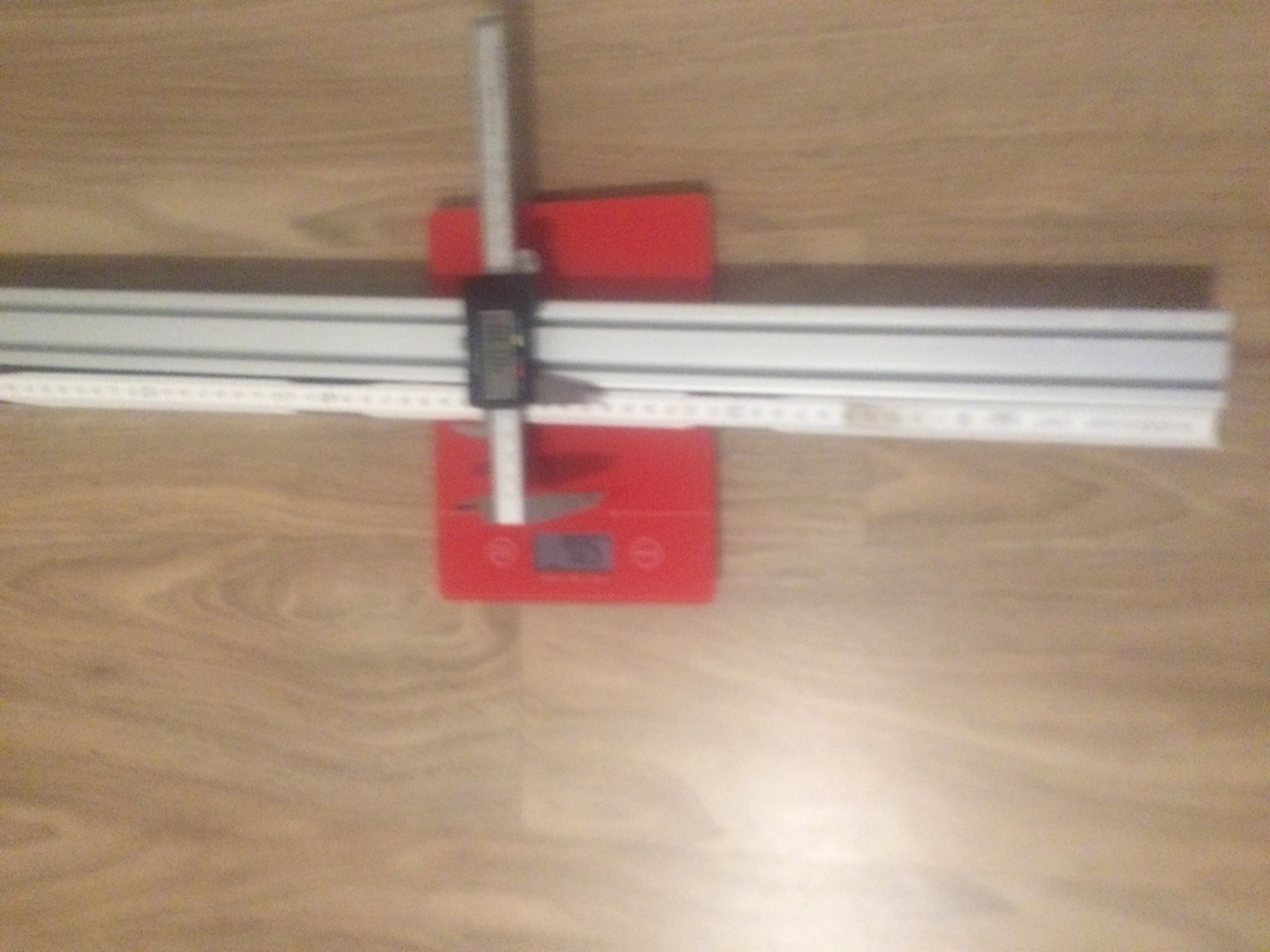

Вот три вида снял довольно легкий фото ниже
image.jpg (3088 просмотров) <a class='original' href='./download/file.php?id=46696&mode=view' target=_blank>Загрузить оригинал (1.16 МБ)</a>
image.jpg (3088 просмотров) <a class='original' href='./download/file.php?id=46697&mode=view' target=_blank>Загрузить оригинал (980.93 КБ)</a>
image.jpg (3088 просмотров) <a class='original' href='./download/file.php?id=46698&mode=view' target=_blank>Загрузить оригинал (1.19 МБ)</a>
пум-пурум
Сообщения: 374
Репутация: 12
Откуда: Тула
а штангенциркуль для общего веса!??))) нам фото с весами не нужно!) мы доверчивые. конкретно сколько весит метр, определённого профиля, и всё!

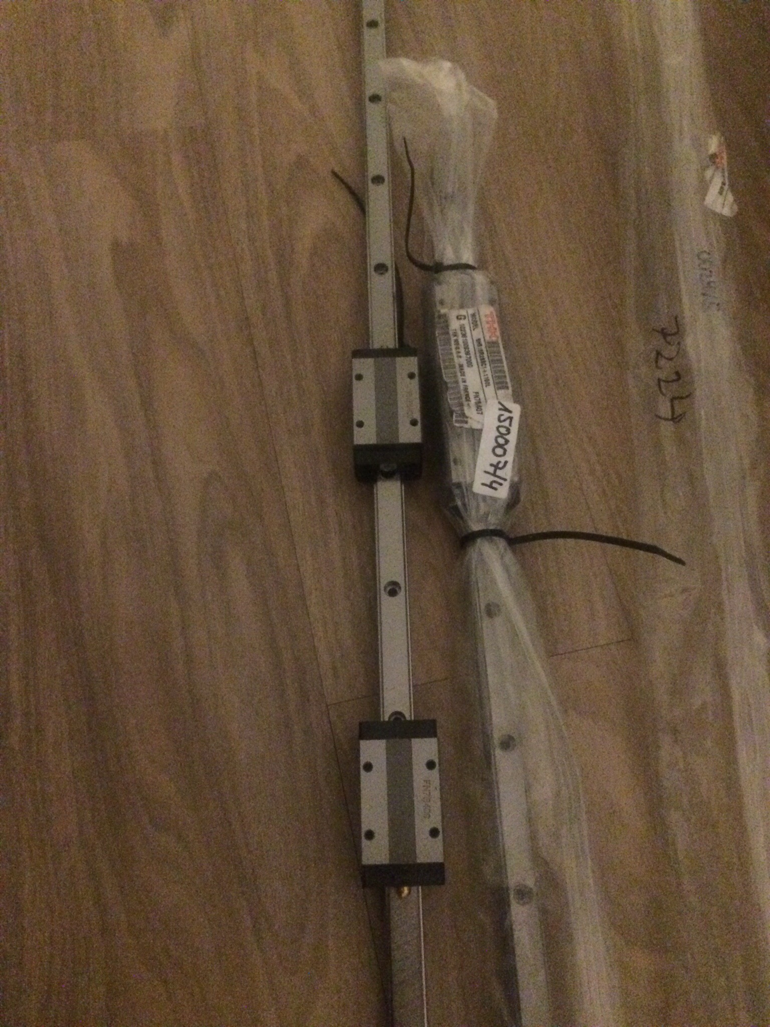

Сегодня нашел клад))) Распродается фирма чего там только нету купил линейные направляющие от THK 15 1200мм и 20 метров профиля 80х80 каждая по 2,5 метра где то 15 кг, ЦЕНА ЗА НИХ 100€, хочу там еще сервы прикупить и ШВП хотя уже все есть но из китая((( Еще пообещали Шпиндель со сменой инструмента цена вопроса 500€.
