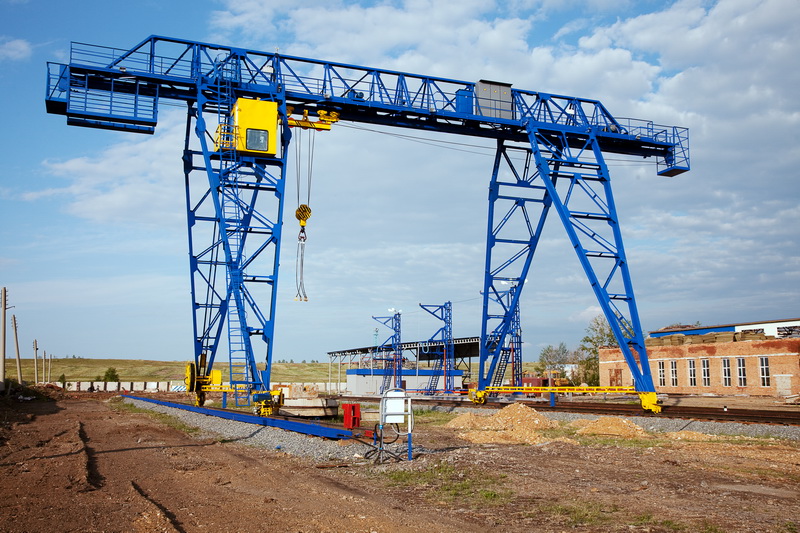

Hanter писал(а):я бы делал треугольную
Собственно говоря, Лёша прав, достаточно посмотреть на конструции козловых кранов, там всё треугольной формы ;)
3472b85023215b47eb2bc025b8ee68a1.jpg (3313 просмотров) <a class='original' href='./download/file.php?id=46559&mode=view' target=_blank>Загрузить оригинал (55.78 КБ)</a>
козловой-кран-2.jpg (3313 просмотров) <a class='original' href='./download/file.php?id=46561&mode=view' target=_blank>Загрузить оригинал (225.51 КБ)</a>
1381548206foto1_big.jpg (3313 просмотров) <a class='original' href='./download/file.php?id=46560&mode=view' target=_blank>Загрузить оригинал (44.08 КБ)</a>
И поднимают они не хилый вес между прочим...

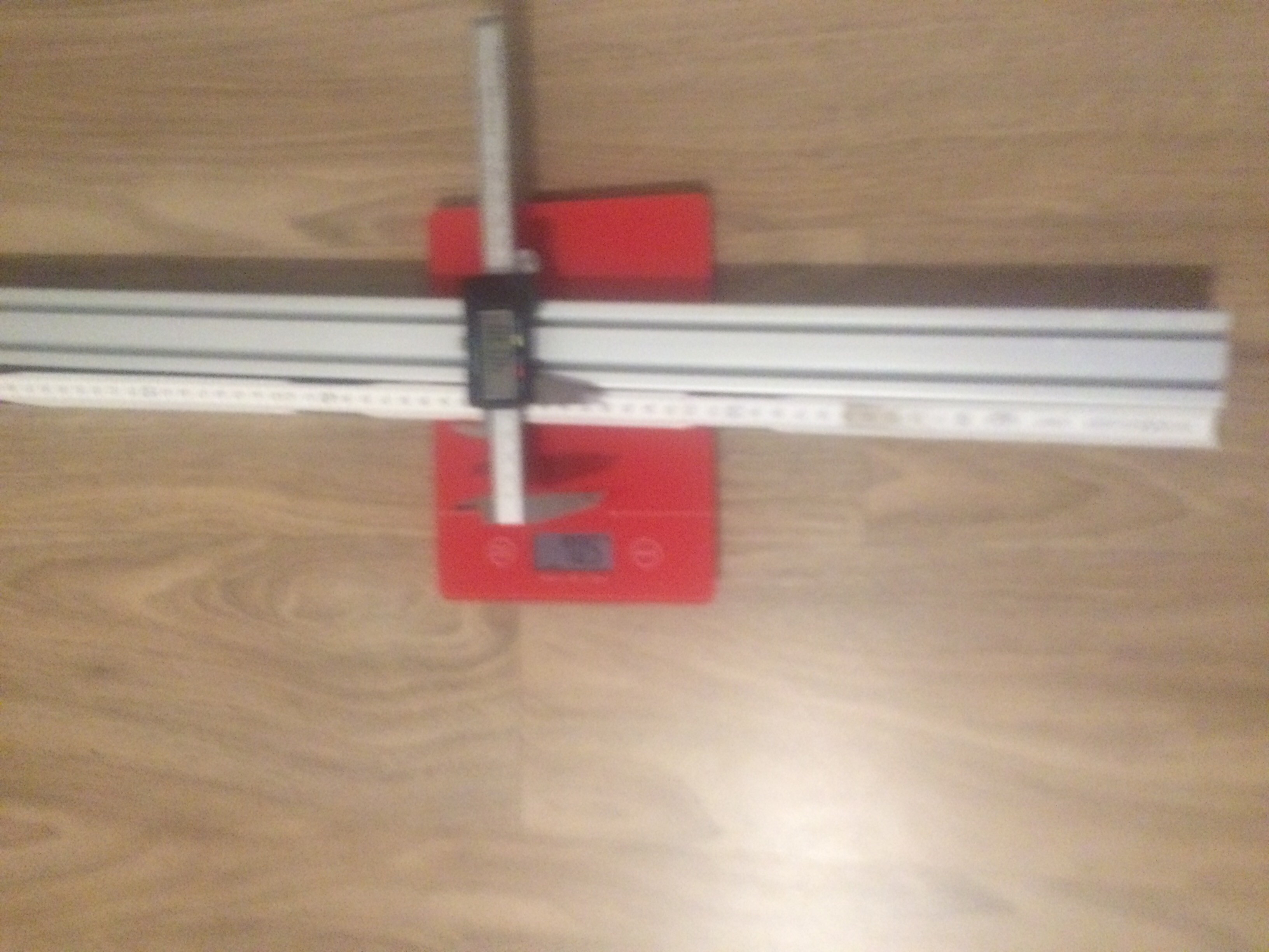

Одним словом обжился я вот такими профилями фото ниже. Хотелось бы услышать ваше мнение. Извеняюсь что в чужей теме. Хотя вопрос по теме))) :) :)

какая толщина стенок и вес погонного метра 30*30?
Re: фрезер чпу рабочее поле от 1000 по X, 800 по Y, 150-200
вот на первой фотке правый профиль нравится. для полного феншуя их парочку стянуть между собой - думается будет весьма даже неплохо по жесткости..

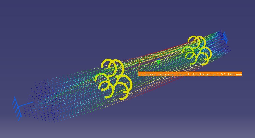

Вообще, возвращаясь к теме сечения - насколько я помню, устойчивость к скручиванию зависит от момента инерции, который, в свою очередь, зависит от площади сечения. Чем оно больше, тем при прочих равных - лучше.
Исходя из этого, треугольник никак не может работать на скручивание лучше, скажем, квадрата, при равных размерах.
Ради интереса сделал анализ двух профилей.
Квадрат 70х70 толщина стенки 5мм, длина 1м
Равносторонний треугольник со стороной 80мм (высота получилась около 70мм), толщина 5мм, длина 1м.
Схема нагружения одинаковая - заделка с двух концов и распределённый момент вдоль оси в 1000Н*м.
Получил вот такие результаты:
Максимальное смещение для квадрата (3218 просмотров) <a class='original' href='./download/file.php?id=46645&mode=view' target=_blank>Загрузить оригинал (115.05 КБ)</a>
Максимальное смещение для треугольника (3218 просмотров) <a class='original' href='./download/file.php?id=46646&mode=view' target=_blank>Загрузить оригинал (69.12 КБ)</a>
А фермы кранов, на мой взгляд, рассчитываются на изгиб.
угу.. все верно. тока вы не учитываете один момент - мы рассматриваем не "работа на скручивание" квадрата, а ВСЕ возможные деформации балки портала.. это будет прогиб вдоль оси Х, прогиб вдоль оси Z и сворачивание вокруг оси Y.... и при этом нас еще интересует габарит и вес... фермы кранов же не делают монолитными.. задача как раз таки получить максимально легкую и максимально жесткую конструкцию. при этом еще и с оглядкой на изготовление. потому как как сделать треугольную балку - я например представляю. а где купить кусок квадратной труб такого сечения - увы не очень... :( ну а раз вы умеете "покрутить и нагрузить" - просьба - покрутите скажем треугольную балку высотой (длина стороны) 200мм.. толщиной скажем из 6ки.. с лицевой панелью из 12-ки.. и вложенным треугольником из пусть 5-ки... и балку как у афтора.. скажем профильные трубы 50х80 сверху и снизу.. пусть из 5-ки.. и по центру 60х100 из 6ки.. можно даже на морду нацепить плиту миллиметров 10.. ну и подавить их в разных направлениях.. просто интересно как оно будет и правильно ли моя мысля движется..

пум-пурум писал(а):какая толщина стенок и вес погонного метра 30*30?
Первый профиль 40х80 а второй 45х45 толщина стенок 5мм от Bosch Rexhrot на даймлере весь конвер из таких профилей.

момент сопротивления при кручения прямоугольного сечение больше раза четыре чем у треугольного сечения, при равнозначном размере сторон, это аксиома. Фермы козловых кранов не работают на момент сил, в станках основанная нагрузка на портал это момент сил.

пум-пурум писал(а):а весит метр сколько?
Вот три вида снял довольно легкий фото ниже
image.jpg (3109 просмотров) <a class='original' href='./download/file.php?id=46696&mode=view' target=_blank>Загрузить оригинал (1.16 МБ)</a>
image.jpg (3109 просмотров) <a class='original' href='./download/file.php?id=46697&mode=view' target=_blank>Загрузить оригинал (980.93 КБ)</a>

а штангенциркуль для общего веса!??))) нам фото с весами не нужно!) мы доверчивые. конкретно сколько весит метр, определённого профиля, и всё!
