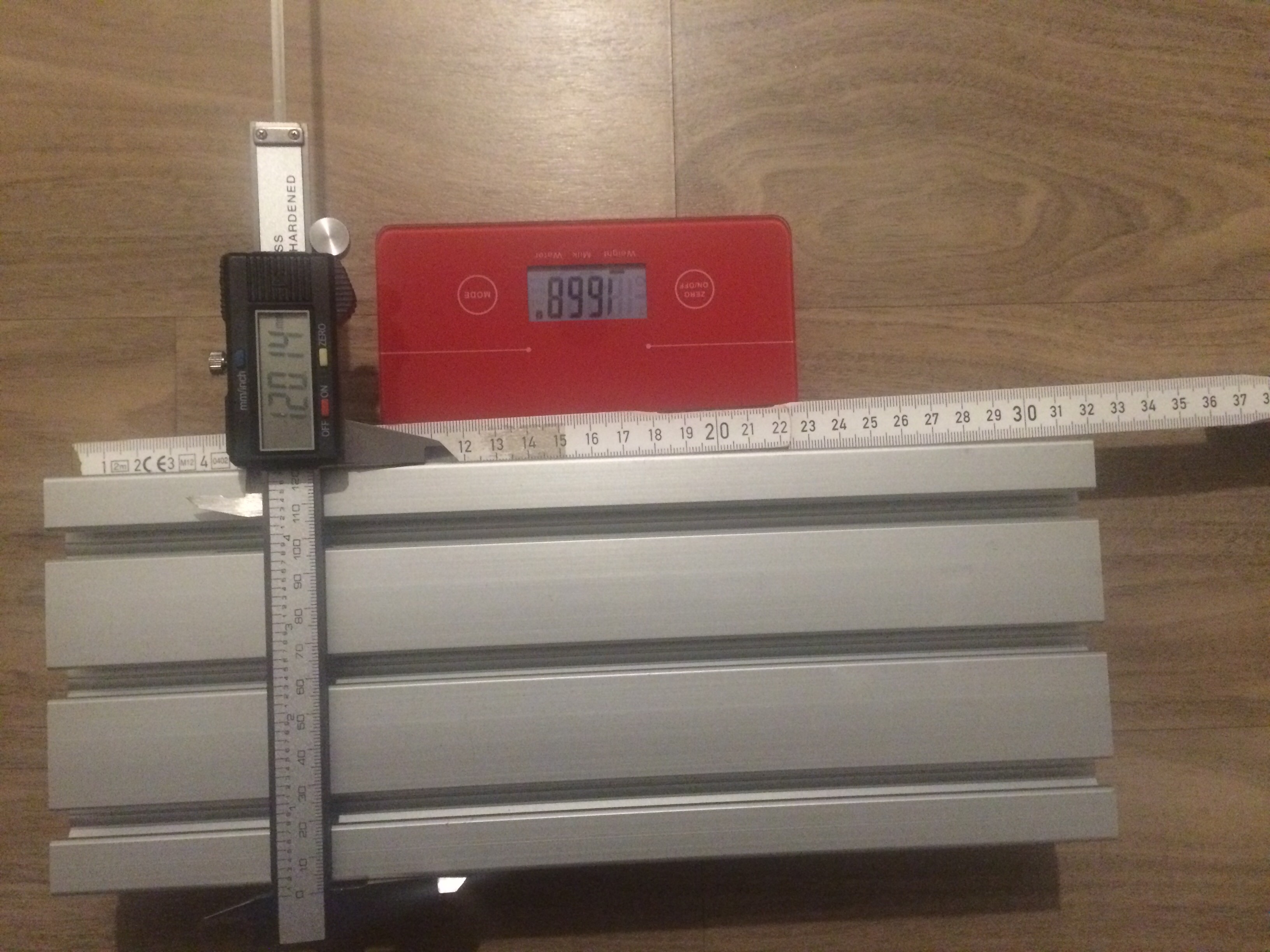

пум-пурум писал(а):а весит метр сколько?
Вот три вида снял довольно легкий фото ниже
image.jpg (2624 просмотра) <a class='original' href='./download/file.php?id=46696&sid=9efd398e219a21ed39e5335f93dec23e&mode=view' target=_blank>Загрузить оригинал (1.16 МБ)</a>
image.jpg (2624 просмотра) <a class='original' href='./download/file.php?id=46697&sid=9efd398e219a21ed39e5335f93dec23e&mode=view' target=_blank>Загрузить оригинал (980.93 КБ)</a>
image.jpg (2624 просмотра) <a class='original' href='./download/file.php?id=46698&sid=9efd398e219a21ed39e5335f93dec23e&mode=view' target=_blank>Загрузить оригинал (1.19 МБ)</a>

а штангенциркуль для общего веса!??))) нам фото с весами не нужно!) мы доверчивые. конкретно сколько весит метр, определённого профиля, и всё!
