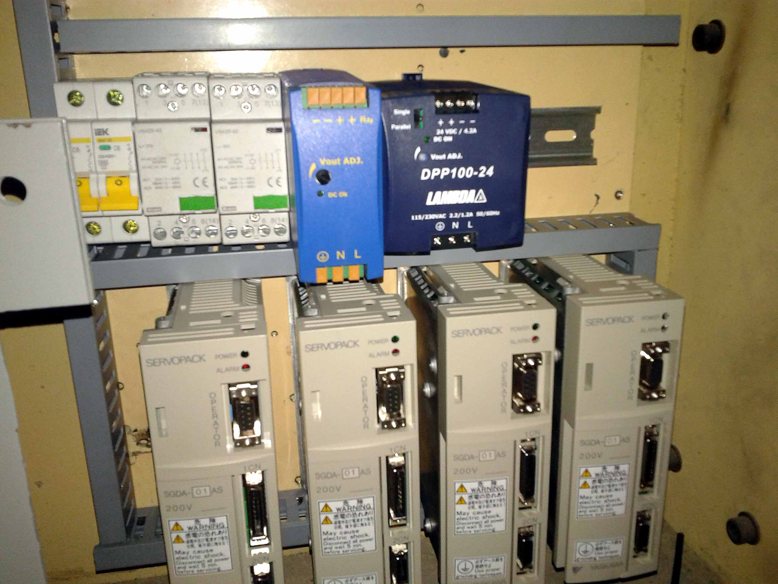

потихоньку собирается содержимое ДИН-рейки.
наверное, глупый вопрос, но все-таки: как подключается магнитный пускатель? до этого сталкивался с ними пару раз с катушкой на 220 и сам не понял как подключил (методом тыка).
то есть понятно, что при подаче напряжения на катушку замыкаются 4 контакта, вопрос в том как это завязать на кнопки включения и выключения? кнопка включения на замыкание без фиксации и замкнув контакты пускатель так и останется когда отпустим кнопку пуск? а выключение какая? на размыкание?

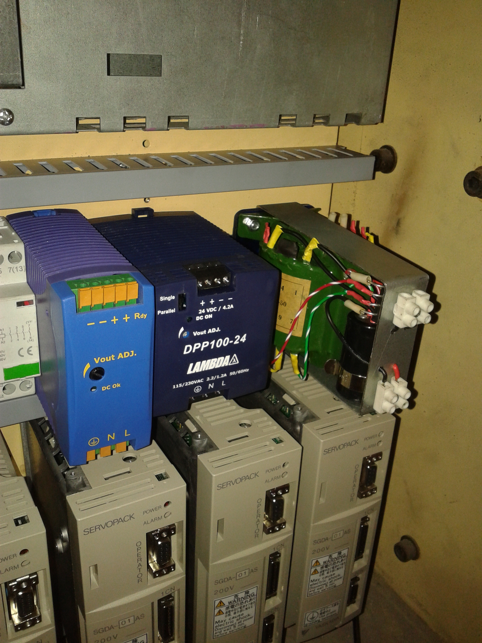

По поводу фильтра (фото прикладывал выше). Проверил его. Дал на 2 из трех входов 220В, предварительно прозвонив.
На выходе получил те же 220В. Исходя из внутренностей этой коробки можно считать что все отфильтровалось? Осциллографа чтобы проверить нет.
а насчет БП для тормоза - да, транс и дешевле и проще. Место на ДИН-рейке стремительно заканчивается :-(
Фото-0583.jpg (8838 просмотров) <a class='original' href='./download/file.php?id=52910&mode=view' target=_blank>Загрузить оригинал (1.46 МБ)</a>
Re: Компоновка панели управления
Блин народ - как вы так плотно все компануете ??? у меня сервопаки разнесены на размер самого сервопака.. и есть желание разнести еще шире.. а тут в кучу все пихают.. и ведь не боятся ни помех.. ни наводок.. тока потом темы всякие про фериты с волшебными свойствами кучками растут... :)
Hanter писал(а):Блин народ - как вы так плотно все компануете ???
смотрю и тож думаю что так плотно.
Hanter писал(а):и ведь не боятся ни помех.. ни наводок..
В мануале на Яскава нарисовано на каком минимальном расстоянии нужно размещать приводы и все ради охлаждения(конвенции). Сервы летом если работают несколько часов выбивает по перегреву, хоть и дверца открыта ;)

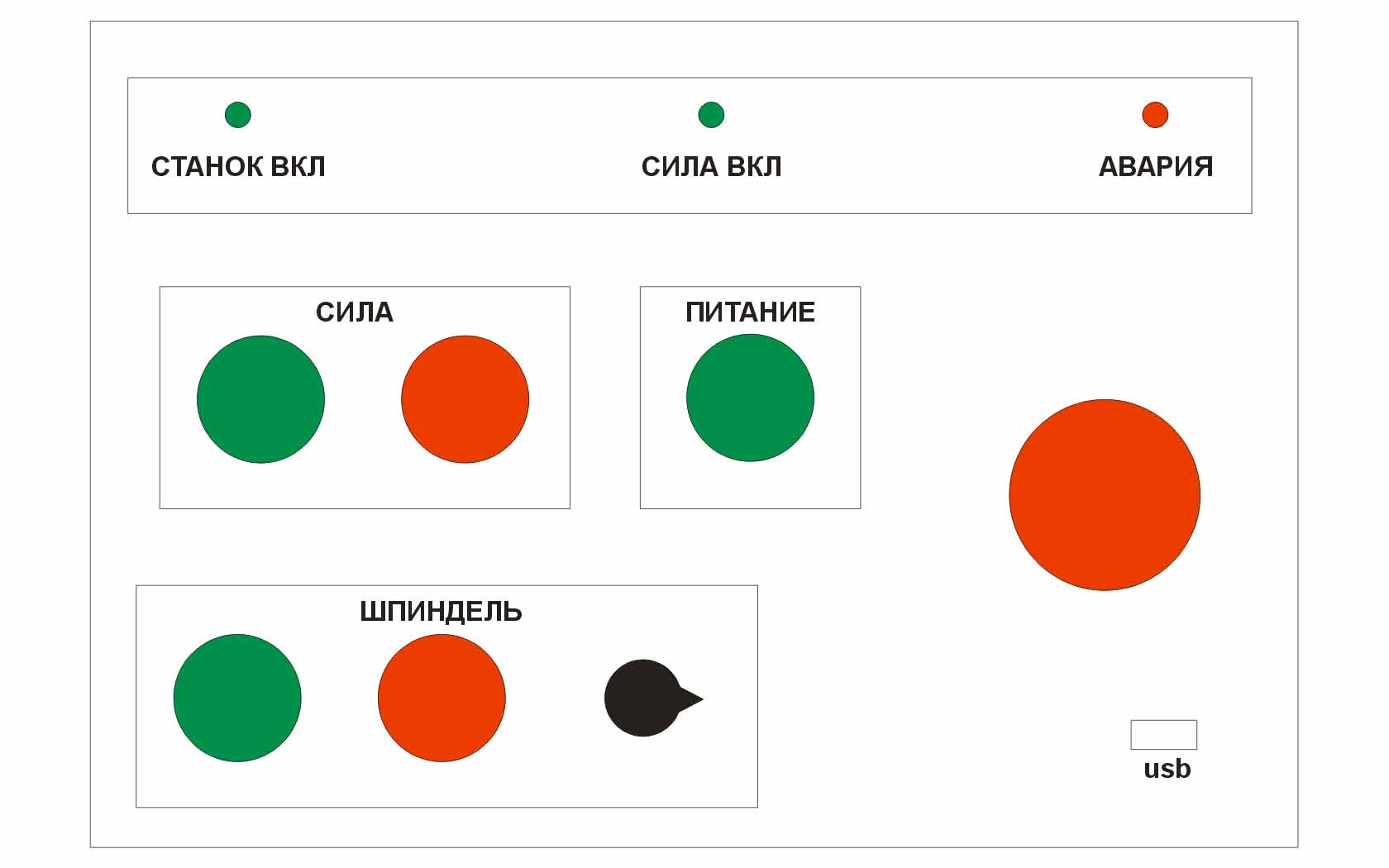

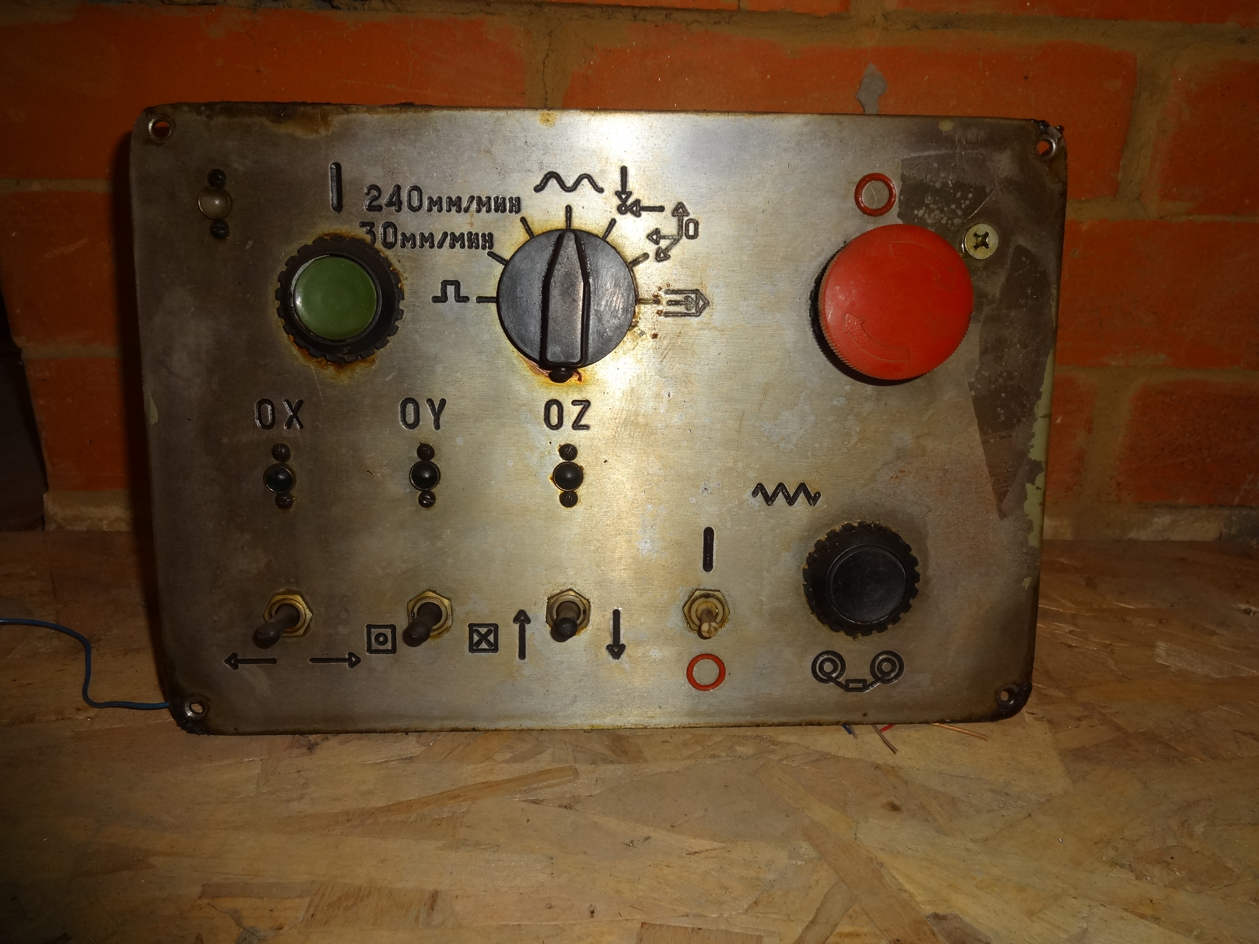

влезу в чужую тему если автор не против.
та же задача - компоновка щитка управления.
картинку исходного его вида прикладываю. своя компоновка сделана слегка по мотивам автора темы.
без дополнительных ухищрений нужно уложиться в 25 проводов, идущих от щитка (там клеммная колодка на 25 пинов как раз хорошо сидит по размеру). ручной энкодер-маховичок ставить не буду. не пользуюсь такими, мне как-то не удобно. так что тратить на него место не вижу смысла, тем более, что он (маховик) подразумевает еще кучу сопутствующих кнопок.
вместо этого будет разъем USB для пульта.
Итого у меня получается:
три сигнальные лампочки по 24V Dc - 6 проводов
две кнопки на включение-выключение силовой части - 4 провода
кнопка на замыкание для включения логики и компьютера - 2 провода
E-stop-2 провода
2 кнопки на включение-выключение шпинделя - 4 провода
резистор на регулировку оборотов - 3 провода
USB - 4 провода
Итого как раз 25. по расположению может, что-то присоветуете?

Александр_ писал(а):три сигнальные лампочки по 24V Dc - 6 проводов
4 провода.
Александр_ писал(а): кнопки на включение-выключение шпинделя - 4 провода
3 провода.
Александр_ писал(а):если kflop может регулировать обороты шпинделя программно то нужно ли выносить на пульт ручное (ручным как-то привычнее) и как эти 2 способа дружат?
Резистор будет регулировать от 0% до значения установленного в УП.
Александр_
Сообщения: 1740
Репутация: 122
Сообщение Александр_ »
а, даже лишние провода остаются :-)
буду чертить схему дальше - станет понятно откуда возьмутся.

Вопрос организации нубский задам - зачем вообще управление шпинделем на шкафе управления (тавтология, пардон)?
Ну то есть какая необходимость включать или выключать шпиндель отдельно и менять обороты, если:
а) для этого будет пульт и всегда можно подойти ближе к станку,
б) у стойки всё то же можно выполнить тыкая в кнопки мышкой.
