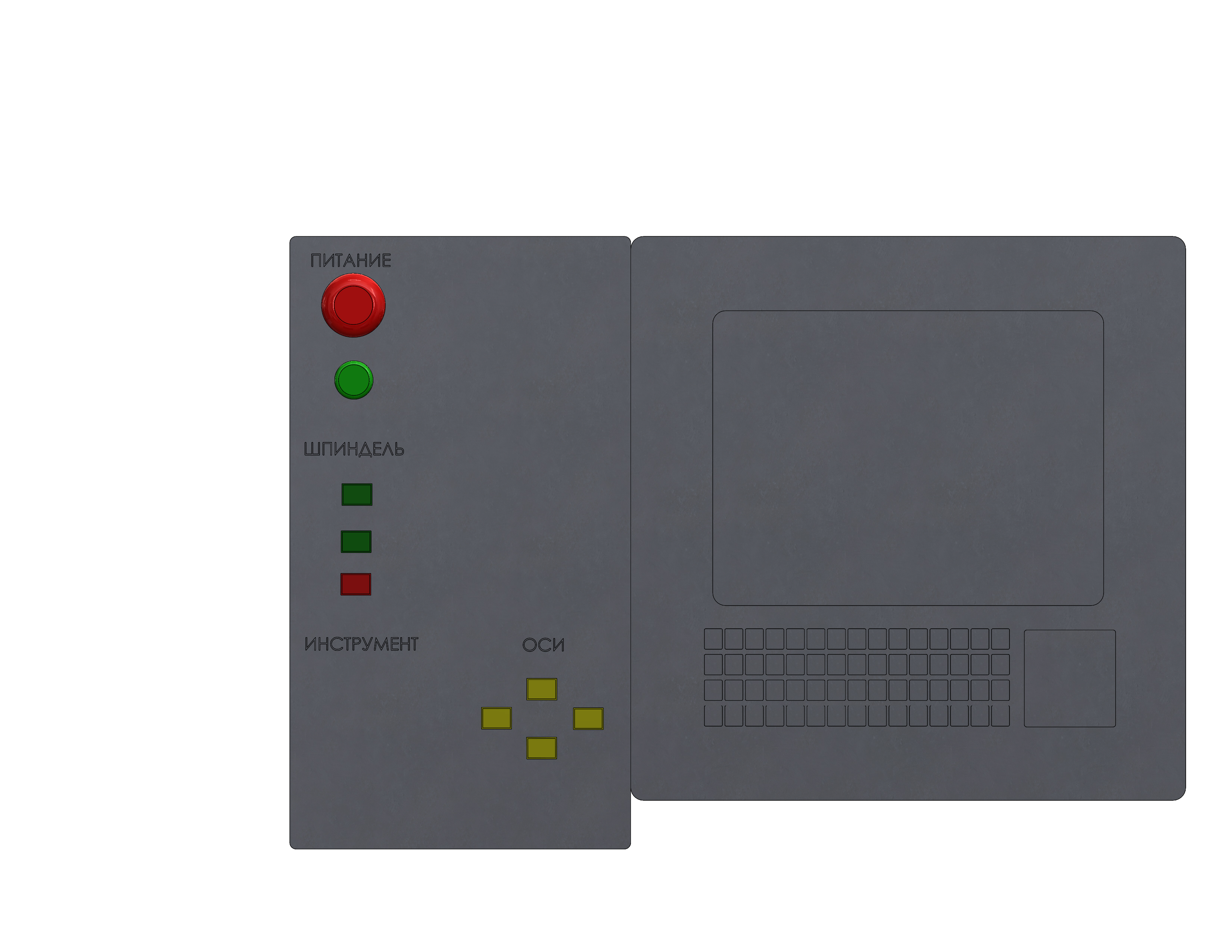

Занялся проектированием панели управления станком под управлением Кфлопа.
Есть первые наброски расположения и количества элементов.
Интересно мнение форумчан по этому вопросу.
Какие элементы чаще всего вы используете?

А кнопочек вокруг экрана не будет?
ukr-sasha
Сообщения: 3343
Репутация: 2181
Откуда: Киев, Украина
Re: Компоновка панели управления
Сообщение ukr-sasha »
aftaev писал(а):А кнопочек вокруг экрана не будет?
Не в этот раз. :-)

ukr-sasha писал(а):Какие элементы чаще всего вы используете?
1. Пуск/стоп/пауза
2. Найти базы станка (вначале Z, потом остальные)
3. Шпиндель on/off
4. СОЖ on/off
5. Z=0
6. XY=0
7. Ездить по осям стрелками
8. Дискретность перемещения 10, 1, 0,1 0,01мм
9. Скорость ручных переездов (самая востребованная).Выставил нужную скорость подачи, подогнал фрезу, воткнул спичкув клавиатуру и пошел по своим делам :)

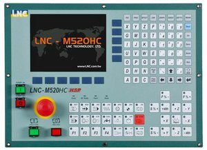

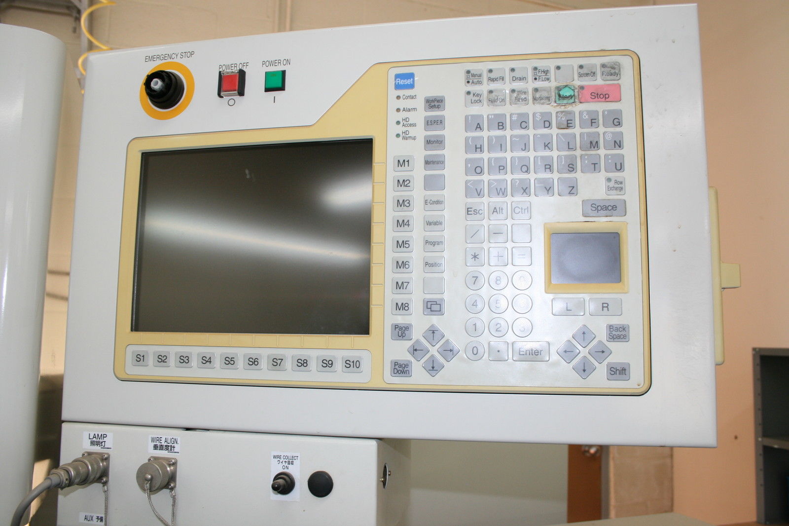

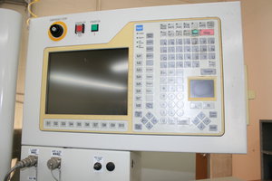

Из понравившихся
01.JPG (19430 просмотров) <a class='original' href='./download/file.php?id=40338&mode=view' target=_blank>Загрузить оригинал (413.09 КБ)</a>
03.JPG (19430 просмотров) <a class='original' href='./download/file.php?id=40340&mode=view' target=_blank>Загрузить оригинал (175.06 КБ)</a>
04.JPG (19430 просмотров) <a class='original' href='./download/file.php?id=40341&mode=view' target=_blank>Загрузить оригинал (133.24 КБ)</a>
у китайцев можно купить нечто подобное
Китай3.png (19430 просмотров) <a class='original' href='./download/file.php?id=40343&mode=view' target=_blank>Загрузить оригинал (615.62 КБ)</a>

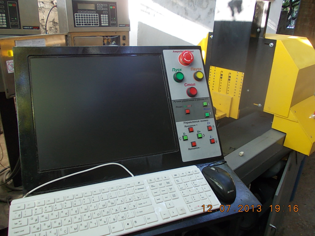

и наш колхоз
DSCN1741.JPG (19430 просмотров) <a class='original' href='./download/file.php?id=40342&mode=view' target=_blank>Загрузить оригинал (251.42 КБ)</a>

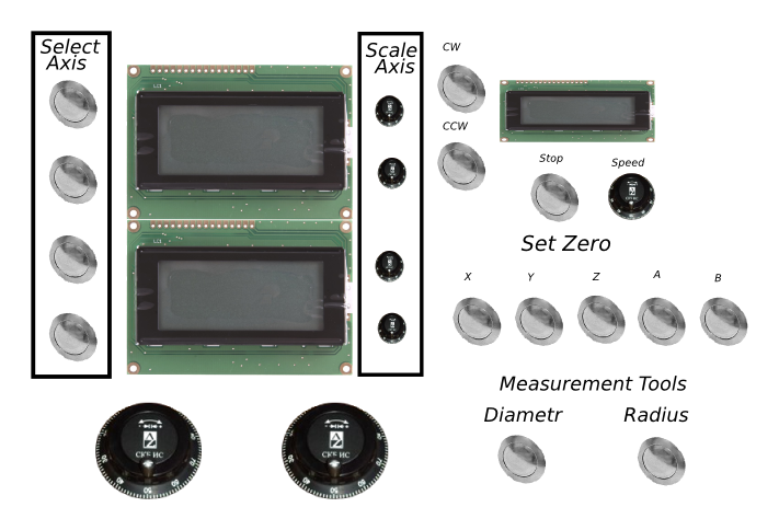

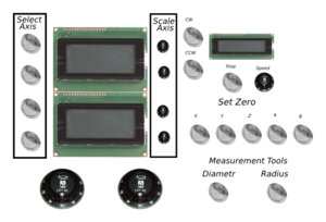

Подумал и решил перепостить сюда свой проект панели управления:
post-5569-0-17335500-1410395510.png (19430 просмотров) <a class='original' href='./download/file.php?id=40337&mode=view' target=_blank>Загрузить оригинал (193.48 КБ)</a>
)Селекторы осей XYZAB
)Два валкодера с привязкой к осям XYZAB с помощью кнопок селектора
)Пять ручек быдловалкодеров для задания маштаба,чтоб гонять с одного пульта хоть в масштабах стола,хоть одного миллиметра.
)Шпиндель вперёд,назад,стоп,регулятор будловалкодером числа оборотов шпинделя.
)ЖК панель для вывода текущих координат и маштаба перемещения.
)кнопка команды для автоматической установки нуля заготовки и измерения и установки компенсации на длинну и радиус инструмента.
)селектор инструмента(быдловалкодер и индикатор номера??)
)Spindle & Speed owerride
П.С.
Вообще два больших ЖКИ с права хорошо бы заменить сенсорным дисплеем,но боюсь что это сильно усложнит программирование пульта.
Что можно подключить к MESA-7i73 или для панели лучше использовать что ни будь другое?

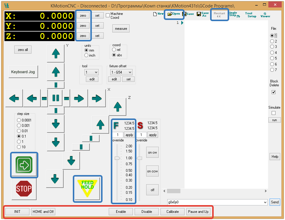

Не в этот раз. :-)
Обязательно сделай дублирующие механические кнопки под программируемыми (обвел красным):
2015-01-13 05-18-31 KMotionCNC - Disconnected - D  Программы Комп станка KMotion431s GCode Programs .png (19405 просмотров) <a class='original' href='./download/file.php?id=40344&mode=view' target=_blank>Загрузить оригинал (60.29 КБ)</a>
Ну и синим еще обвел те кнопки, которые часто использую.
UPD: еще забыл обвести выключение шпинделя и выключения программы и компьютера.

Тач не хочешь поставить?
Тогда все упрощается, ставишь несколько механических кнопок на основное управление
а с тача включаешь все вспомогательные функции
ukr-sasha
Сообщения: 3343
Репутация: 2181
nik1 писал(а):Тач не хочешь поставить?
Неееет. ;)
Считаю, что механические кнопки лучше.
Например выбор программы или сброс , чем не подходит тач? :)
ukr-sasha
Сообщения: 3343
Репутация: 2181
nik1 писал(а):Например выбор программы или сброс , чем не подходит тач?
Это делается не часто, удобнее/привычнее через мышь и клавиатуру.
ukr-sasha писал(а):Это делается не часто, удобнее/привычнее через мышь и клавиатуру.
Подтверждаю. Тач поставил, работает хорошо, но почти не пользуюсь. Хотя "вопрос вкуса".
мне и телефоны с сенсорными экранами не нравятся.
UAVpilot писал(а):А нафик? Это ж один раз делается при включении станка, и станок должен сам соображать, что сначала Z, а потом остальные...
Я заказчикам предлагаю "повесить" эту функцию на длительное нажатие кнопки Вкл.
Если нужно что нибудь фрезернуть, просверлить на станке мелкое, смысл гнать станок при включении в НОМЕ, когда это не требуется. Станок просто подводится "руками" в нужную точку и сверлим.
Или на плазме - нужно вырезать фланец небольшой, где стоит сейчас плазматрон, подложил под него лист, обнулил и режишь. Смысл гонять портал в НОМЕ если он стоит в конце стола?
ukr-sasha писал(а):Неееет.
у меня китайская тач панель на фрезерном от вибраций умела сама двигать мышкой и еще "нажимать" где попало :)
ukr-sasha
Сообщения: 3343
Репутация: 2181
aftaev писал(а):у меня китайская тач панель на фрезерном от вибраций умела сама двигать мышкой и еще "нажимать" где попало
Весело. ;-)
За станком оператор практически на ощупь должен находить элементы управления, т.к. всё внимание сосредоточено на процессе обработки и инструменте.
Он не должен смотреть и отвлекаться на монитор, отыскивая куда тыкнуть пальцем.
В это время уже и инструмент, и деталь и станок могут быть сломаны.
ukr-sasha писал(а):Весело.
Видимо не зря в пром. ЧПУ стояках не часто тач панели ставят ;) Если и ставят наверно из дорогих и не мембранного типа, а какие нибудь оптические или акустические.
Вы читаете между строк :)
с тача можно многое чего задавать , то что по любому придется смотреть в экран и нажимать кнопки
как задать корекцию на инструмент не глядя в экран??
И таких приминений уйма
но дело хозяйское
