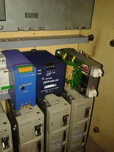

потихоньку собирается содержимое ДИН-рейки.
наверное, глупый вопрос, но все-таки: как подключается магнитный пускатель? до этого сталкивался с ними пару раз с катушкой на 220 и сам не понял как подключил (методом тыка).
то есть понятно, что при подаче напряжения на катушку замыкаются 4 контакта, вопрос в том как это завязать на кнопки включения и выключения? кнопка включения на замыкание без фиксации и замкнув контакты пускатель так и останется когда отпустим кнопку пуск? а выключение какая? на размыкание?

По поводу фильтра (фото прикладывал выше). Проверил его. Дал на 2 из трех входов 220В, предварительно прозвонив.
На выходе получил те же 220В. Исходя из внутренностей этой коробки можно считать что все отфильтровалось? Осциллографа чтобы проверить нет.
а насчет БП для тормоза - да, транс и дешевле и проще. Место на ДИН-рейке стремительно заканчивается :-(

Блин народ - как вы так плотно все компануете ??? у меня сервопаки разнесены на размер самого сервопака.. и есть желание разнести еще шире.. а тут в кучу все пихают.. и ведь не боятся ни помех.. ни наводок.. тока потом темы всякие про фериты с волшебными свойствами кучками растут... :)

Hanter писал(а):Блин народ - как вы так плотно все компануете ???
смотрю и тож думаю что так плотно.
Hanter писал(а):и ведь не боятся ни помех.. ни наводок..
В мануале на Яскава нарисовано на каком минимальном расстоянии нужно размещать приводы и все ради охлаждения(конвенции). Сервы летом если работают несколько часов выбивает по перегреву, хоть и дверца открыта ;)
