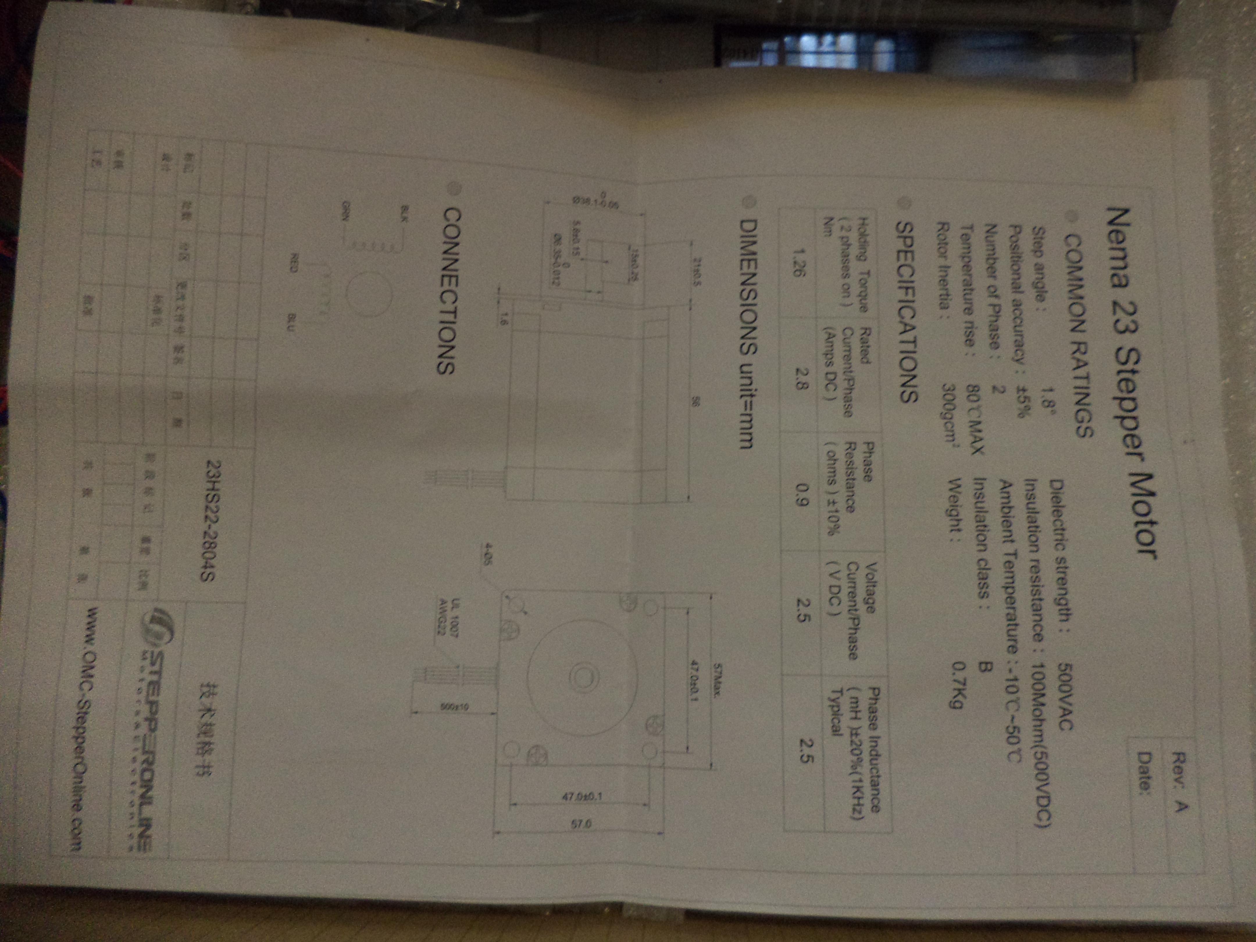

Вот что есть)
DSC00243.JPG (2855 просмотров) <a class='original' href='./download/file.php?id=39950&mode=view' target=_blank>Загрузить оригинал (5.15 МБ)</a>
Ток понизим, узнаем что у нас с сигналом Step, для начала.

:thinking: это чо, 2,5 вольт на фазу ?
Да.. после ДШИ по даташиту 30 вольт....
Тоды надо играться ,ток уменьшить напругу увеличить, или наоборот - всего два варианта

serlo писал(а):это чо, 2,5 вольт на фазу ?
Колоссальные познания... Это просто значение напряжения исходя из закона ома, посчитайте сами :)
Для работы моторов с импульсными драйверами напряжение нужно взять чуть более. Раз так в 20-25 :)
Там написано что индуктивность фазы 2.5мГн, из этого можно предположить, что оптимальным будет напряжение питания 45-50в. Все что ниже, не раскроет полностью потенциал моторов.

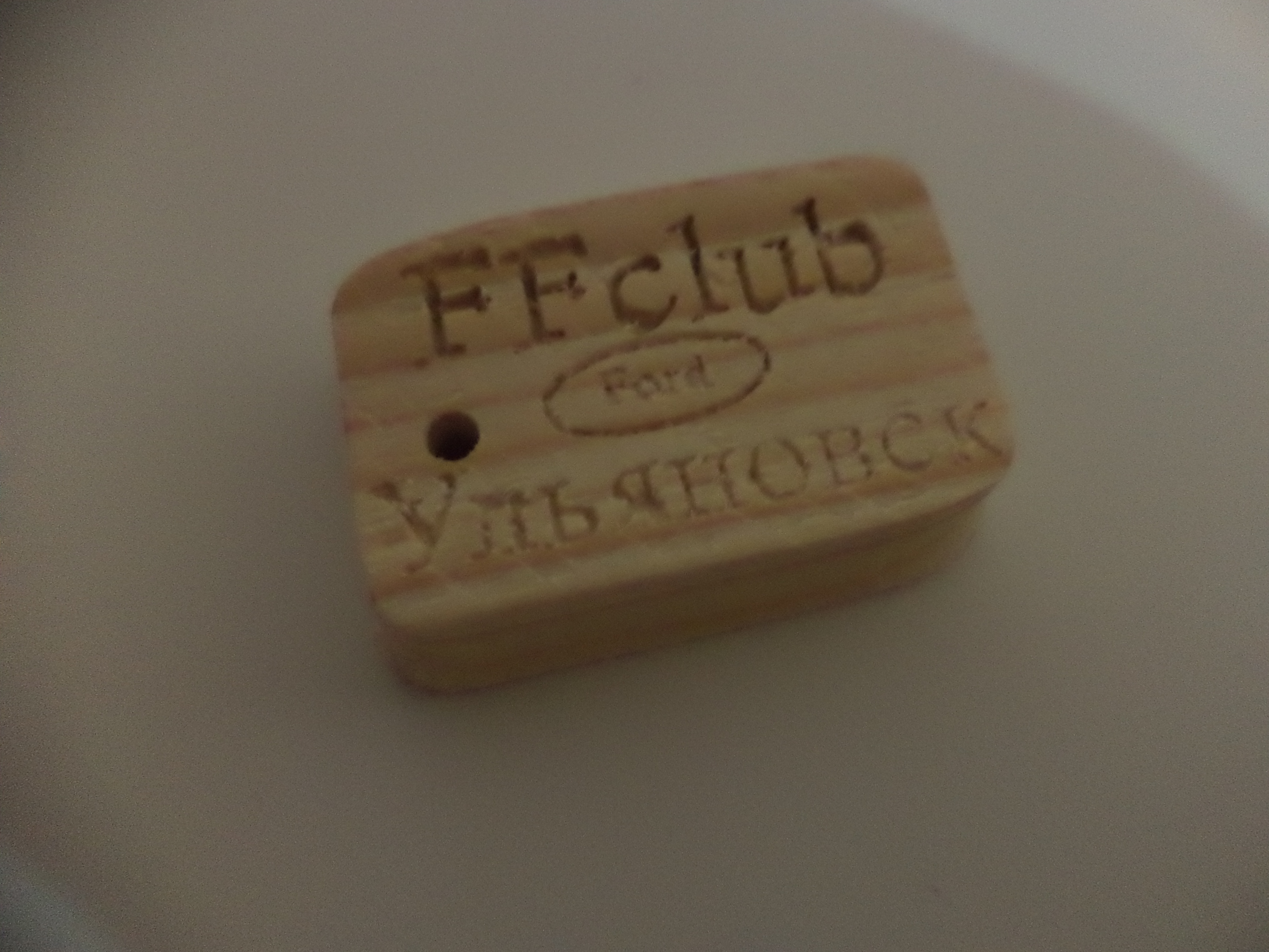

Изучаем арткам потихоньку. Познаем каждый раз что-то новенькое.
Сегодня при гравировки слова начал гравировать задом на перед. Направил "Х" в другую сторону. Все стало нормально. :)
Ну и немного гравировки.
DSC00269.JPG (2719 просмотров) <a class='original' href='./download/file.php?id=40107&mode=view' target=_blank>Загрузить оригинал (5.2 МБ)</a>
Обновил первый пост :)
