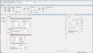

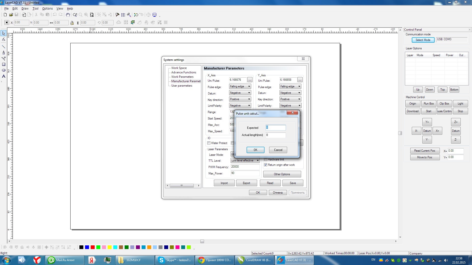

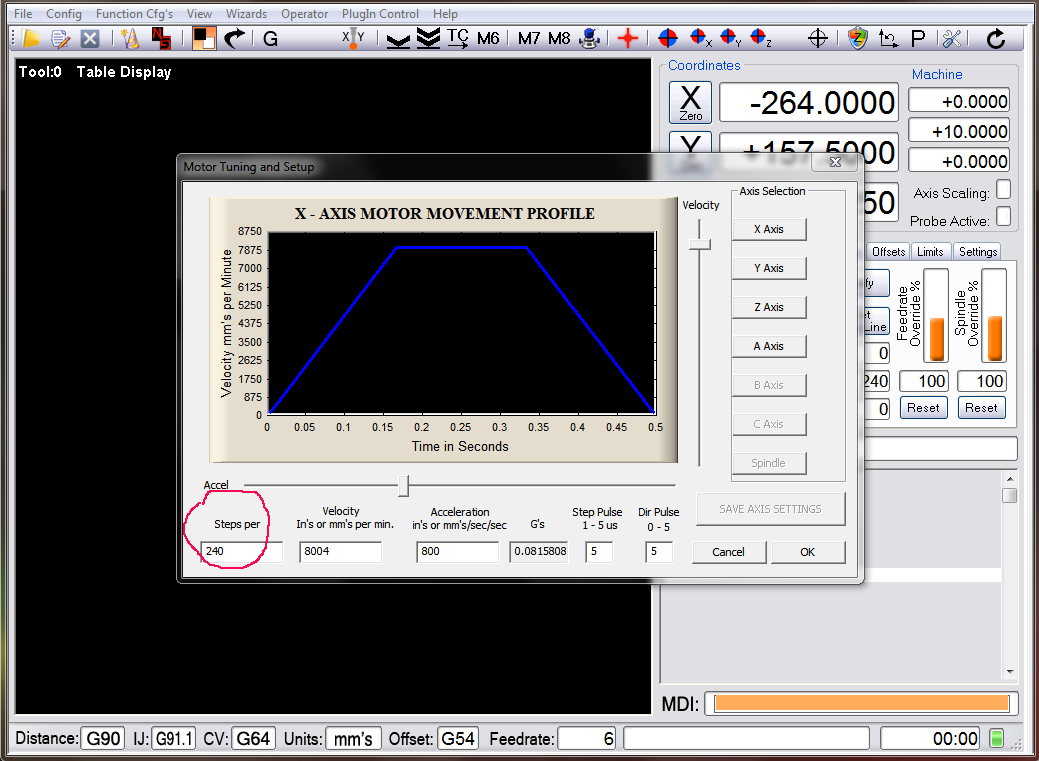

Подскажите пожалуйста как правильно настроить микрошаг на драйвере Leadshine DM442?
Сообщения: 2893
Re: Проект 100W СО2 Лазерный раскройщик/гравер 1500x1200
Dimager писал(а):Подскажите пожалуйста как правильно настроить микрошаг на драйвере Leadshine DM442?
Так на коЁбочке написано. Выбираем, считаем, прописываем импульсы или steps per, пробуем, выбираем, прописываем, пробуем, меняем.
Dimager
Сообщения: 269
Зарегистрирован: 23 ноя 2014, 02:05
Репутация: 66
Сообщение Dimager »
shalek писал(а):Так на коЁбочке написано.
Это то я вижу.
shalek писал(а):Выбираем, считаем, прописываем импульсы или steps per, пробуем, выбираем, прописываем, пробуем, меняем.
Если не сложно можете более развернуто объяснить. заранее спасибо
Сообщения: 2893
Dimager писал(а):Если не сложно можете более развернуто объяснить. заранее спасибо
Так раньше выкладывал табличку. Делал под себя.
Настройка импульсов.png (4347 просмотров) <a class='original' href='./download/file.php?id=43695&mode=view' target=_blank>Загрузить оригинал (14.79 КБ)</a>
Screenshot - 22.02.2015 , 20_08_22.png (4347 просмотров) <a class='original' href='./download/file.php?id=43696&mode=view' target=_blank>Загрузить оригинал (119.15 КБ)</a>
Screenshot - 22.02.2015 , 20_09_09.png (4347 просмотров) <a class='original' href='./download/file.php?id=43697&mode=view' target=_blank>Загрузить оригинал (65.93 КБ)</a>

в китайских лазерных контроллерах настройка перемещения задается в количестве тысячных (микрон)долей миллиметра/импульс........т е на сколько микрон перемещается ось за один импульс контроллера...... В МАЧе наоборот- количество импульсов на один мм перемещения.......

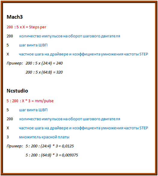

dima7411
Сообщения: 1036
Репутация: 337
Откуда: Копейск
Сообщение dima7411 »
Пример.jpg (4320 просмотров) <a class='original' href='./download/file.php?id=43702&mode=view' target=_blank>Загрузить оригинал (332.65 КБ)</a>
Наверняка есть что-то типа этого...
Мне помогает. Хотя, чей-то у мене цифры разные по осям, а редукция одинаковая, видать сильно точно мерял... )
200 имп/на оборот только для двигателей с шагом 1,8. Пробовал считать свою редукцию - на валу на движке 21 зуб, на следующем 61, далее 20, потом микрошаг на драйвере, потом бросил. Померил фактическое, забил "сильно" желаемое, что получилось - видно выше. Просьба не бить. Для CO2 лазера (для резки) этого хватает с избытком... Но, для понимания, лучше попробовать посчитать все-таки. Потом пригодится... (все испытано на себе).

Правильно ли я мыслю? :think:
Имеем шаговики 200 шагов на оборот, от шаговика(редуктор- шкив Z-20/Z-60) на выходе шкив Z-20, ремень M3.
За один оборот шкива, приводящего в движение ремень, имеем перемещение 60мм
За один оборот двигателя(200 импульсов), учитывая редукцию, имеем 60/3=20мм
Какой мне микрошаг надо выбрать на драйвере? в чем принцип его подбора?
