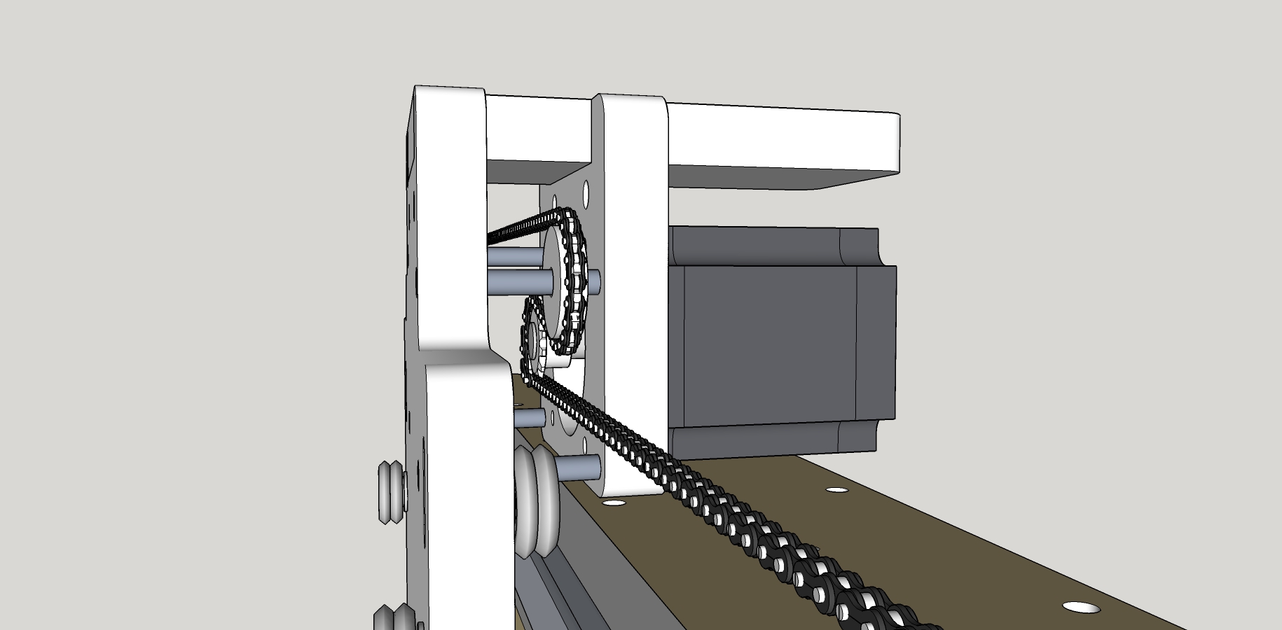

megagad писал(а):а для Y на оси Z висит двигатель
По-моему все-таки на оси Y висит ось Z, на которой и Z двигатель.
megagad писал(а):как собираетесь разгружать ось двигателя Y?
Снимок привода приложил
Привод оси Y (2628 просмотров) <a class='original' href='./download/file.php?id=31124&mode=view' target=_blank>Загрузить оригинал (188.49 КБ)</a>
Привод оси Y

AVK74 писал(а):А не лучше всеже вместо цепей поставить рейки зубчатые? Стоят они совсем недорого
Рейки подразумевают два двигателя по сторонам + блоки крепления немного сложнее + сами рейки дороже. Недорого+недорого+недорого=дорого. В поставленный изначально бюджет не вложится никак. Термин слова бюджет я уже разъяснил вроде. Согласился на рельсы для оси Х, потому что убедили.

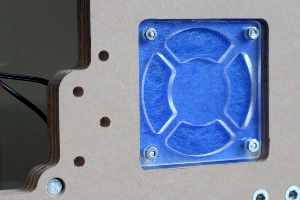

Двигатель в закрытой деревянной коробке будет сильно греться, что не есть хорошо. На железных станках много тепла уходит в станину, с деревом такое не пройдет.

Blackhead писал(а):Рейки подразумевают два двигателя по сторонам
никак нет. что мешает сделать точно такой же принцип с длинным валом? дискретность перемещения посчитай для начала, ато сама идея и возможнотсь применения цепной или реечной передачи без редуктора может быть пшиком

Nick писал(а):деревянной коробке будет сильно греться, что не есть хорошо
Предусмотрены отверстия с компьютерным кулером внутри.

Re: Фанерный Чемпион
Blackhead писал(а):Предусмотрены отверстия с компьютерным кулером внутри.
При такой пылище его на долго не хватит...

Blackhead писал(а):Как- то визуально не представляю
длинный вал с шестерней на конце. за счет того что вал длинный можно шестерню в месте контакта с рейкой подпружинить. точнее не можно, а нужно

aegis писал(а):дискретность перемещения посчитай для начала
Еще один вопрос возник по мере изучения. michael-yurov писал, что частотные характеристики драйверов и плат расширения ограничены, но я не могу найти ничего такого. Тест компа говорит, что комп тянет 100кГц. Поставлю на 60 что ли? По механике звездочка дает 88,9мм на оборот. У меня есть видео по настройке драйвера с того сайта, согласно их расчетам у меня 35,9955 импульсов/мм при 1/16 микрошаге драйвера. Но там 200 шагов двигателя делят на 1/16 микрошаг = 3200 импульсов/оборот. А на моем драйвере микрошаги от 400 до 51200 и такая математика нелогична. Я что-то запутался. Ссылку не подскажете, где разжевано? И как скорость здесь учитывать? http://shagovik.ru/datasheets/DQ860MA_ru.pdf

Blackhead писал(а):А на моем драйвере микрошаги от 400 до 51200
Это указано количество микрошагов на оборот для двигателя, у которого 200 полных шагов. Соответственно, деление шага будет от 1/2 до 1/256

Blackhead писал(а):По механике звездочка дает 88,9мм на оборот
88,9/200=0,4445. микрошаг сделаешь скажем 16, тогда получится почти 3 сотки... вроде как и немного, но реально так движок шагать не сможет. устойчивые положения в целых шагах и относительно устойчивое в полушагах. все остальное дробление от лукавого - реальной дискретности перемещения в 3 сотки не получишь. именно поэтому ставят редукторы на цепные и реечные передачи примерно 1/3-1/5 или около того. в общем информацию к размышлению я подкинул
