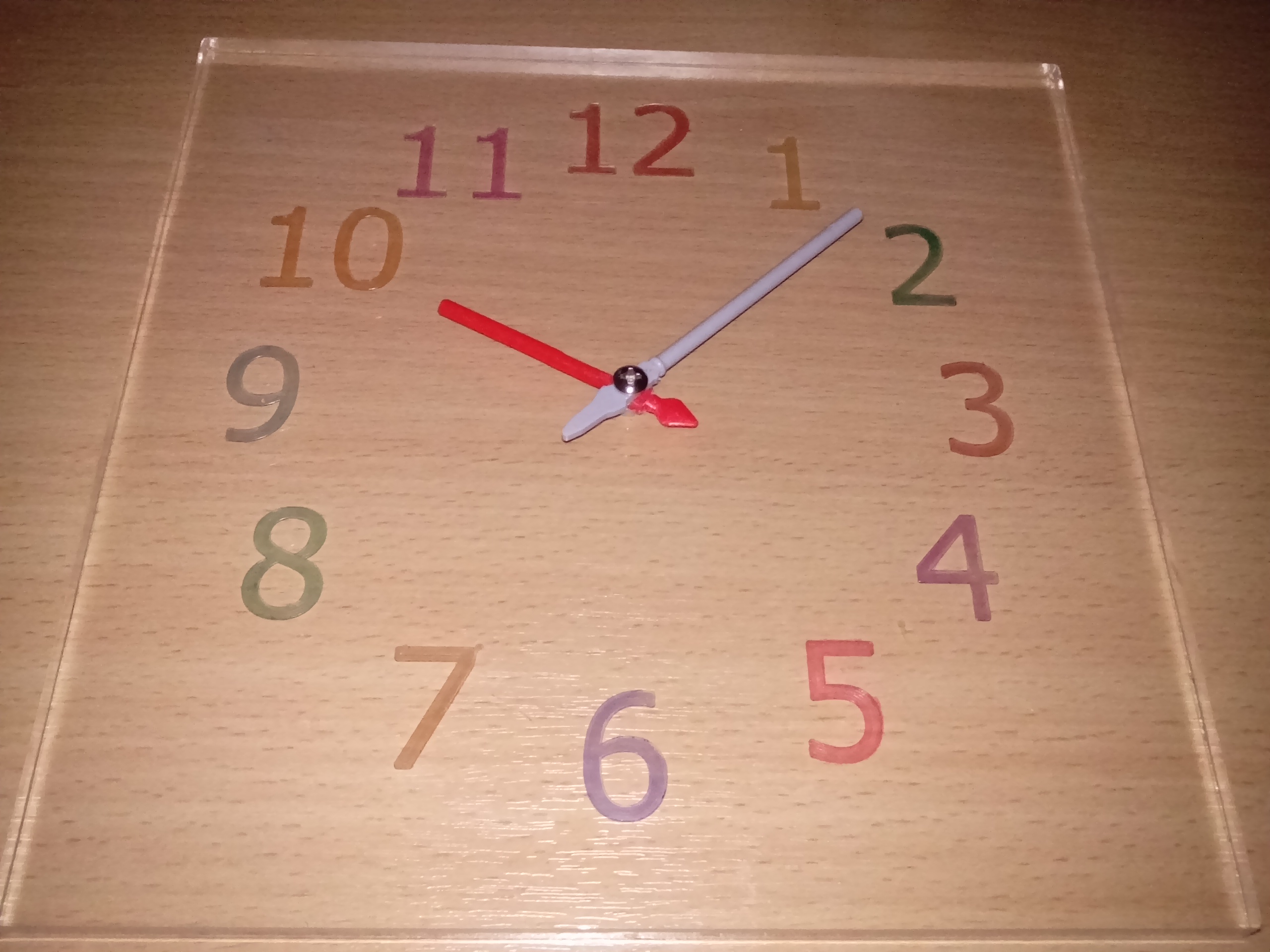

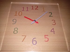

Сообщение systemvel »
Акрил
DSC_0041[1].JPG (4526 просмотров) <a class='original' href='./download/file.php?id=51879&mode=view' target=_blank>Загрузить оригинал (769.32 КБ)</a>

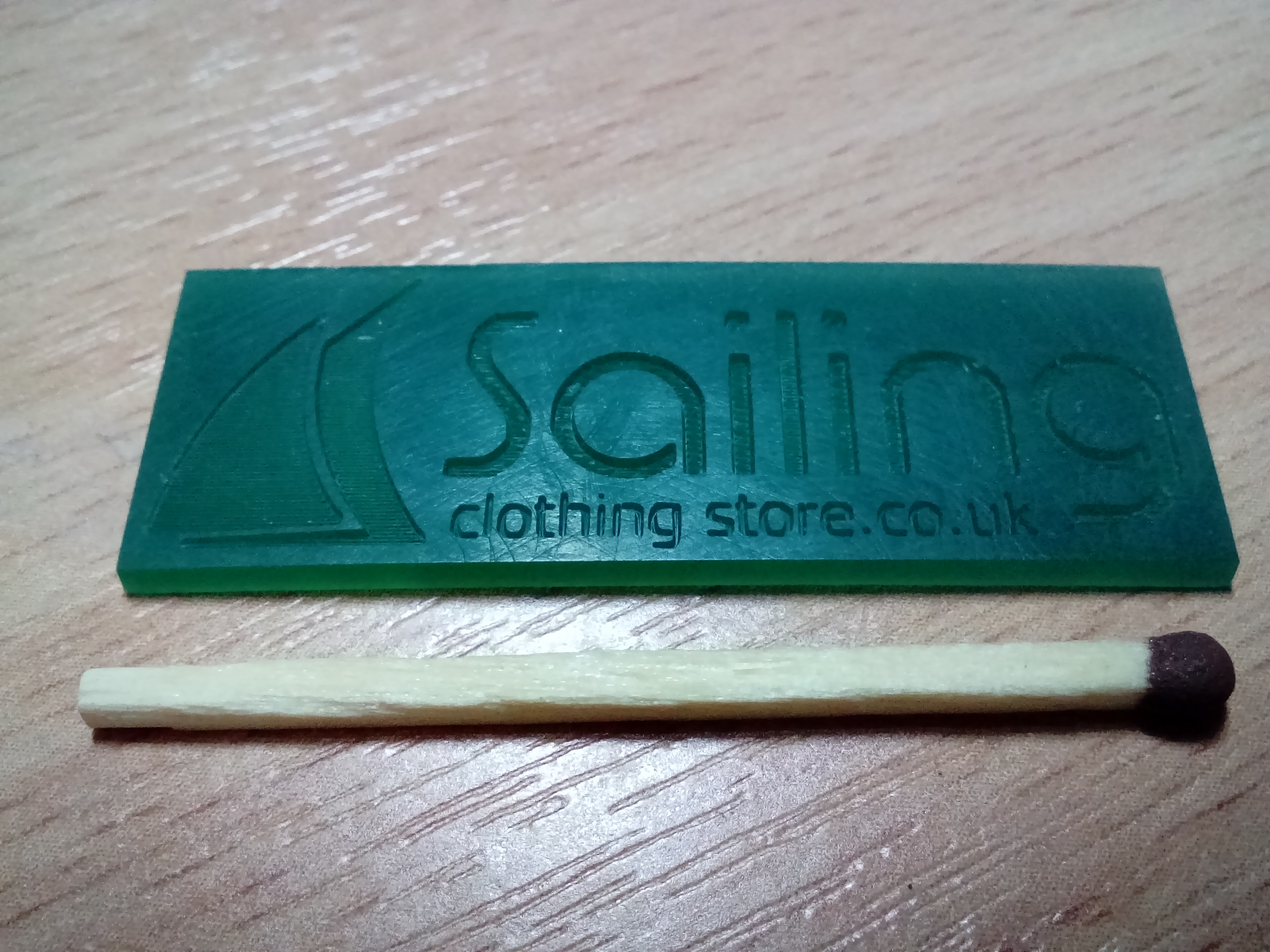

Re: Модернизация 676 станка
Воск
DSC_0159[1].JPG (4450 просмотров) <a class='original' href='./download/file.php?id=51905&mode=view' target=_blank>Загрузить оригинал (1.45 МБ)</a>
DSC_0165[1].JPG (4450 просмотров) <a class='original' href='./download/file.php?id=51906&mode=view' target=_blank>Загрузить оригинал (1.2 МБ)</a>

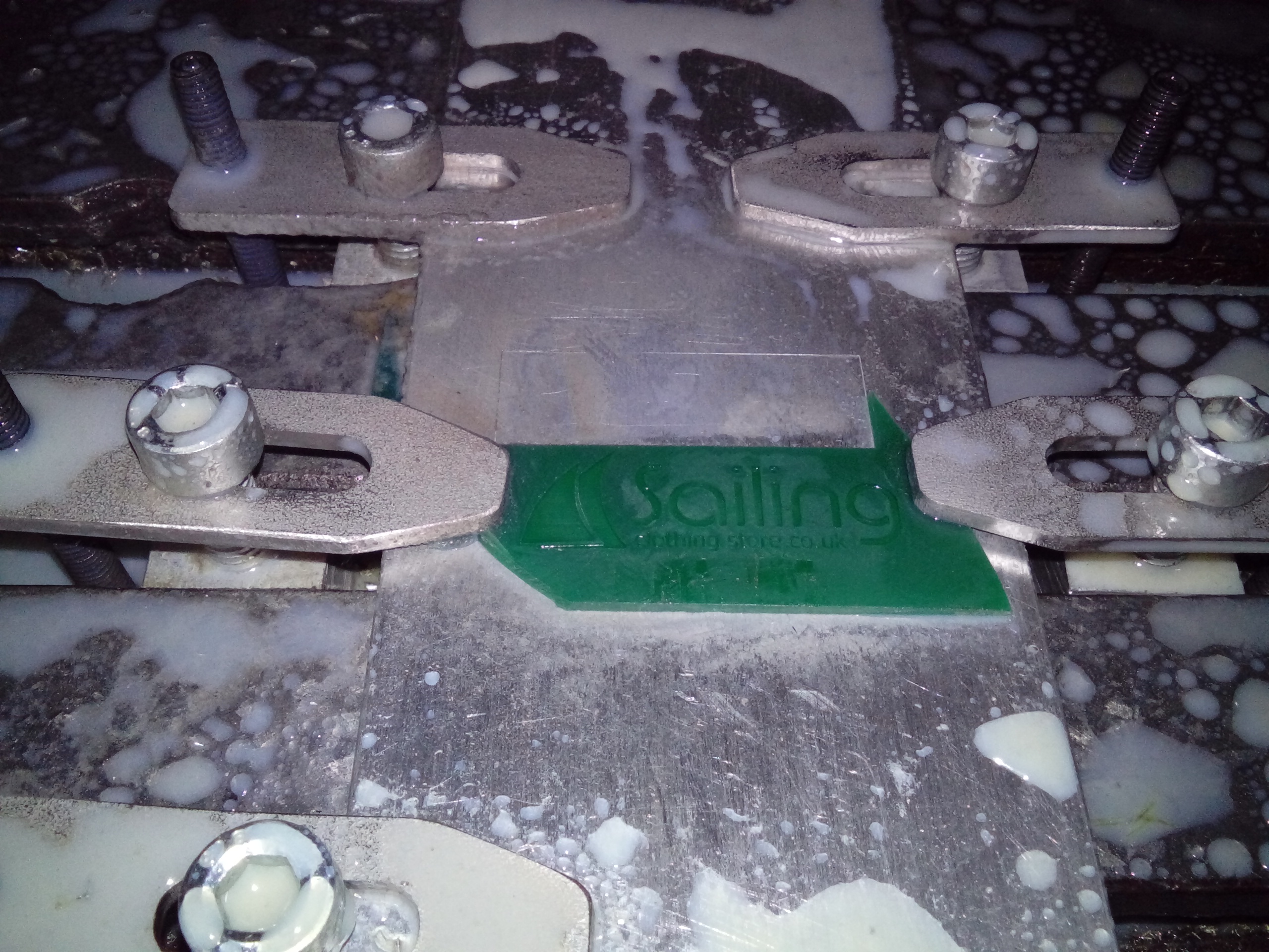

Фрезеровка нерж.
https://youtu.be/LfD5UPpIKl0

добрый день а на ролике фреза как-то играет...это из-за чего так
robot-home2000
Сообщения: 154
Зарегистрирован: 04 июн 2014, 09:44
Репутация: 8
Сообщение robot-home2000 »
наверно скорость подачи немного большая...хотя неплохо режет нержавейку.
systemvel
Сообщения: 105
Зарегистрирован: 28 янв 2014, 20:21
Репутация: 90
robot-home2000 писал(а):добрый день а на ролике фреза как-то играет...это из-за чего так
Это стабилизация такая на камере с рук снимал.
systemvel
Сообщения: 105
Репутация: 90
Как производитель рекомендовал так и поставил.
systemvel писал(а):Фрезеровка нерж.
интересней было бы режимы озвучить ;)
systemvel
Сообщения: 105
Репутация: 90
aftaev писал(а):интересней было бы режимы озвучить
S-7000
F-700 mm/min
t-0.2мм.
