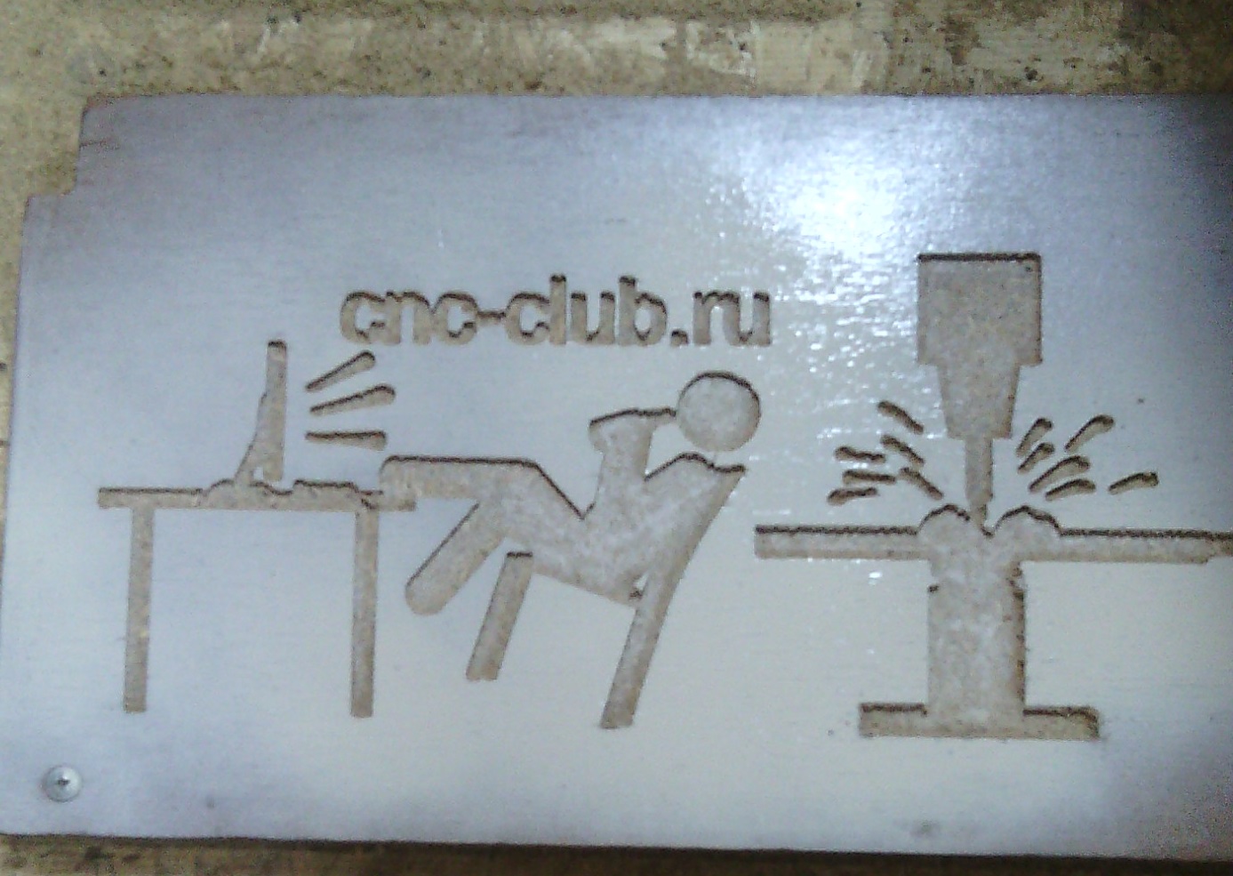

День добрый! Это лого форума на моем резаке.
logo1.jpg (7472 просмотра) <a class='original' href='./download/file.php?id=27849&mode=view' target=_blank>Загрузить оригинал (89.59 КБ)</a>

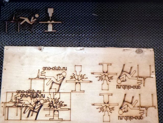

однако вырезанное я достать не смог. Посмотрел на просвет:
logo2.jpg (7472 просмотра) <a class='original' href='./download/file.php?id=27850&mode=view' target=_blank>Загрузить оригинал (75.14 КБ)</a>
все контуры "простреляны" точками. Это что шаг большой? (хотя 200 шагов двигатель, шкивы 1/3, да еще деление шага стоит). Подскажите что может быть причиной такой резки? :)
Re: Заявки на полноправное членство cnc-club.ru
Vladimir 2011 писал(а):се контуры "простреляны" точками. Это что шаг большой?
Не, это скорость реза большая - не успевает прорезать до конца.

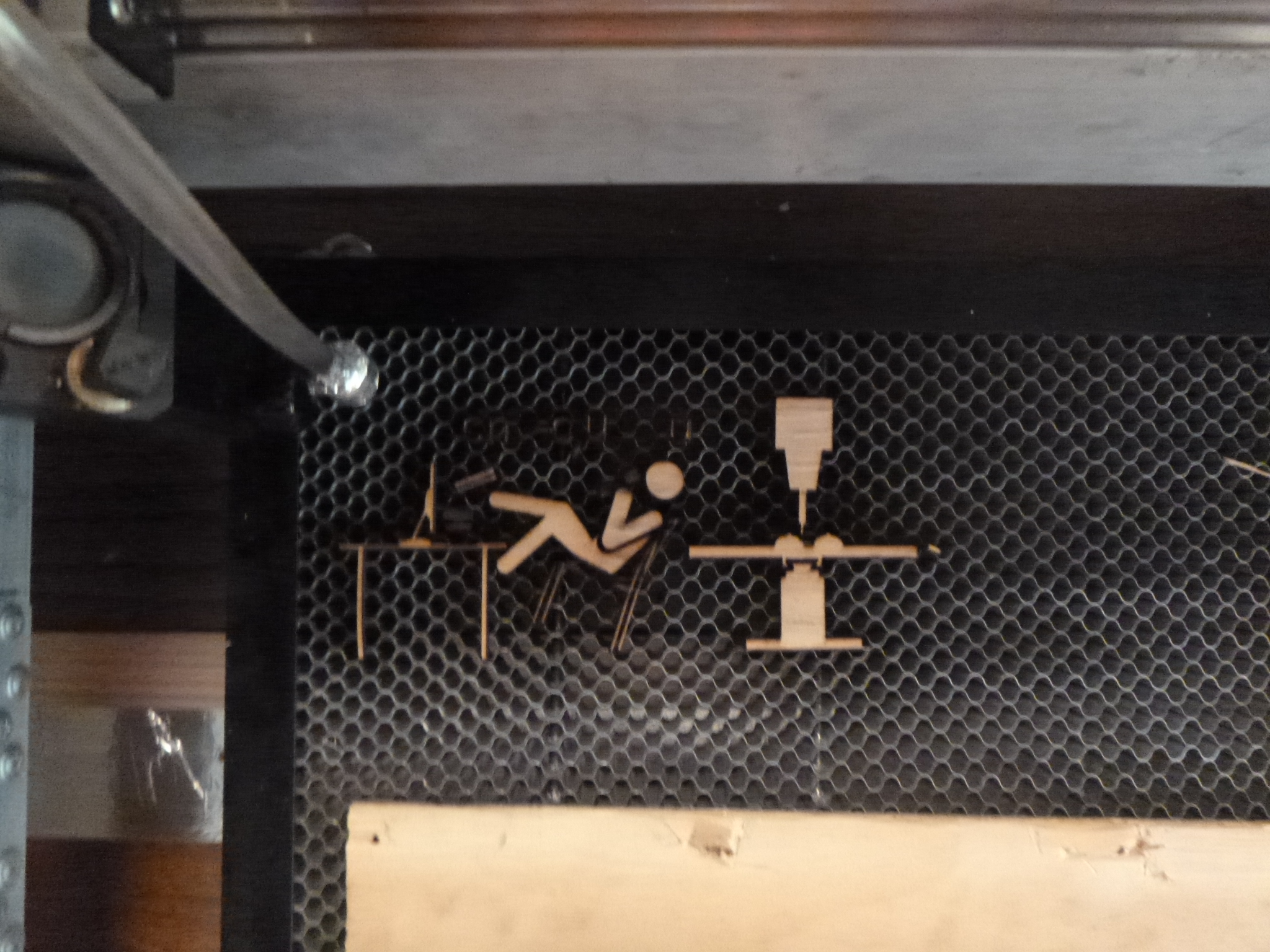

Nick писал(а):Не, это скорость реза большая - не успевает прорезать до конца.
Да, действительно, сбавил скорость и все получилось!
logo3.jpg (7439 просмотров) <a class='original' href='./download/file.php?id=27904&mode=view' target=_blank>Загрузить оригинал (85.48 КБ)</a>
P1030172.JPG (7439 просмотров) <a class='original' href='./download/file.php?id=27905&mode=view' target=_blank>Загрузить оригинал (2.15 МБ)</a>

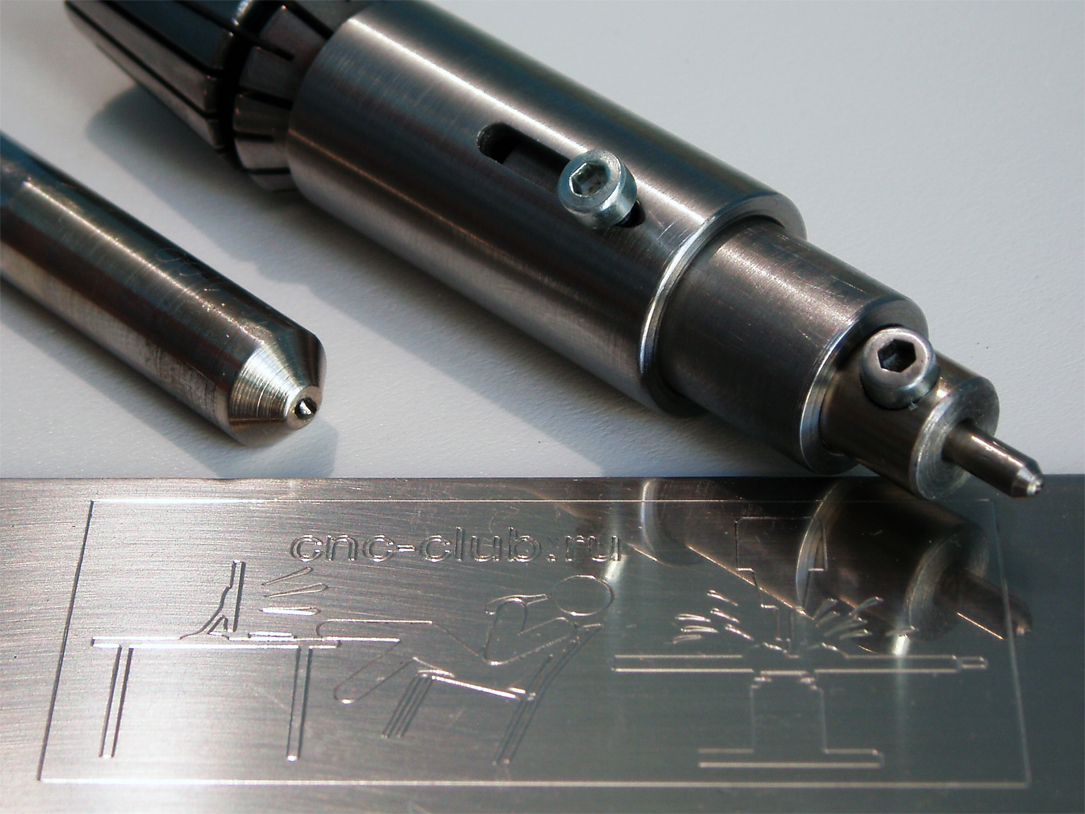

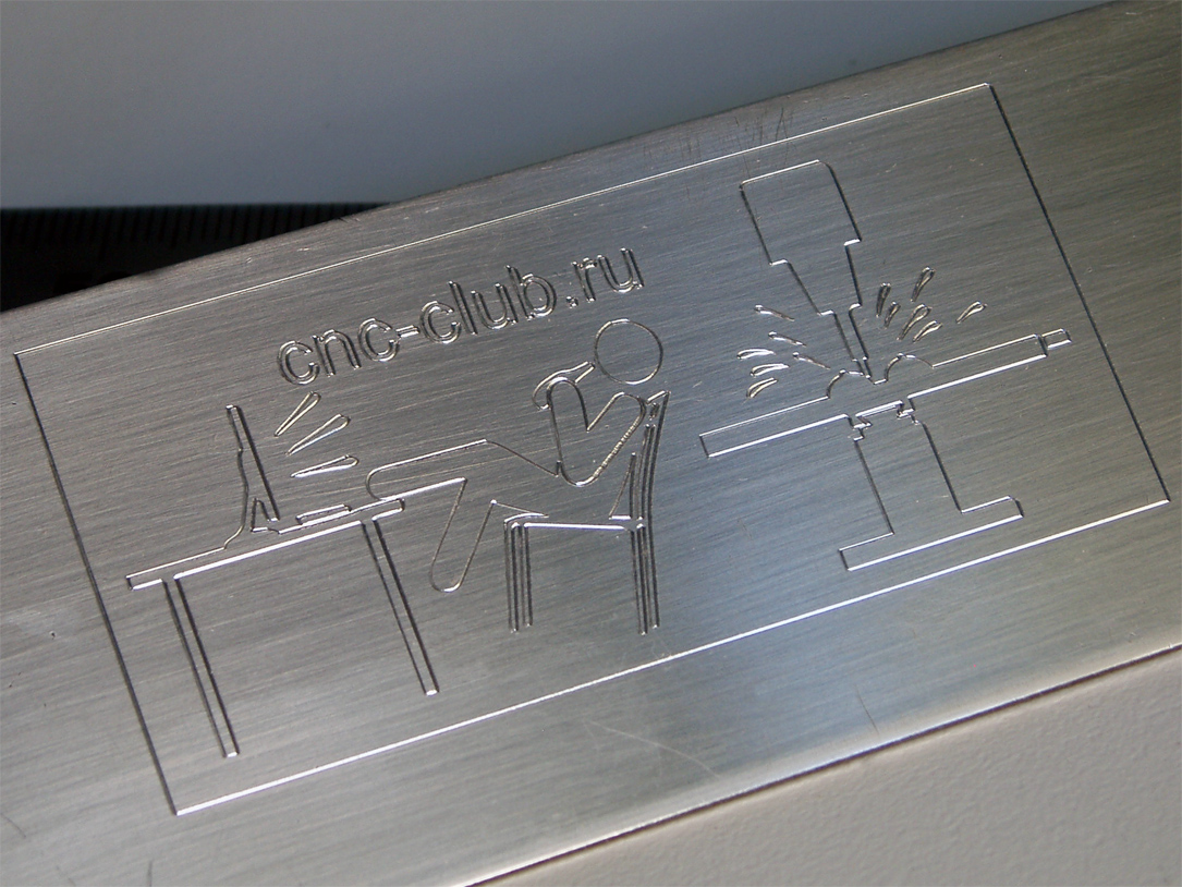

Наконец руки дошли сделать клубный логотип
P1013243.JPG (7280 просмотров) <a class='original' href='./download/file.php?id=30289&mode=view' target=_blank>Загрузить оригинал (468.59 КБ)</a>
Делал приспособой с подпружиненной алмазной пикой (без вращения шпинделя) на своём фрезере.
Вот сама приспособа
P1013240.JPG (7280 просмотров) <a class='original' href='./download/file.php?id=30290&mode=view' target=_blank>Загрузить оригинал (674.64 КБ)</a>

Классно! А заусенцы были?

Заусенцев обычно не бывает, после гравировки на твёрдых материалах сверху "валяется" металлическая пыль. Могут быть заусенцы на мягких металлах, это нужно регулировать силой прижатия алмаза.
Получается алмаз "вырезает" слой металла, глубина не большая, но смотрится очень красиво. Так как гравировка выглядит в живую сфоткать никак не получается...

Остался вопрос, где такой инструмент можно приобрести! :)
Или хотябы какой там алмаз и какие пружины стоят?

В моём случае инструмент самодельный, хотя можно найти и в заводском исполнении например вот такой
http://www.ebay.com/itm/CNC-Diamond-dra ... 3a90d1bc11
Алмазную пику можно отдельно на Ebay приобрести.
Или вот здесь, на дорогом сайте http://www.topincity.com.ua/drill.html, на этой странице ищите пункт алмаз без вращения, сами насадки на этом сайте перестали продавать, да и не было их в наличии когда хотел купить.

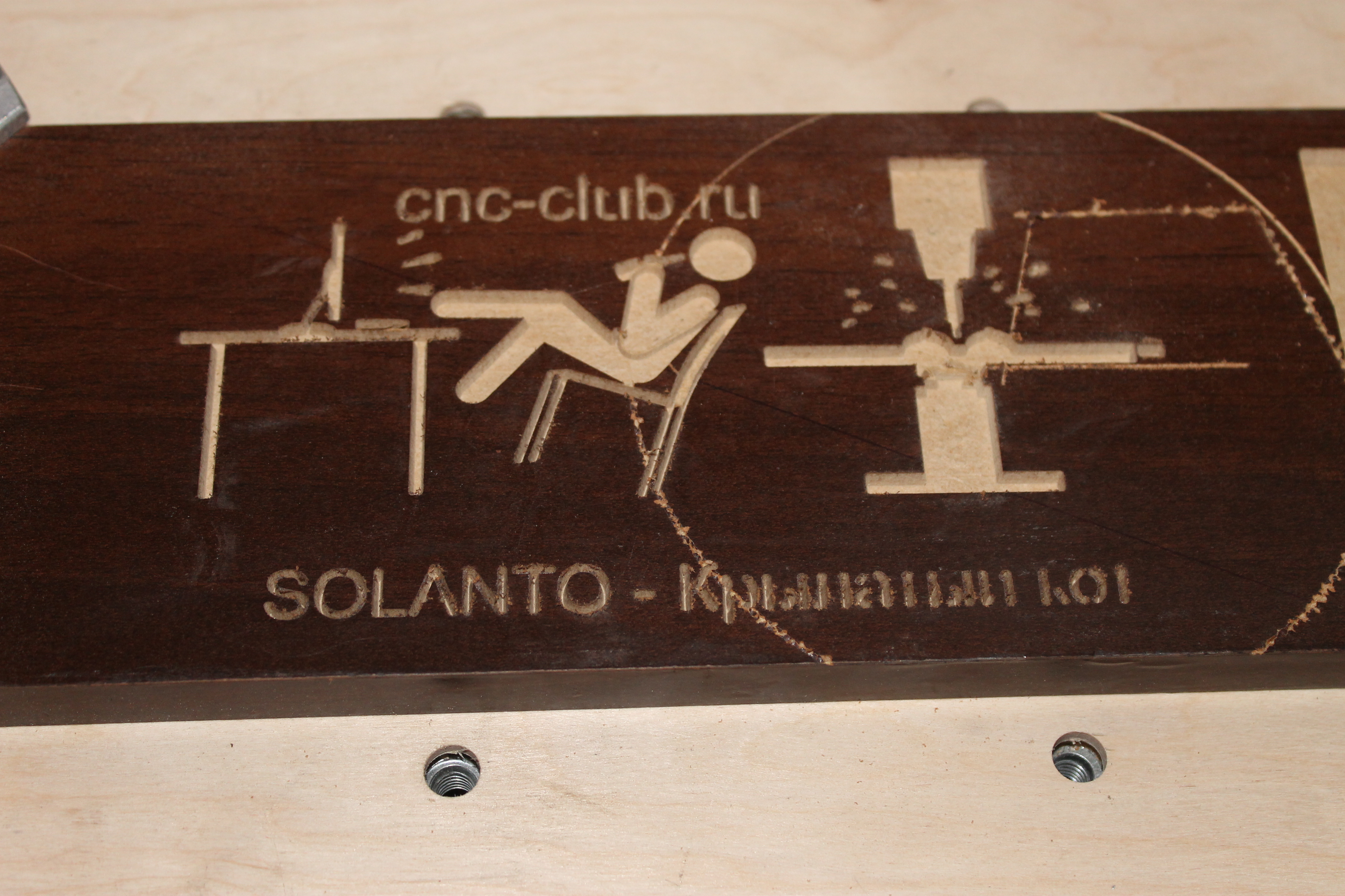

Принимайте и меня к себе в клуб. Вот что я наваял:
Общий план (6923 просмотра) <a class='original' href='./download/file.php?id=32607&mode=view' target=_blank>Загрузить оригинал (4 МБ)</a>
Общий план
Надпись (6923 просмотра) <a class='original' href='./download/file.php?id=32606&mode=view' target=_blank>Загрузить оригинал (3.61 МБ)</a>
Надпись
Ну не было больше не чего, на чём попробовать :hehehe:
