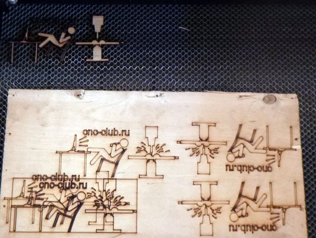

День добрый! Это лого форума на моем резаке.
logo1.jpg (7466 просмотров) <a class='original' href='./download/file.php?id=27849&mode=view' target=_blank>Загрузить оригинал (89.59 КБ)</a>
однако вырезанное я достать не смог. Посмотрел на просвет:
logo2.jpg (7466 просмотров) <a class='original' href='./download/file.php?id=27850&mode=view' target=_blank>Загрузить оригинал (75.14 КБ)</a>
все контуры "простреляны" точками. Это что шаг большой? (хотя 200 шагов двигатель, шкивы 1/3, да еще деление шага стоит). Подскажите что может быть причиной такой резки? :)
Re: Заявки на полноправное членство cnc-club.ru
Vladimir 2011 писал(а):се контуры "простреляны" точками. Это что шаг большой?
Не, это скорость реза большая - не успевает прорезать до конца.

Nick писал(а):Не, это скорость реза большая - не успевает прорезать до конца.
Да, действительно, сбавил скорость и все получилось!
logo3.jpg (7433 просмотра) <a class='original' href='./download/file.php?id=27904&mode=view' target=_blank>Загрузить оригинал (85.48 КБ)</a>
