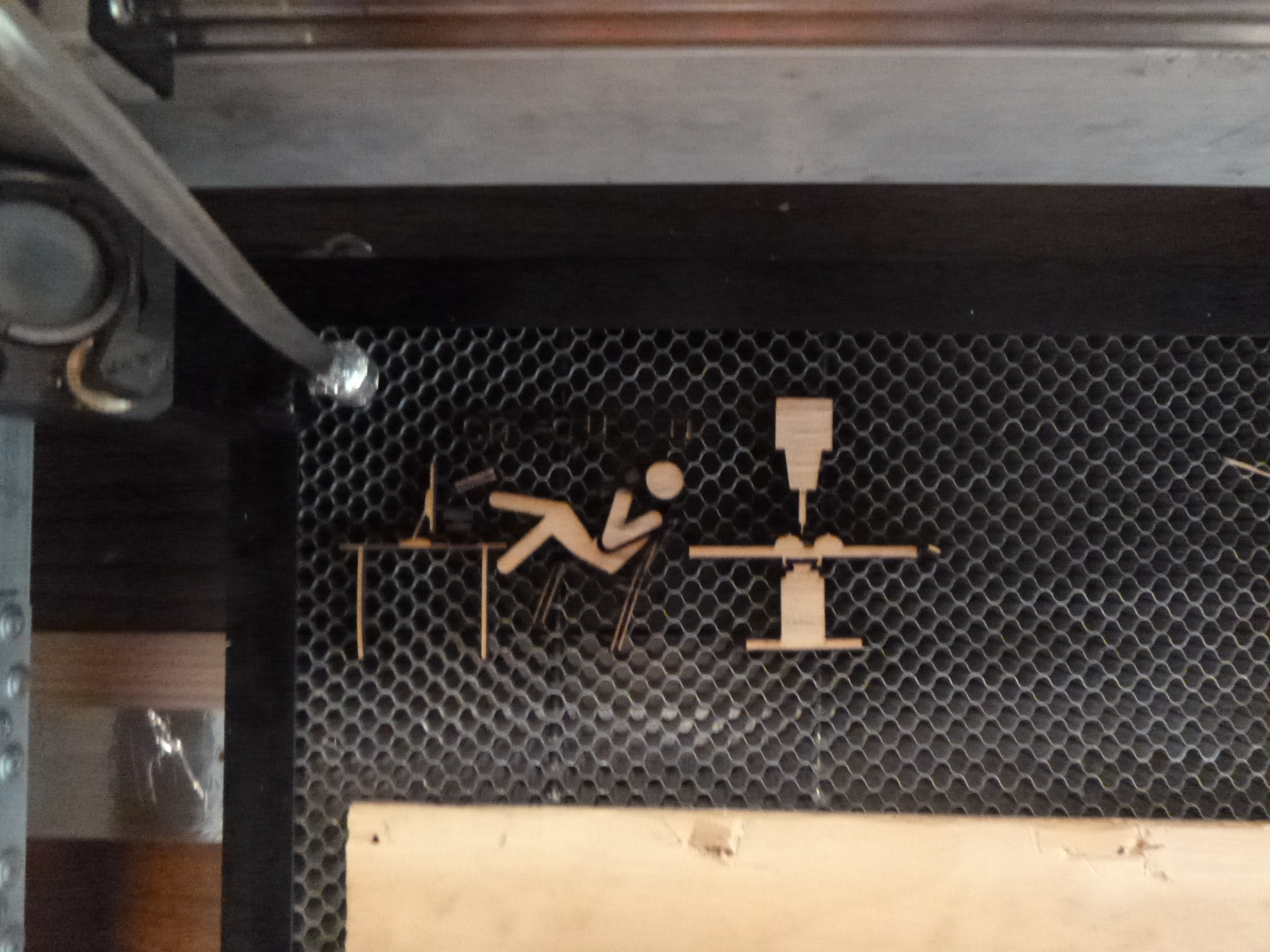

День добрый! Это лого форума на моем резаке.
logo1.jpg (7459 просмотров) <a class='original' href='./download/file.php?id=27849&mode=view' target=_blank>Загрузить оригинал (89.59 КБ)</a>
однако вырезанное я достать не смог. Посмотрел на просвет:
logo2.jpg (7459 просмотров) <a class='original' href='./download/file.php?id=27850&mode=view' target=_blank>Загрузить оригинал (75.14 КБ)</a>
все контуры "простреляны" точками. Это что шаг большой? (хотя 200 шагов двигатель, шкивы 1/3, да еще деление шага стоит). Подскажите что может быть причиной такой резки? :)

Не, это скорость реза большая - не успевает прорезать до конца.

Nick писал(а):Не, это скорость реза большая - не успевает прорезать до конца.
Да, действительно, сбавил скорость и все получилось!
logo3.jpg (7426 просмотров) <a class='original' href='./download/file.php?id=27904&mode=view' target=_blank>Загрузить оригинал (85.48 КБ)</a>
P1030172.JPG (7426 просмотров) <a class='original' href='./download/file.php?id=27905&mode=view' target=_blank>Загрузить оригинал (2.15 МБ)</a>
Могу ли я теперь гордо называться "почетным членом клуба"? :D

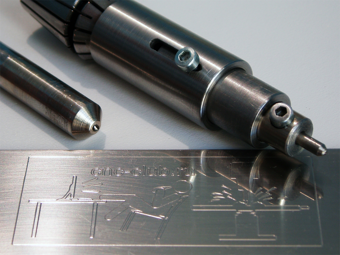

Можно к Вам? :P
Наконец руки дошли сделать клубный логотип
P1013243.JPG (7267 просмотров) <a class='original' href='./download/file.php?id=30289&mode=view' target=_blank>Загрузить оригинал (468.59 КБ)</a>
Делал приспособой с подпружиненной алмазной пикой (без вращения шпинделя) на своём фрезере.
Вот сама приспособа
P1013240.JPG (7267 просмотров) <a class='original' href='./download/file.php?id=30290&mode=view' target=_blank>Загрузить оригинал (674.64 КБ)</a>

Классно! А заусенцы были?

Заусенцев обычно не бывает, после гравировки на твёрдых материалах сверху "валяется" металлическая пыль. Могут быть заусенцы на мягких металлах, это нужно регулировать силой прижатия алмаза.
Получается алмаз "вырезает" слой металла, глубина не большая, но смотрится очень красиво. Так как гравировка выглядит в живую сфоткать никак не получается...
Re: Заявки на полноправное членство cnc-club.ru
Остался вопрос, где такой инструмент можно приобрести! :)
Или хотябы какой там алмаз и какие пружины стоят?

В моём случае инструмент самодельный, хотя можно найти и в заводском исполнении например вот такой
http://www.ebay.com/itm/CNC-Diamond-dra ... 3a90d1bc11
Алмазную пику можно отдельно на Ebay приобрести.
Или вот здесь, на дорогом сайте http://www.topincity.com.ua/drill.html, на этой странице ищите пункт алмаз без вращения, сами насадки на этом сайте перестали продавать, да и не было их в наличии когда хотел купить.

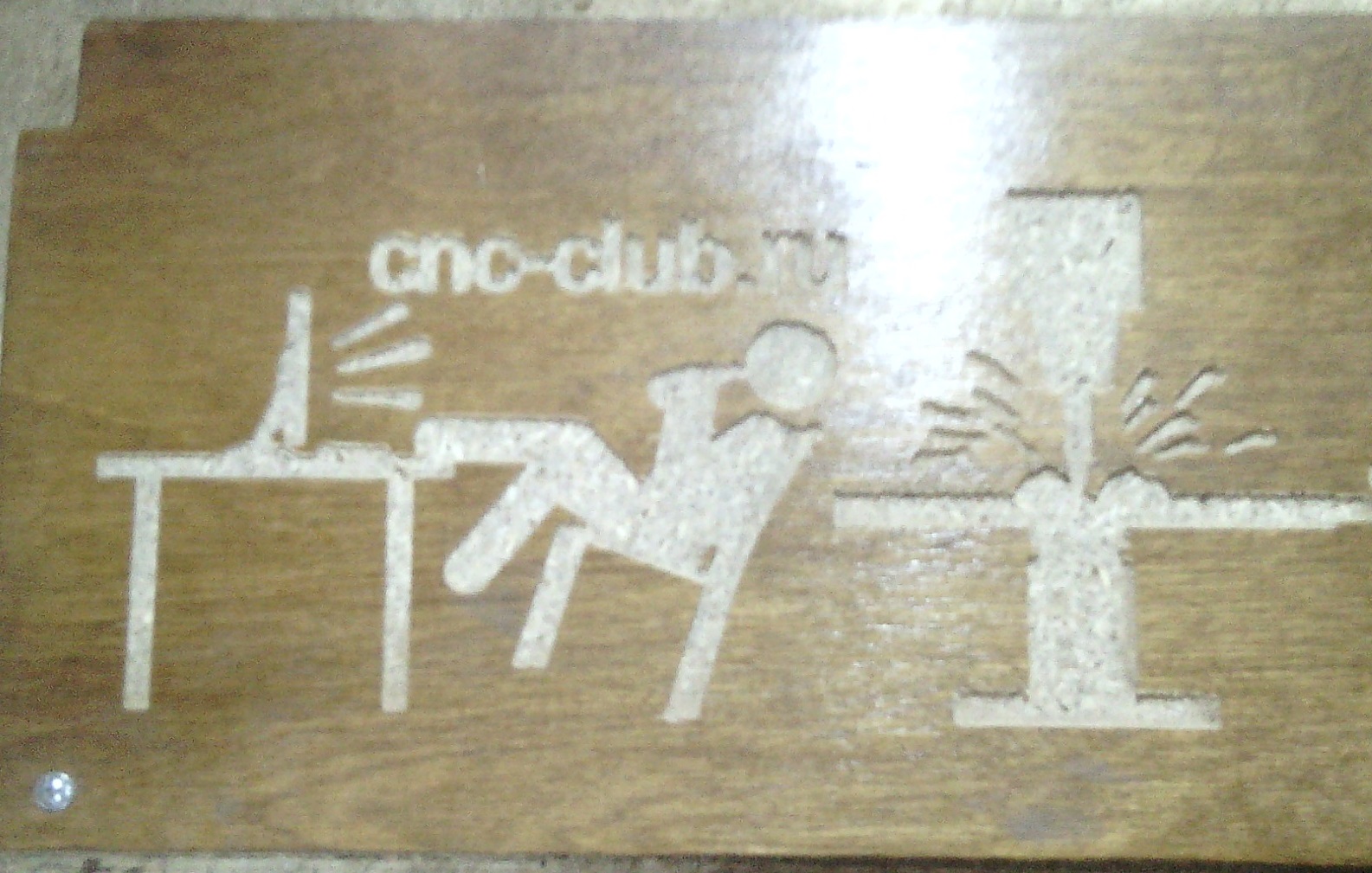

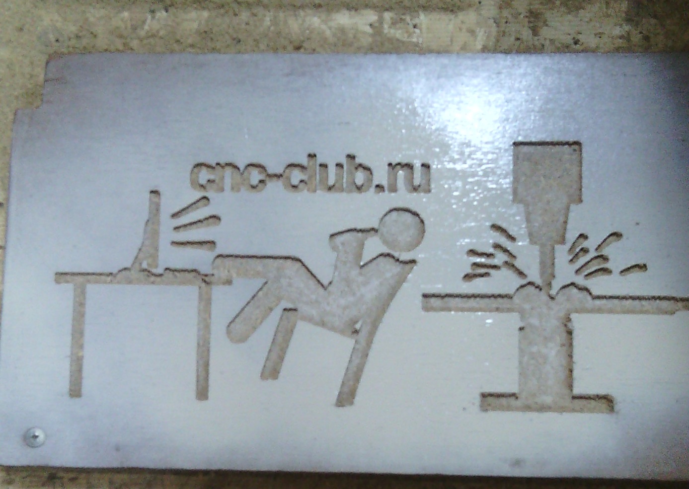

Сначала не в ту тему запостил, теперь исправляюсь:
Материал ДСП, Фреза кукуруза 2.5 мм, скорость около 4 м/мин.
Только-только стружку сдул. (7153 просмотра) <a class='original' href='./download/file.php?id=30371&mode=view' target=_blank>Загрузить оригинал (431.74 КБ)</a>
Краской слегка пыльнул (7153 просмотра) <a class='original' href='./download/file.php?id=30372&mode=view' target=_blank>Загрузить оригинал (299.84 КБ)</a>

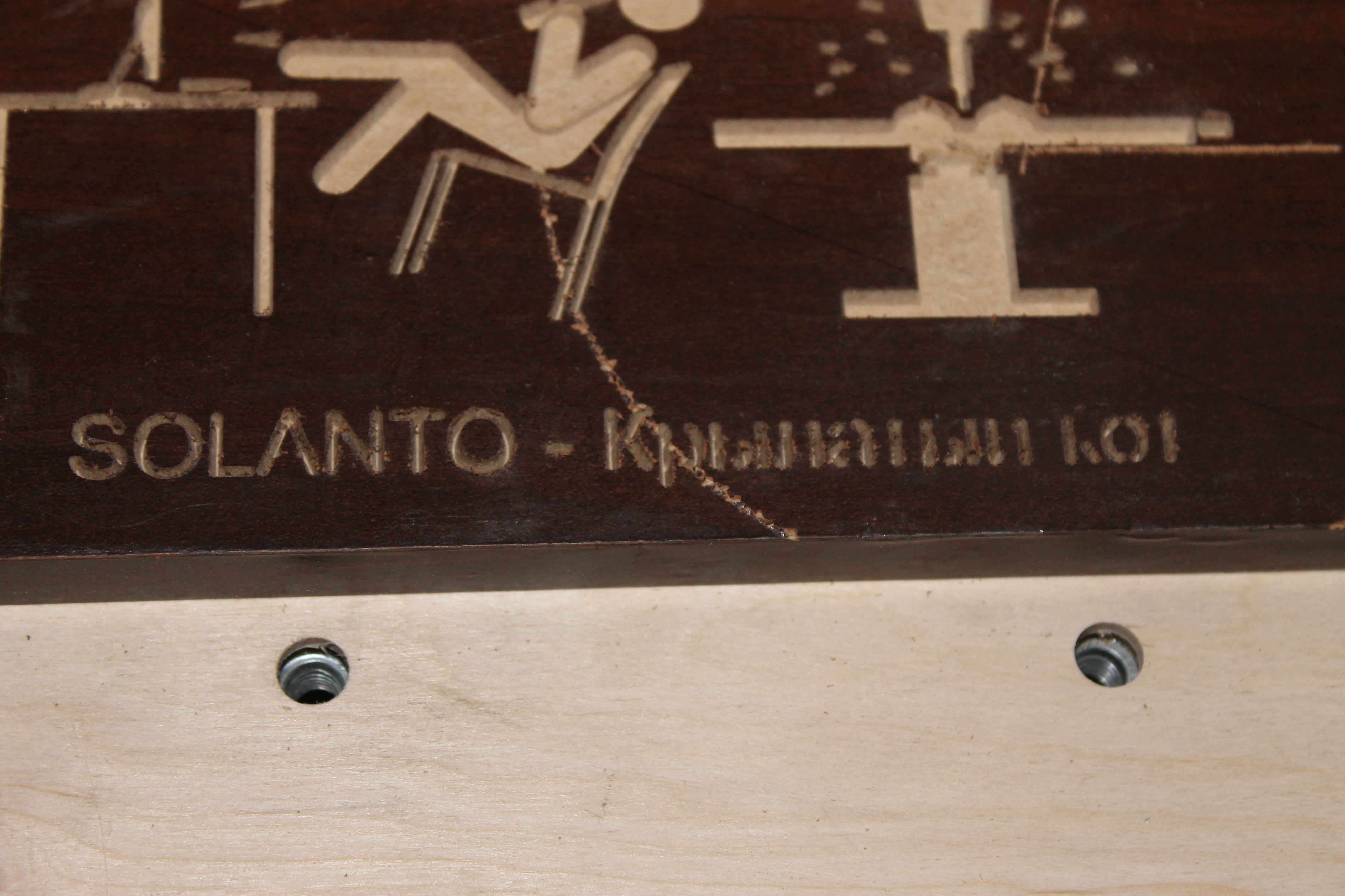

Принимайте и меня к себе в клуб. Вот что я наваял:
Общий план (6910 просмотров) <a class='original' href='./download/file.php?id=32607&mode=view' target=_blank>Загрузить оригинал (4 МБ)</a>
Общий план
Надпись (6910 просмотров) <a class='original' href='./download/file.php?id=32606&mode=view' target=_blank>Загрузить оригинал (3.61 МБ)</a>
Надпись
Ну не было больше не чего, на чём попробовать :hehehe:
