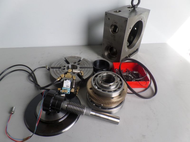

ну HD50-80 выдержит. Смотрю как раз в сторону такого. Еще интересно какие редукторы стоят в готовых столах больших станоков - там всетки червяк отрегулированный на отсутсвие люфта или волновой. судя по внешнему виду многих поворотных столов оч похоже что червяк(( может он жестче по итогу и надежнее?
нашел ответ сам на свой вопрос - в серьезных поворотных столах всетки используется червяк...
$_3.JPG (7978 просмотров) <a class='original' href='./download/file.php?id=61230&mode=view' target=_blank>Загрузить оригинал (45.88 КБ)</a>
Вот и хз что-же использовать для большого повротного стола в обрабатывающем центре. так ли хорош волновой редуктор если серьезные производители их не ставят?

ну это типичный поворотный стол - HAAS HRT, такие все используют именно для непрерывной обработки. если брать также крутые столы NIKKEN-LYNDEX то у них аналогичная компоновка, на некоторых, где параллельно несколько головок видно как вал с червяком идет вдоль по всем...

bash_hd писал(а): нашел ответ сам на свой вопрос - в серьезных поворотных столах всетки используется червяк...
Ага, и радиальные\радиальноупорные шариковые подшипники...
