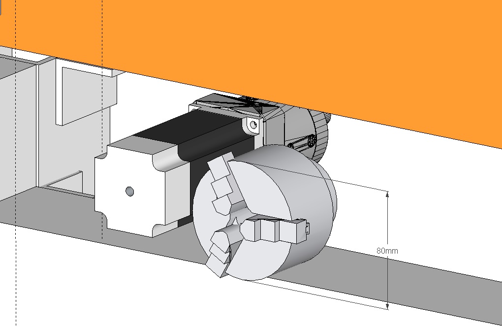

это где такие патроны ?? мнебы тоже парачку такихже!!Kulibin74 писал(а):беру завтра патроны 80, 125 мм по 400 и 600 руб.

Re: Проект станка 2.2kW 2000х1000х100мм 4axis
планируется серва ватт на 50-100 планетарный редуктор 1/12 ременная передача 1/3 фланец под патроны. параллельно оси X (короткая). зона обработки около метра.master_70 писал(а):какая и как будет распологатся 4 ось???????
Где можно взять готовый конфиг на 4 оси. (4я поворотная), с датчиками хоум.
