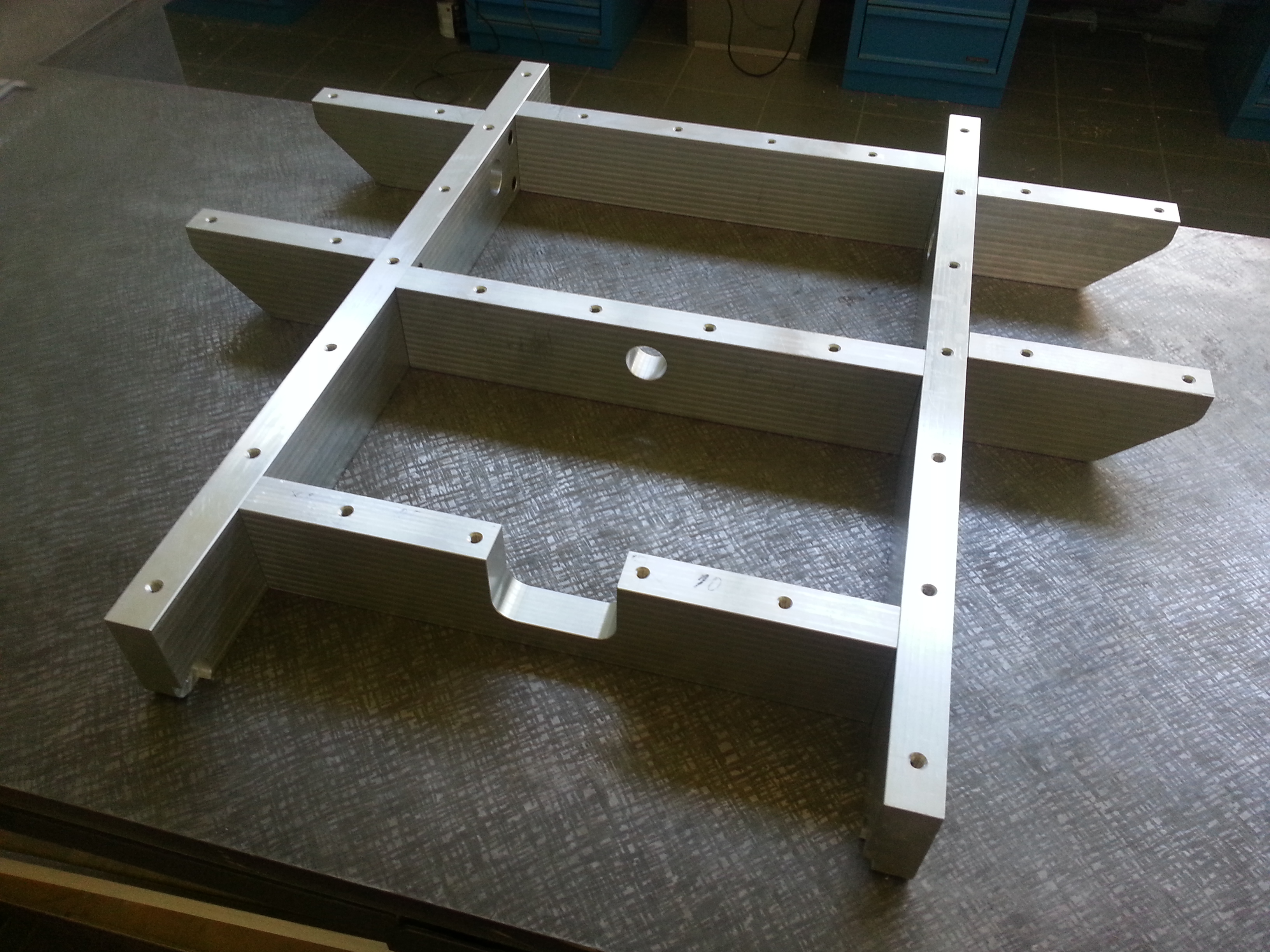

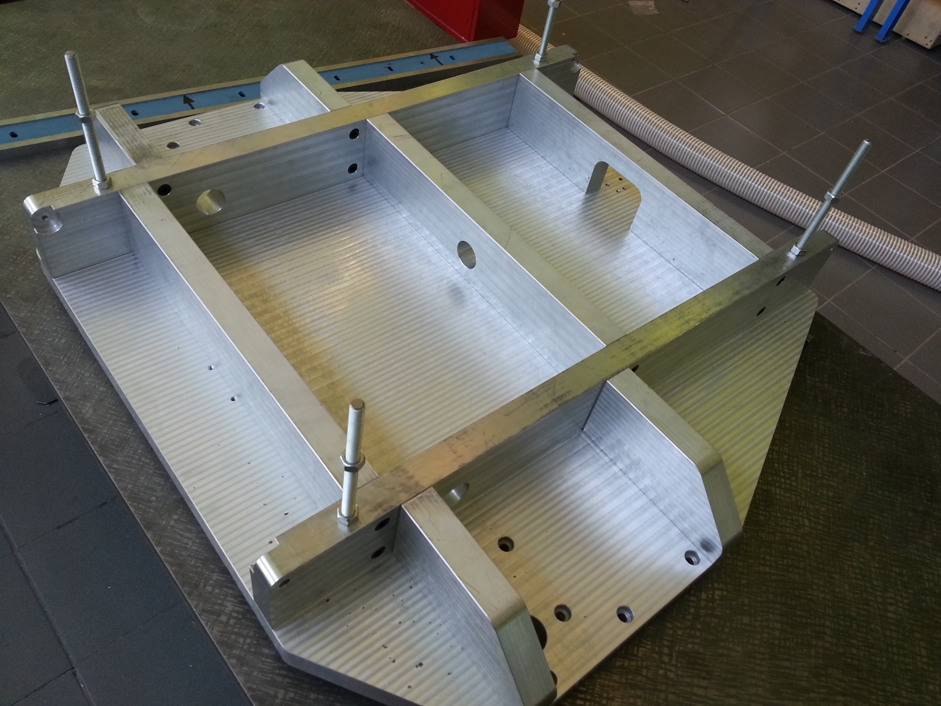

Зато если вдруг к ребру что прикрутить нужно будет - опорной поверхности нет. ))
Я бы бы в виде трапеции сделал. ))
Re: чпу фрезер 600х400 по металлу
всякие трубки обдува трубки пылесоса и фонарики будут прикручиватся к боковой поверхности ребра которая плоская и просторная
Есть ли смысл делать уши из железа или дюраль вполне справится ?
Тут больше решает высота ребра а не материал думаю из дюраля высотой 60-80мм будет норм
Из дюральки еще и полегче выйдет
Еще малость подумаю :)

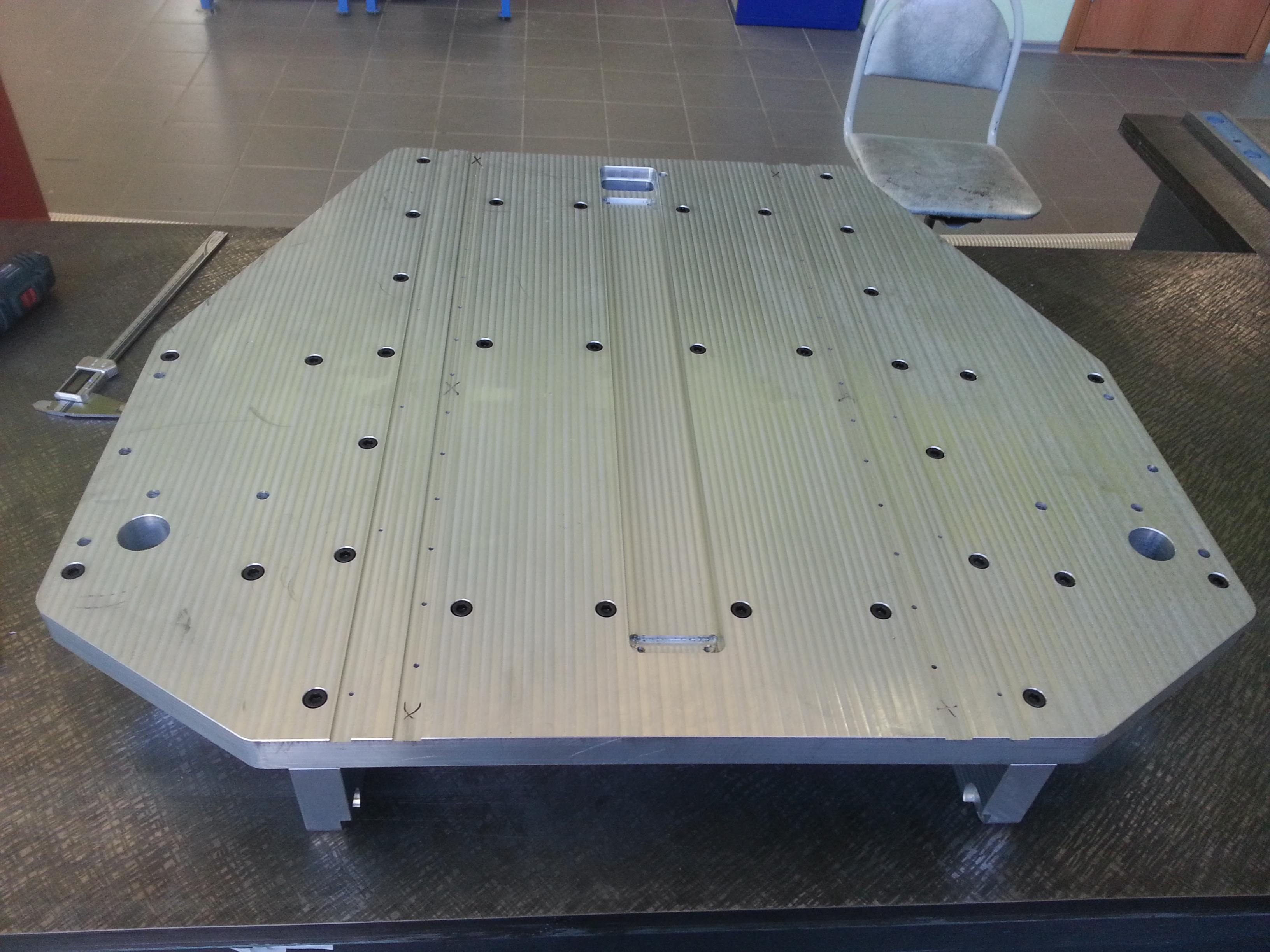

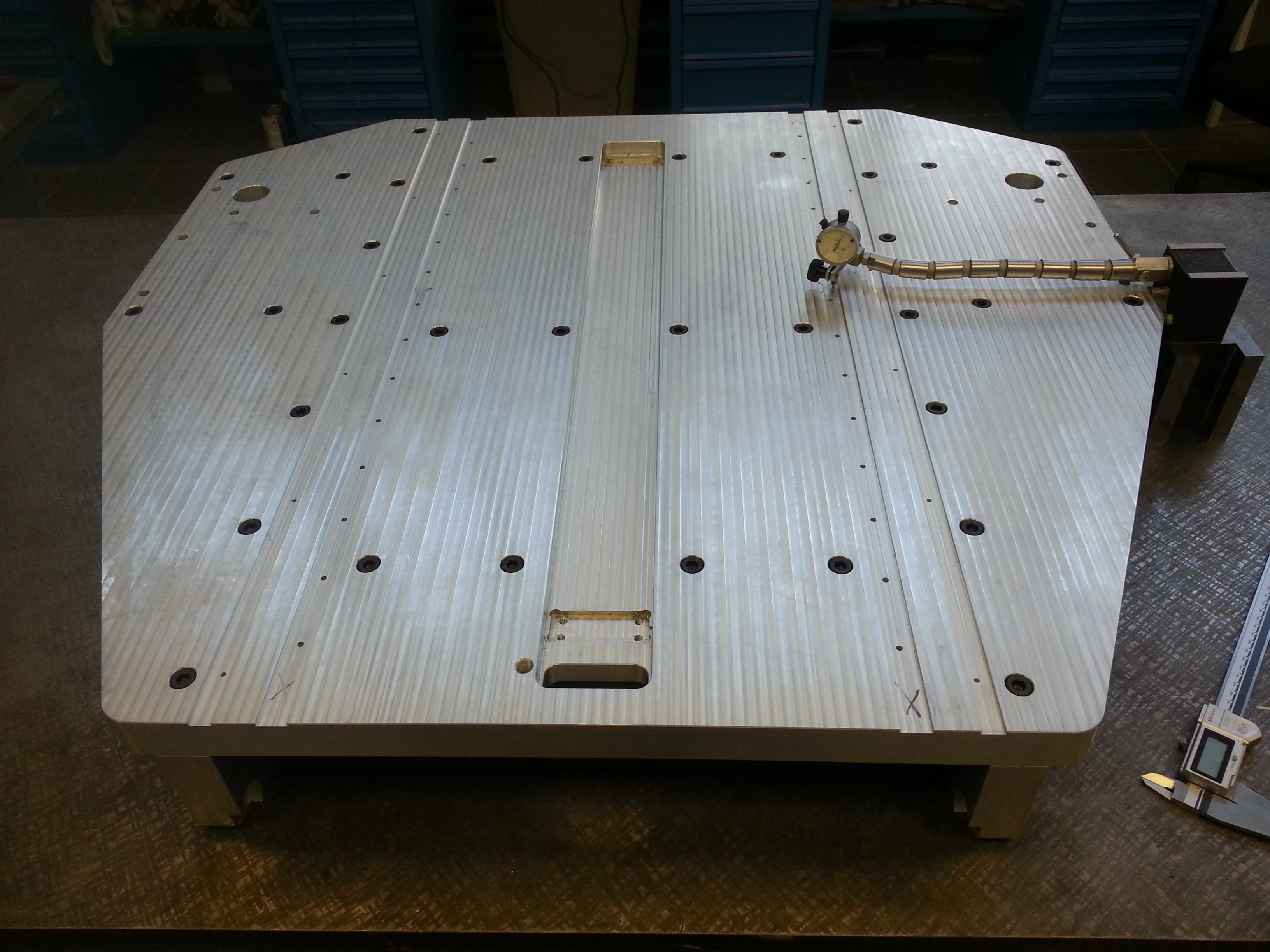

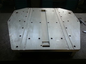

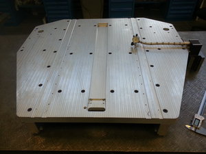

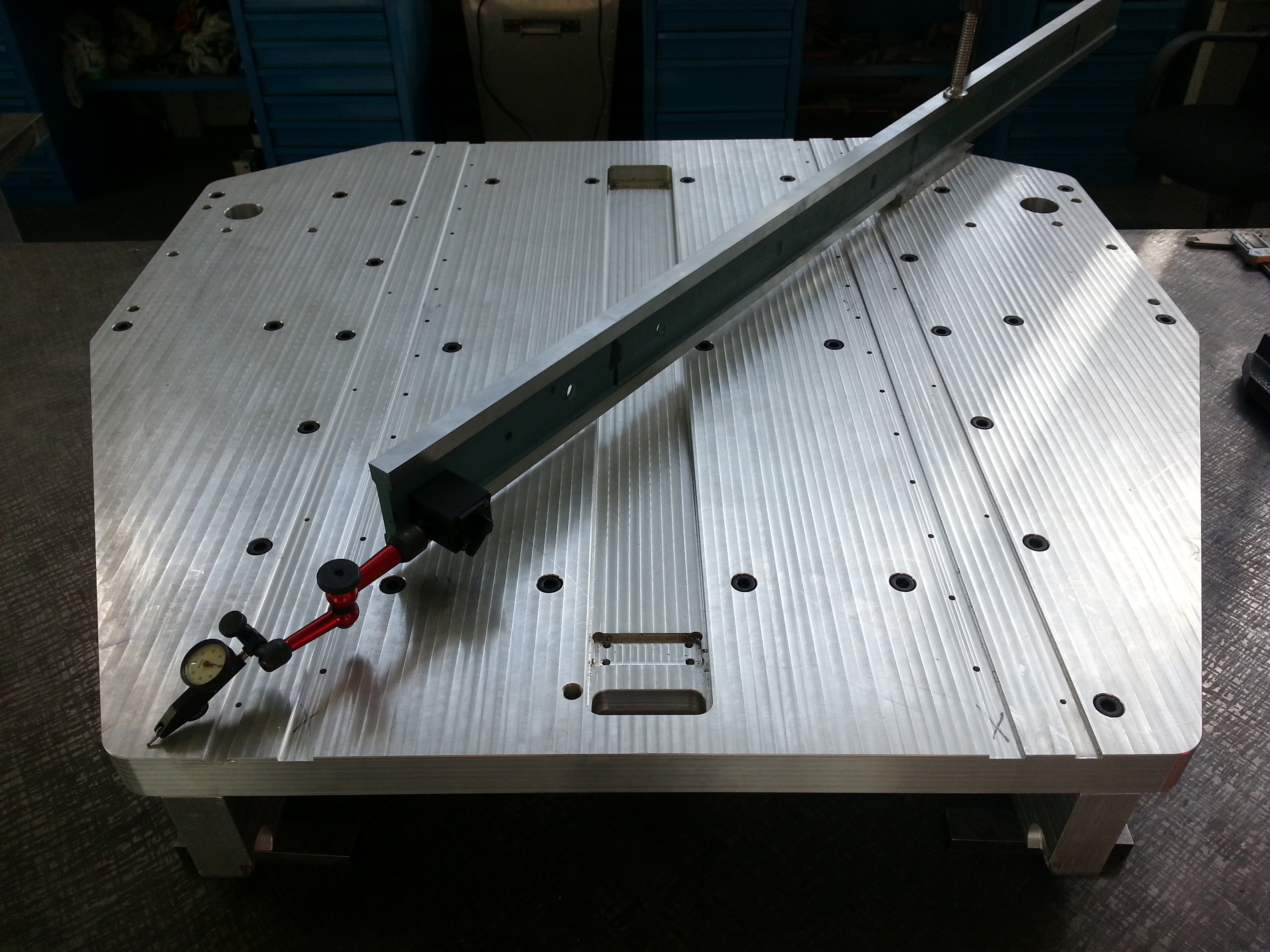

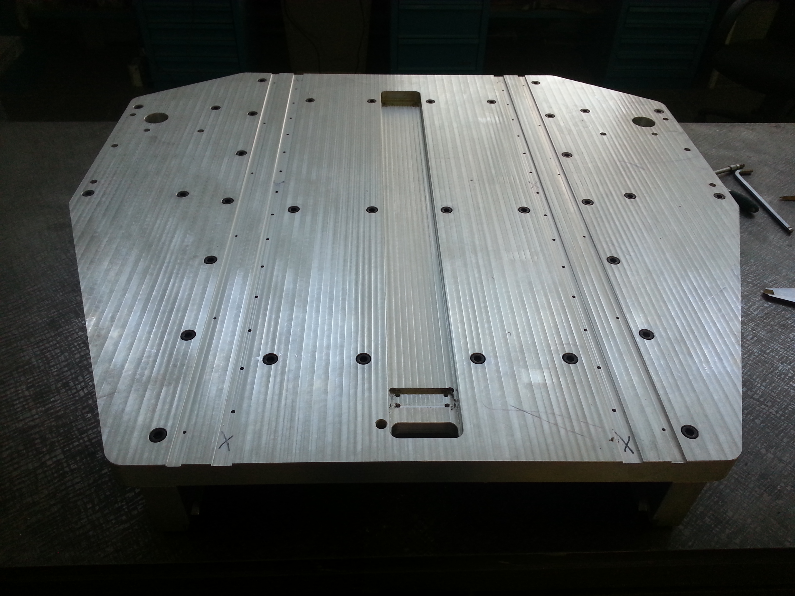

произошла сборка и обмер станины. прогиба не обнаружено но есть пропеллер в 5 соток.

Как исправлять будешь?
aegis
Сообщения: 3115
Репутация: 1810
Настоящее имя: Михайло
Сообщение aegis »
ukr-sasha, думаю прикрутит к столу через подкладки
нікому нічого не нав'язую.
Станина скручивается на 0.2мм если поднимать за один угол. Поетому восьмерку убирать только регулировкой наместе только вот чем мерить вне плиты?

frezeryga, может поискать плиту поменьше чтобы после установки на станину все проверить? и потом подкладками и притягиванием винтами к раме
плиты поменьше нет и взять негде. есть уровни рамный и брусковый может ими получится чтото намерить
aegis
Сообщения: 3115
Репутация: 1810
Сообщение aegis »
уровнем получится

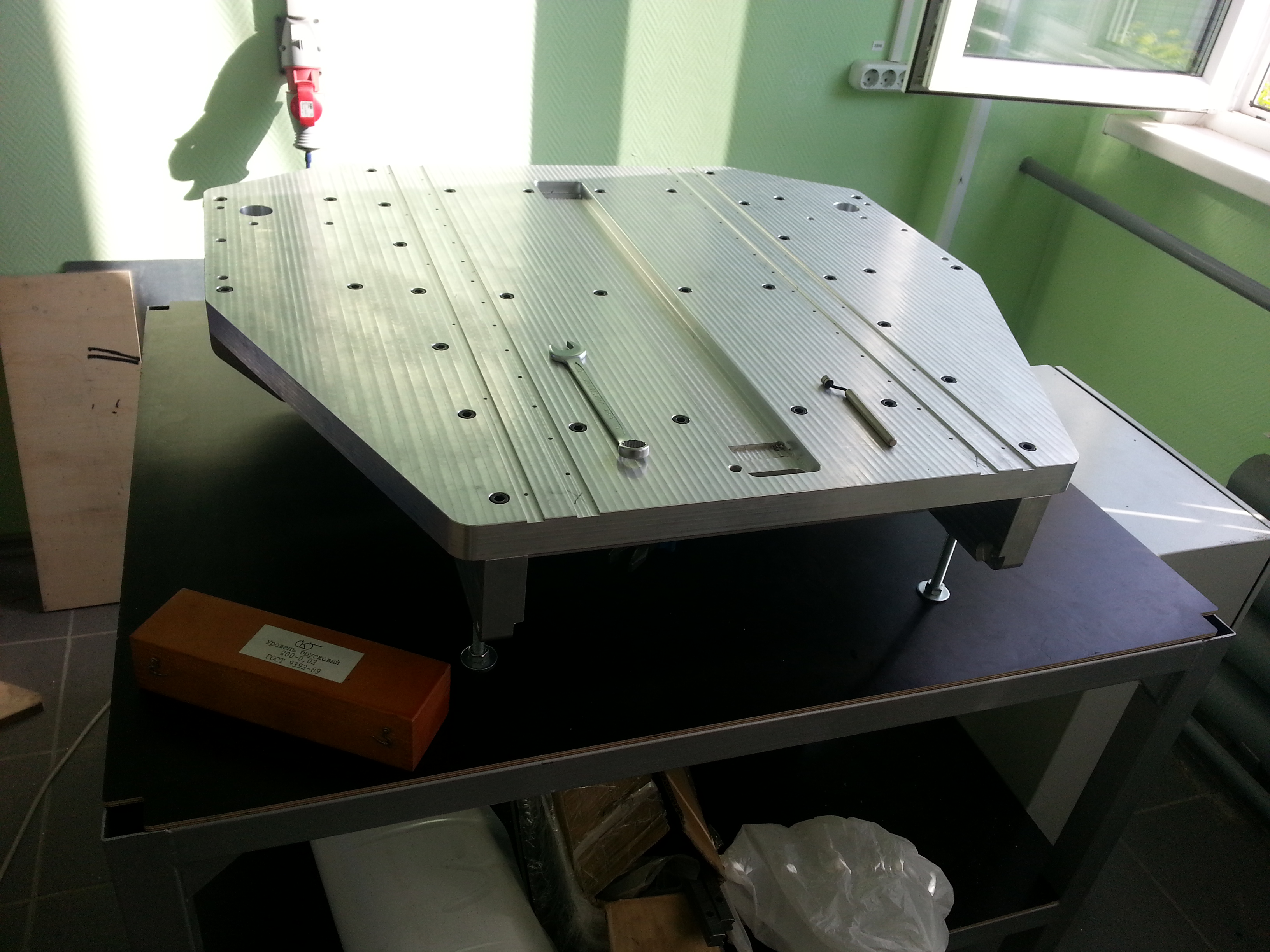

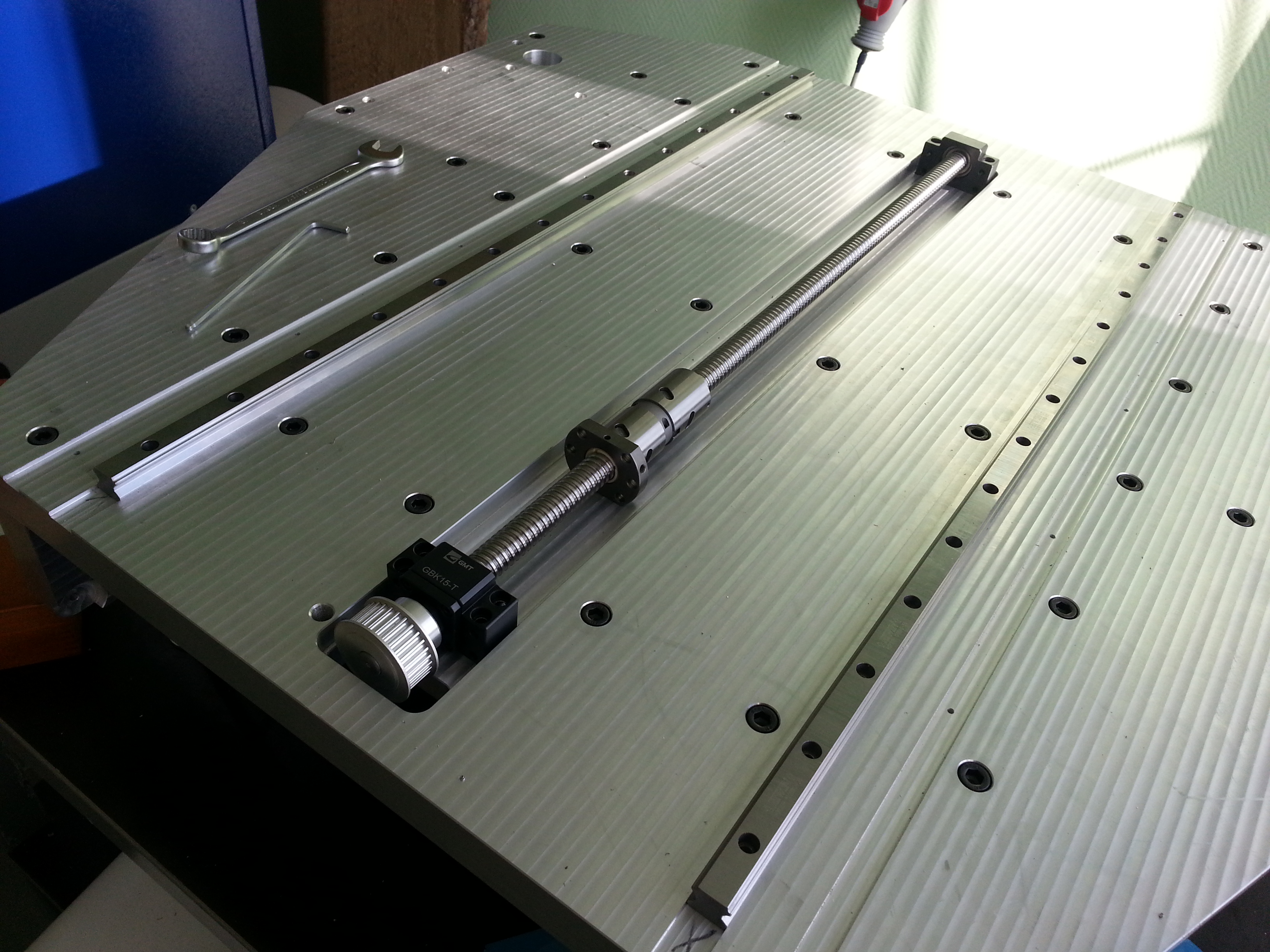

вобщем прикрутил станину к столу и примерил швп и рельсы все встало как родное осталось попробовать выровнять пропеллер станины с помощью уровня на котором написано 0.02мм\м

Красота :good:
Максим, это временные ножки или на постоянку?
на постоянку. вроде норм держат исходил из того что на виброопорах такиеже шпильки м12 и на них вся конструкция стоит. ну и конечноже пробовал на прочность пинал ногой в торец станины и никаких сильных колебаний незаметил.

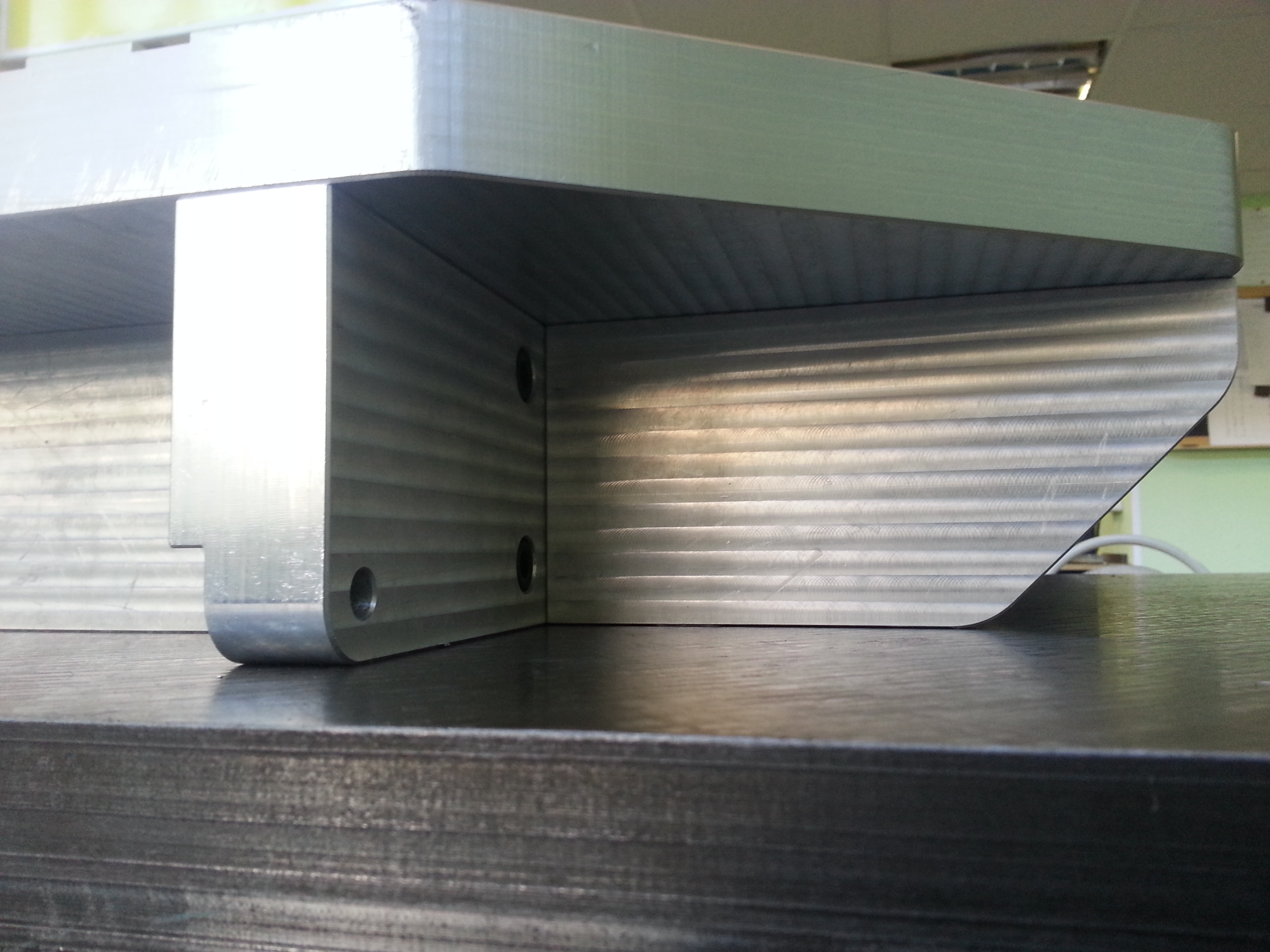

frezeryga писал(а):для красоты
Лучше бы эти ребра не скруглять, а связать (скрутить) с креплениями шпинделя.

ноги слишком тонкие и слишком длинные, когда пойдет обрбаботка траекторий он упрыгает на них прям со стола...
он привинчен к столу. если вдруг будут с етим проблемы то опустить недолго покрутив гайки. так зделано для удобства выгребания стружки из под станка. вобщем видно будет.
evgenyjp
Сообщения: 1483
Репутация: 802
Откуда: Japan
Сообщение evgenyjp »
frezeryga писал(а):он привинчен к столу. если вдруг будут с етим проблемы то опустить недолго покрутив гайки. так зделано для удобства выгребания стружки из под станка. вобщем видно будет.
всеравно ходуном ходить будет, даже на М16 колбасит.
лучше высоту оставить не более 1см чисто для регулировки, а еще лучше вместо крышки стола кинуть лист стальной милимтеров 10 и к нему жестко прикрутить, и стружка не попадет.
