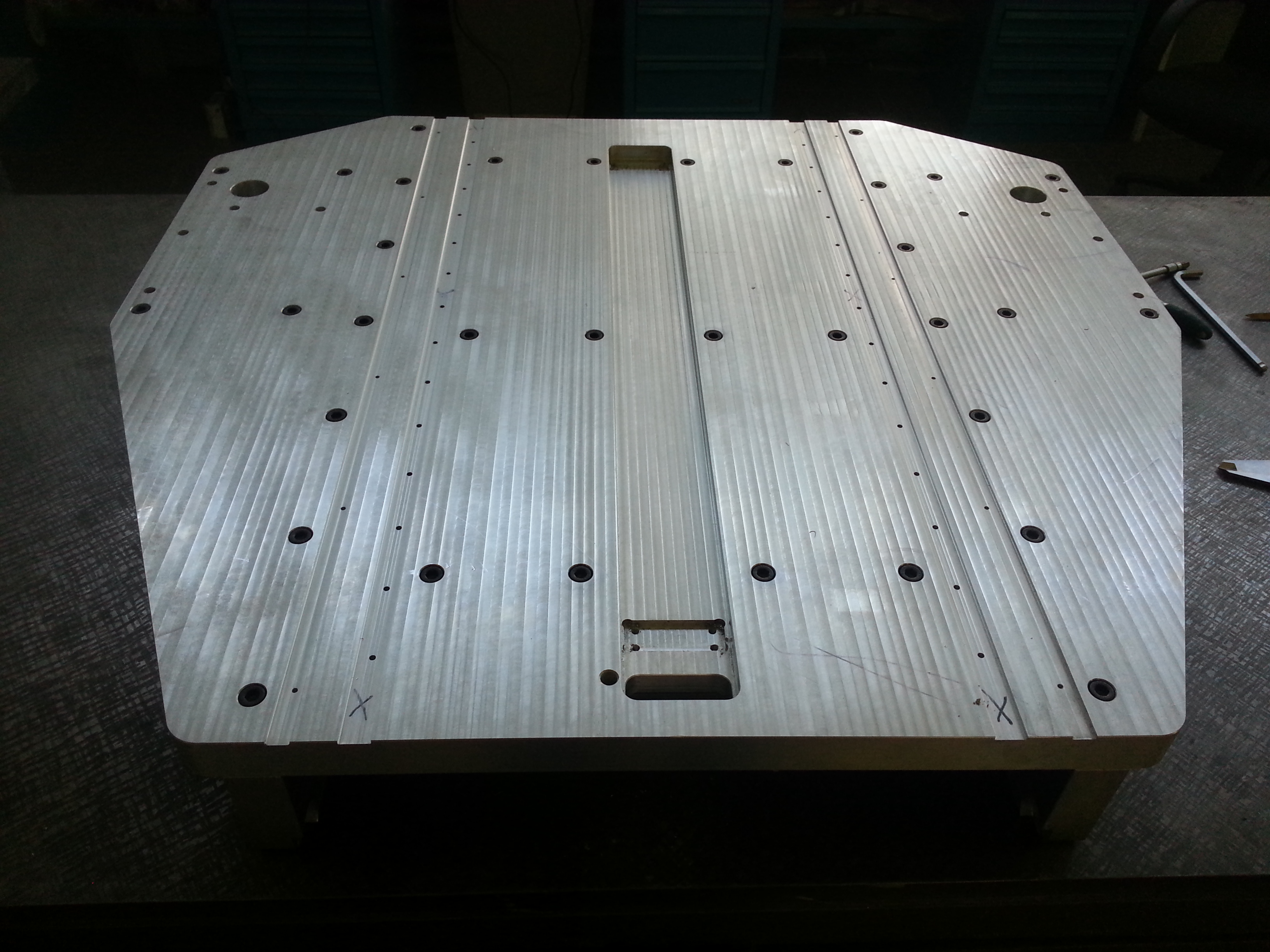

произошла сборка и обмер станины. прогиба не обнаружено но есть пропеллер в 5 соток.

Как исправлять будешь?

ukr-sasha, думаю прикрутит к столу через подкладки

Станина скручивается на 0.2мм если поднимать за один угол. Поетому восьмерку убирать только регулировкой наместе только вот чем мерить вне плиты?

frezeryga, может поискать плиту поменьше чтобы после установки на станину все проверить? и потом подкладками и притягиванием винтами к раме

плиты поменьше нет и взять негде. есть уровни рамный и брусковый может ими получится чтото намерить

уровнем получится

вобщем прикрутил станину к столу и примерил швп и рельсы все встало как родное осталось попробовать выровнять пропеллер станины с помощью уровня на котором написано 0.02мм\м

на постоянку. вроде норм держат исходил из того что на виброопорах такиеже шпильки м12 и на них вся конструкция стоит. ну и конечноже пробовал на прочность пинал ногой в торец станины и никаких сильных колебаний незаметил.

ноги слишком тонкие и слишком длинные, когда пойдет обрбаботка траекторий он упрыгает на них прям со стола...
Re: чпу фрезер 600х400 по металлу
он привинчен к столу. если вдруг будут с етим проблемы то опустить недолго покрутив гайки. так зделано для удобства выгребания стружки из под станка. вобщем видно будет.

всеравно ходуном ходить будет, даже на М16 колбасит.
лучше высоту оставить не более 1см чисто для регулировки, а еще лучше вместо крышки стола кинуть лист стальной милимтеров 10 и к нему жестко прикрутить, и стружка не попадет.
