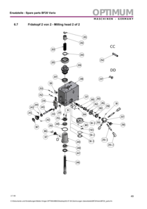

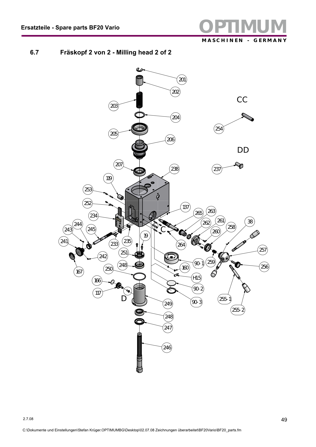

Еще написал в оптимум, прислали вот такой ответ:
Шпиндель для BF20L поз.246 арт.03338120246 цена: 3540р. (-20% скидка на запчасть)
3540, да еще и рублей... :think:

246 -- это только шпиндель, без корпуса, подшипников и т.д. http://static3.vdhbv.nl/files/freesmach ... lvario.pdf

Starik писал(а):246 -- это только шпиндель, без корпуса, подшипников и т.д. http://static3.vdhbv.nl/files/freesmach ... lvario.pdf
Понял, будем их дальше тормошить...
А на вскидку, что еще от него надо?
Я так понимаю, всю нижнюю часть, и что-то из верхних подшипников... Но что? И куда эти подшипники устанавливаются?
