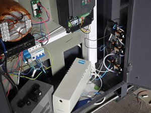

michael-yurov писал(а):Провода от интерфейсной платы к драйверам не пожалели.
:D что было под рукой

Можно было и компактней, но это 100% нагрев комплектующих, соответственно возможные зависания, старались избежать всего этого

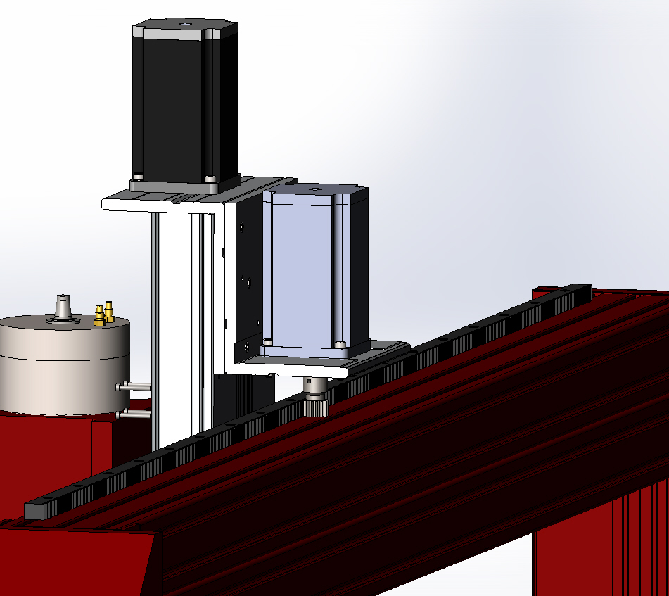

Как успехи? :) МОжно еще фоточек? Интересно как крепиться двигатель для Y оси
engenegr
Сообщения: 189
Зарегистрирован: 24 июн 2013, 04:39
Репутация: 41
Откуда: Красноярск
Re: Проект станка с полем 1500x2100
Сообщение engenegr »
Крепится как то так
ЧЯ.01.000СБ.JPG (4542 просмотра) <a class='original' href='./download/file.php?id=26948&mode=view' target=_blank>Загрузить оригинал (309.67 КБ)</a>

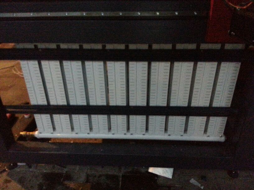

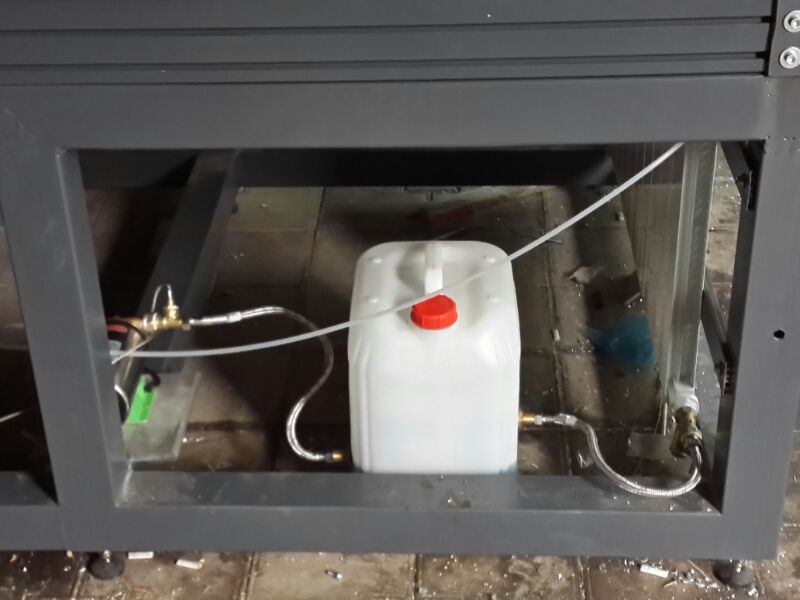

Мегарадиатор :hehehe: на систему охлаждения, ещё добавятся куллеры на обдув радиатора, которые будут включаться по датчику температуры или принудительно
IMG-20140408-WA0002.jpg (4538 просмотров) <a class='original' href='./download/file.php?id=26949&mode=view' target=_blank>Загрузить оригинал (73.6 КБ)</a>

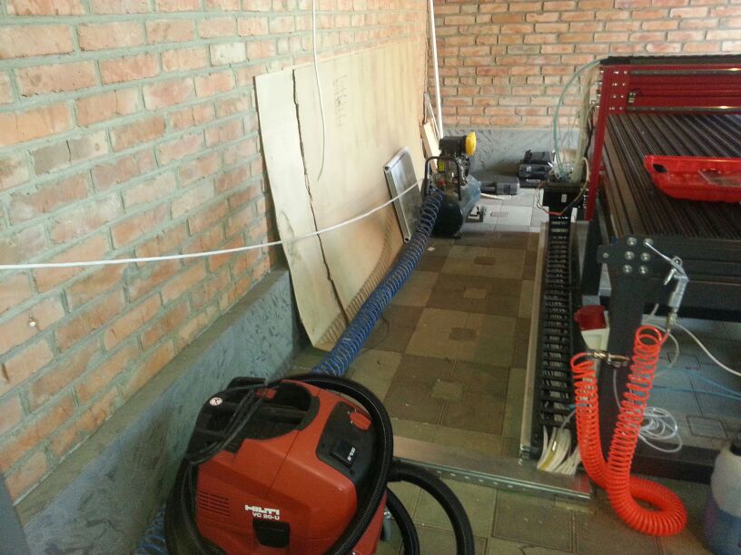

Помпа и канистра
IMG-20140409-WA0005.jpg (4538 просмотров) <a class='original' href='./download/file.php?id=26950&mode=view' target=_blank>Загрузить оригинал (46.68 КБ)</a>
Пневмоаппаратура
IMG-20140409-WA0006.jpg (4538 просмотров) <a class='original' href='./download/file.php?id=26951&mode=view' target=_blank>Загрузить оригинал (77.64 КБ)</a>
Компрессор, пылесос, воздух

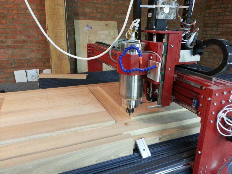

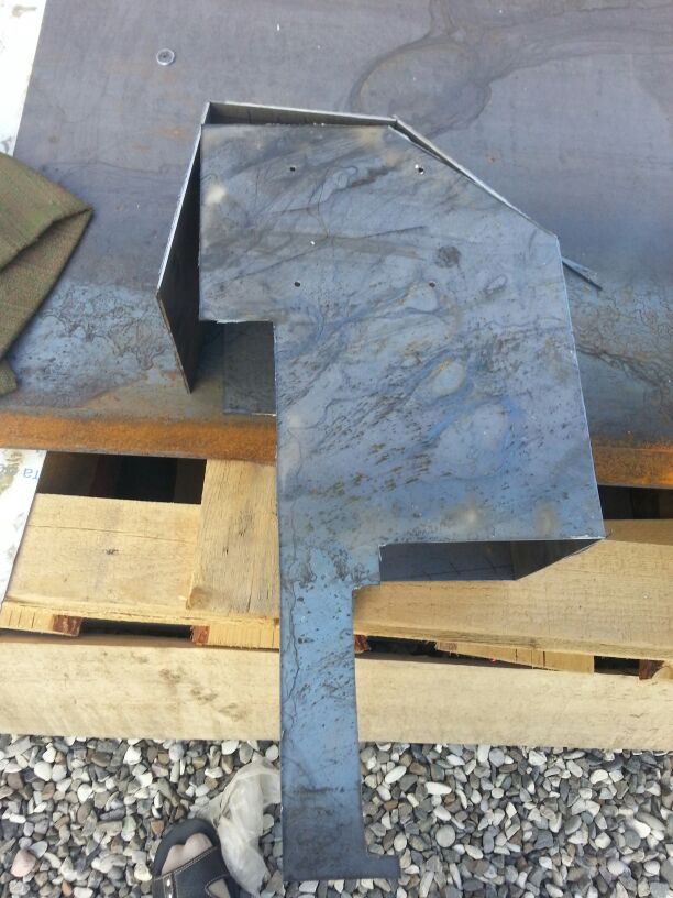

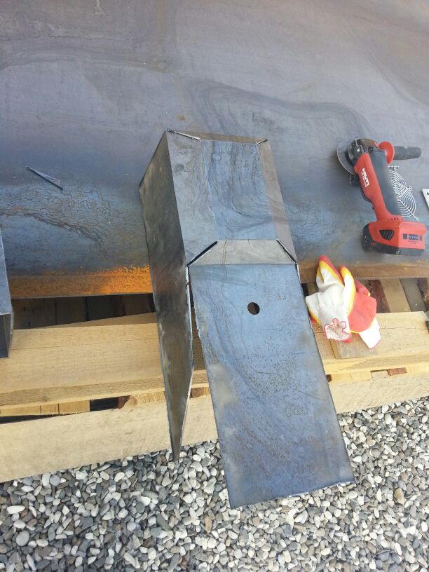

Кожух Z
IMG-20140417-WA0009.jpg (4438 просмотров) <a class='original' href='./download/file.php?id=27411&mode=view' target=_blank>Загрузить оригинал (89.35 КБ)</a>
Кожух X
IMG-20140417-WA0010.jpg (4438 просмотров) <a class='original' href='./download/file.php?id=27412&mode=view' target=_blank>Загрузить оригинал (96.95 КБ)</a>
:attention: Полноценное видео будет после майских праздников.

Скажите пожалста, сколько у вас весит коретка с всеми причендалами?

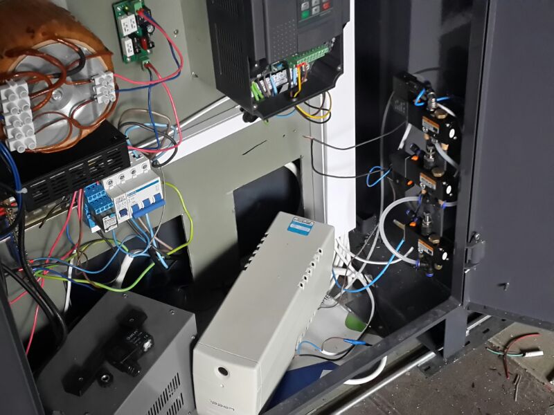

у меня к авторцу вопросс. какой ку тебя блок питания ?
смотрю там тор стоит.
сколько вольт и какая морщьность и сколько выходов?

MIHAnik22 писал(а):Скажите пожалста, сколько у вас весит коретка с всеми причендалами?
Не понял вопроса? Какая каретка? Если про ось Z, то около 35-40 кг

master_70 писал(а):у меня к авторцу вопросс. какой ку тебя блок питания ?
Трансформатор от Purelogic вот такой PL-TR-1.0-50, это киловатник, по выходам смотри на сайте инструкцию.

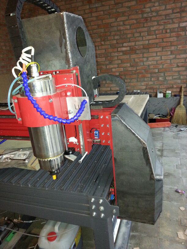

IMG-20140502-WA0018.jpg (3598 просмотров) <a class='original' href='./download/file.php?id=33018&mode=view' target=_blank>Загрузить оригинал (94.3 КБ)</a>
примерка кожухов
IMG-20140425-WA0004.jpg (3598 просмотров) <a class='original' href='./download/file.php?id=33017&mode=view' target=_blank>Загрузить оригинал (98.3 КБ)</a>

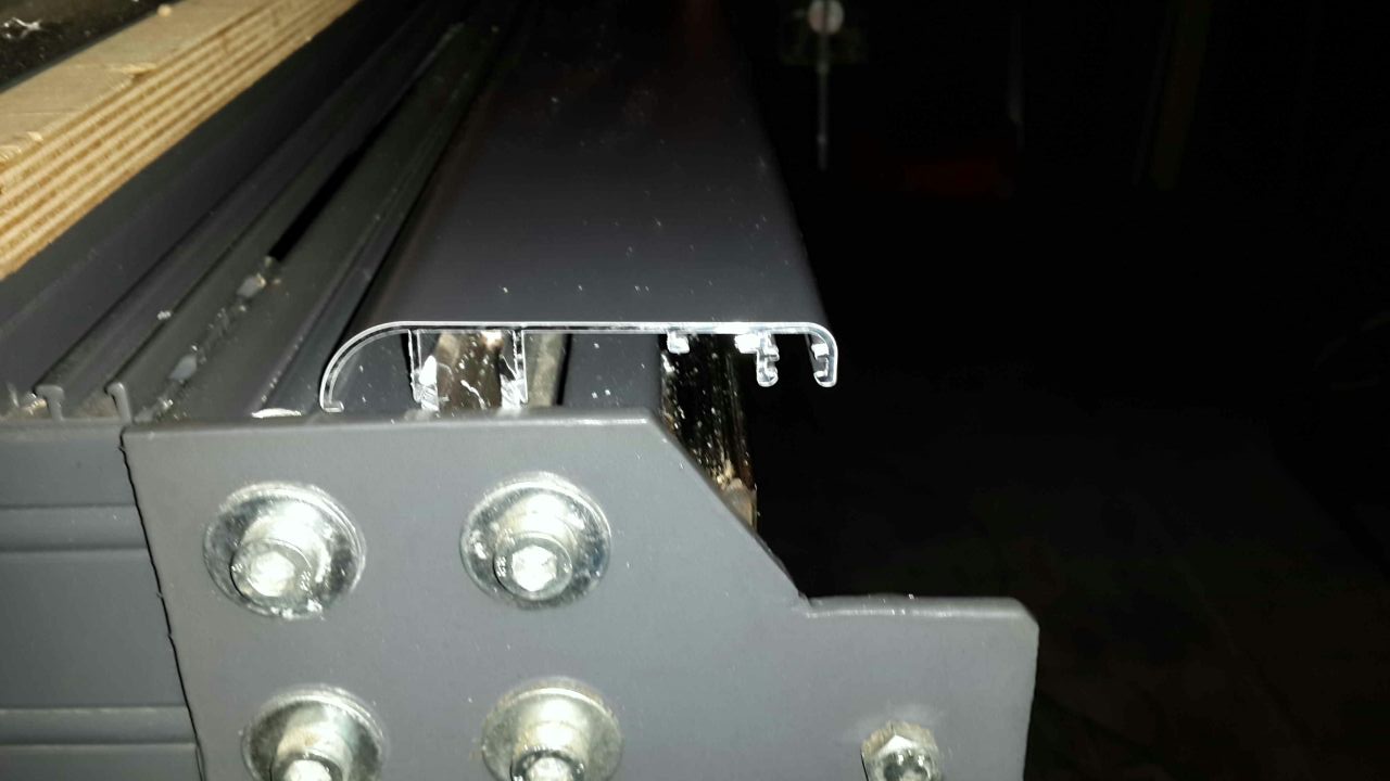

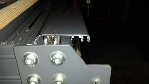

В процессе эксплуатации, пришлось придумывать как закрыть, направляющую от опилок. Порылись в каталогах завода и нашли вот такие профиля. Встали идеально, зазор между профилем и стоики портала всего 1,5 мм :thinking: . Фотка без щёток, там ещё и щетка в паз вставляется.
IMG-20140808-WA0000.jpg (3597 просмотров) <a class='original' href='./download/file.php?id=33019&mode=view' target=_blank>Загрузить оригинал (81.62 КБ)</a>
