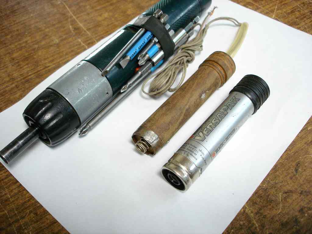

Кто то пробовал фрезеровать резину? Покрышка от легковушки, надобно в резине отверстия проделать. Внутренности в виде металлического корда все из резины удалены.
А это про аккумулятор, переходник для шурика от внешнего БП.
Который я сам выточил.
Ещё, пока вопрос не уплыл с головы.
Есть ли какая то там методика натягивания тех самых резинок, или это делается от балды?
Дури у движков по осям хватает.
Вместо акка насадка.jpg (3840 просмотров) <a class='original' href='./download/file.php?id=207594&sid=6b1c51392870d8149934f74f829fa779&mode=view' target=_blank>Загрузить оригинал (63.29 КБ)</a>

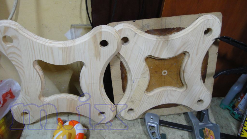

Вчера, что то необычное случилось.
Станок так и остался кривой.
НО!
Вытачивал для бурбулятора тарелку, что бы сделать наждак.
Все круги вышли ровными и круглыми.

Обрадовался я рано.
Вся кривизна вернулась на старые места.
То что ранее показывал на кругаль из под блендера.
Тот кругаль делал 5мм прямой двухзаходной фрезой, выходило криво, как и то что делал 2,5мм в диаметре 4х заходной фрезой.
На крайнем видосе фреза была 2х заходная 2мм.

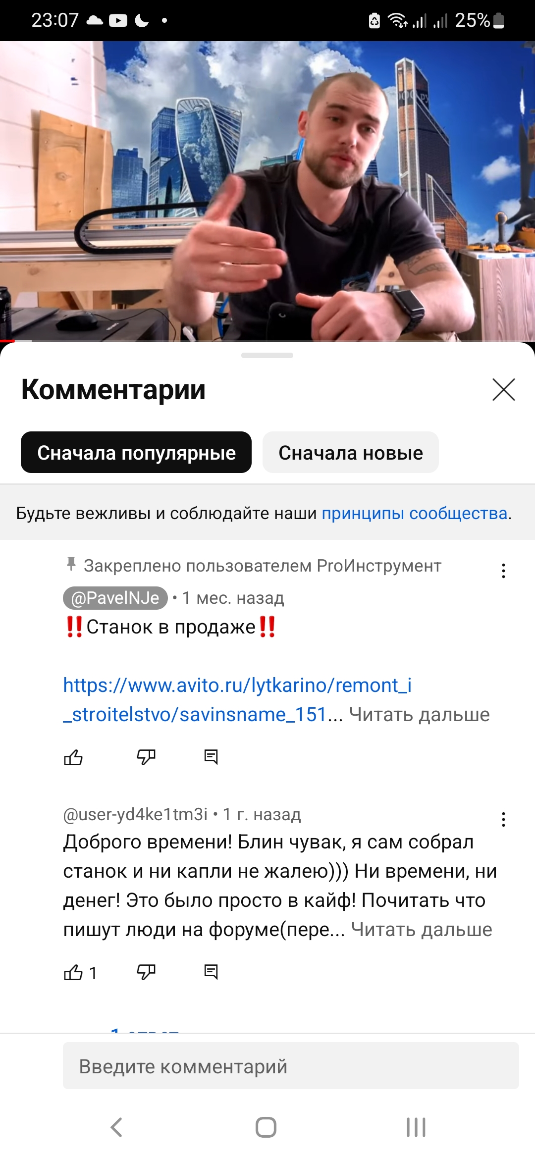

Странно, что в на том же ютубе, одни хвалебные отзывы. Не одного толкового. Один ругал слабые моторы и ремни. Позиционируют они это как бизнес решение за копейки.... Ощущение, что блогеров проплатили. Да и ценник за это 150т.... Мне в эту сумму станок от Фрезерюги вышел. Конечно на механике сильно съэкономил, но он работает с 18 года как часы до сих пор.

AlexVlg писал(а): Странно, что в на том же ютубе, одни хвалебные отзывы
По мне так не странно. На Али продавцы станков просто пересоздают свои товары, чтобы скрыть отрицательные отзывы. Думаю что и в youtube находятся подобные решения

Вот в этом и дело, посмотрят ролики на ютубе, работает же, люди даже на озон с ними выходят. Поддержка супер и обучение в придачу. А сюда на форум попадают уже когда косяки вылезли. Помочь нечем уже.
На этом контора и выезжает. Мой знакомый тоже чуть не купил. Отговорил вовремя. Не знал бы меня, купил с вероятностью в 90 процентов. С тех пор поглядываю ролики про их станки. Все жду, когда камни полетят. Ан нет... у всех все прекрасно.
