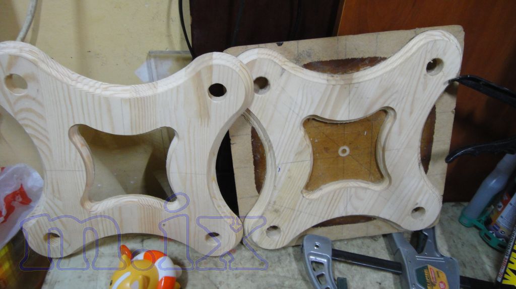

Вчера, что то необычное случилось.
Станок так и остался кривой.
НО!
Вытачивал для бурбулятора тарелку, что бы сделать наждак.
Все круги вышли ровными и круглыми.

Обрадовался я рано.
Вся кривизна вернулась на старые места.
То что ранее показывал на кругаль из под блендера.
Тот кругаль делал 5мм прямой двухзаходной фрезой, выходило криво, как и то что делал 2,5мм в диаметре 4х заходной фрезой.
На крайнем видосе фреза была 2х заходная 2мм.

Недавно стульчик вырезал, думал там хоть это дело пойдёт и вставиться она часть в другую.
Нет фокус не удался, пришлось дошкуривать - уменьшать внутреннюю часть, что бы вставилась во внутрь.

Табуретку делал, когда делал ровную поверхность, то при фрезеровке фреза явно глубже по какой то причине ушла, не на миллиметр но всё же не приятно. Забыл к сожалению сфоткать сей изъян.
Наверное ранее я уже писал.
Когда скажем так ни какой нагрузки на станок нет, он ровно вытачивает.
Я так сказать линейки на столе полуметровые нгавыгровировал, но из-за кривого стола, где нормально а где не догравировал тк стол проваленный.
