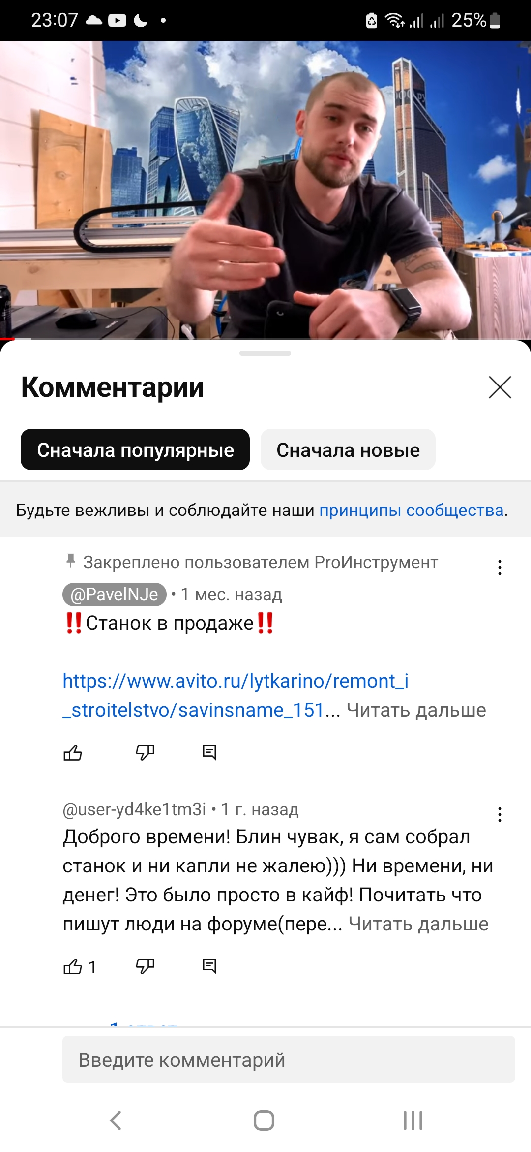

Screenshot_20240122-230731_YouTube.jpg (2049 просмотров) <a class='original' href='./download/file.php?id=210586&mode=view' target=_blank>Загрузить оригинал (658.41 КБ)</a>

Странно, что в на том же ютубе, одни хвалебные отзывы. Не одного толкового. Один ругал слабые моторы и ремни. Позиционируют они это как бизнес решение за копейки.... Ощущение, что блогеров проплатили. Да и ценник за это 150т.... Мне в эту сумму станок от Фрезерюги вышел. Конечно на механике сильно съэкономил, но он работает с 18 года как часы до сих пор.

AlexVlg писал(а): ↑ Странно, что в на том же ютубе, одни хвалебные отзывы
По мне так не странно. На Али продавцы станков просто пересоздают свои товары, чтобы скрыть отрицательные отзывы. Думаю что и в youtube находятся подобные решения

AlexVlg
Сообщения: 123
Зарегистрирован: 29 ноя 2017, 10:17
Репутация: 12
Откуда: Волгоград
Re: Савин неверные размеры при обработке, по Y вытягивает.
Сообщение AlexVlg »
Вот в этом и дело, посмотрят ролики на ютубе, работает же, люди даже на озон с ними выходят. Поддержка супер и обучение в придачу. А сюда на форум попадают уже когда косяки вылезли. Помочь нечем уже.
На этом контора и выезжает. Мой знакомый тоже чуть не купил. Отговорил вовремя. Не знал бы меня, купил с вероятностью в 90 процентов. С тех пор поглядываю ролики про их станки. Все жду, когда камни полетят. Ан нет... у всех все прекрасно.
