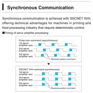

vinhest писал(а): ↑ Синхронизация на этом основана..
Полно же роликов демонстрирующих возможности.
На валу серв типа шестерни, крутятся в одном все в одном зацеплений, раздвигаем двигателя сдвигаем опять вместе, зацепление сохранятся.
ответственно заявляю, что в тех мицубисевских демо с шестеренками сервы не знают, где находятся остальные. незачем им это потому что... и контроллер тоже никак обратную связь по положению в расчетах задания не использует. он только говорит, куда двигаться серве. и приехать туда точно и вовремя - целиком и полностью задача исключительно сервоусилителя.

merkwurdigliebe писал(а): ↑ ответственно заявляю, что в тех мицубисевских демо с шестеренками сервы не знают, где находятся остальные. незачем им это потому что... и контроллер тоже никак обратную связь по положению в расчетах задания не использует. он только говорит, куда двигаться серве. и приехать туда точно и вовремя - целиком и полностью задача исключительно сервоусилителя.
Ну а как тогда относится, к заявлениям на их сайте про синхронизацию осей с этими их картинками?
Ну и шина то одна у всех,?

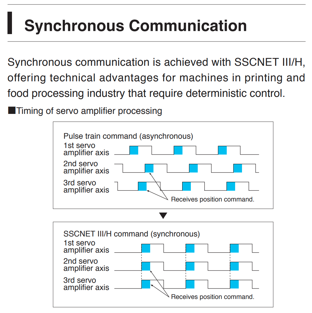

vinhest писал(а): ↑ Ну а как тогда относится, к заявлениям на их сайте про синхронизацию осей с этими их картинками?
одна. под синхронизаций, я думаю, имеется ввиду, что все оси одновременно получают и начинают выполнять задание внутри сервоцикла. ну да, так и есть. но это больше маркетинговая фишка, учитывая, что сервоцикл 0.22мс... вон в MELDAS 700 усилки работают с 0.88мс и ниче, никто не жалуется... а 6 серия мелдас - вообще 3.55мс. правда в каждом пакете передается 4 позиции траектории (т.е. эффективно - те же 0.88мс)
sscnet-sync.png (3935 просмотров) <a class='original' href='./download/file.php?id=204225&mode=view' target=_blank>Загрузить оригинал (187.84 КБ)</a>

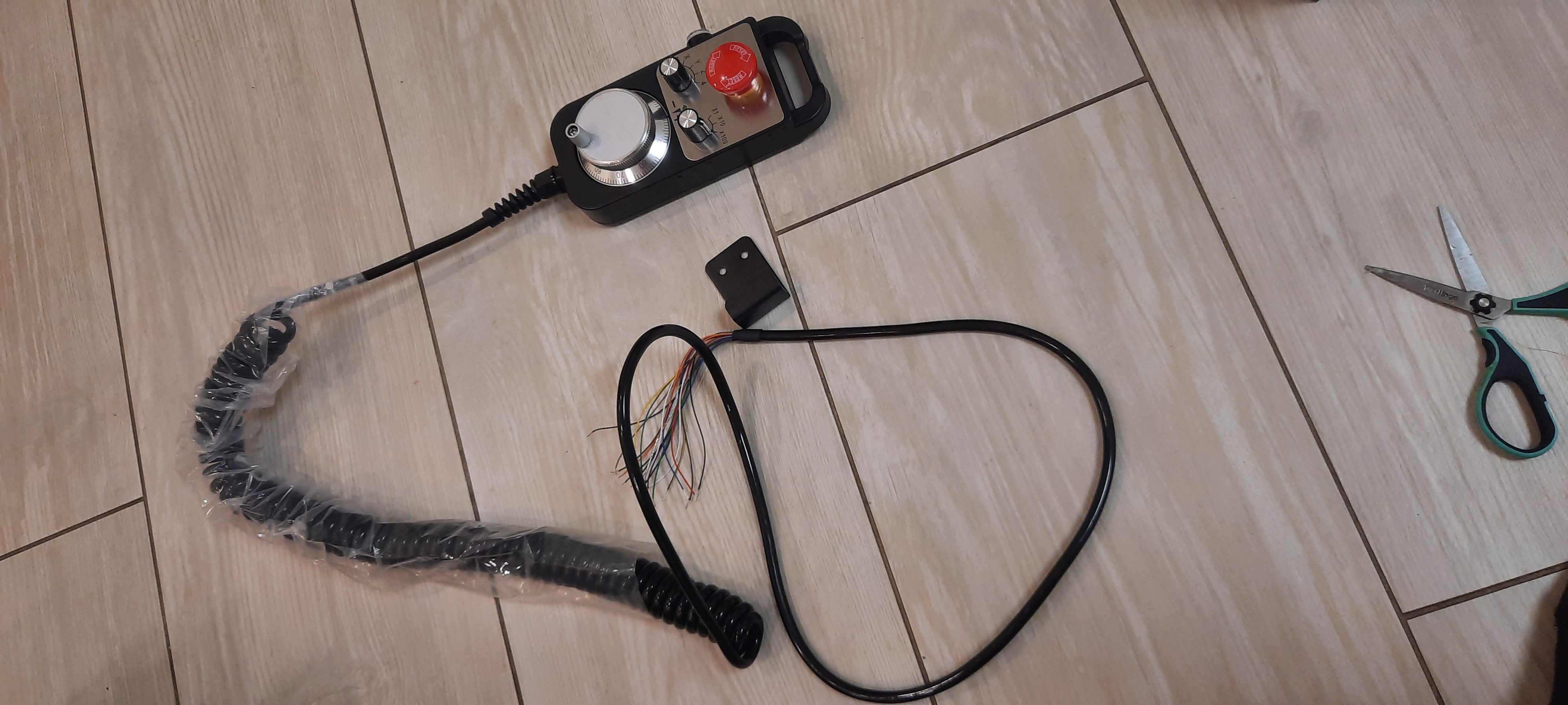

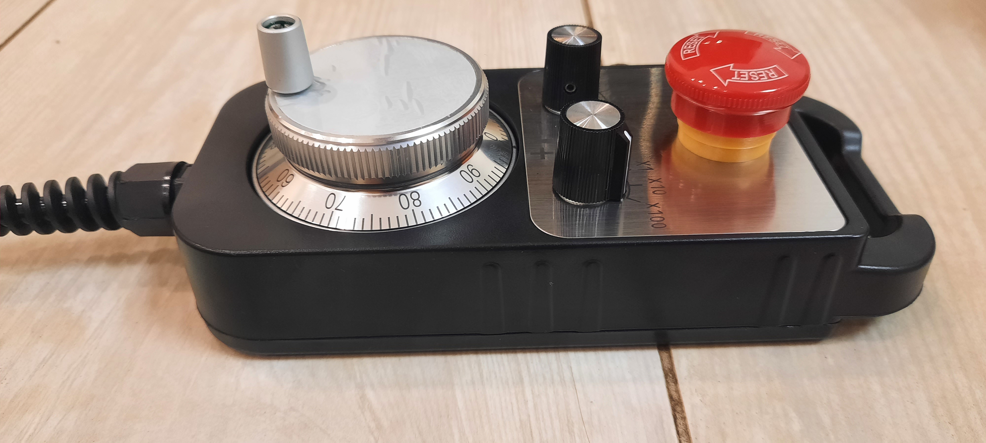

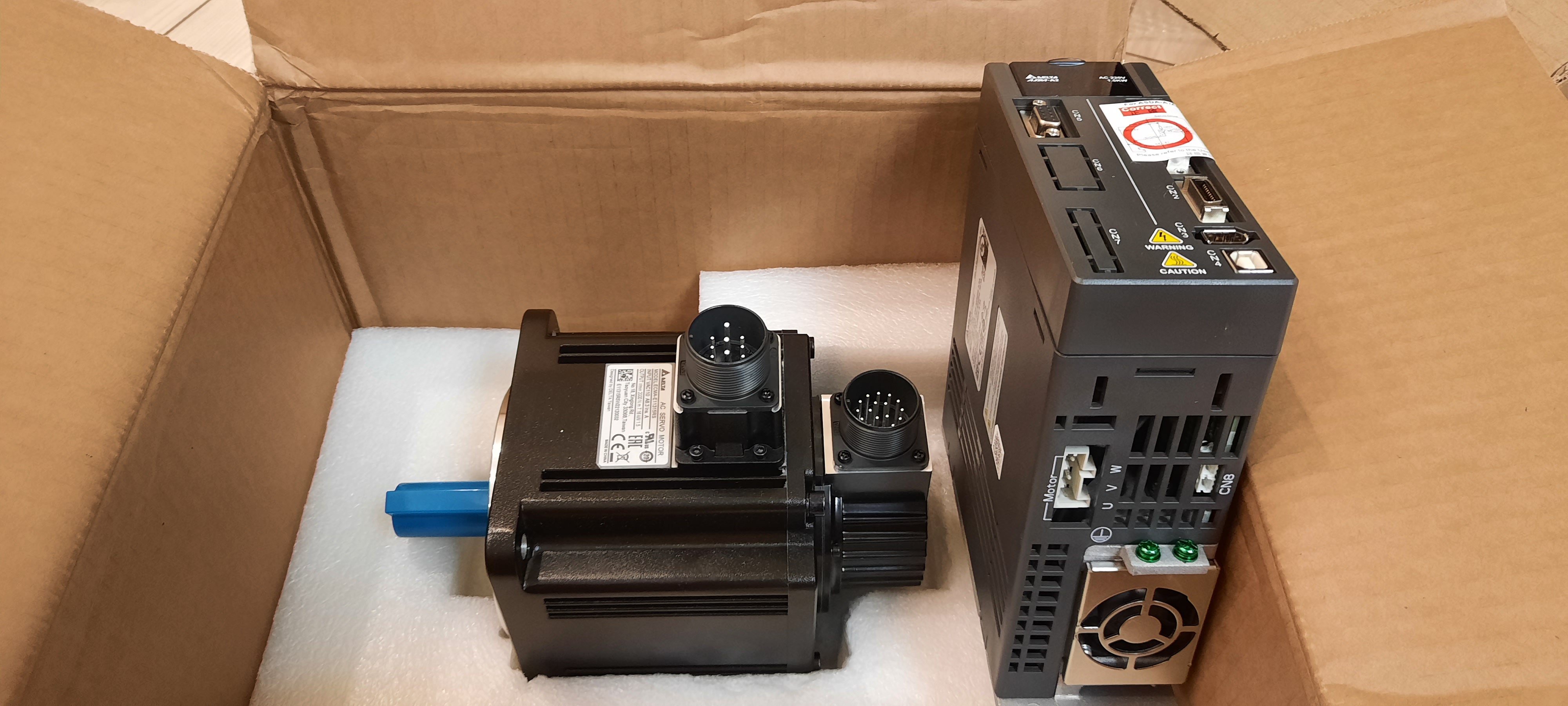

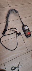

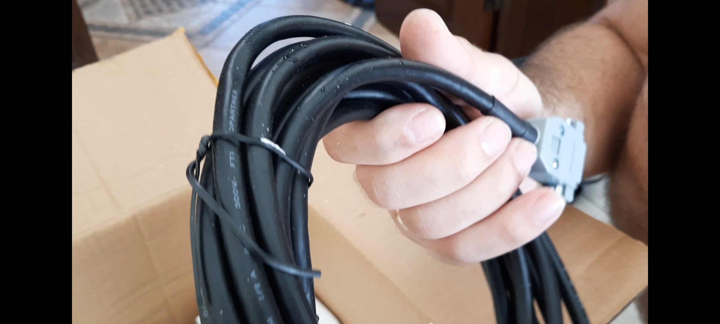

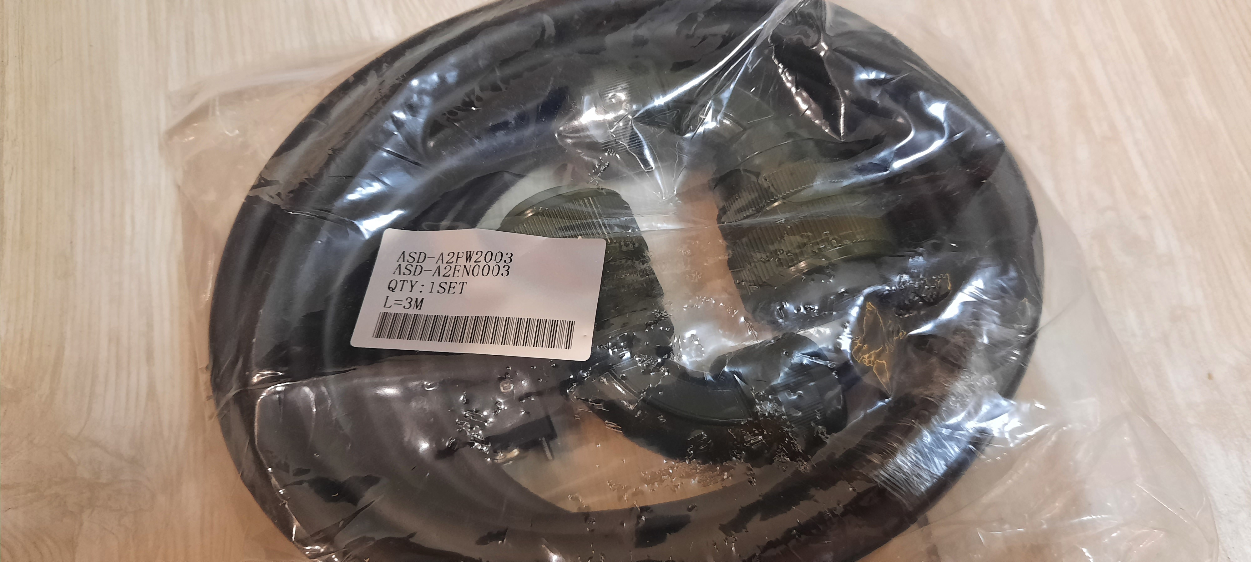

Приехали сервокомплекты, контроллера только нет. Попросил продавца чтобы на всякий пожарный отправил в разные дни, а то вдруг почта объединит посылки, а стоимость тогда выйдет далеко за 2000$, соответственно опасался за таможню. Но все ок прошло.
20220803_230009.jpg (3736 просмотров) <a class='original' href='./download/file.php?id=204361&mode=view' target=_blank>Загрузить оригинал (1.25 МБ)</a>
20220803_225955.jpg (3736 просмотров) <a class='original' href='./download/file.php?id=204362&mode=view' target=_blank>Загрузить оригинал (1.22 МБ)</a>
20220803_224352.jpg (3736 просмотров) <a class='original' href='./download/file.php?id=204363&mode=view' target=_blank>Загрузить оригинал (1.17 МБ)</a>
20220803_224342.jpg (3736 просмотров) <a class='original' href='./download/file.php?id=204364&mode=view' target=_blank>Загрузить оригинал (1.75 МБ)</a>
Соответственно все пришло без инструкций, думал хоть распечатывать не прийдется(.
MPGшка огонь, тяжеленькая, сделана качественно.

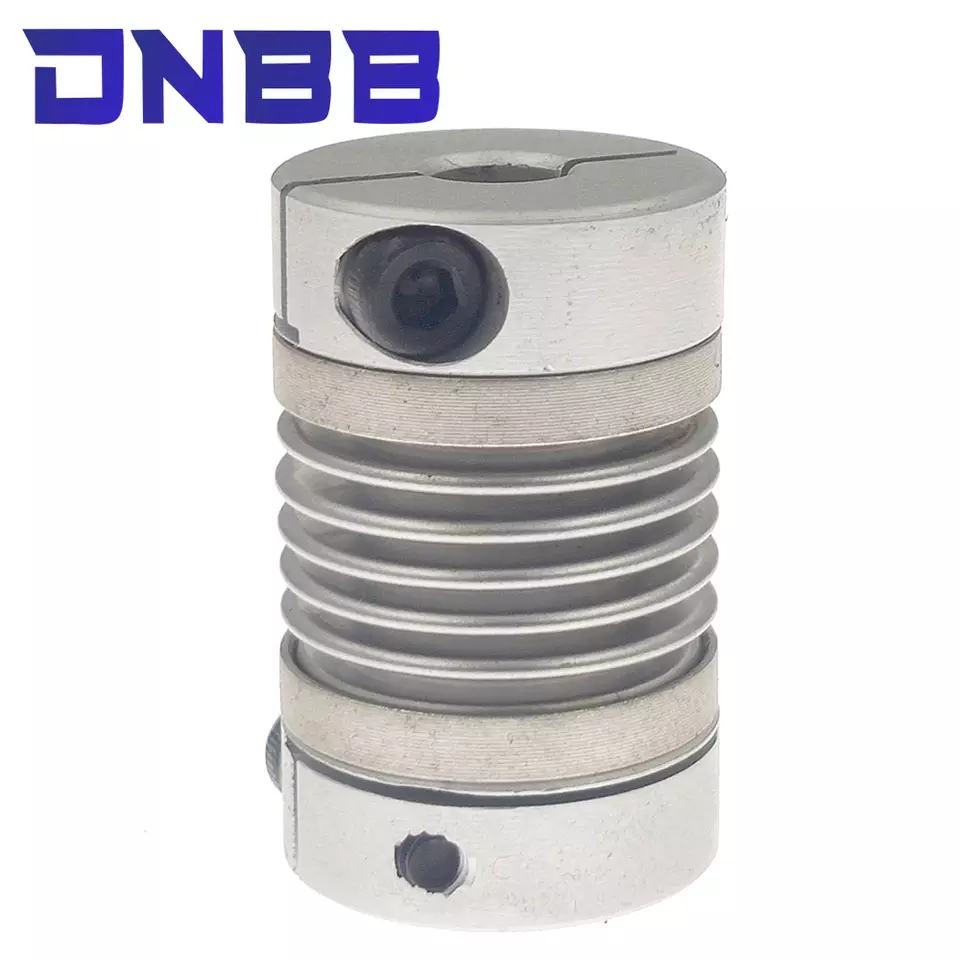

Тут присматриваю такую муфту 55 диаметр, расчитана на 22Нм
-4751835951946046933.jpg (3736 просмотров) <a class='original' href='./download/file.php?id=204365&mode=view' target=_blank>Загрузить оригинал (224.24 КБ)</a>
Стоит недорого, 1200р. Но смотрю тут многие ставят кулачковые, неужели у них лучше дела обстоят с люфтами? Кто юзал сильфонные муфты, как они в работе?

Shuric писал(а): ↑ Стоит недорого, 1200р. Но смотрю тут многие ставят кулачковые, неужели у них лучше дела обстоят с люфтами? Кто юзал сильфонные муфты, как они в работе?
У сильфонных всё лучше по люфтам, конкретно эта какая то сильно стрёмная на вид.
Это вообще то точная деталь и не совсем дешёвая должна быть. Уж точно дороже кулачковой.

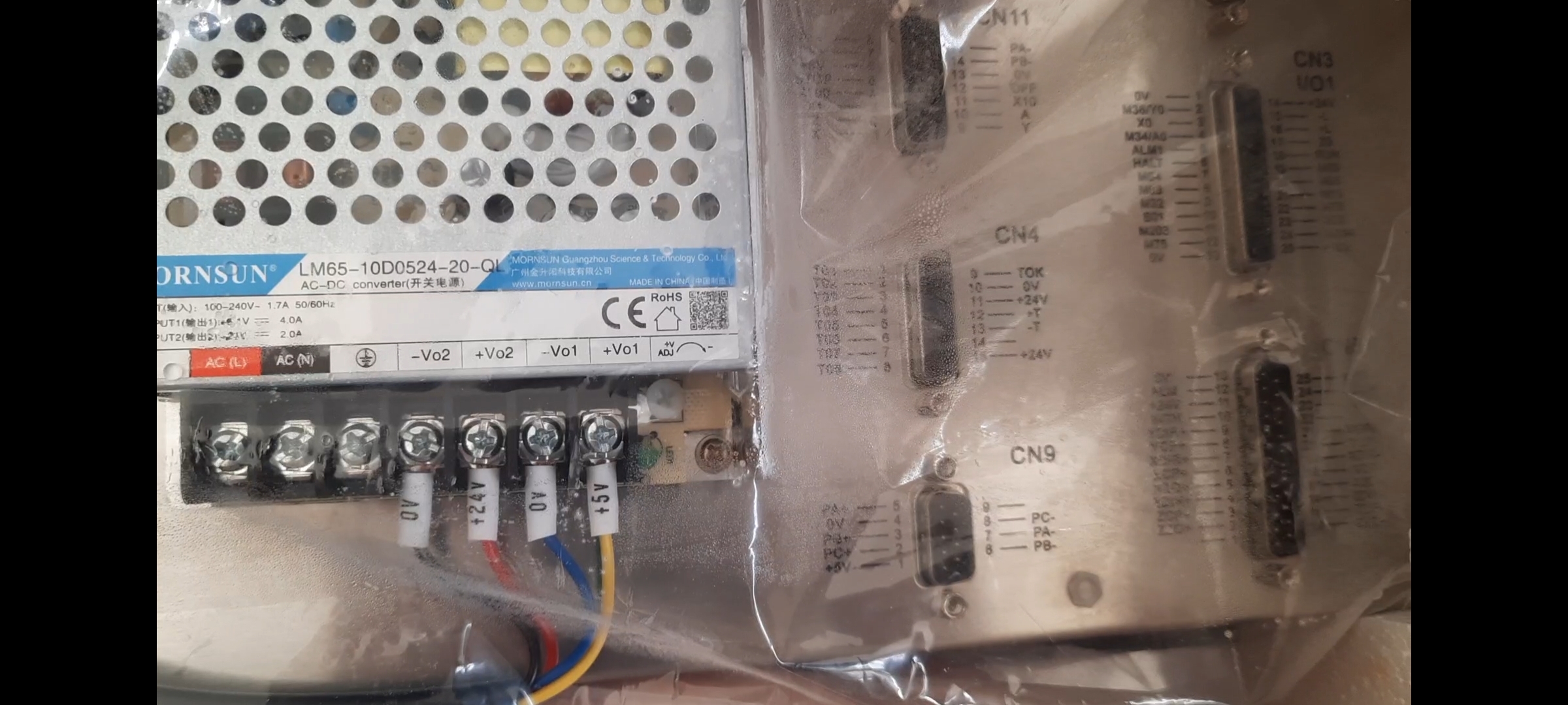

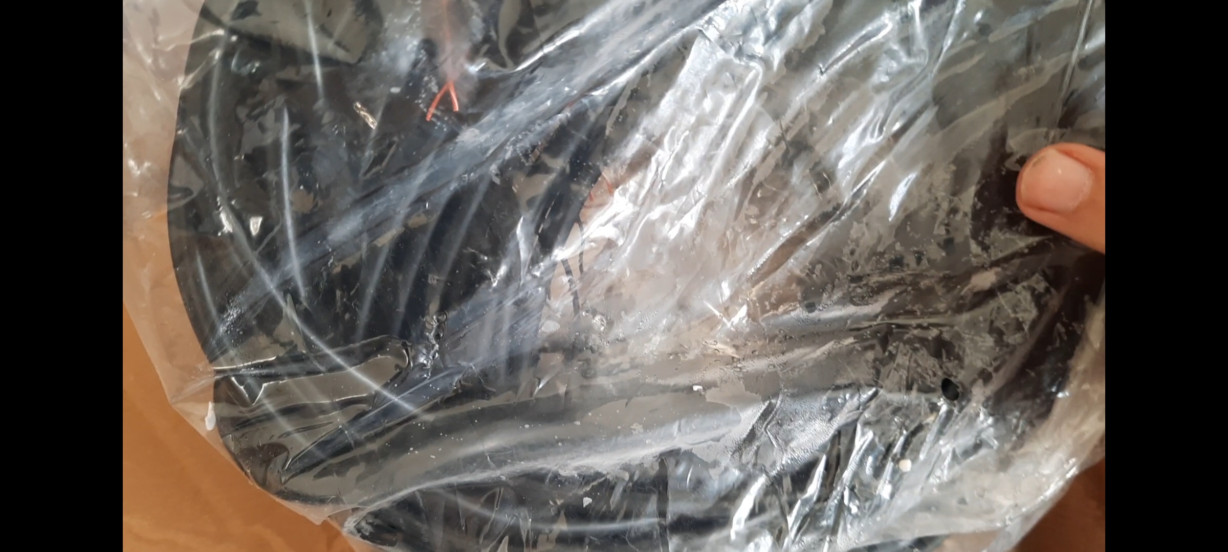

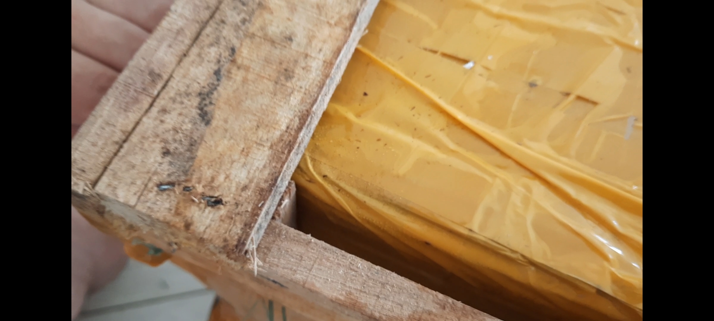

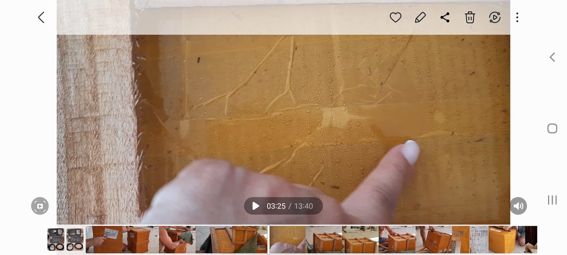

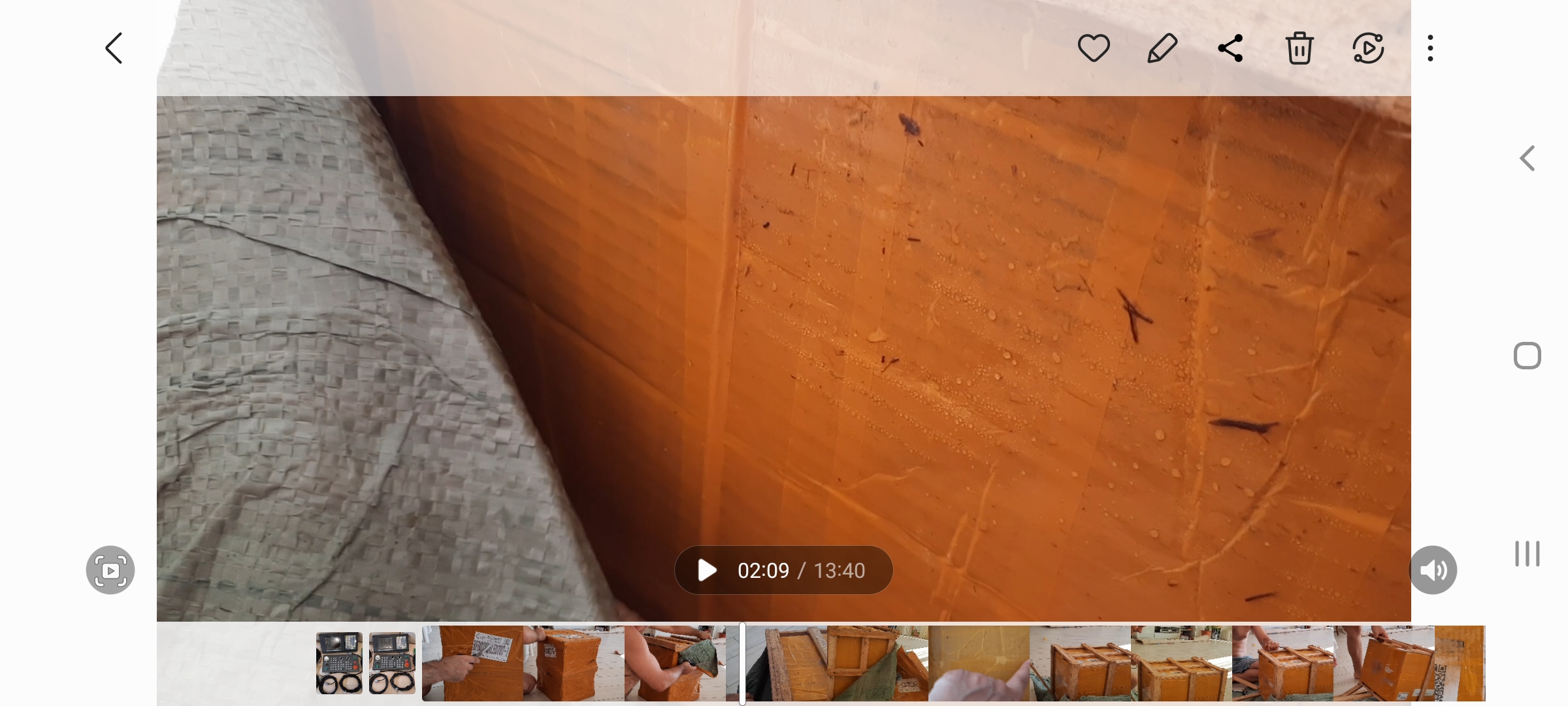

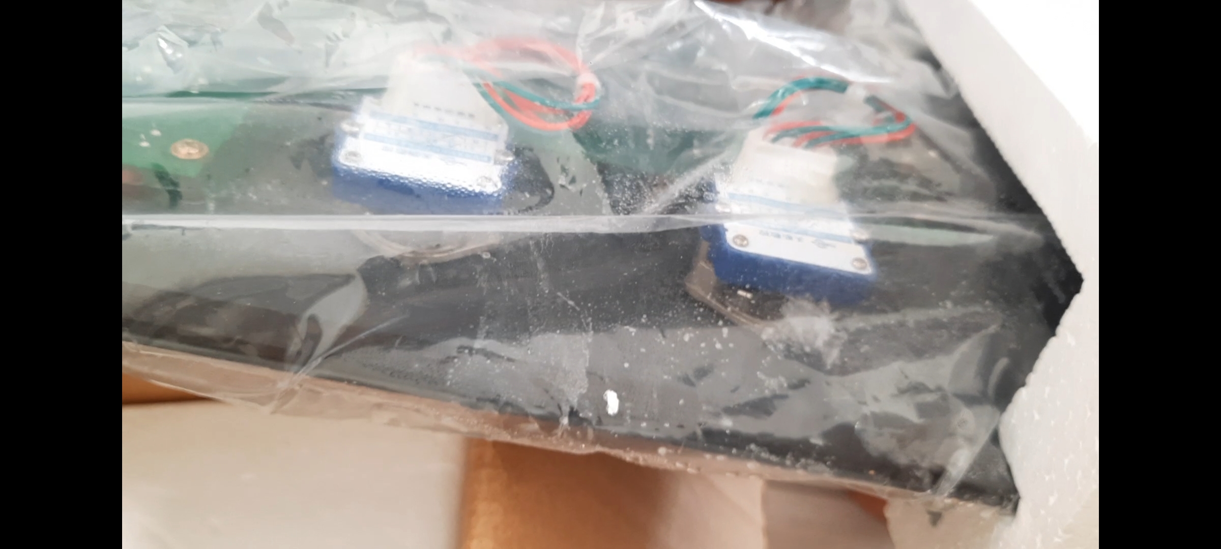

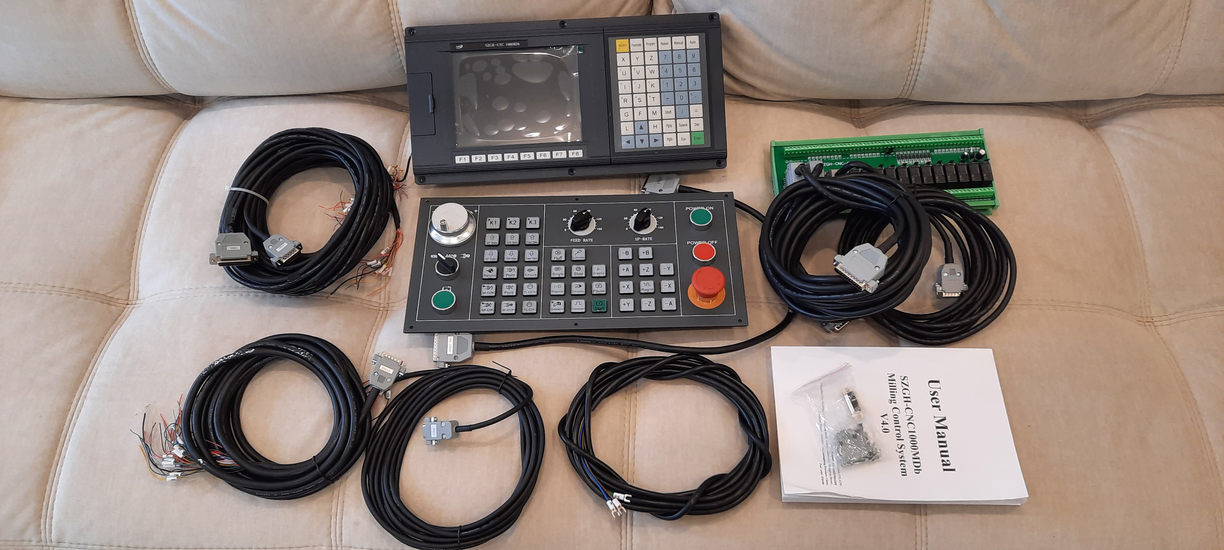

Приехала стойка, отправили китайцы ее желдорэкспедицией. Упаковка была в 2 слоя, первый это коробка с китая с соответствующими стикерами, вторая это желдорэкспедиция с обрешеткой и обмотана мешком и скотчем. Вскрыв первый слой обнаружил что посылка-утопленник. Благо снимал распаковку на камеру одним дублем. Хз теперь что делать (спор открывать наверное), но сыростью воняет и мокро все пипец. Вот просушу ее и где гарантия что не будет потом глючить?(((
20220809_171526.jpg (3659 просмотров) <a class='original' href='./download/file.php?id=204437&mode=view' target=_blank>Загрузить оригинал (1.8 МБ)</a>

Вот завидую Вам - Вы определились! Купили стэпдир и забыли про EtherCat.
А я вот в раздумье всё, ситуация сложней - уже есть в наличии отличный EtherCatовский привод с моторами с встроенными абсолютными энкодерами и даж комп заточенный под EtherCat есть, правд там сча Windows XP. Напрашивается LCNC, но я в нём не бум-бум, и людей рядом кто в нём бум-бум нету :( Возможно тоже скоро приду к выводу, что проще купить какой NEWKER с EtherCat и попытать счастье....
Ну вода в вашем случае не так страшна - не морская же надеюсь, да и попала она при обесточенных коробочках. Яб разобрал и феном хотяб до градусиков 60-70 разогрел бы платы, ну за исключением дисплея - его на солнышке чуток подержать. Если окисление дорожек (вздутие лака над дорожками) ещё не пошло, то после высыхания думаю всё будет пучком. Я много занимался автокомпьютерами - попадались уж настолько утопленные -уууууу, и то возвращал к жизни, а там их частенько заливало под напряжением.

Jurkin писал(а): Ну вода в вашем случае не так страшна
Соглашусь но отчасти, с платой и компонентами да, врядли что будет, а вот с разъемами DB под вопросом. Вот из за этого возможно прийдется проходить такой предмет как "Теория о плохих контактах" на практике.

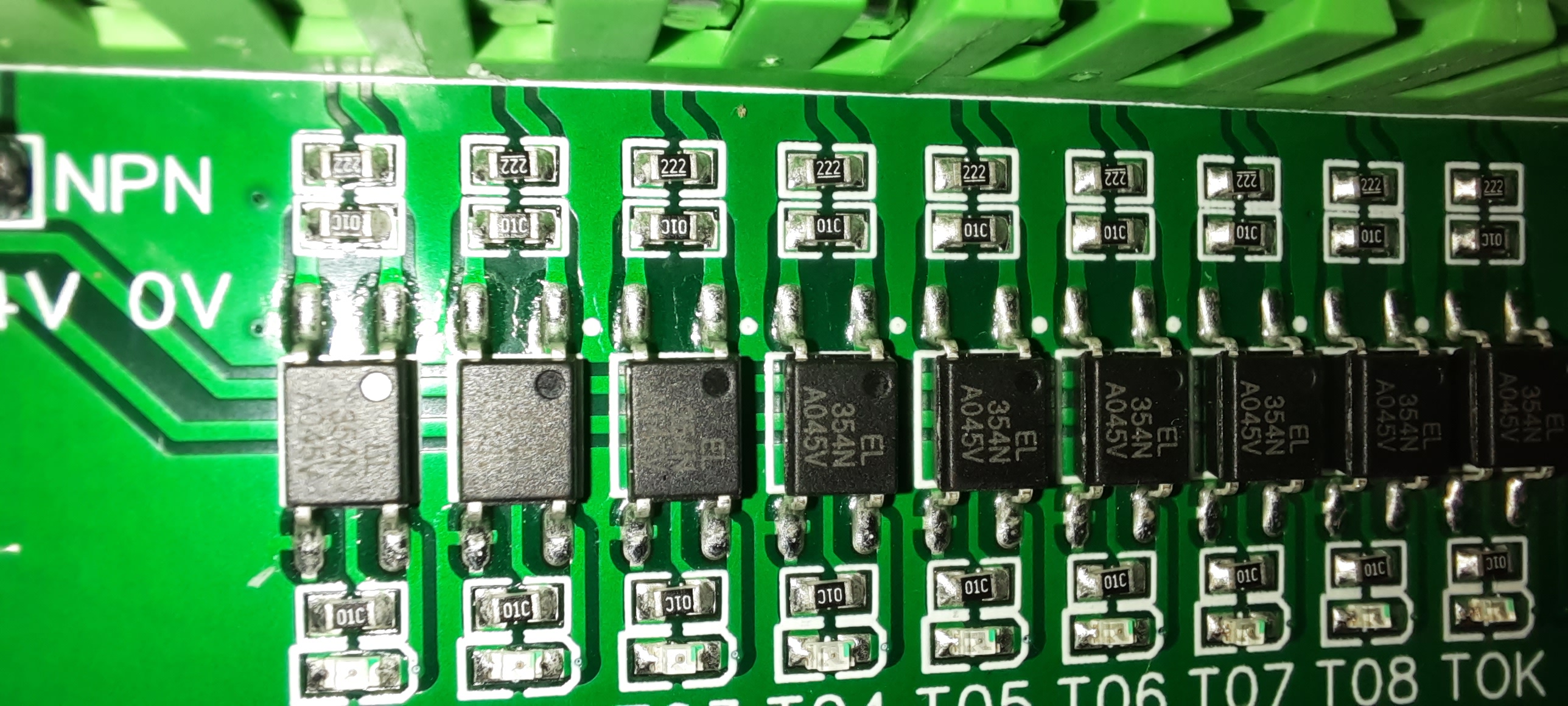

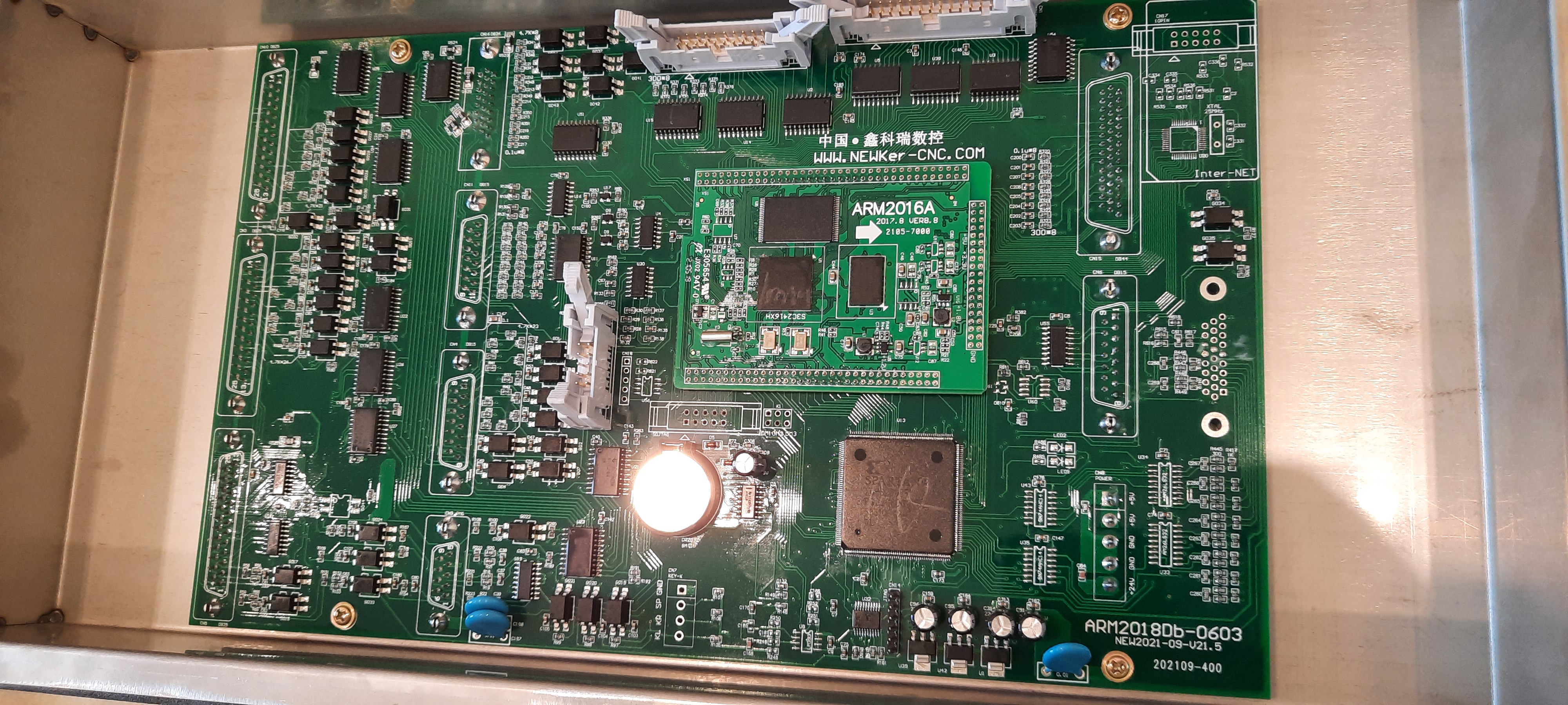

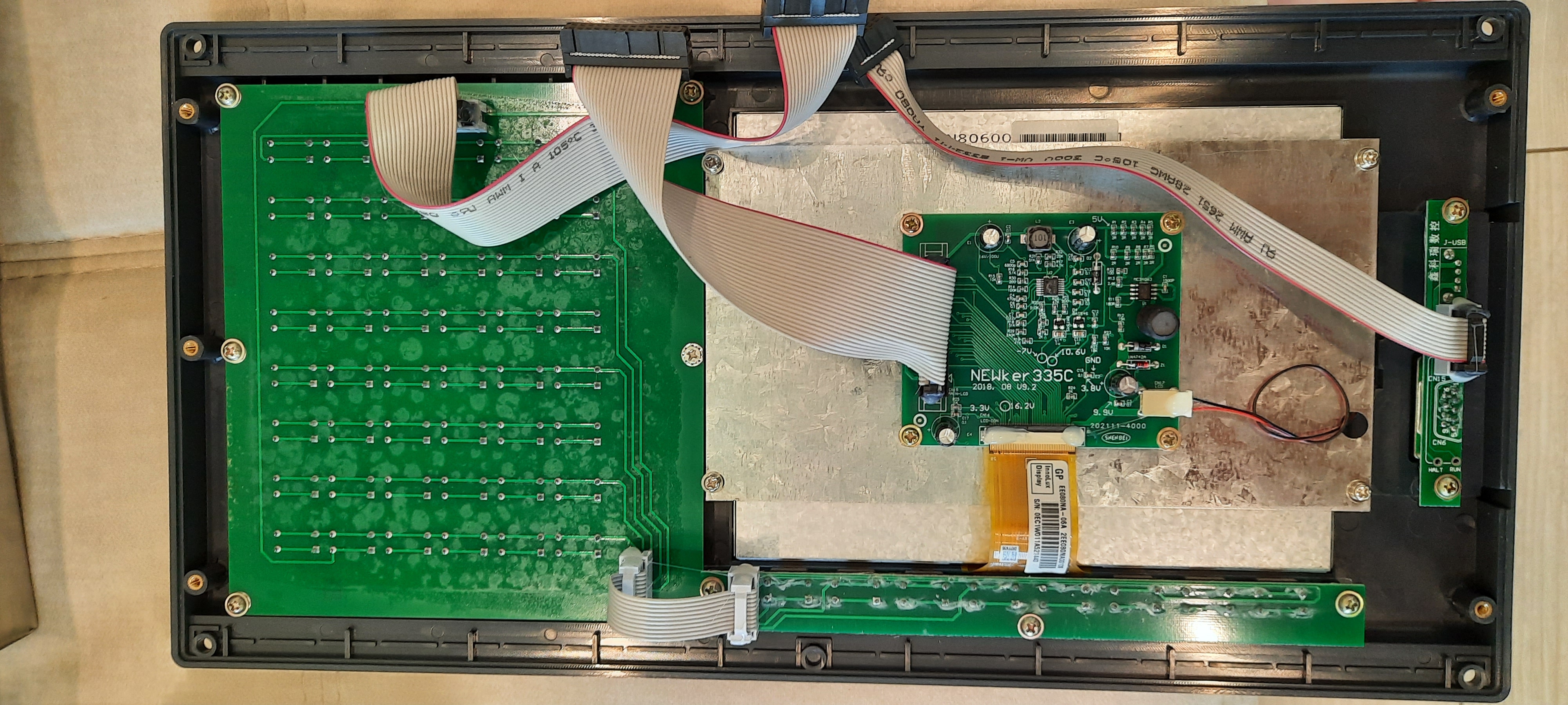

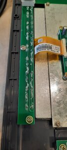

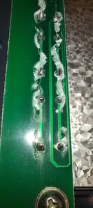

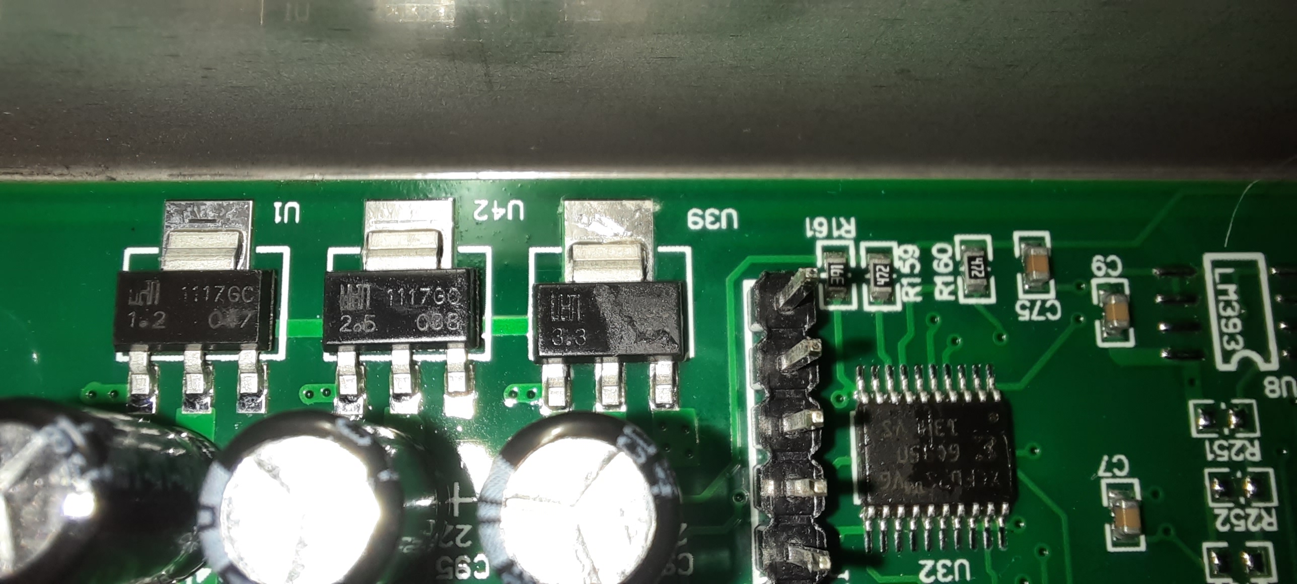

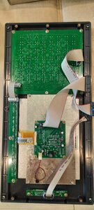

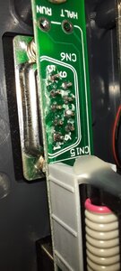

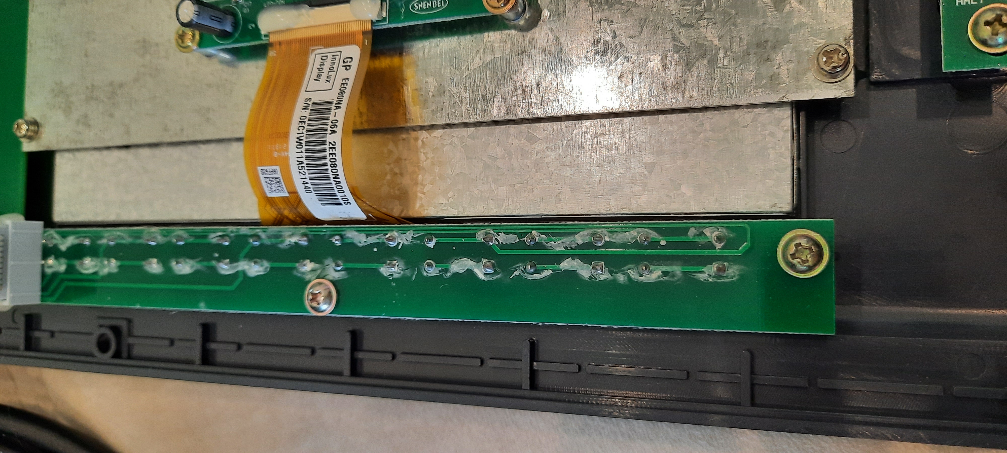

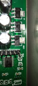

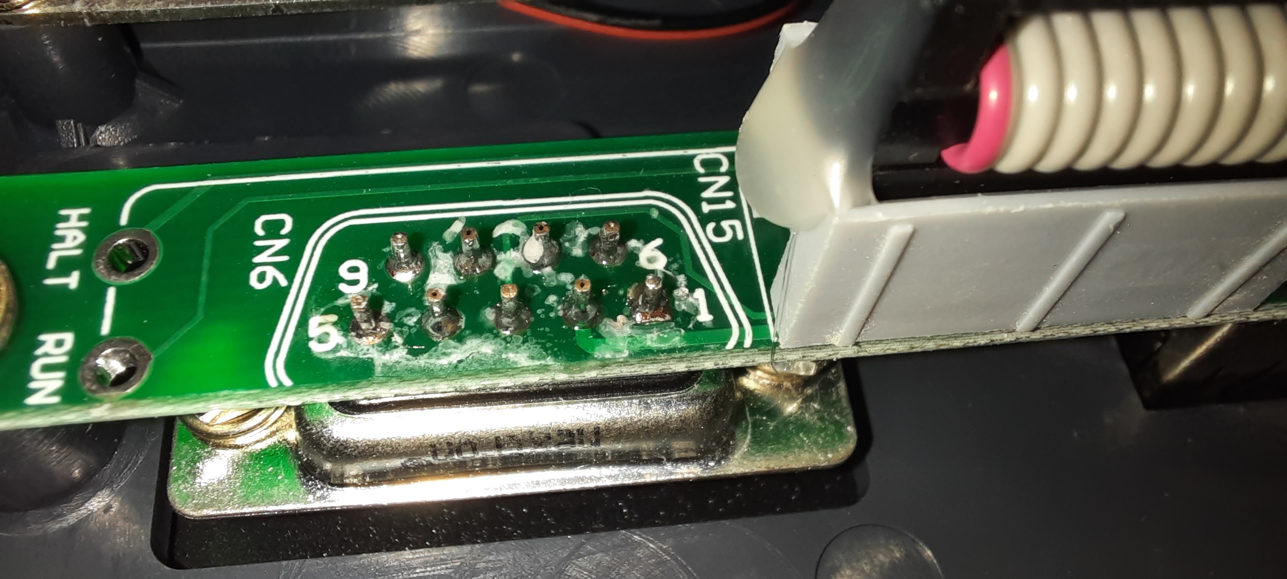

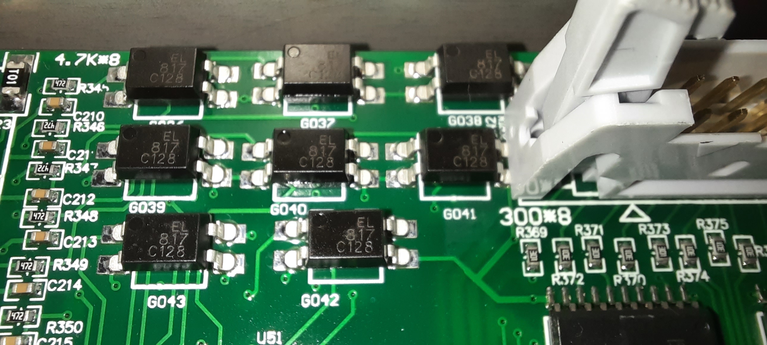

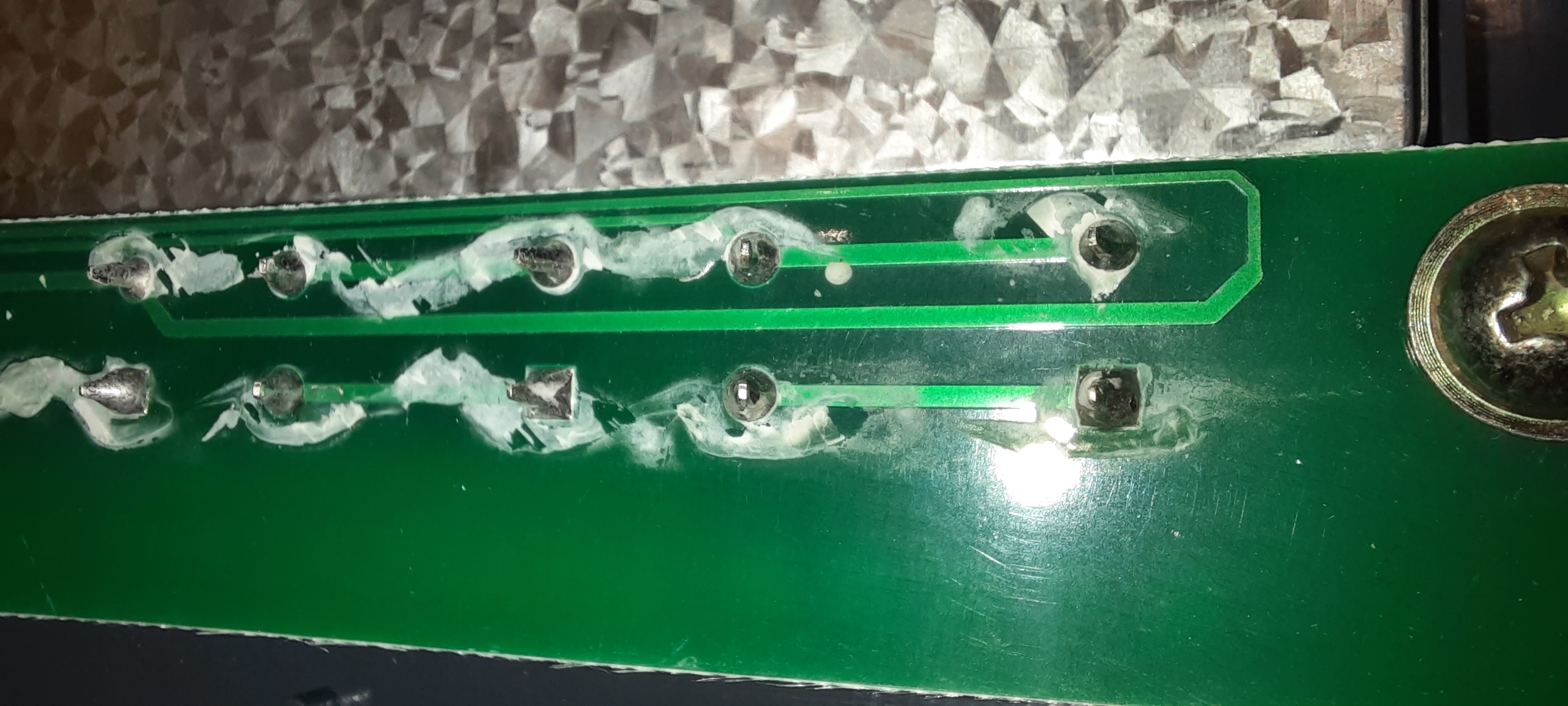

С согласия продавца вскрыл контроллер. Мож кому будут интересны кишки
16601218934652005478444404113832.jpg (3537 просмотров) <a class='original' href='./download/file.php?id=204458&mode=view' target=_blank>Загрузить оригинал (2.26 МБ)</a>
20220810_115139.jpg (3537 просмотров) <a class='original' href='./download/file.php?id=204459&mode=view' target=_blank>Загрузить оригинал (2.78 МБ)</a>
А это известь чтоль или остатки флюса?
20220810_114927.jpg (3537 просмотров) <a class='original' href='./download/file.php?id=204460&mode=view' target=_blank>Загрузить оригинал (742.64 КБ)</a>
20220810_114937.jpg (3537 просмотров) <a class='original' href='./download/file.php?id=204461&mode=view' target=_blank>Загрузить оригинал (731.59 КБ)</a>
20220810_114952.jpg (3537 просмотров) <a class='original' href='./download/file.php?id=204462&mode=view' target=_blank>Загрузить оригинал (2.27 МБ)</a>

Да всё у вас хорошо с платами - нормальное китайское состояние. Другую аналогичную коробку откроете - будет также. Плохо от воды выглядит ка то так:
Разёъёмам тоже думаю ничё не будет - потому как они новые и покрыты соответствующе. Вот если на контакты изношенного разъёма, где покрытие в некоторых местах протёрлось до меди\латуни - вот тут да, и воды много не надо, влажности хватит. Буквально вчера менял такой в диагностике. С виду всё гут , а звонишь - сопротивление прыгает то 10 ,то 5, то 40 Ом

Такс, теперь позанудничаю - не в обиду, а для так сказать установления истины !
Гляжу на Вашу фотку платы - ну дык всё плохо, прошлый век. Ну гдеж это видано - линейные стабы на материнке, да ещё простецкие?! Этож промышленная силовая техника, линейные никак низяяяя - они собирают все помехи. Благо на процессорной платке поставили DC-DC (наверно покупная платка), правд очень простенькие DC-DC. Я такие на самопальные поделки леплю - дёшево и сердито. Теперь развязка - оптроны! В современной технике от них стараются избавляться. Надеюсь хоть быстрые воткнули(на фотке марку не разглядеть). Я вот сча ремонтирую частотник - вместе с выходным IGBT модулем вылетели 3 оптронных драйвера. Но я правильный же ремонтник, я не стал ставить то что стояло, а приобрёл специально сделанные современные не оптические развязывающие драйверы. Разница большая - задержка в оптическом 600ns, в новом 60ns. Напряжение пробоя в новых в 2 раза выше, новые не подвержены старению и гораздо надёжнее.Помнится , в зип НЦ-31 производитель насыпал кучку оптронов - летели тока так.

Снс-11 я спрашивал цены, 234тр, у меня комплект с сервами 1,5квт дельтовскими и стойкой вышел дешевле. Но конечно ее с ньюкером сравнивать безсмысленно, разного класса.
Пофоткал я стабы и оптроны (на материнке они все одинаковые)
20220812_110517.jpg (3399 просмотров) <a class='original' href='./download/file.php?id=204490&mode=view' target=_blank>Загрузить оригинал (711.01 КБ)</a>
20220812_111319.jpg (3399 просмотров) <a class='original' href='./download/file.php?id=204491&mode=view' target=_blank>Загрузить оригинал (803.43 КБ)</a>
Ну а это на плате i/o
20220812_111456.jpg (3399 просмотров) <a class='original' href='./download/file.php?id=204492&mode=view' target=_blank>Загрузить оригинал (920.06 КБ)</a>

Jurkin писал(а): ↑ Такс, теперь позанудничаю - не в обиду, а для так сказать установления истины !
Ну на пока хватит
