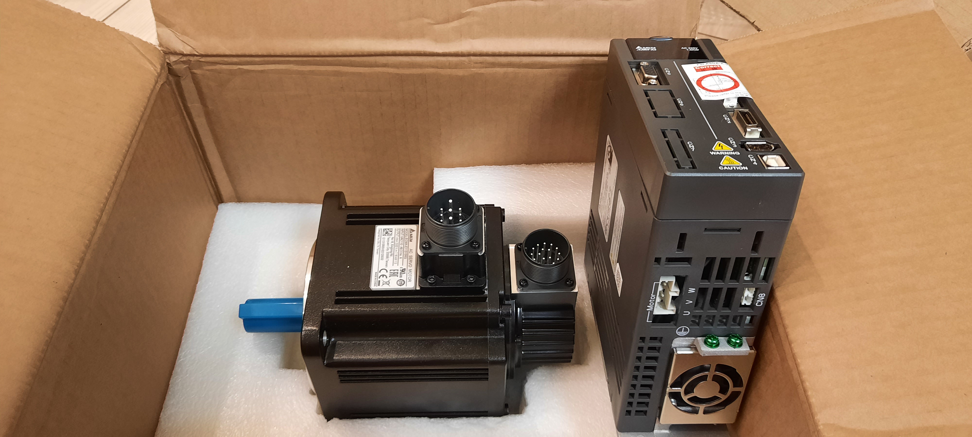

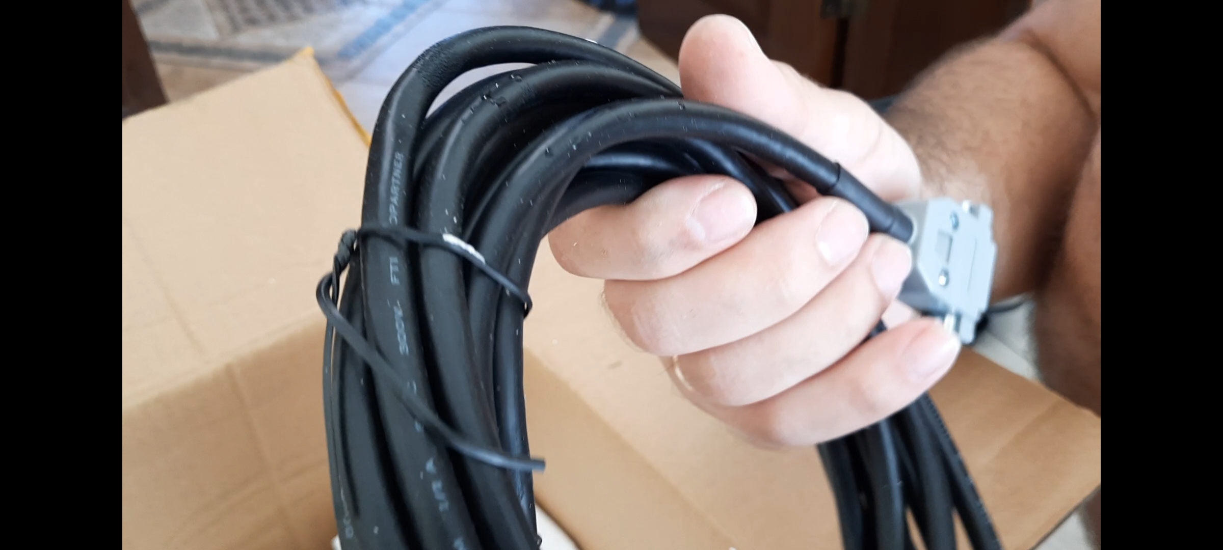

Приехали сервокомплекты, контроллера только нет. Попросил продавца чтобы на всякий пожарный отправил в разные дни, а то вдруг почта объединит посылки, а стоимость тогда выйдет далеко за 2000$, соответственно опасался за таможню. Но все ок прошло.
20220803_230009.jpg (3427 просмотров) <a class='original' href='./download/file.php?id=204361&mode=view' target=_blank>Загрузить оригинал (1.25 МБ)</a>
20220803_225955.jpg (3427 просмотров) <a class='original' href='./download/file.php?id=204362&mode=view' target=_blank>Загрузить оригинал (1.22 МБ)</a>
20220803_224352.jpg (3427 просмотров) <a class='original' href='./download/file.php?id=204363&mode=view' target=_blank>Загрузить оригинал (1.17 МБ)</a>
20220803_224342.jpg (3427 просмотров) <a class='original' href='./download/file.php?id=204364&mode=view' target=_blank>Загрузить оригинал (1.75 МБ)</a>
Соответственно все пришло без инструкций, думал хоть распечатывать не прийдется(.
MPGшка огонь, тяжеленькая, сделана качественно.
Тут присматриваю такую муфту 55 диаметр, расчитана на 22Нм

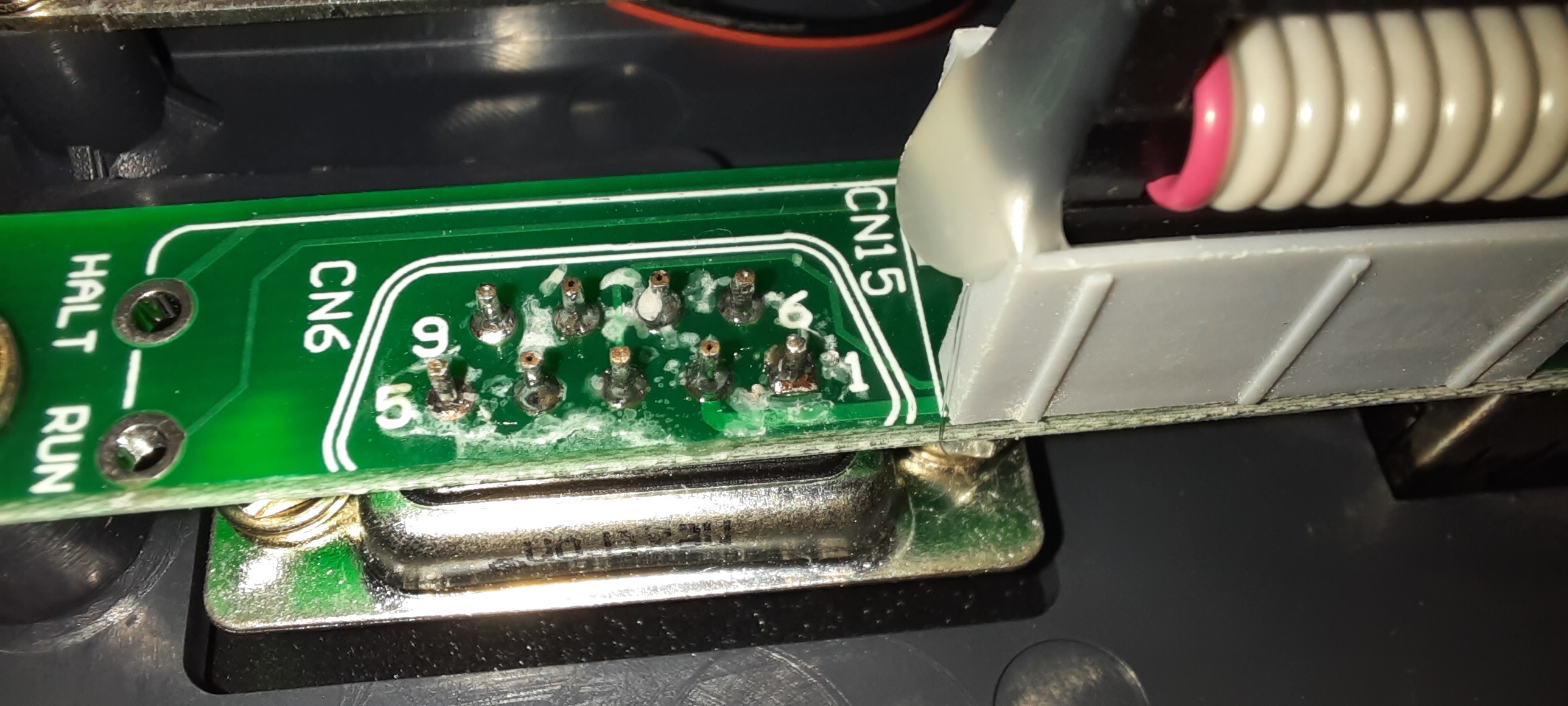

С согласия продавца вскрыл контроллер. Мож кому будут интересны кишки
16601218934652005478444404113832.jpg (3228 просмотров) <a class='original' href='./download/file.php?id=204458&mode=view' target=_blank>Загрузить оригинал (2.26 МБ)</a>
20220810_115139.jpg (3228 просмотров) <a class='original' href='./download/file.php?id=204459&mode=view' target=_blank>Загрузить оригинал (2.78 МБ)</a>
А это известь чтоль или остатки флюса?
20220810_114927.jpg (3228 просмотров) <a class='original' href='./download/file.php?id=204460&mode=view' target=_blank>Загрузить оригинал (742.64 КБ)</a>
20220810_114937.jpg (3228 просмотров) <a class='original' href='./download/file.php?id=204461&mode=view' target=_blank>Загрузить оригинал (731.59 КБ)</a>
20220810_114952.jpg (3228 просмотров) <a class='original' href='./download/file.php?id=204462&mode=view' target=_blank>Загрузить оригинал (2.27 МБ)</a>

Да всё у вас хорошо с платами - нормальное китайское состояние. Другую аналогичную коробку откроете - будет также. Плохо от воды выглядит ка то так:
Разёъёмам тоже думаю ничё не будет - потому как они новые и покрыты соответствующе. Вот если на контакты изношенного разъёма, где покрытие в некоторых местах протёрлось до меди\латуни - вот тут да, и воды много не надо, влажности хватит. Буквально вчера менял такой в диагностике. С виду всё гут , а звонишь - сопротивление прыгает то 10 ,то 5, то 40 Ом

Пофоткал я стабы и оптроны (на материнке они все одинаковые)
20220812_110517.jpg (3090 просмотров) <a class='original' href='./download/file.php?id=204490&mode=view' target=_blank>Загрузить оригинал (711.01 КБ)</a>
20220812_111319.jpg (3090 просмотров) <a class='original' href='./download/file.php?id=204491&mode=view' target=_blank>Загрузить оригинал (803.43 КБ)</a>
Ну а это на плате i/o
20220812_111456.jpg (3090 просмотров) <a class='original' href='./download/file.php?id=204492&mode=view' target=_blank>Загрузить оригинал (920.06 КБ)</a>
