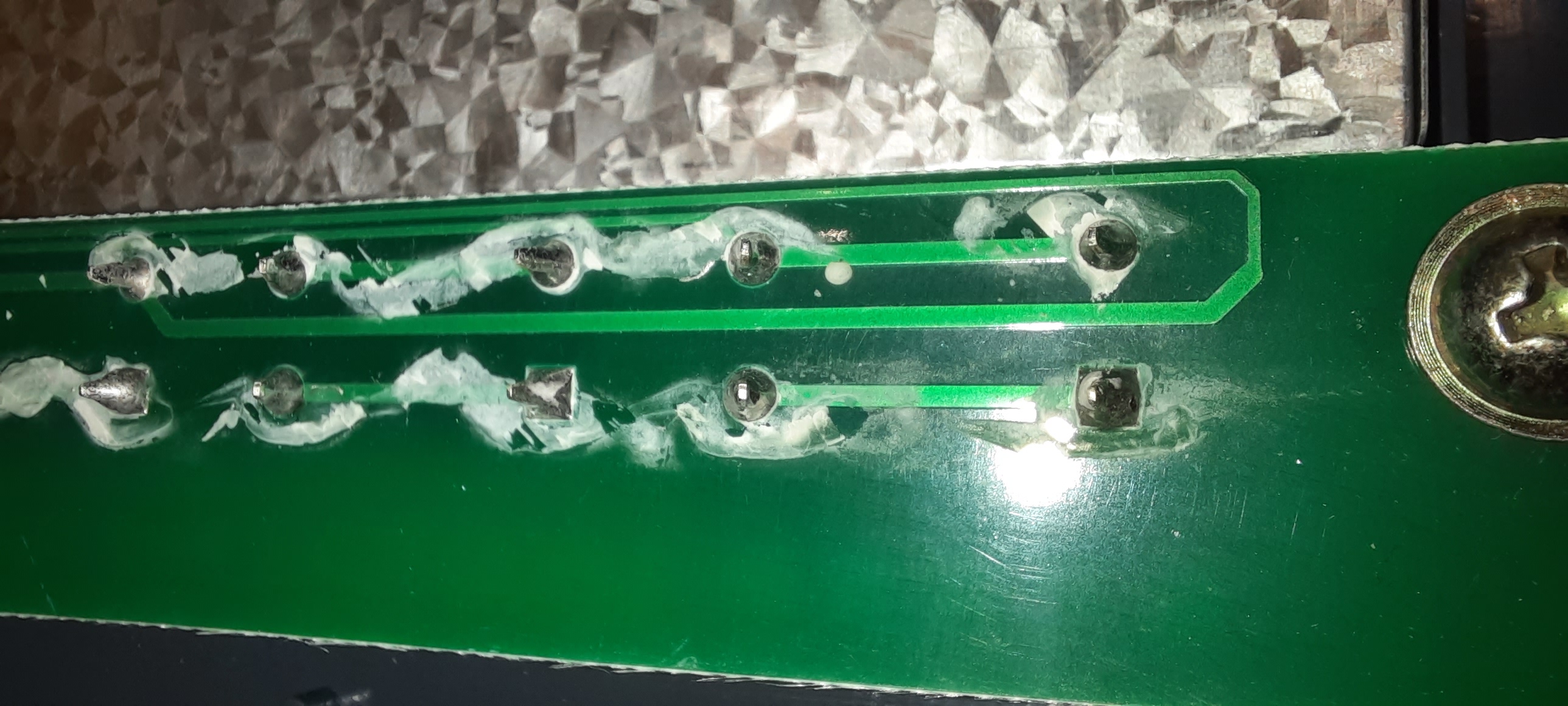

С согласия продавца вскрыл контроллер. Мож кому будут интересны кишки
16601218934652005478444404113832.jpg (3523 просмотра) <a class='original' href='./download/file.php?id=204458&mode=view' target=_blank>Загрузить оригинал (2.26 МБ)</a>
20220810_115139.jpg (3523 просмотра) <a class='original' href='./download/file.php?id=204459&mode=view' target=_blank>Загрузить оригинал (2.78 МБ)</a>
А это известь чтоль или остатки флюса?

Да всё у вас хорошо с платами - нормальное китайское состояние. Другую аналогичную коробку откроете - будет также. Плохо от воды выглядит ка то так:
Разёъёмам тоже думаю ничё не будет - потому как они новые и покрыты соответствующе. Вот если на контакты изношенного разъёма, где покрытие в некоторых местах протёрлось до меди\латуни - вот тут да, и воды много не надо, влажности хватит. Буквально вчера менял такой в диагностике. С виду всё гут , а звонишь - сопротивление прыгает то 10 ,то 5, то 40 Ом

Такс, теперь позанудничаю - не в обиду, а для так сказать установления истины !
Гляжу на Вашу фотку платы - ну дык всё плохо, прошлый век. Ну гдеж это видано - линейные стабы на материнке, да ещё простецкие?! Этож промышленная силовая техника, линейные никак низяяяя - они собирают все помехи. Благо на процессорной платке поставили DC-DC (наверно покупная платка), правд очень простенькие DC-DC. Я такие на самопальные поделки леплю - дёшево и сердито. Теперь развязка - оптроны! В современной технике от них стараются избавляться. Надеюсь хоть быстрые воткнули(на фотке марку не разглядеть). Я вот сча ремонтирую частотник - вместе с выходным IGBT модулем вылетели 3 оптронных драйвера. Но я правильный же ремонтник, я не стал ставить то что стояло, а приобрёл специально сделанные современные не оптические развязывающие драйверы. Разница большая - задержка в оптическом 600ns, в новом 60ns. Напряжение пробоя в новых в 2 раза выше, новые не подвержены старению и гораздо надёжнее.Помнится , в зип НЦ-31 производитель насыпал кучку оптронов - летели тока так.

Пофоткал я стабы и оптроны (на материнке они все одинаковые)
20220812_110517.jpg (3385 просмотров) <a class='original' href='./download/file.php?id=204490&mode=view' target=_blank>Загрузить оригинал (711.01 КБ)</a>
20220812_111319.jpg (3385 просмотров) <a class='original' href='./download/file.php?id=204491&mode=view' target=_blank>Загрузить оригинал (803.43 КБ)</a>
Ну а это на плате i/o
20220812_111456.jpg (3385 просмотров) <a class='original' href='./download/file.php?id=204492&mode=view' target=_blank>Загрузить оригинал (920.06 КБ)</a>

Jurkin писал(а): ↑ Такс, теперь позанудничаю - не в обиду, а для так сказать установления истины !
Ну на пока хватит
