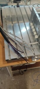

Продолжаю. Вообще для кнопки был сварен алюминевый кожух, чтобы было все закрыто с боков, там не только одна кнопка, но и штекер шпинделя/зонда вертикальной оси, кнопка вкл/выкл подсветки

Направляющие для кабель канала - профиль 40*20, причем к нижнему приварил алюминиевые ушки. Вроде неплохо смотриться)
Уложил лапповские кабеля от шаговиков. Остались концевики. Кабеля ушло 9 метров...
