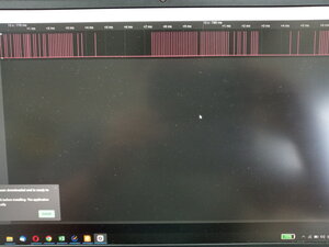

Так как у меня нет сигнала OCZ (Сигнал энкодера Z (открытый коллектор)), из-за того что не правильно выбрал сервопривод, нужно было выбирать модель Delta B3 L, а у меня Delta B3 M, пришлось подключаться к OZ.
Сигнал в OZ в логическом анализаторе, куча шумов.
Сигнал в OZ в логическом анализаторе (4420 просмотров) <a class='original' href='./download/file.php?id=204520&mode=view' target=_blank>Загрузить оригинал (315.06 КБ)</a>
Что касается второго выхода /OZ, шумов при тестировании не обнаружено (не продолжительное тестирование, на большее не хватило времени). Тут может быть как с сусликом, мы его не видим, но он есть. Поэтому принял решение, проверять сигналы OZ и /OZ в ардуине, а если оба сигнала корректны, подавать сигнал на реле, которое включает один в входов Mesa.

Реле было выбрано как временное решение, мне нужно было подавать сигнал 24В на вход Mesa, в дальнейшем думали поставить транзистор, но и реле отлично работает.
Если у сервопривода есть сигнал OCZ (Сигнал энкодера Z (открытый коллектор)), а еще лучше /OCZ, можно попробовать сразу отправлять сигнал /OCZ в Mesa, без ардуино. Если есть наводки и шум, то придется либо использовать ардуино, либо заводить оба сигнала и проверять их средствами LinuxCnc.

xenon-alien писал(а): ↑ Теперь собираю шкаф и посмотрю, что покаже с заземлением всего...
Так и надо делать.
К сожалению, у меня не все экранировано (в частности провода управления сервоприводов без экрана), если будут проблемы, буду менять.
xenon-alien писал(а): Если будет так же, то придётся что-то решать...
Пробежался по документации сервоприводов серии KA, возможно выход -OCZ будет без шумов, нужно проверять.
