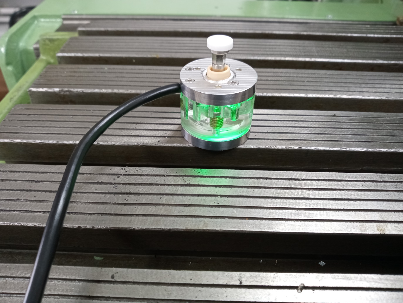

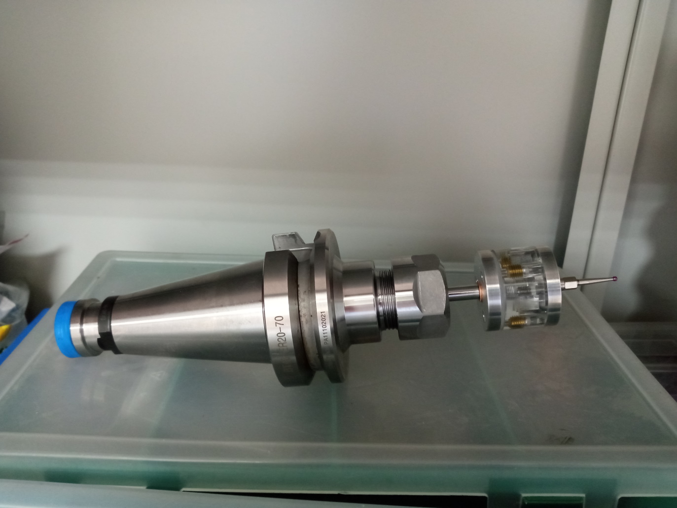

Подключил краескиатель и датчик инструмента к Mesa.
Настройка краеискателя (4673 просмотра) <a class='original' href='./download/file.php?id=204550&sid=4163d3ec46dc92137546cb97a94193ea&mode=view' target=_blank>Загрузить оригинал (178.67 КБ)</a>
Краеискатель (4673 просмотра) <a class='original' href='./download/file.php?id=204551&sid=4163d3ec46dc92137546cb97a94193ea&mode=view' target=_blank>Загрузить оригинал (247.07 КБ)</a>
Краеискатель
Датчик инструмента (4673 просмотра) <a class='original' href='./download/file.php?id=204549&sid=4163d3ec46dc92137546cb97a94193ea&mode=view' target=_blank>Загрузить оригинал (410 КБ)</a>
Датчик инструмента
Датчики одно загляденье, надеюсь и работают хорошо. Настроили краеискатель, датчик инструмента пока не настраивали.
Сделал пару проб с помощью Probe Screen, логика работы некоторых кнопок мне показалось страной и не очень удобной, но на вкус и цвет.... Логика описана тут - https://vers.by/ru/blog/useful-articles/probe-screen, есть так же пару веток на этом форуме viewtopic.php?f=15&t=7981 и viewtopic.php?f=15&t=7941.
Какое-то поведение Probe Screen описана в макросах, в папке macros. Какое-то в коде, к примеру в папке python есть файл probe_screen.py, беда в том, что не знаю python. Наверно в начале сделаю необходимое поведение краискателя через макросы, а дольше посмотрим, может придется качать книгу по python-ну.
