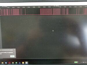

На "рабочей" плате уже просто входов не осталось, так что по любому нужно будет использовать Р1.
Человек написал, что в ближайшие дни постарается сделать.
Отлично, так как использование аппаратной поддержки энкодера лучше, чем вариант который нашел.
Метод подключения индексной метки который нашел, достаточно прост, мы просто заводим сигнал OCZ (Сигнал энкодера Z (открытый коллектор)) в Mesa. А дальше используем tristate_bit (можно использовать модуль encoder, но мне нужна только индексная метка) для установки значения joint.0.index-enable и настройки поиска 0-ля описанный в документации к LinuxCnc - https://linuxcnc.org/docs/html/config/ini-homing.html.
Вдержки из hal
loadrt tristate_bit 	count=3
addf tristate-bit.0 	      servo-thread
addf tristate-bit.1 	      servo-thread
addf tristate-bit.2           servo-thread
Для каждой из осей
net set.index-x.in     	tristate-bit.0.in            	hm2_7i96.0.gpio.001.in
net set.index-x.out    	tristate-bit.0.out           	joint.0.index-enable
net set.index-x.enb   	tristate-bit.0.enable        	joint.0.homing
И настройка ini для каждой из осей
HOME = 0.0
HOME_SEQUENCE = 2
HOME_OFFSET = 0
HOME_SEARCH_VEL = 5
HOME_LATCH_VEL = -0.5
HOME_USE_INDEX = YES
Так как у меня нет сигнала OCZ (Сигнал энкодера Z (открытый коллектор)), из-за того что не правильно выбрал сервопривод, нужно было выбирать модель Delta B3 L, а у меня Delta B3 M, пришлось подключаться к OZ.
Сигнал в OZ в логическом анализаторе, куча шумов.
Сигнал в OZ в логическом анализаторе (4574 просмотра) <a class='original' href='./download/file.php?id=204520&mode=view' target=_blank>Загрузить оригинал (315.06 КБ)</a>
Что касается второго выхода /OZ, шумов при тестировании не обнаружено (не продолжительное тестирование, на большее не хватило времени). Тут может быть как с сусликом, мы его не видим, но он есть. Поэтому принял решение, проверять сигналы OZ и /OZ в ардуине, а если оба сигнала корректны, подавать сигнал на реле, которое включает один в входов Mesa.

Реле было выбрано как временное решение, мне нужно было подавать сигнал 24В на вход Mesa, в дальнейшем думали поставить транзистор, но и реле отлично работает.
Если у сервопривода есть сигнал OCZ (Сигнал энкодера Z (открытый коллектор)), а еще лучше /OCZ, можно попробовать сразу отправлять сигнал /OCZ в Mesa, без ардуино. Если есть наводки и шум, то придется либо использовать ардуино, либо заводить оба сигнала и проверять их средствами LinuxCnc.
