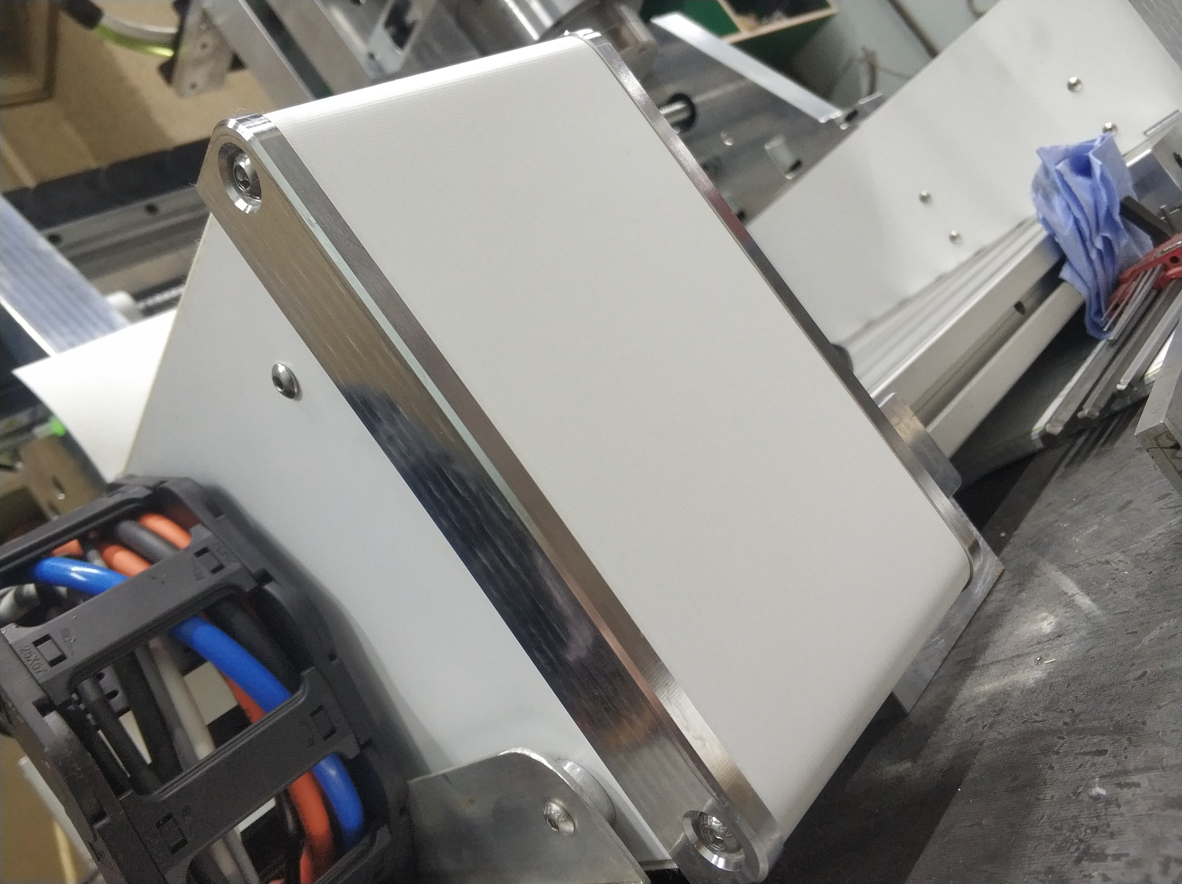

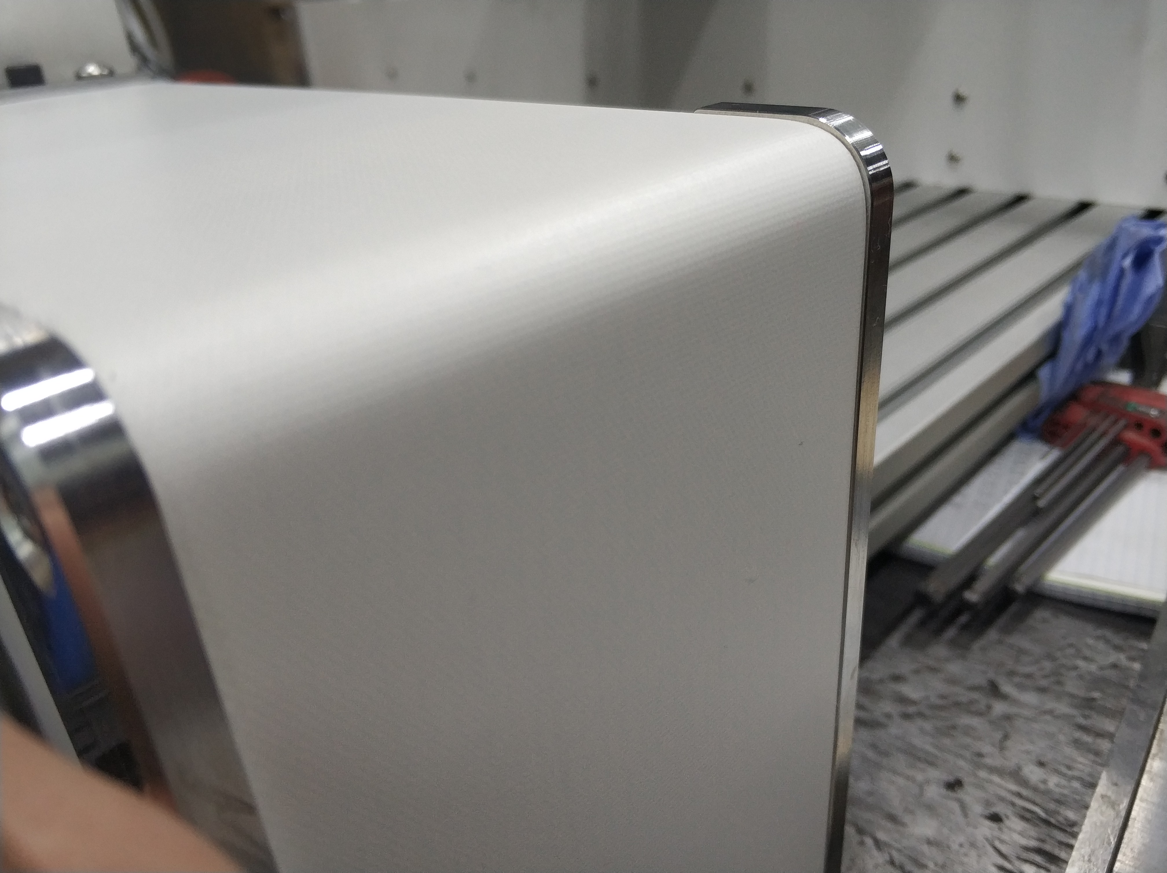

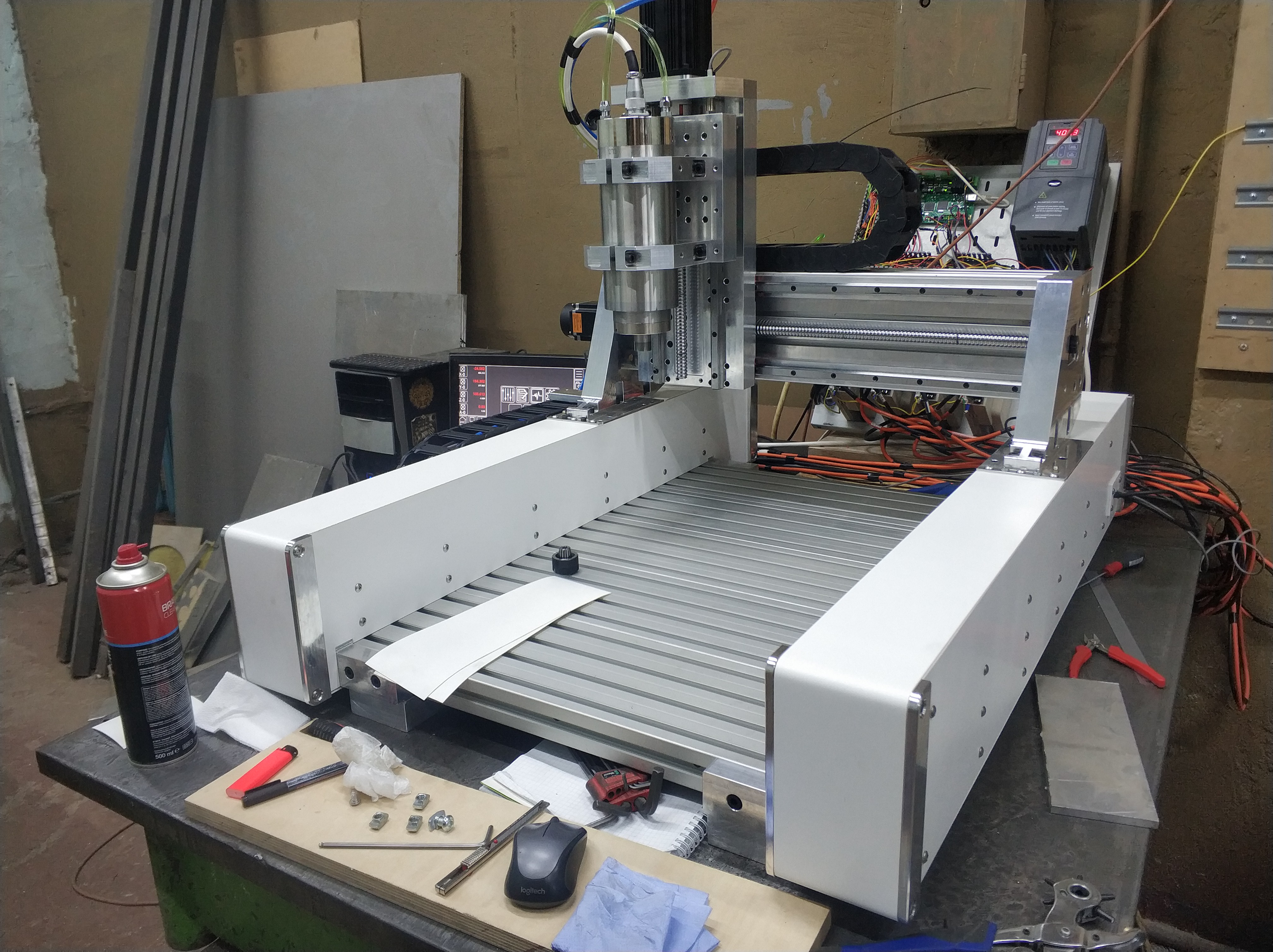

IMG_20210228_210033.jpg (3267 просмотров) <a class='original' href='./download/file.php?id=192865&mode=view' target=_blank>Загрузить оригинал (2.26 МБ)</a>
IMG_20210228_194904.jpg (3267 просмотров) <a class='original' href='./download/file.php?id=192866&mode=view' target=_blank>Загрузить оригинал (1.87 МБ)</a>
IMG_20210228_194918.jpg (3267 просмотров) <a class='original' href='./download/file.php?id=192867&mode=view' target=_blank>Загрузить оригинал (1.72 МБ)</a>
dtw.moscow@gmail.com
Re: Подиумный ЧПУ на сервах с многополюсным шпинделем!
зря ленту так нарезал, будет сползать и лохматиться. надо чтобы по пару мм свисало по сторонам
но это не точно. у меня так происходит
Gestap
Сообщения: 890
Репутация: 1089
Сообщение Gestap »
sima8520 писал(а): ↑02 мар 2021, 10:53 зря ленту так нарезал, будет сползать и лохматиться. надо чтобы по пару мм свисало по сторонам
Ну это у тебя)))
Специально сделал типа направляшек чтобы не сползали, сползает она больше из-за того что она узкая.
поэтому и говорю, сделал бы искусственно её шире, как у Umnik'a

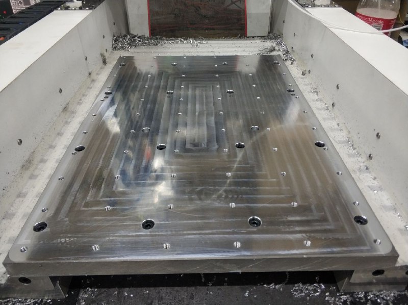

пустил немного стружи))) сделал стол с отверстиями под прижимы и тиски, резьбы фрезеровал, мне это очень понравилось, 66 резьб за 16 минут)))
то как он работает прям ващьпе не сравнить с моим, шпиндель вообще не слышно как работает, и то что это гдк с нормальными подшами тоже вносит свои плюсы ну и сервы тоже.......
2c30ea34-cdca-42b3-b04c-0a3628dd955f.jpg (3185 просмотров) <a class='original' href='./download/file.php?id=192980&mode=view' target=_blank>Загрузить оригинал (90.79 КБ)</a>
и небольшой видосик......
https://youtu.be/Vy4kkc6b1YA

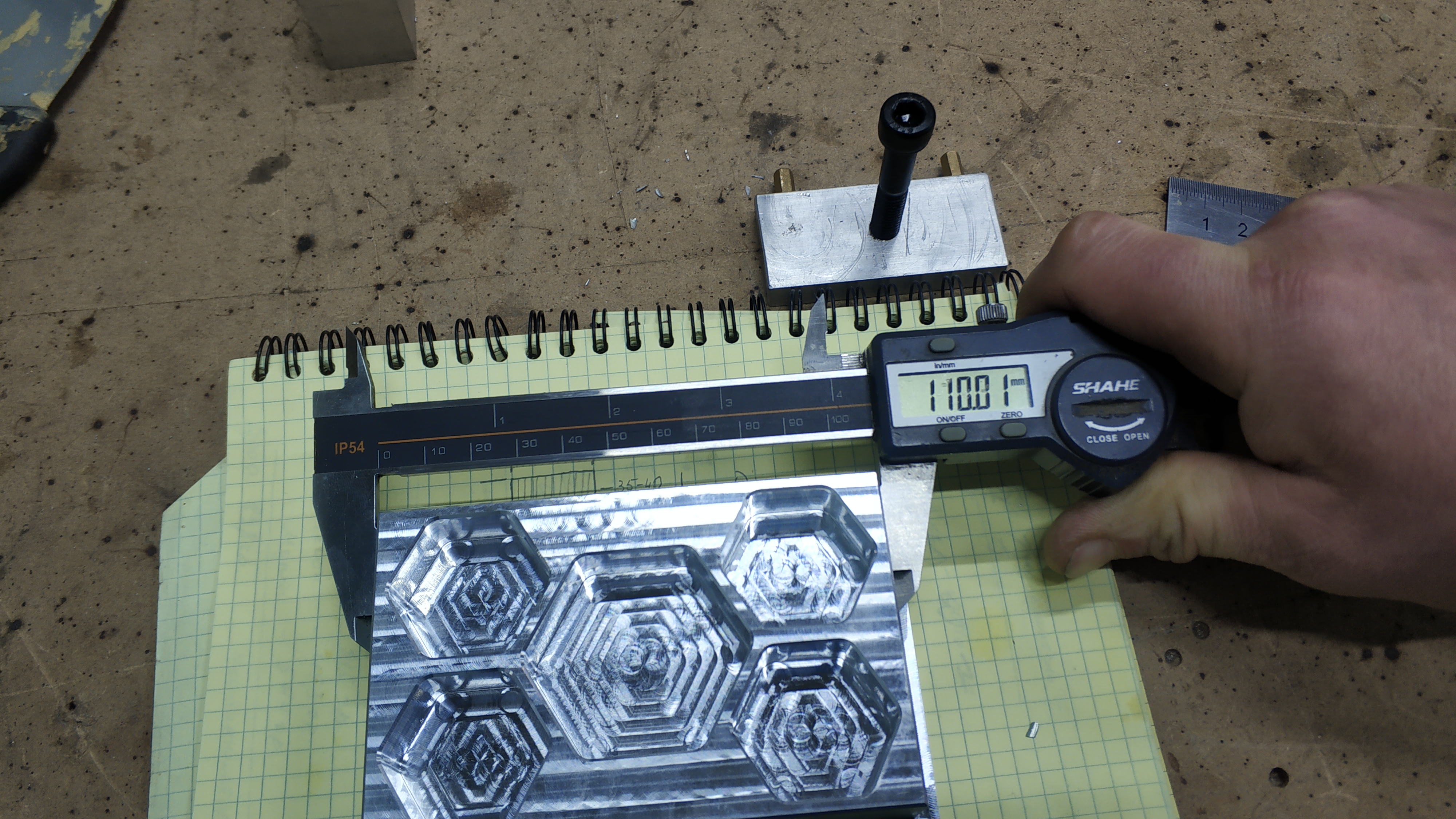

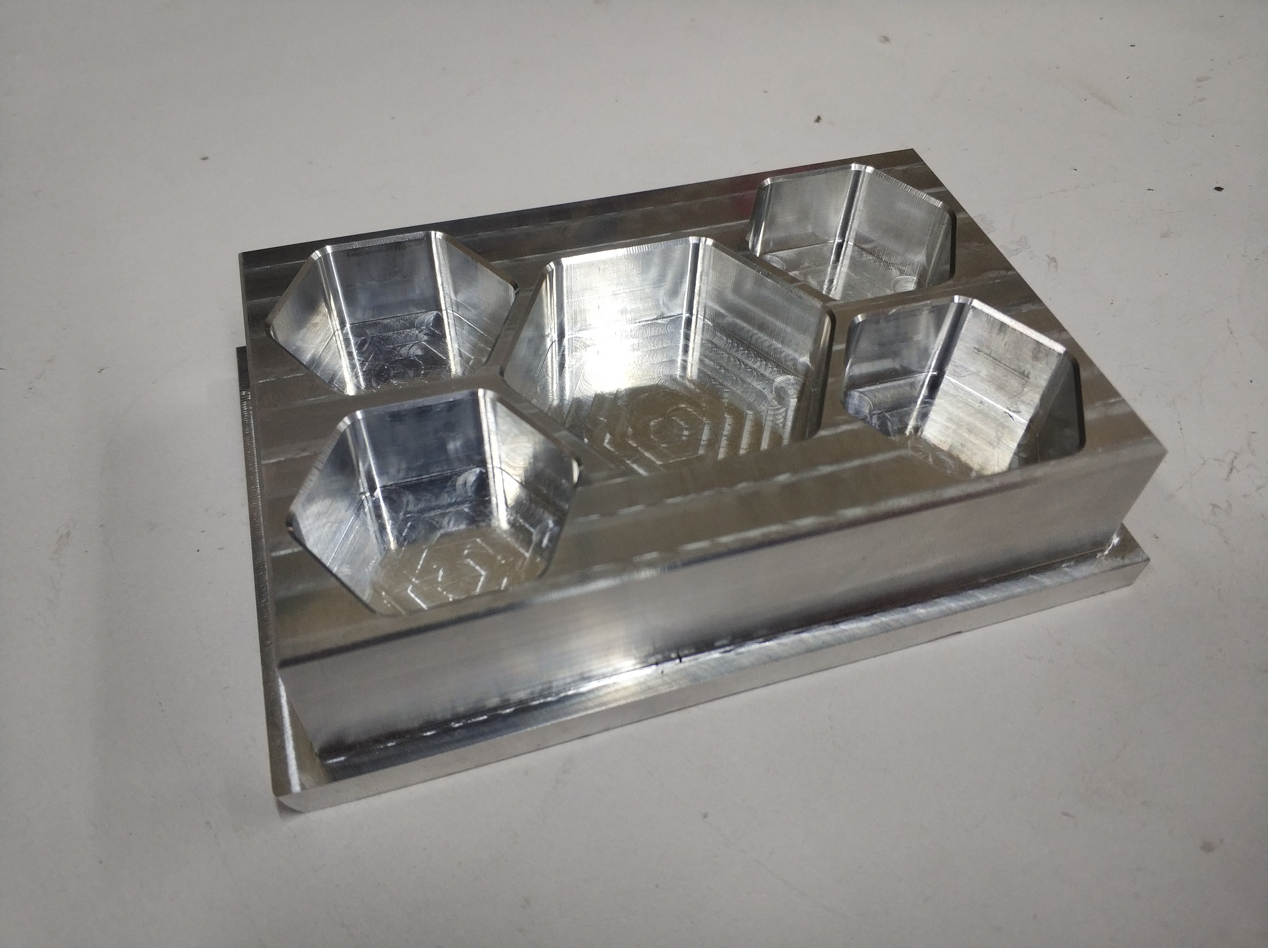

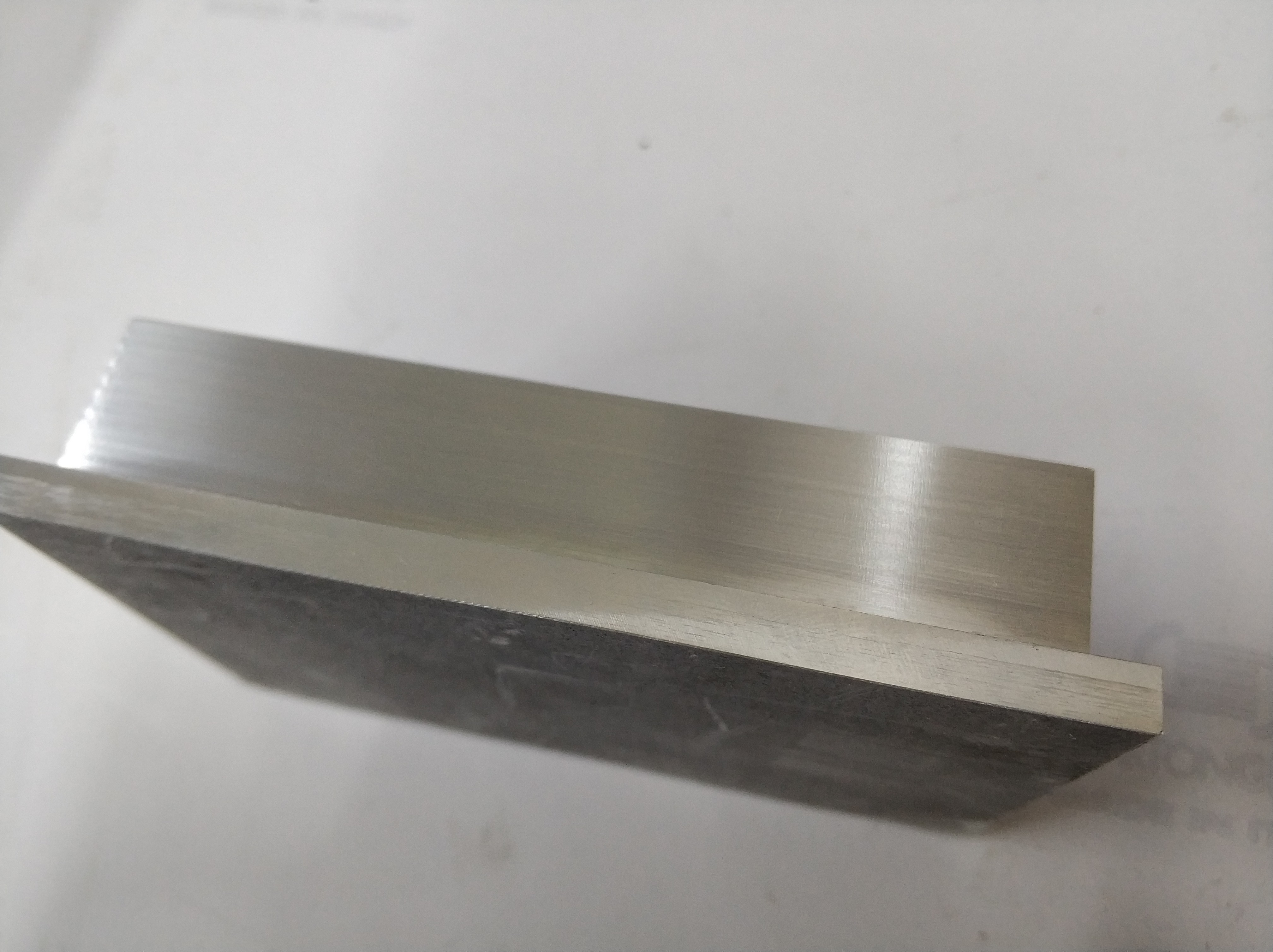

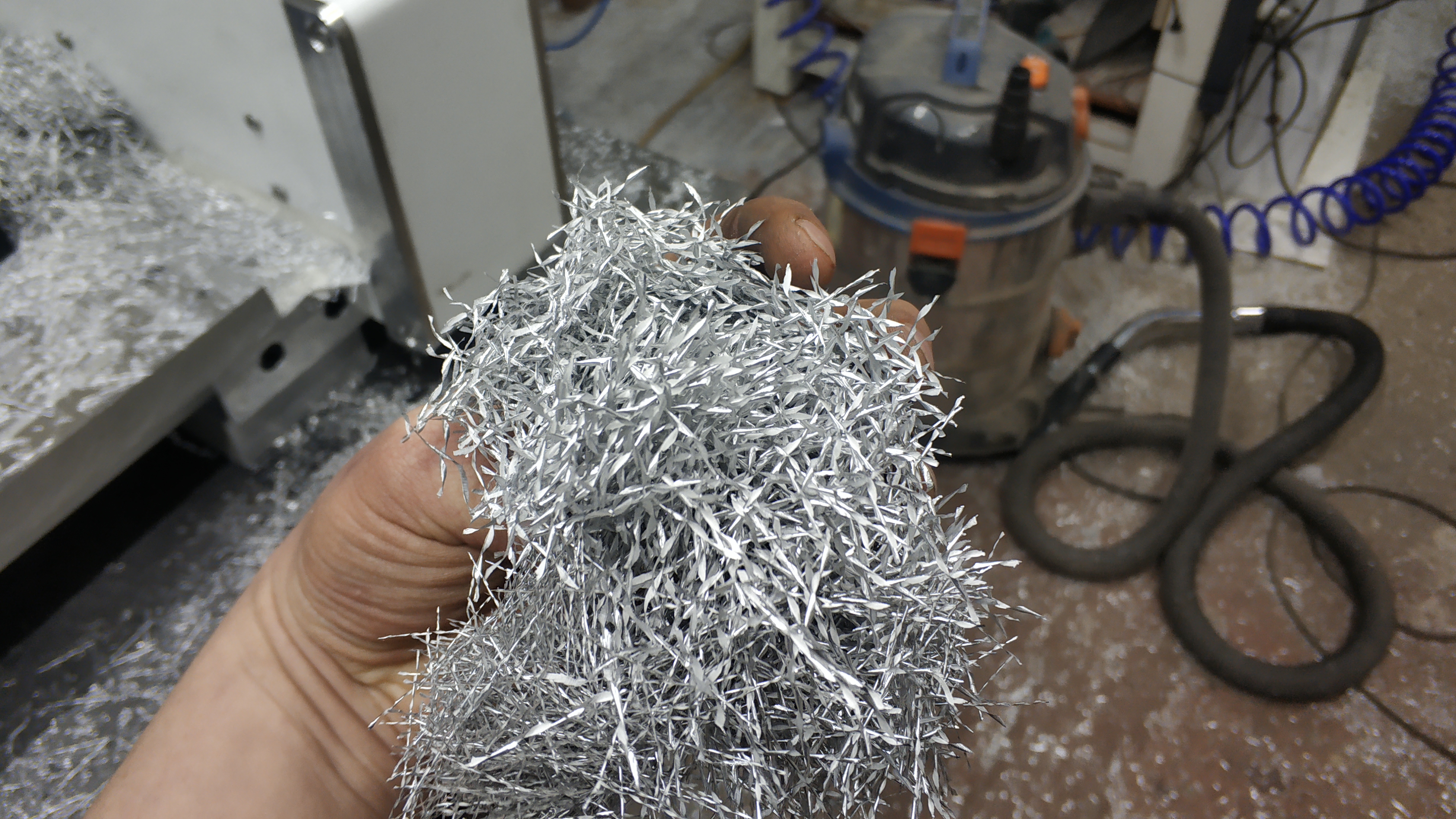

Вот нормальная стружка))))
Просто кусок дюрали перевел во имя науки)))
контур аймаш 3лвл, фреза десятка, три зуба сандвик, в глубину 23мм.
Кармашки 4лвл фреза шестерка, 15мм в глубину.
IMG_20210305_161204.jpg (3073 просмотра) <a class='original' href='./download/file.php?id=193008&mode=view' target=_blank>Загрузить оригинал (4.05 МБ)</a>
IMG_20210305_195140.jpg (3073 просмотра) <a class='original' href='./download/file.php?id=193009&mode=view' target=_blank>Загрузить оригинал (1.74 МБ)</a>
IMG_20210305_195248.jpg (3073 просмотра) <a class='original' href='./download/file.php?id=193010&mode=view' target=_blank>Загрузить оригинал (1.5 МБ)</a>
IMG_20210305_170924.jpg (3073 просмотра) <a class='original' href='./download/file.php?id=193011&mode=view' target=_blank>Загрузить оригинал (3.73 МБ)</a>
IMG_20210305_171018.jpg (3073 просмотра) <a class='original' href='./download/file.php?id=193012&mode=view' target=_blank>Загрузить оригинал (3.98 МБ)</a>
https://youtu.be/akBQ3TSLHQE

А мне интересно,почему всё белое?
красивше смотрится?видно,когда марафет надо навадить?
ну или по даступнасти?
А так,красава,я так не смагу,ну если только ДМУ с работы скамуниздю,и то не вапрос
Gestap
Сообщения: 890
Репутация: 1089
Сообщение Gestap »
vitzin писал(а): ↑05 мар 2021, 21:32 А мне интересно,почему всё белое?
лента белая изначально, ну по крайней мере из доступного, ну и под нее панельки белым матовым порошком покрашены.
ну и выглядит красиво))))

Сообщение steals_y2k »
если сверлить не с полным выходом, а частичным-г72 вроде-будет заметно быстрее, стружку ломает и выкидывает одинаково-глубина ещё не столь велика.
(из опыта с золотом и серебром😂😂)
с учётом ровности стола, можно высоту безопасности задать 0.3-0.5 -это тоже заметно ускорит обработку.
(просто мысли вслух)
нарезка резьбы понравилась) почему-то не думал о подобном варианте. 🙄
вообще, ладный станочек получился :)
кстати. а портал как выравнивается? egantry, Y Y, плата согласования?
любопытно :)
Gestap
Сообщения: 890
Репутация: 1089
Сообщение Gestap »
steals_y2k писал(а): ↑06 мар 2021, 11:34 кстати. а портал как выравнивается? egantry, Y Y, плата согласования?
любопытно :)
Портал выравнивается по з метками серв, сначала едет до датчиков дома, потом отезжает до з меток!
посредствам mycnc выравнивается

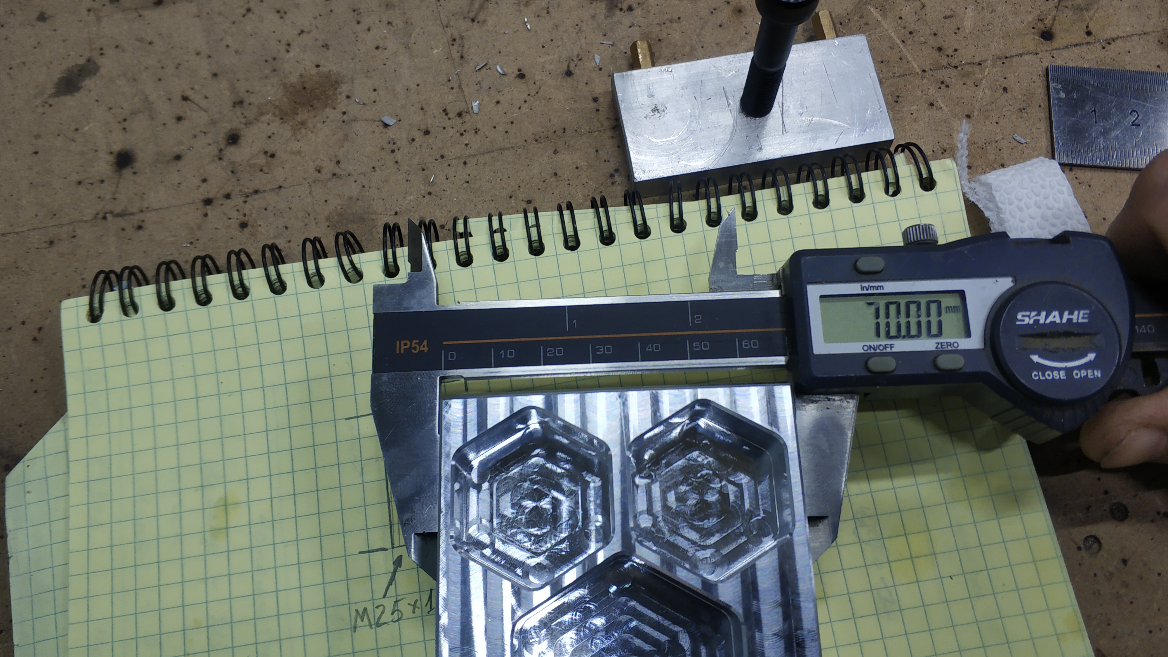

попробовал еще сегодня пильнуть, ну и так как вчера я снимать не стал потому что было страшно как в первый раз, снимал сегодня)))
целью по большей части было проверить насколько круглые отверстия выходят, как сказал Гена- попадает в седьмой квалитет)))
так как мне есть с чем сравнивать, контраст станка на шаговиках и шпинделем гдз2.2квт и станка на сервах и многополюсным гдк2.2-4.4квт чувствуется очень даже сильно!
собственно видосик............
https://youtu.be/zVw7b7ef_Pk
