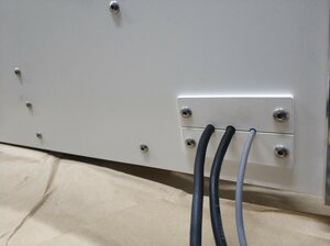

Шпиндель на месте.
Частотник micno ke300a 5,5квт трёхфазный, рулится он по модбасу.
IMG_20210225_095003.jpg (3355 просмотров) <a class='original' href='./download/file.php?id=192705&mode=view' target=_blank>Загрузить оригинал (2.07 МБ)</a>
IMG_20210225_095141.jpg (3355 просмотров) <a class='original' href='./download/file.php?id=192706&mode=view' target=_blank>Загрузить оригинал (1.95 МБ)</a>
Все подключено и двигаеться, сервы канешн по сравнению с шаговиками земля и небо)))
Хоть в подключении и прочем все не так быстро и просто как с шаговиками, но оно того стоит.
IMG_20210225_095042.jpg (3355 просмотров) <a class='original' href='./download/file.php?id=192707&mode=view' target=_blank>Загрузить оригинал (2.28 МБ)</a>
С з метками вообще отдельная история, и потребовалось сделать так скажем схемки чтобы контроллер мог ловить метки на обычные входы, так как энкодерных входов в нем нету(((( ну а у сервопаков нет отдельного выхода метки для подключения к обычным входам(((
IMG_20210225_095023.jpg (3355 просмотров) <a class='original' href='./download/file.php?id=192708&mode=view' target=_blank>Загрузить оригинал (2.22 МБ)</a>
Скоро стружка...........

А чего силовая часть "цепочкой" сделана и перебрасывается с драйвера на драйвер?
Так делать не рекомендуется из-за просадки напряжения в начале цепи, то в конце может ужас получиться.
К каждому драйверу отдельный силовой кабель, как и отдельное заземление.
Gestap
Сообщения: 890
Репутация: 1089
Re: Подиумный ЧПУ на сервах с многополюсным шпинделем!
Сообщение Gestap »
xenon-alien писал(а): ↑25 фев 2021, 17:03 А чего силовая часть "цепочкой" сделана и перебрасывается с драйвера на драйвер?
Я знаю.
Так сделано чтоб попроще и побыстрее, так как это даже и не шкаф, а макет))) чтоб запустить, настроить и он мог ехать к своему владельцу, по нормальному и автомат на каждую серву надо и фильтра, и много еще всего если по фен-шую делать. Сергей я думаю соберёт для него хороший шкаф!!!
